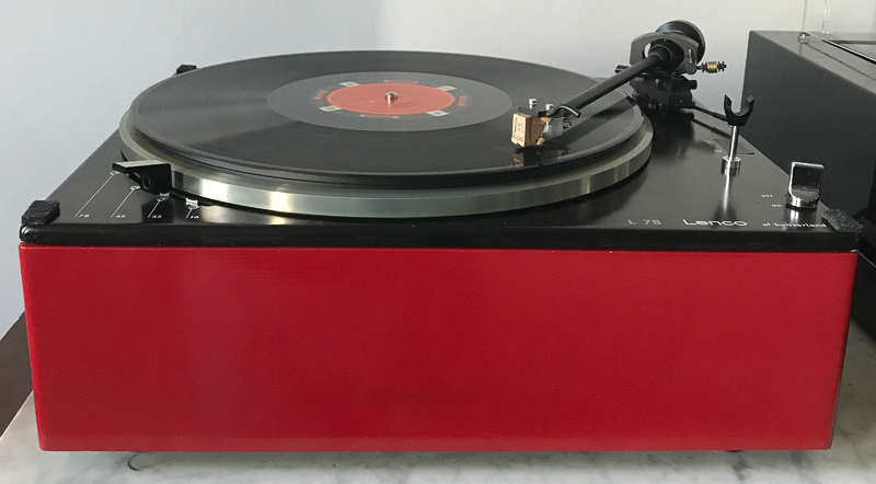

Ramiona Helius (lata '80) i prawdopodobnie Linn Basik (podobne wymiary) pasują bez większych przeróbek do idlerów Lenco. Ostatnio zrobiłem taką konwersję i działa to całkim nieźle Foty załączone. W moim egzemplarzu zastosowałem ramię Helius odzyskane z gramofonu QED R232. Pasuje idealnie wymiarami i gra całkim dobrze Może kiedyś ta informacja się komuś przyda

Dzięki przyda się. Jaram się jak dzika świnia jak widzę idlera do tego Józef się kręci na ładnym Impulse. Cud miód i orzeszki

Sorki, że trochę pomarudzę, ale w takim dziale to bym liczył na jakąś mini relację z podmianki.
Chociaż jeszcze, przed i w stanie zdemontowanym.

Nie ma za bardzo co relacjonować. Wykręciłem stare ramię i założyłem nowe. Najważniejszą informacją jest to że Helius pasuje wymiarami. Jeśli chcesz pokombinować coś z Lenco to służę poradą i wymiarami
Co zrobiłem? Wykręcone ramię Lenko. Odlutowane i usunięte kable interkonektów. Usunięta oryginalna winda ale bez widełek na ramię i włącznika. Część z widełkami i włącznikiem została odcięta od blachy windy. Przykręcone nowe ramię prawie w miejsce starego. Dałem offset około 2-3 mm bo tak mi wynikało z pomiarów i potem pozycji igły na szablonach. Nie używałem żadnych magicznych urządzeń typu protraktor bo takowych nie posiadam. Suwmiarka i dokładna metalowa linijka wystarczyła. Po złożeniu wszystkiego do kupy na szablonach dla idiotów (i tych innych też) wszystko gra z grafitem od ołówka włącznie Oryginalne widełki do ramienia mają regulację. Wolałem je od tych Heliusowych. Ustawiłem VTA a potem wysokość widełek. Wsio
