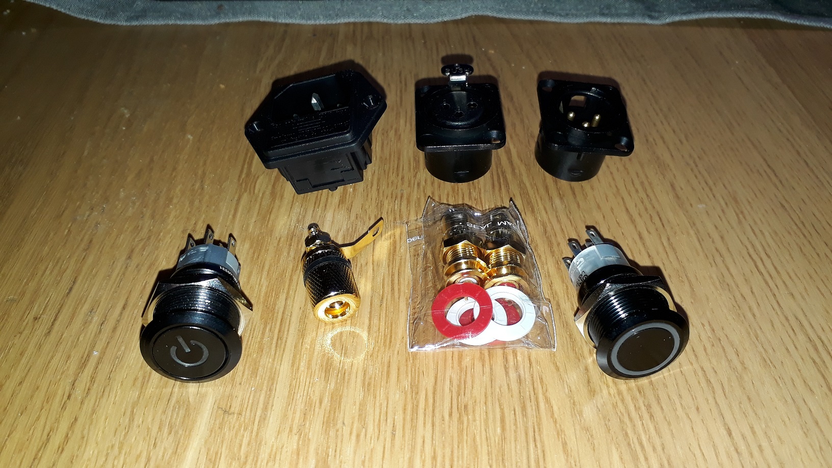

Do tego pełno różnych śrubek, przewodów, gniazd, a także narzędzi. To już bardzo różnie jak się trafiło na Allegro.

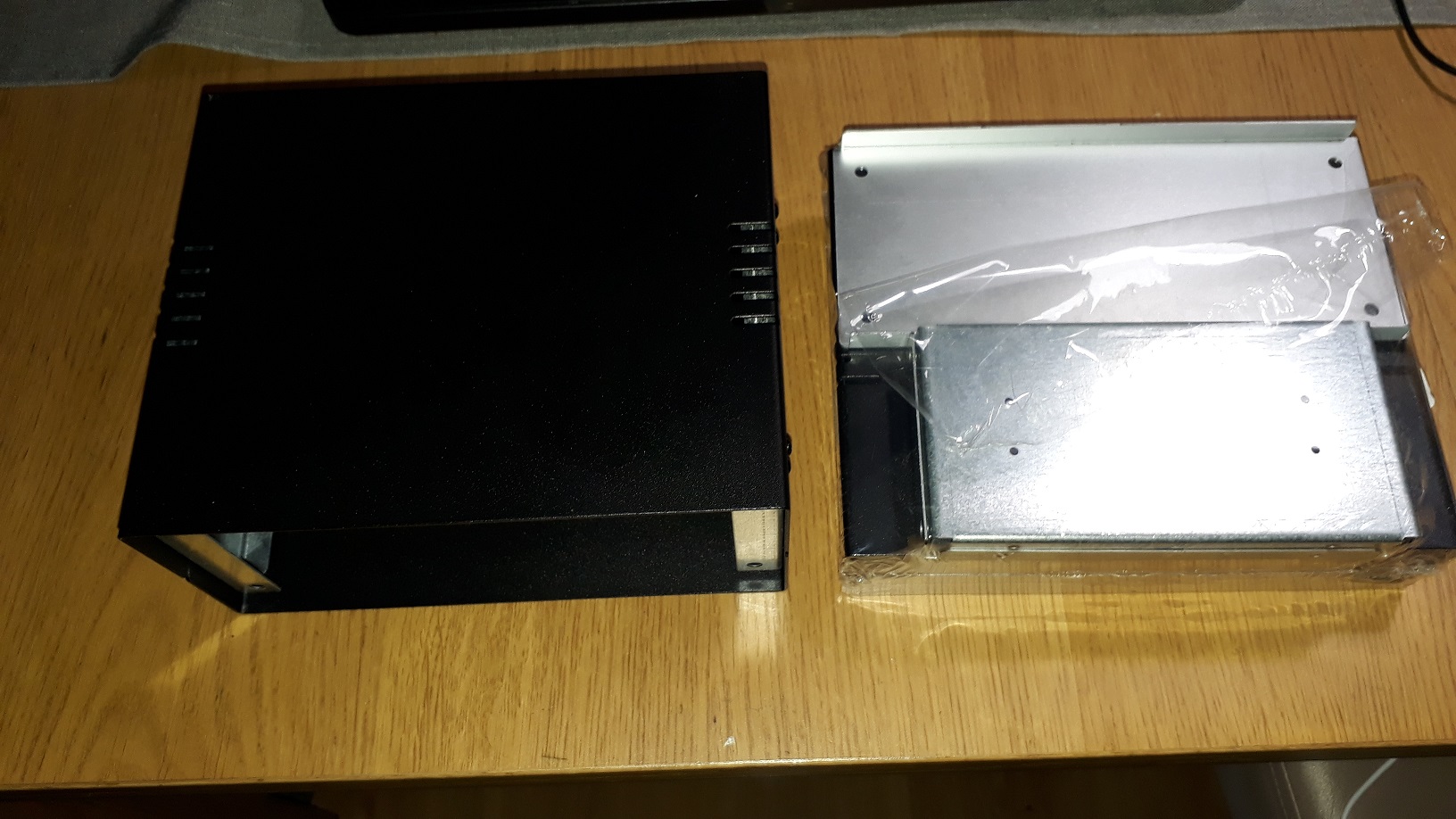

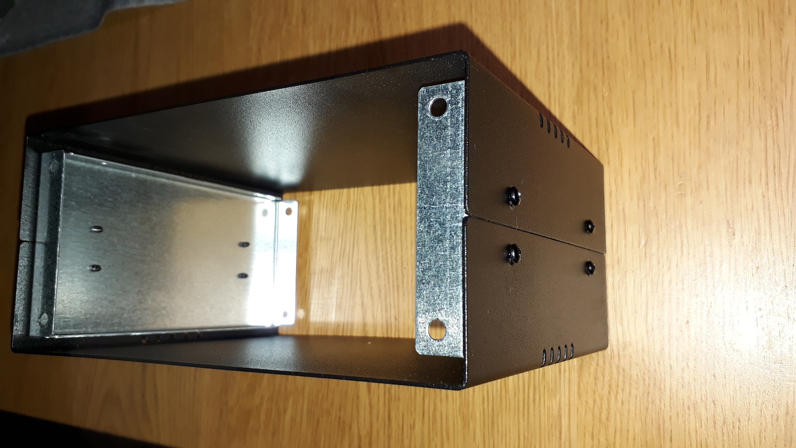

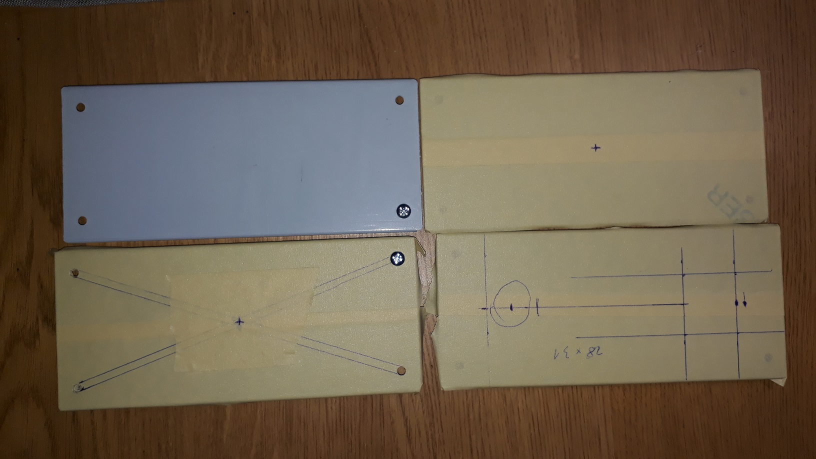

Na pierwszy ogień idzie konstrukcja oparta o dwie obudowy Economica E. To kolejność alfabetyczna nicków właścicieli. Mój alfabet zaczyna się od R :D
Oczywiście jedna obudowa dla zasilacza, druga druga dla preampów. Pokrywy obudów wykonane są z dość grubej stalowej blachy pomalowanej na czarno. Panel przedni i tylny wykonane są z cieniutkiej blachy stalowej jak na konserwy ;) - poprawka - z blachy alumniowej
Panele nie są malowane i chyba mają wysoki połysk. Chyba, bo przychodzą zabezpieczone folią ochronną i na razie jej nie ściągałem. Do kompletu dochodzą dwa elementy wewnętrzne umożliwiające zmontowanie wszystkiego w jedną całość. Do przykręcenia pokryw dają ładne czarne śruby, ale do paneli zwykłe chamskie wkręty. Te ostatnie prawdopodobnie wymienię na czarne imbusy przynajmniej z przodu.
Zasilanie przenoszone ma być z jednej obudowy do drugiej przy pomocy przewodu XLR i oczywiście dwóch gniazd.
W częęci pre maja być dwa wejścia do dwóch sekcji przedwzmacniacza MM i MC. Wyjście będzie jedno. Na panelu czołowym znajdzie się przełącznik
przepinający wyjścia modułów MM i MC do wspólnego wyjścia w zależności od potrzeby.
Pewnym wyzwaniem jest zapewnienie rozbieralności obudów bez potrzeby rozlutowywania wewnętrznych połączeń. Oczywiście wszystkie podłączenia do płytek będą na wtykach. Problemem są połączone ze sobą elementy na przedniej i tylnej ściance. W zasilaczu jest to dość proste. Przewody do włącznika sieciowego będą lutowane, ale do gniazda sieciowego będą użyte wysuwane konektory.
W obudowie pre patent też jest dość prosty, choć nie od razu na to wpadliśmy. Kłopotliwe jest połączenie przełącznika wyjść z przedniej ścianki z gniazdami RCA na tylnej. Rozwiązaniem są gniazda RCA montowane od wewnątrz, nie od zewnątrz obudowy. Nakrętki na zewnątrz. Po odkręceniu nakrętek gniazda zostaną w środku obudowy i tylną ściankę da się swobodnie zdjąć.

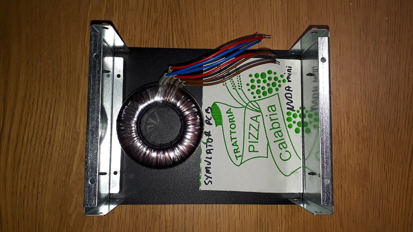

Jeśli chodzi o rozłożenie płytek, to w zasilaczu będzie baardzo ciasno. Mam nadzieję, że uda się upchnąć płytkę na dolnej pokrywie obok trafa.
W części pre moduły będą umieszczone na obydwu pokrywach, górnej i dolnej. Niestety te obudowy nie posiadają wewnętrznych płyt montażowych, więc trzeba wiercić pokrywy. Zestawy przełączników regulacyjnych mają być umieszczone od dołu płytek a nie od góry jak zaprojektował ahaja.
W pokrywach mają być wycięte okienka, tak by dało się zmieniać ustawienia bez rozbierania urządzenia. Coś czuję, że może być z tym pewien problem, ale to się okaże jak zabiorę się za lutowanie płytek.
No to na razie takie są założenia. Zobaczymy jak to wyjdzie w praniu. W załączeniu trochę zdjęć.

Dwie obudowy. Jedna złożona, druga nie.
Obudowa z boku
Obudowa z boku
Próba rozłożenia elementów

Wstępnie wyznaczone otwory. Jeden panel prosto z fabryki. Śrubki.

Z tego co widzę to kupiłeś chyba takie o wysokości 80mm.
Panele front/tył zafoliowane to alu szczotkowane 1mm.
Po co chcesz ciągnąć 2 kable z zasilacza do preampa?
Po zamontowaniu gniazd rca na tylnym panelu można dać np przekaźniczek przełączający między wyjściami MM a MC. Krótka ścieżka sygnałowa, sterowanie jakims pstryczkiem z front panelu. Napięcie z dodatkowego uzwojenia 1x12V 5-10VA.
Wtedy potrzeba tylko 6 gniazd rca a nie 8.

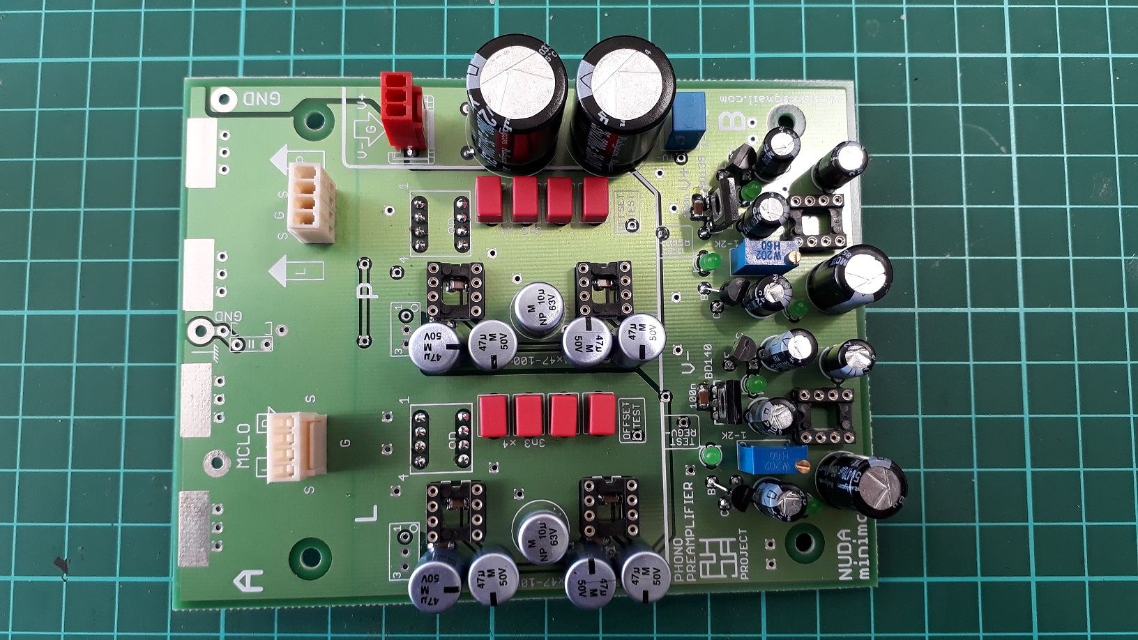

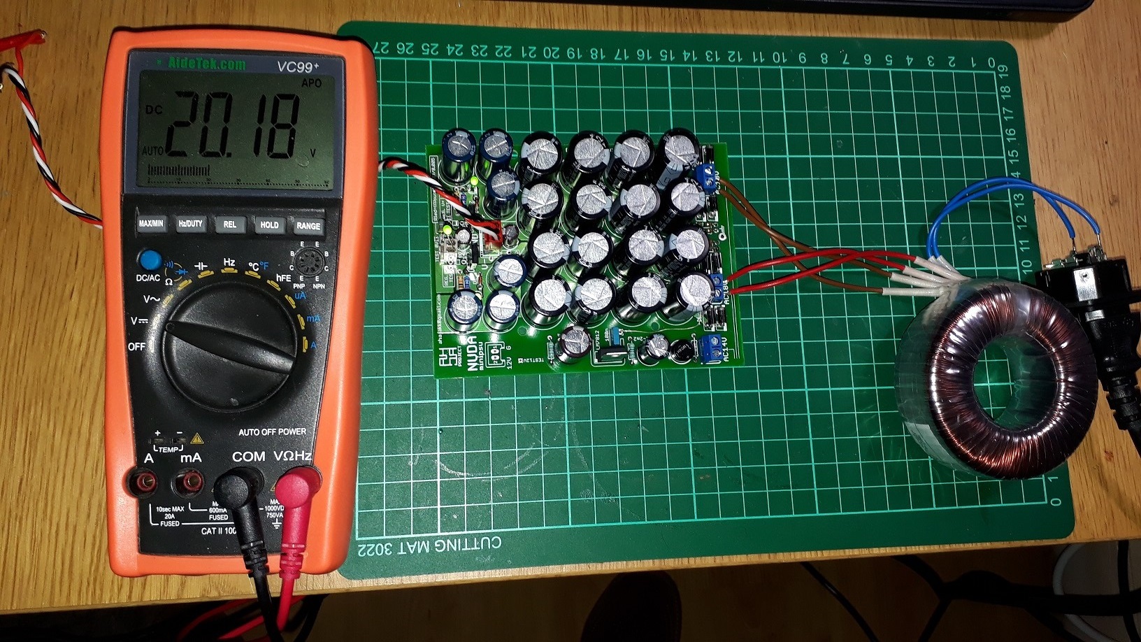

Pierwsze koty za płoty. Pierwsze ofiary :D
Zasilacz zmontowany. Oczywiście nie obyło się bez wpadki. Zasilacz mimo posiadania rezystorów rozładowujących kondensatory, bardzo długo trzyma napięcie po odłączeniu zasilania. Diody LED umieszczone przy diodach Zenera zapalają się z pewnym opóźnieniem ale szybko gasną. Progiem zadziałania tych diód jest jakieś 18-19V. Za to dioda sygnalizacyjna (środkowa) zapala się prawie od razu i gaśnie dopiero po niemal całkowitym rozładowaniu. Ja tej diody początkowo nie zainstalowałem, bo w planie jest podpięcie diody z podświetlania włącznika. No i jak chciałem podpiąć miernik bezpośrednio do pinów złącza wyjścia zasilania, oczywiście zrobiłem zwarcie. Nie poczekałem odpowiednio długo, tylko tyle żeby zgasły dwie boczne diody. Tranzystory do wymiany. Dlatego nie powtórzcie mojego błędu. Z wszelkimi operacjami poczekajcie do całkowitego rozładowania, a miernika nie podpinajcie do pinów, tylko zróbcie porządną wtyczkę. Po wymianie tranzystorów wszystko już poszło zgodnie z planem prawidłowo.
Uwagi:
1. Niestety w moim secie brakowało dwóch z czterech rezystorów 10k. Jak ktoś ma własne zapasy, to żaden problem, ale jak ktoś nie ma to musi pobiec do sklepu.
2. W zasilaczu 12V na samym dole przy gnieździe trafa jest na płytce opisany rezystor 10R. Nie ma go w zestawie. On robi jako soft start zasilacza i nie jest wymagany. Zamiast niego należy wstawić zworkę. Bez niej zasilacz nie zadziała
3. Pomiędzy gniazdami trafa głównego zasilacza jest pad masy. Ale do masy zasilacza podłączany jest przez rezystor i kondensator, których nie ma. Nie są konieczne, ale jesli ktoś chce z tego pada korzystać, musi wlutować zworkę w miejsce rezystora lub kondensatora. Można ten pad wykorzystać do wyprowadzenia masy na obudowę.
Ostatnio zmieniony 25 maja 2017, 03:37 przez chudy_b, łącznie zmieniany 1 raz.

Tak, ze swojej strony przepraszam, za te rezystory. Musiałem źle policzyć przed zamawianiem bo mi nie zostały, tak by mi podpadło.
Można tam wsadzić praktycznie od 4700 oma do 10k om.
Na dysku do którego podałem link są rysunki gdzie mierzyć napięcia na płytkach. Punkty są rozmieszczone bezpiecznie.
Czarna końcówka do punktu TEST 0V a czerwona do opdowiedniego napięcia V- lub V+.
Miernik ustawiony na zakres 200V DC.

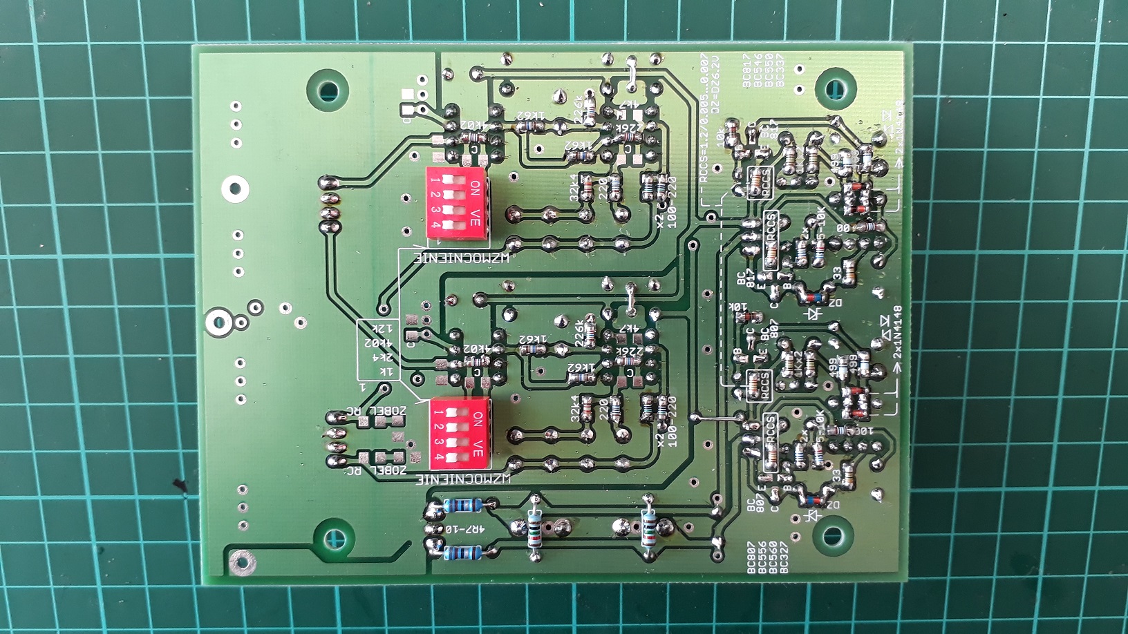

Przedwzmacniacz MC polutowany, ale jeszcze nie uruchamiany.
Po za tym że z SMD jest trochę dłubaniny, to jakiś niespodzianek nie było. Jedyna uwaga dotyczy rezystorów 4k7. Nie ma ich w zestawie, a widać je wlutowane na zdjęciach ahaji. Ahaja powiedział, że ma ich nie być i u siebie po zrobieniu zdjęć je wylutował. Także nie ma co ich szukać.
