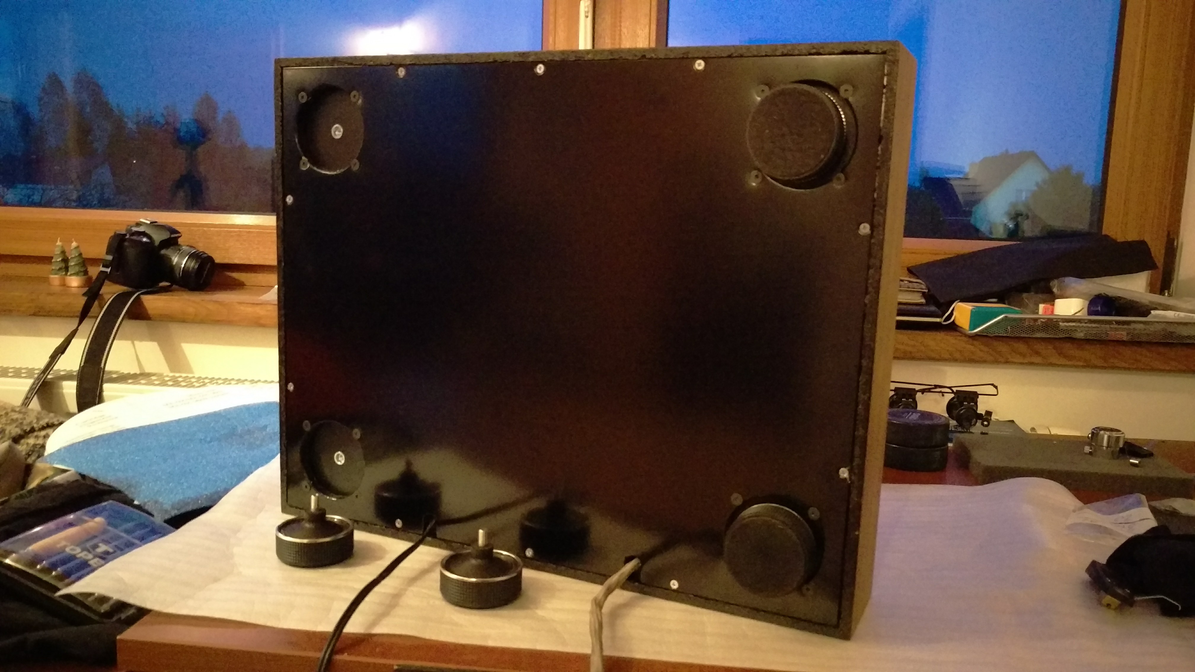

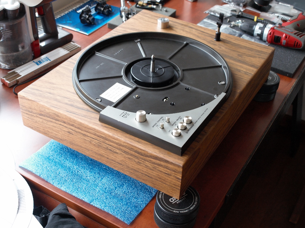

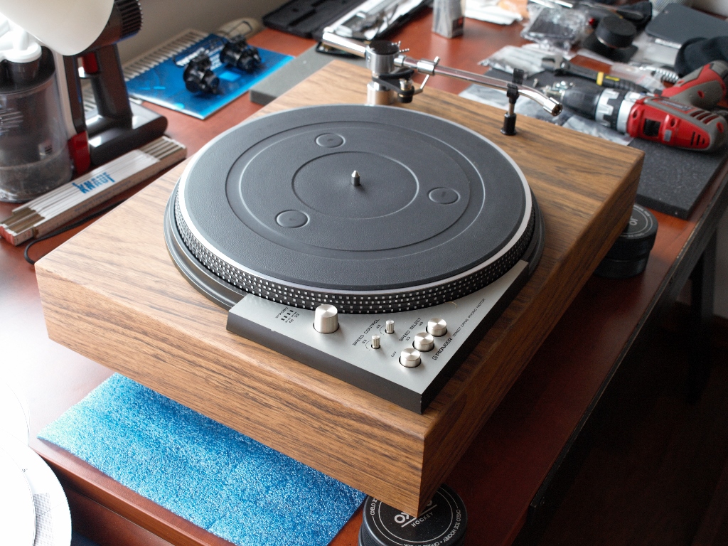

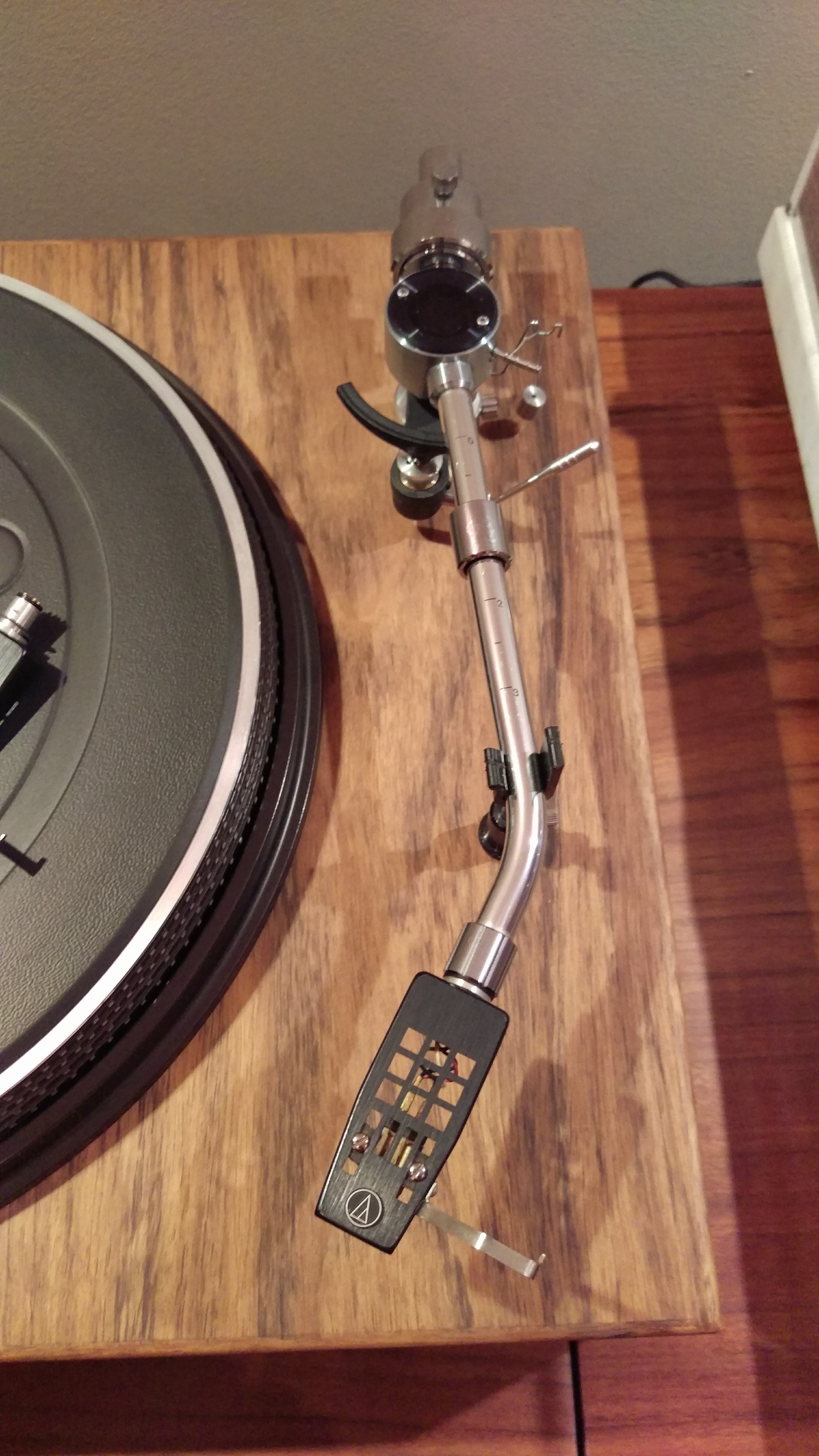

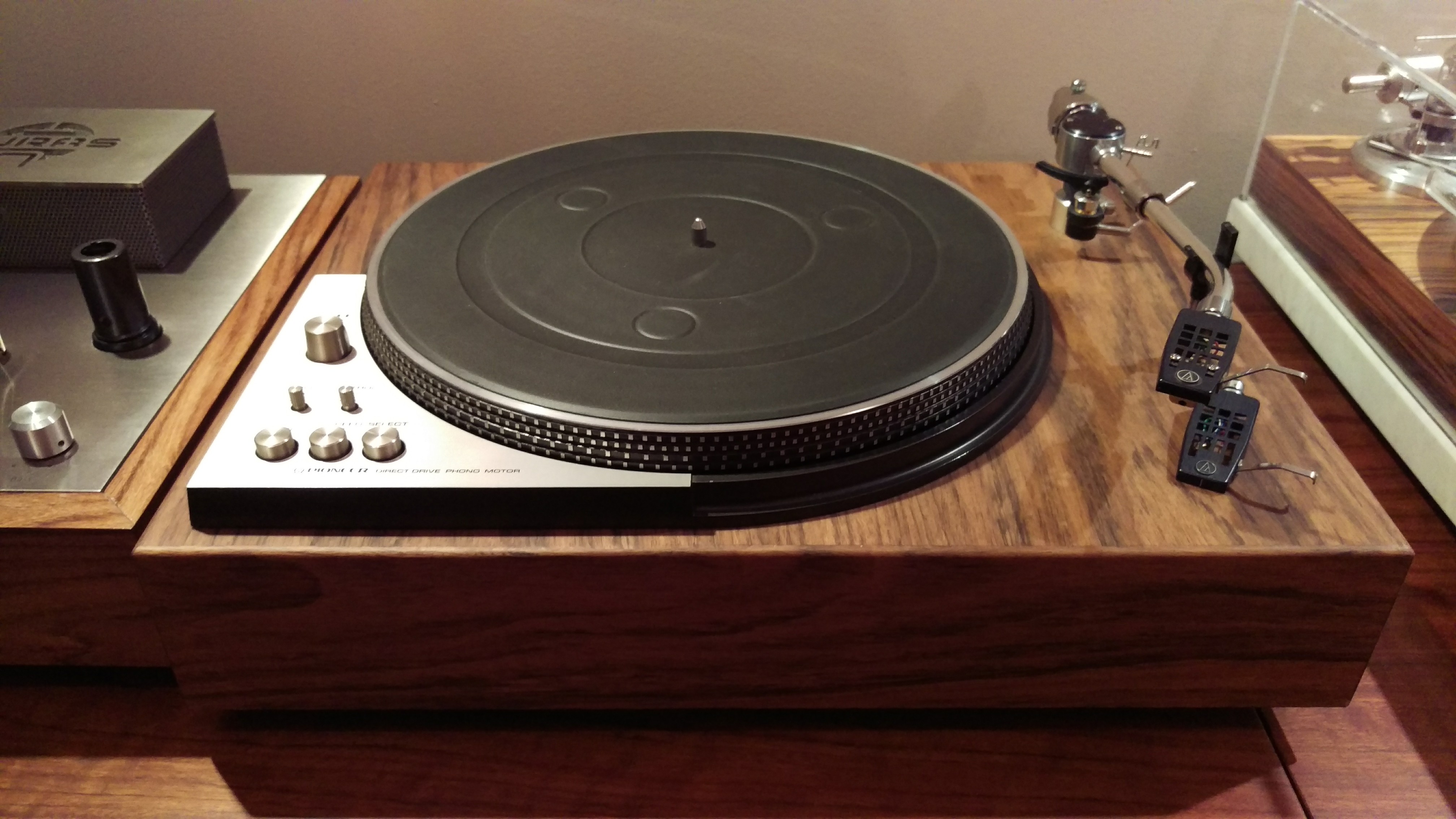

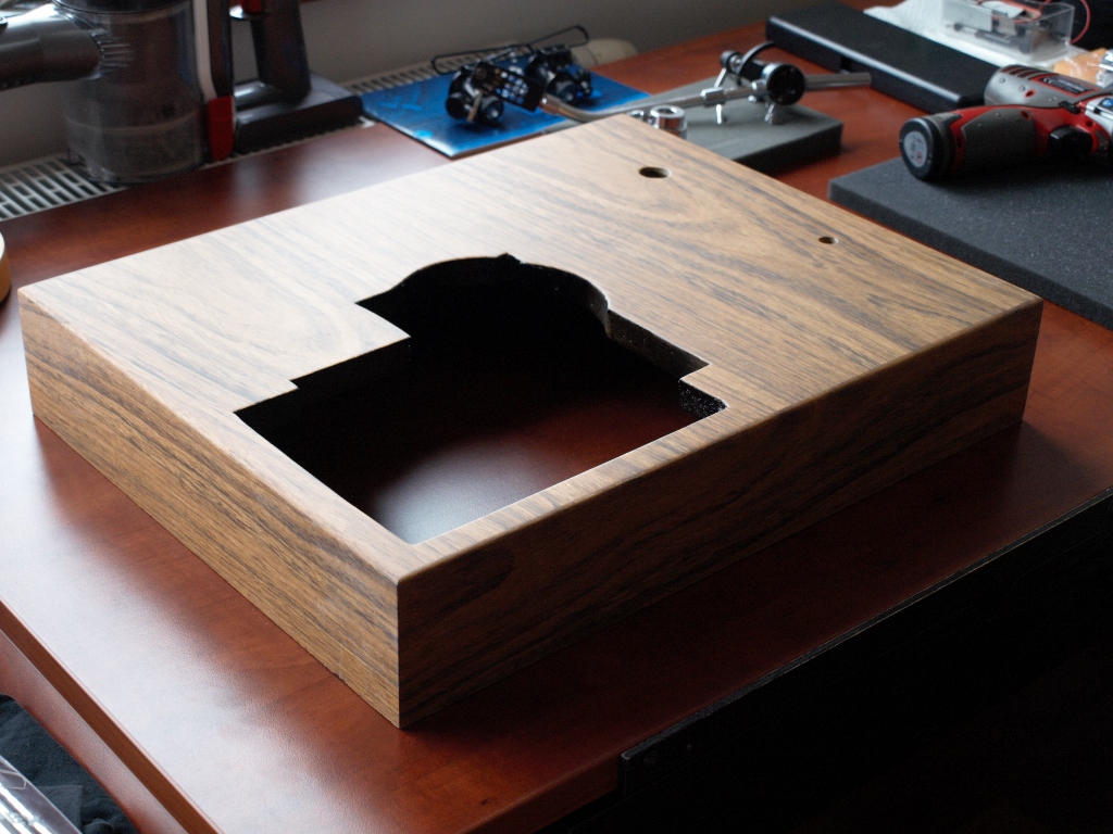

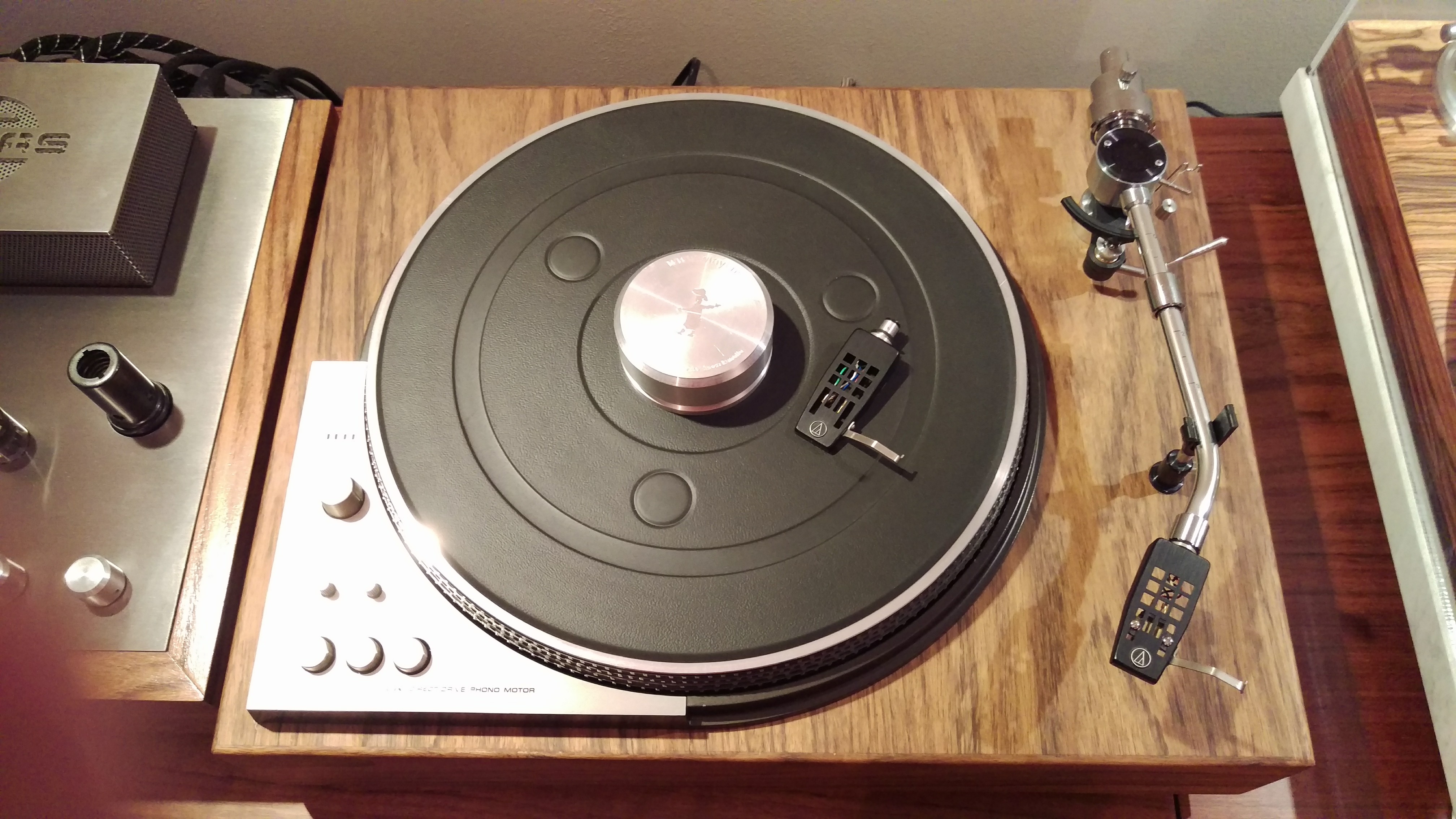

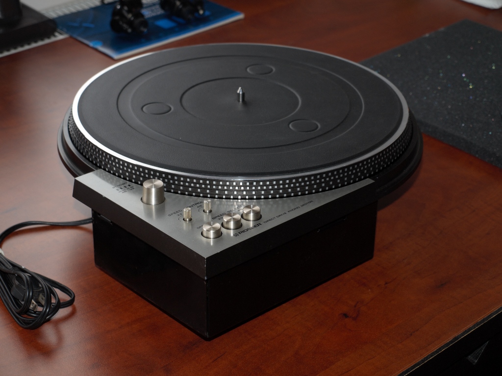

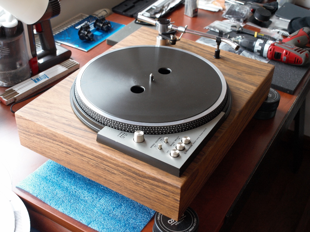

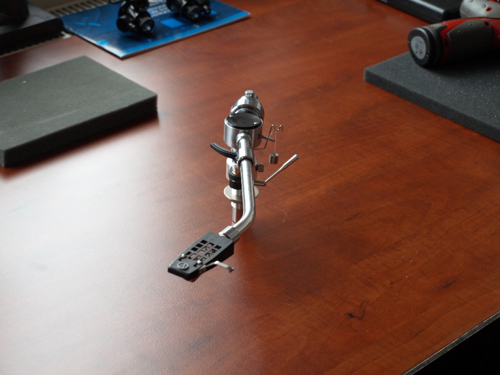

Jakiś czas temu wszedłem w posiadanie kultowego napędu Pioneera MU 1200 który był produkowany w latach '70 (1976 r.) Stan idealny. Napęd pracuje bezszelestnie. Cztery dekady nie zrobiły na nim wrażenia a zastosowane materiały nie wykazują zużycia. Kiedyś jakość wykonania, materiały i technologia a także know how brało górę nad pozycją księgowego w firmie ;) . Wyciągnąłem z pudła nie mniej kultowe zapomniane ramię AT 1005 II i uznałem że, pasują do siebie. Ramię idealne dla fanów sztywnych wkładek. Masa efektywna AT to 20 g i świetnie ponoć zgrywa się z DL 103-ką. Zamierzam jutro pobawić się wkładkami.
Jest napęd i ramię to do roboty. Plinta ma być prosta, niewielkich rozmiarów ale nie tuzinkowa. Solidna, wykonana z płyty 22mm oklejona fornirem naturalnym amazaque - wiem, znowu fornir :lol: . - ale, ale nie błyszczący tylko mat-satyna. Dla urozmaicenia słoje w poprzek długiego boku plinty. Całość spoczywa na sprawdzonych miękkich stopach Technicsowych (SL 12xx). Konstrukcja prosta do bólu ale sprawdzona i skuteczna. Acha, dodam jeszcze, że ramię uzbroiłem w windę od Regi co profanuje nieco "audiofilski" sznyt manuala ;)
Na początek kilka fotek jak zwykle w tragicznym wykonaniu (muszę nad tym popracować :think: )

Pawelec pisze: Solidna, wykonana z płyty 22mm oklejona fornirem naturalnym amazaque - wiem
Ładny jak zwykle. Co za płyta Paweł? Sklejka (o ciężar plinty mi chodzi)?

Wiór prasowany :) . przy tej grubości dosyć ciężka.

Pawelec pisze: Wiór prasowany :)
Czy inne też by się nadawały? Np. MDF, HDF, sklejka. Czy jakaś ma przewagę nad innymi, czy to obojętne co się zastosuje?
A ten efekt mat-satyna jest realizowany za pomocą lakieru czy jakiś inny środek?

olsza84 pisze: Czy inne też by się nadawały? Np. MDF, HDF, sklejka.
Jeżeli chodzi o właściwości soniczne ;) to nie robiłem porównań :D . Nie budowałem dla danego układu takich samych plint z różnych materiałów. Dbam aby plinta była bardzo solidna i miała znaczącą masę w zależności od stosowanych układów antywibracyjnych. To jaki materiał wybieram zależy również od wykończenia.
olsza84 pisze: efekt mat-satyna jest realizowany za pomocą lakieru czy jakiś inny środek?
to jest taki lakier. Lakierowałem nim kolumny i wyszły super. Dodatkową zaletą tego lakieru jest jego twardość.

olsza84 pisze: Ok dzięki Pawelec za informacje
Jak będziesz chciał więcej informacji dla swoich potrzeb to daj znać. Nie lubię pisać a jest bardzo dużo czynników które mają wpływ na dobór materiałów i konstrukcję plinty ;)
Myszor pisze: Pokrywkie Pan planujesz przykręcać
Będzie przykręcana i zdejmowana na zawiasach Technicsowych. :)
