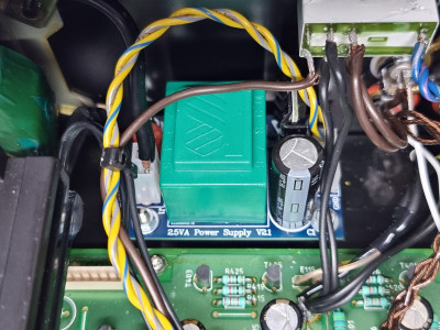

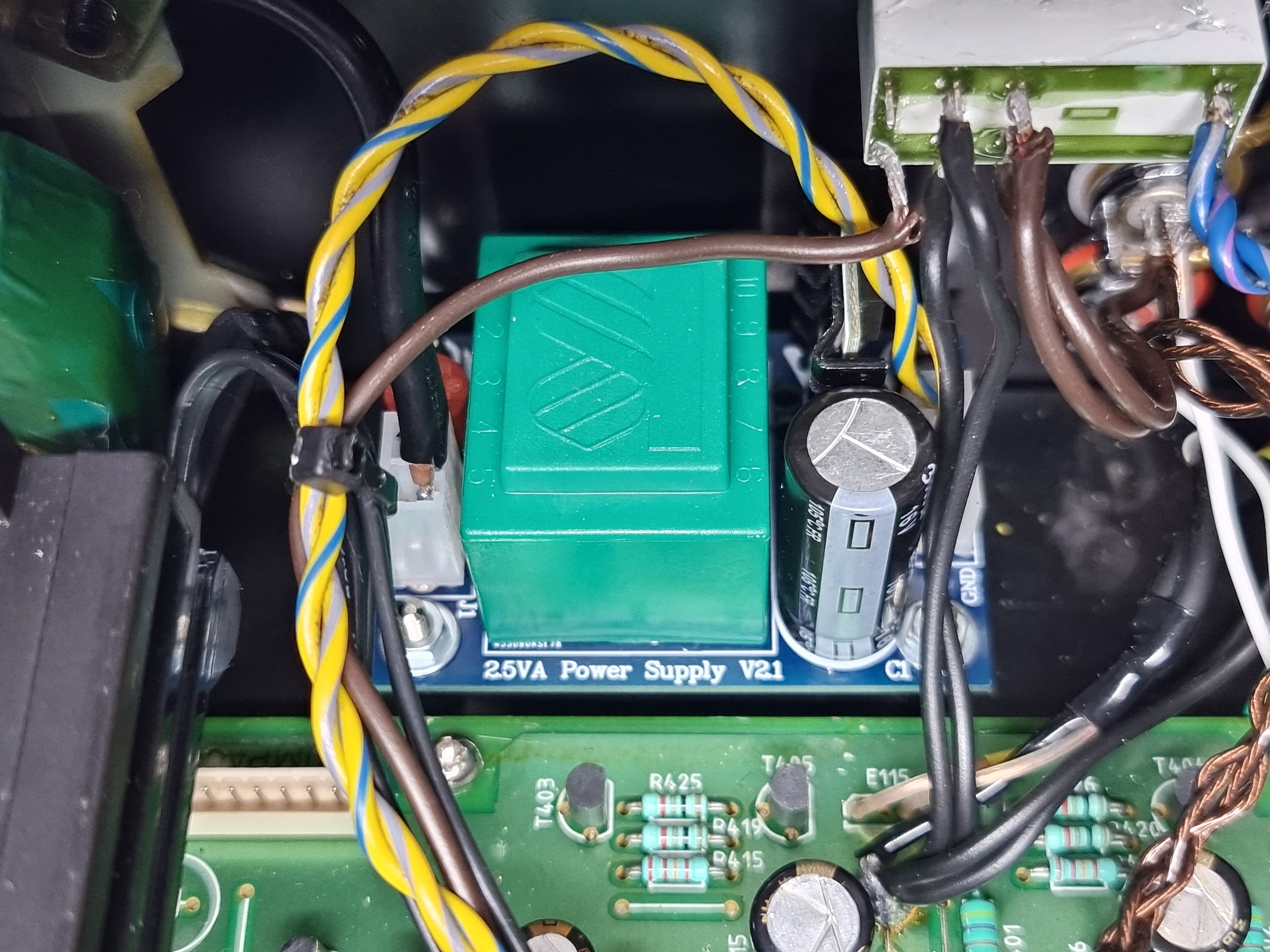

Martynka pisze:
02 paź 2022, 11:04
Możesz się mylić, to wersja premium audio i zbudowany jest na jego dyskretnym układzie.
Chodziło mi o ten z jasnozielonym z tego zdjęcia: download/file.php?id=111421&mode=view
Ten powyżej faktycznie jest inny.

Jaculek pisze:
02 paź 2022, 11:10
Chodziło mi o ten
Cytuję za autorem:
"Zasilacz audio premium jest to zasilacz z transformatorem 16VA zbudowany z elementów dyskretnych i dedykowany do zasilania urządzeń audio. Posiada regulację napięcia wyjściowego w zakresie od 3,3V do 6V. "

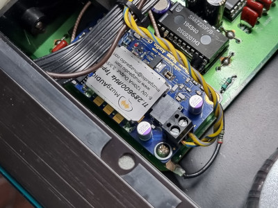

Post autor: Martynka »
Jaculek pisze:
02 paź 2022, 11:46
Tutaj go widać
Ten mam do zegara w CD:
Zresztą sam zobaczysz, specjalnie go nie zamykam żebyś widział co tam upchnąłęm :D
A co do samego zegara, nie wierzył bym gdybym nie usłyszał. Wprowadził tyle szczegółów i eksponuje dokładnie wszystko co jest zapisane na CD... i tutaj pojawił się problem. Góra zaczęłą być mniej przyjemna i pojawiły się zniekształcenia. myślałem, że to z SRPP ale ten sam efekt na OPA. Po paru dniach słuchania CD i rozmowach z Konradem doszedłem do wnoisku że winny może być filtr a raczej jego brak. CD działał w trybie NOS, który naprawdę zawsze działał na plus. Ogólnie SAA7220 nie jest dobrym filtrem, szczęściarze w Sony i Yamahach i Nakach mają filtry CX gdzie NOS nie przynosi poprawy. Ominięcie oversamplingu który ma usunąć z sygnału śmieci przy standardowym zegarze który już fabrycznie nie był najlepszy a po 30 latach działa tylko gorzej przynosiło korzyści, na nowym precyzyjnym zegarze z minimalnym Jitterem, wszystkie śmieci i zniekształcenia na górze stały się po prostu słyszalne. Wróciłem u siebie do pełnej funkcjonalności SAA7220 i to okazało sie dla dźwięku zbawienne. Ja jestem zdziwiony ale tak jest. Widocznie dobrze przygotowany sygnał a słabo przygotowany na pewnym poziomie jakości robi już dużą różnicę. Jako, że SAA7220 jest sałby a ja się ostatnio przekonałem co filtry potrafią zamówiłem do mojego Rotela SM5840 z układami który będzie najpierw sygnał dla SAA7220 konwertował na zrozumiały dla SM5840 a potem to co przetworzy SM z oversamplingiem x 8 a nie x 4 jak SAA ,będzie dekodował kolejny układ i wysyłał juz "idealny" sygnał na TDA1541. Nie wiem czyt coś jeszcze da się zrobić w przypadku 1541. Kosztów już nie liczę a już teraz bzmienie jest lepsze niż cokolwiek na CD słyszałem a ostatnio dużo porównań sprzętu miałem okazję usłyszeć
