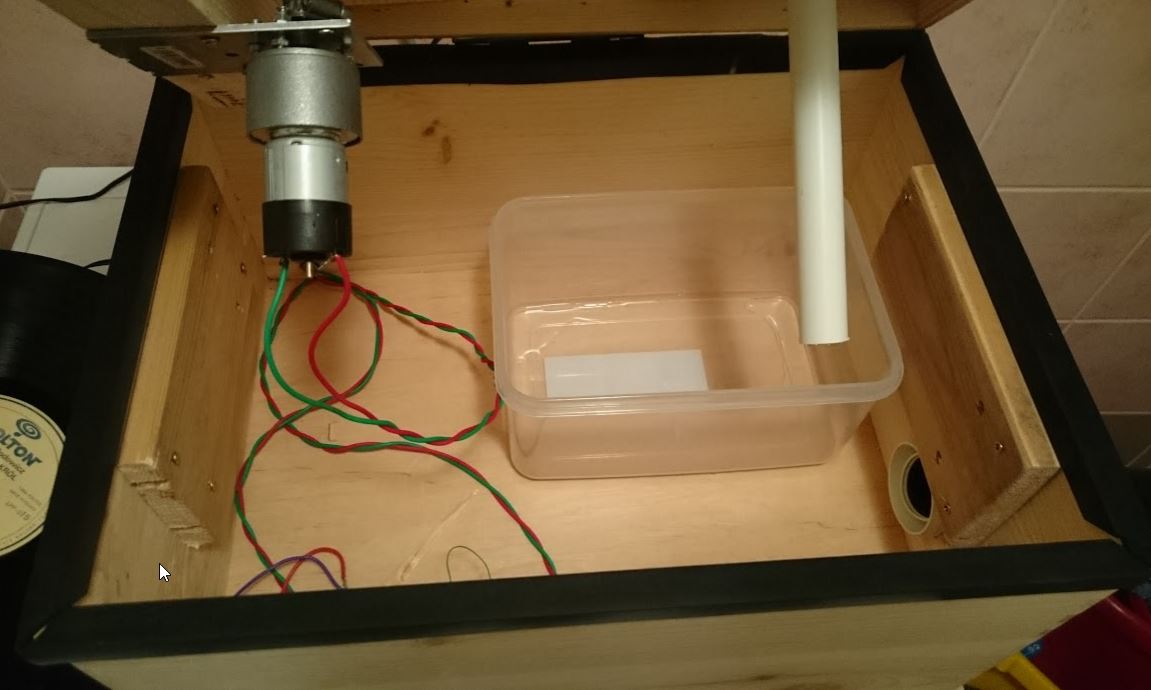

Po dokładnym uszczelnieniu obudowy, przy połowie mocy odkurzacza, wystarczają mi 2-3 obroty płyty do pełnego odessania płynu tak więc nie ma się kiedy naelektryzować.
Jeszcze zdjęcie wnętrza:

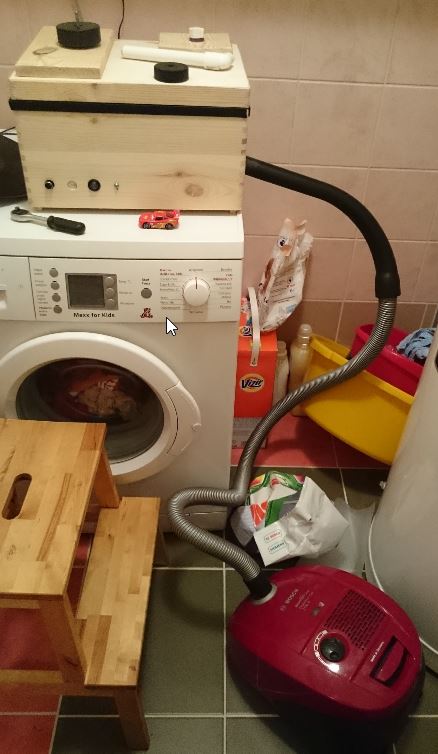

No właśnie jaka moc tego odkurzacza? Ciekawe czy jakiś mniejszy, samochodowy by podołał. Rozważałeś wcześniej jakieś samochodowe? Bo pojemnik chyba nie ma znaczenia :) Jak rozumiem ssanie jest do całego pudła i płyn ląduje w tym plastikowym pojemniczku. Ja sobie ten odkurzacz pewnie zepnę na sztywno z pudłem, ale im mniejszy tym lepszy. Moc sporo by pomogła :)

Zwykły domowy odkurzacz (to jest według mnie super sprawa w tym projekcie - tu się nie ma co zepsuć!). U mnie bosch ale zapewne każdy inny ssie podobnie :) Rodzaj pojemnika nie ma znaczenia bo cały odessany płyn ląduje w plastikowym pojemniku (na zdjęciu w poprzednim poście).
A tak to u mnie wygląda w całości:

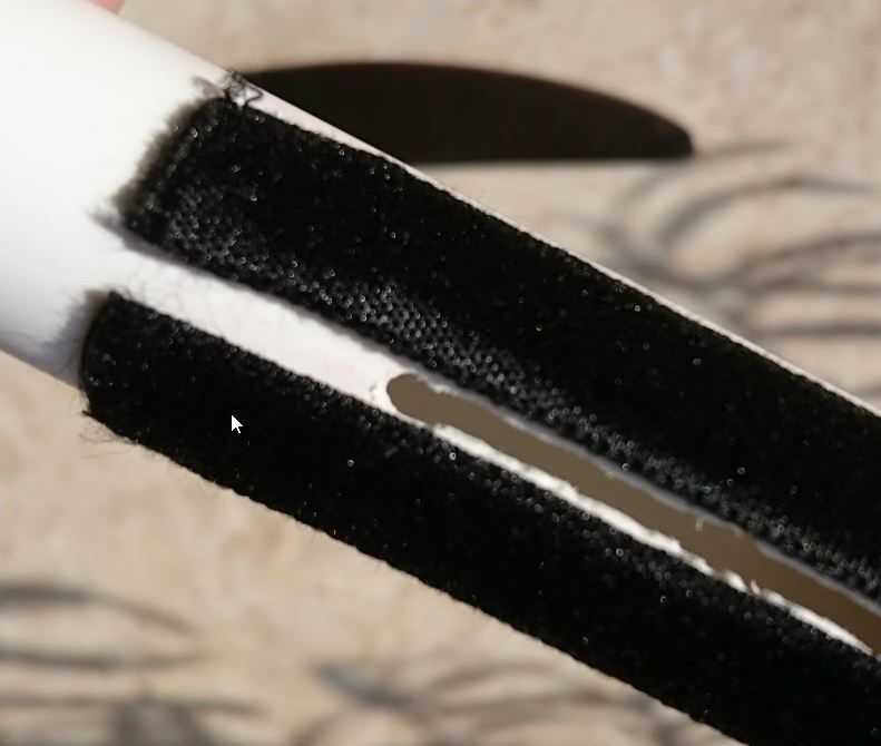

Walczę jeszcze z aksamitkami...i mi nie idzie :(
Próbowałem z tą pierwszą ale wyczytałem na AS, że warto "poczyścić" ją taśmą maskującą (taką do zabezpieczania przy malowaniu) żeby jak najwięcej "farfocli" z niej wyciągnąć. No i wyłaziło tego tak dużo, że się poddałem i odpuściłem. Zamówiłem więc gotowe aksamitki podklejone już taśmą dwustronną z ebay:
http://www.ebay.com/itm/4-OKKI-NOKKI-VP ... Swx-9WvOZS
I te są rewelacyjne! Sprawdzałem taśmą maskującą i bardzo mało odłaziło tych farfocli - prawie nic. Tych aksamitek teraz używam i jest super.
Ale się nie poddawałem i zamówiłem w międzyczasie kolejną aksamitę na allegro ale z tej też wszystko wyłazi. I to wyłazi do tego stopnia, że w paru miejscach wylazło wszystko :D
Nie wiem...może ich nie ma co doczyszczać? Ale te syfki chyba zostają potem na płycie... :oops:
