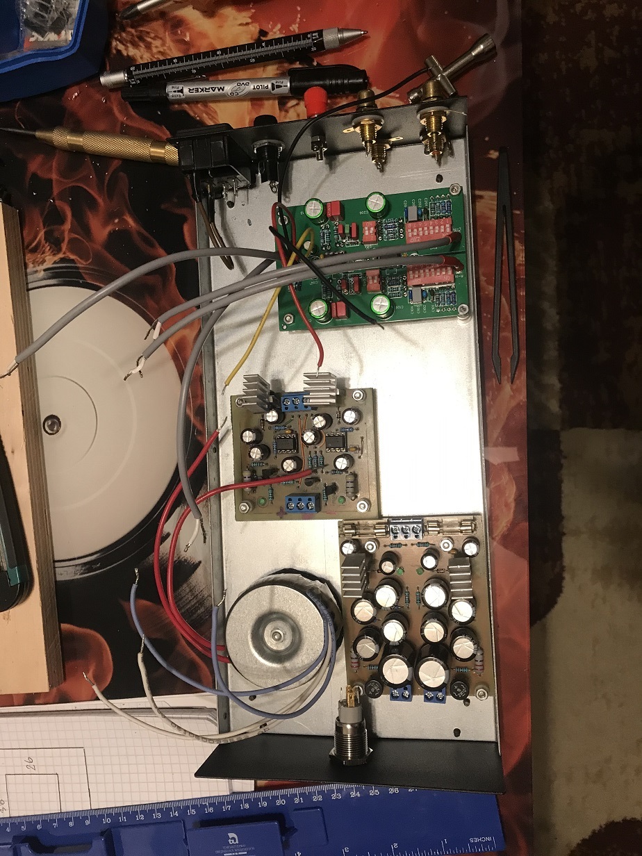

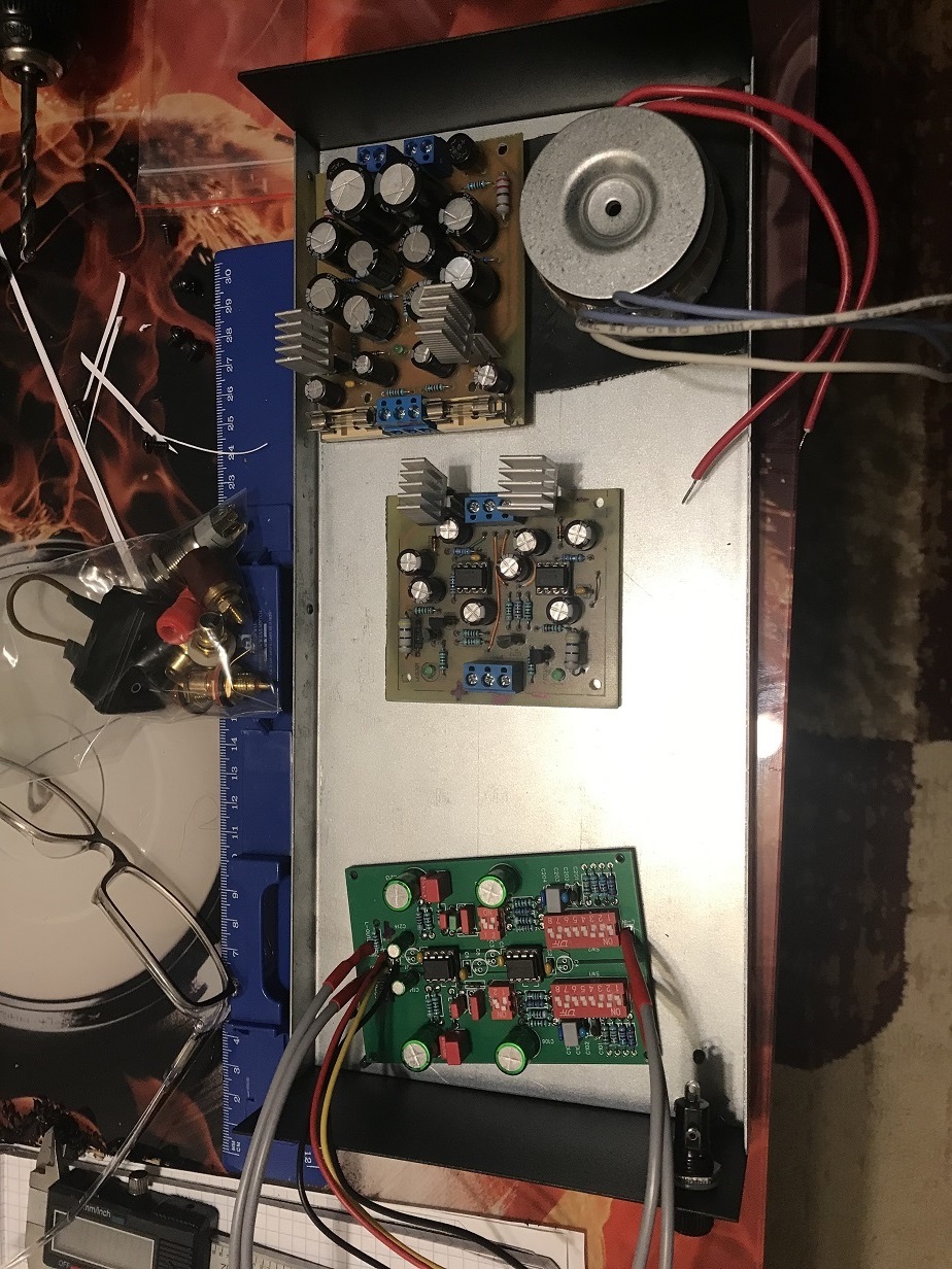

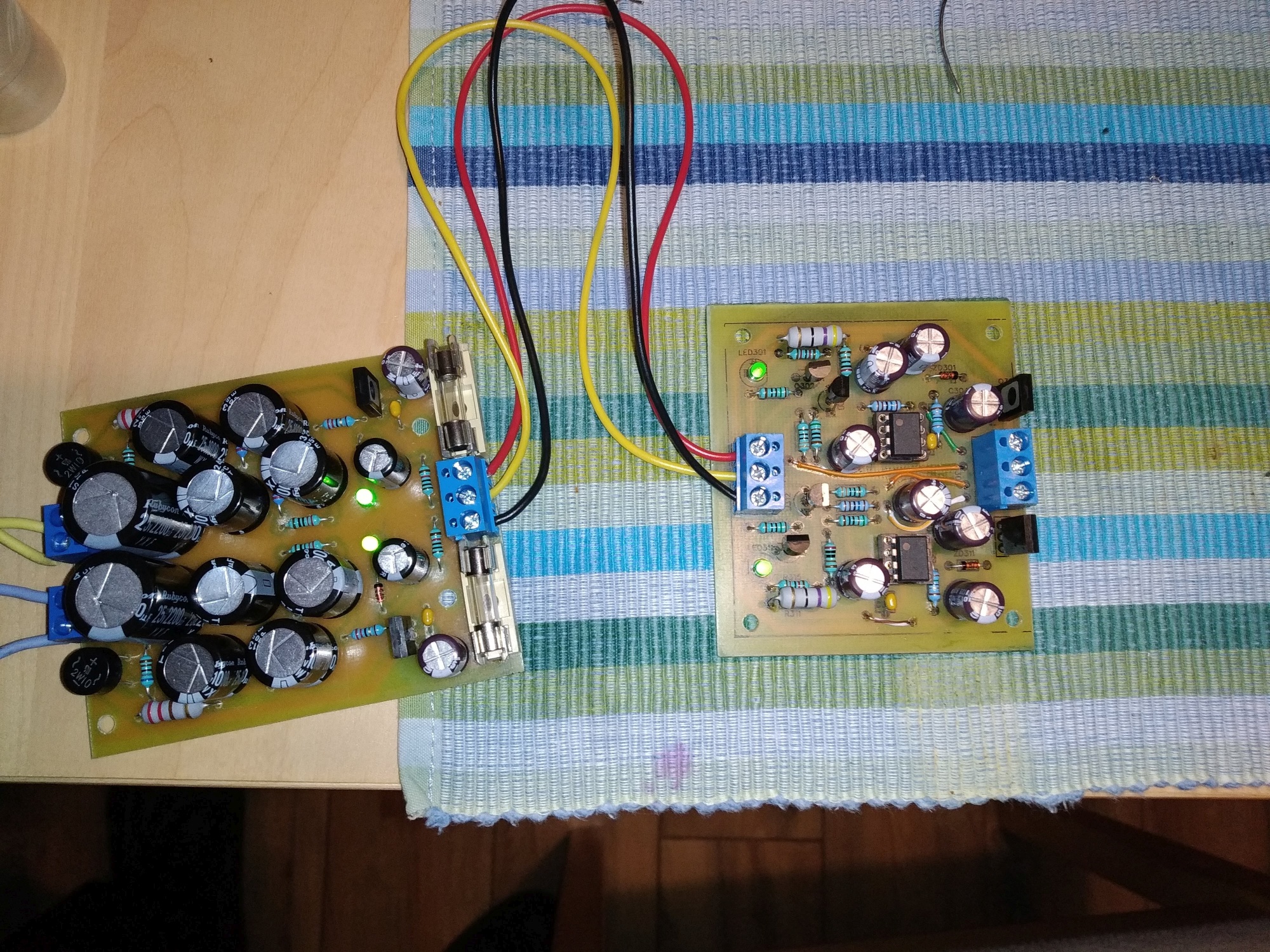

Zasilanie egzemplarza 2 gotowe. Po lewej zasilacz po prawej superregulator.
Miernik ma 4 miejsca znaczące, zmiana obciążenia z 660 na 440 omów nie powoduje żadnej zmiany wskazań napięcia wyjściowego.

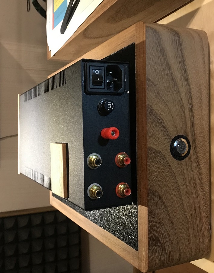

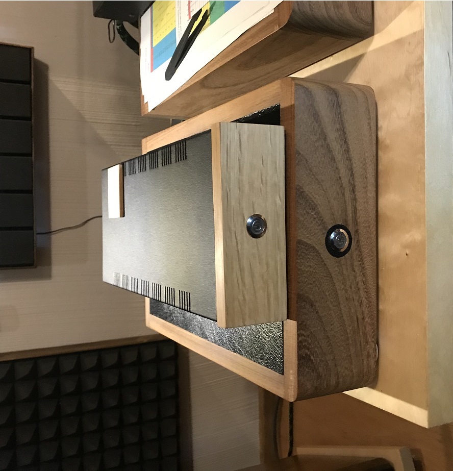

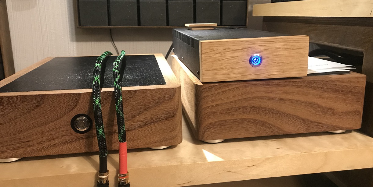

Kupiłem od kolegi Jaculka uruchomione płytki oraz trafo. Obudowę zrobiłem w rodzaju "ekonomiczna". Całość wyszła poniżej 500 PLN.
Jestem mile zaskoczony dźwiękiem ! Niestety mogę zrobić porównanie z nudą lub z pre wbudowanym w L510. Drugie porównanie pominę bo pre w lucku jest "cienkie". W pierwszym przypadku wiadomo że nie ta klasa ale mimo to PreamP nie odstaje jakoś mocno jedynie w górnych rejestrach są już duże różnice. Ale muszę przyznać że Stereo i przestrzeń jest na bardzo wysokim poziomie. A po dłuższym odsłuchu też zauważyłem że bas zaczął nisko schodzić. Może góra się poprawi po "wygrzaniu" sprzętu ? Szkoda że nie mogę porównać (sprzedałem) z Buphono bo myślę że są to podobnej klasy "zawodnicy".
Gratulacje dla Jacka bo to świetny projekt wart polecenia. Pozdrawiam. Marek.

Bardzo dziękuję Marku za opinie. Mimo, że "budżetowo" to bardzo ładnie go obudowałeś. Cieszę się, że pre nie zawiódł. Dodam tylko, że są tu podstawowe Ne5532 i choć jak dla mnie brzmią całkiem nieźle, to zastosowanie wzmacniaczy operacyjnych z wyższej półki mogłoby pewne niedoskonałości skorygować.

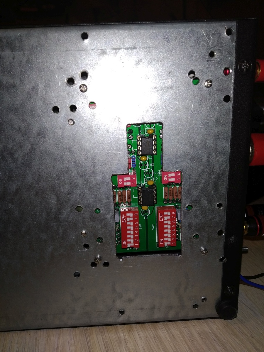

Re: PreamP relacja z budowy, czyli "od pomysłu do przemysłu"

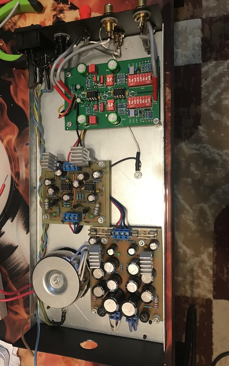

To są pojedyncze opampy więc nie można ich użyć wprost. Trzeba by specjalny stolik zastosować. No i 4 sztuki.

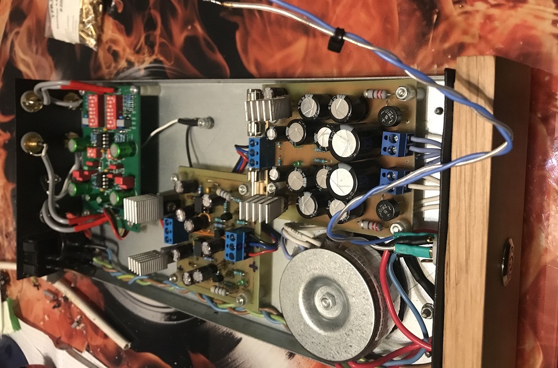

Chwila zabawy z kątówką i pilnikiem oraz przelutowanie dużych kondensatorów na drugą stronę i mamy dostęp do ustawień i możliwość wymiany opampów
To może przełączniki od spodu wlutować
Owszem. Ale już były wlutowane od góry a to w sumie 40 pinów. Kondensatory w sumie 12 (6 sztuk). Prościej
Nie wszyscy mają wlutowane
, a to ciekawa alternatywa
No gdybym teraz składał dla siebie to na pewno dipswitch poszedłby na dół.
