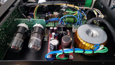

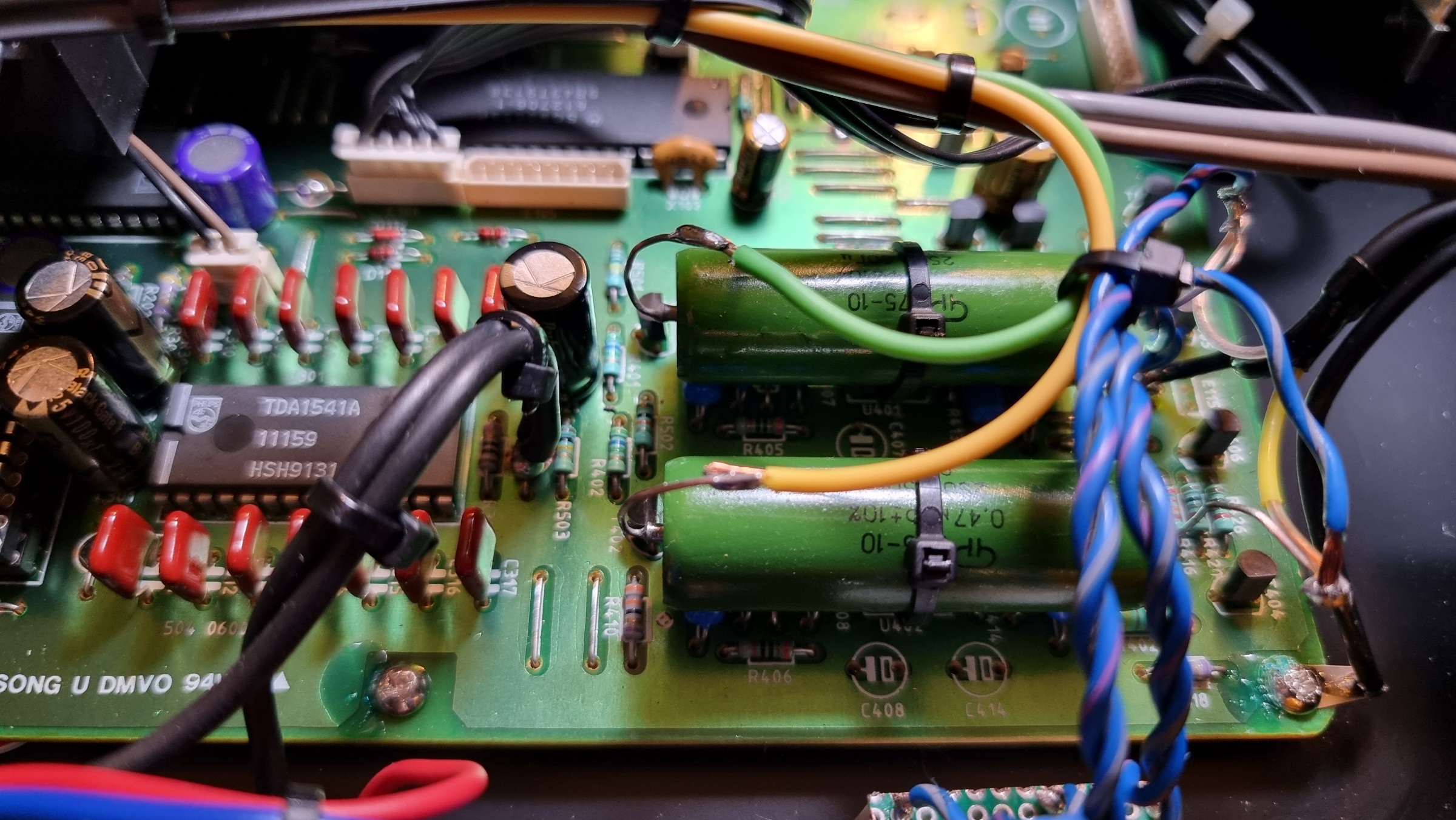

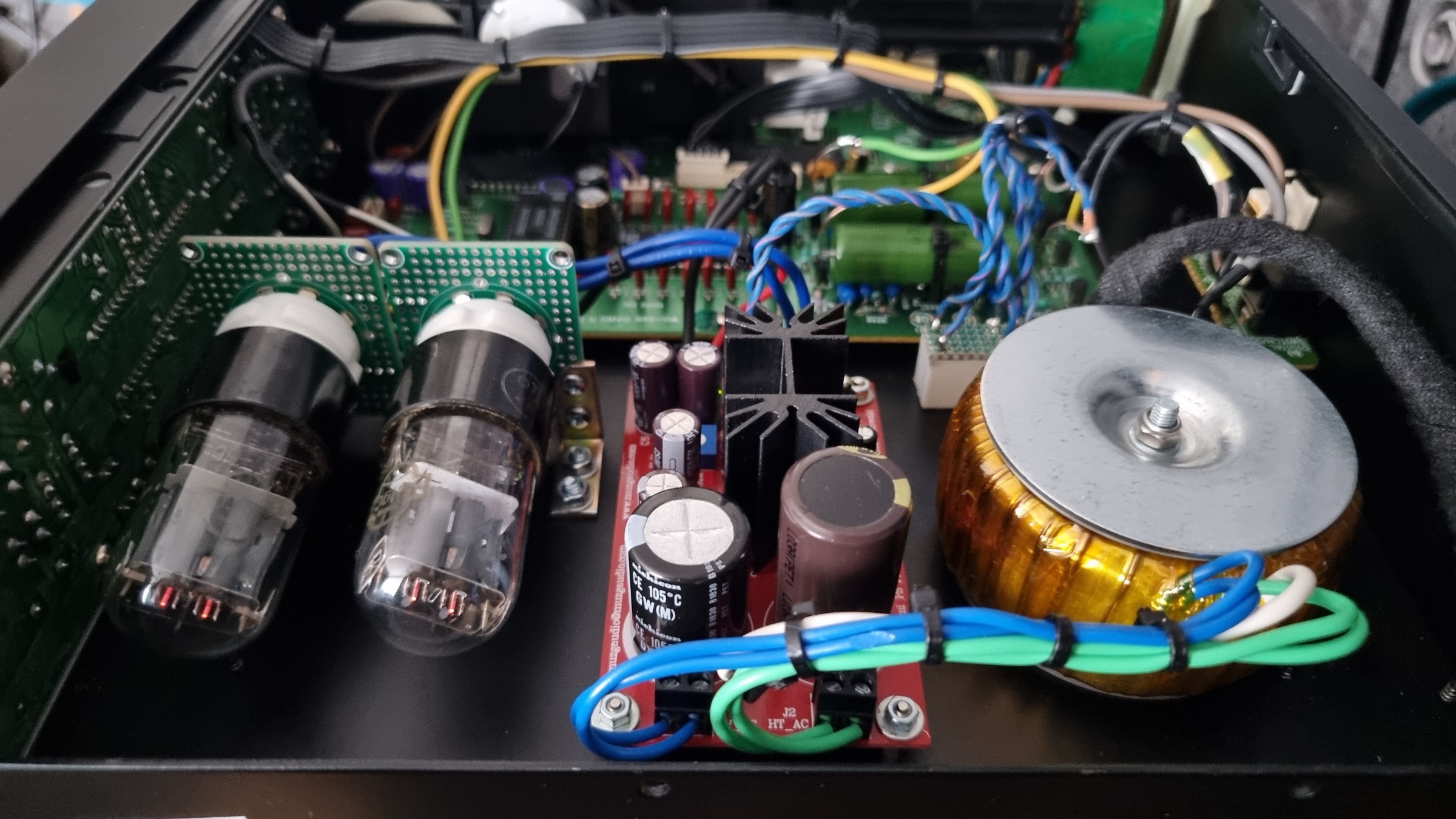

Wróciłem i zanim zabrałem się za większe prace zlecone spędziłem noc z Rotel'rm.... tym drugim. Bo tak, to ja kupiłem drugiego z forum na prośbę przyjaciół. Ma być prezentem ( choć sytuacja jest rozwojowa o czym za chwilę ).
Rotel miał być potraktowany jakbym robił go dla siebie i tak jak zrobię w wolnym czasie mojego drugiego 955.
Tak więc:

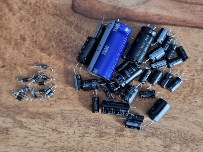

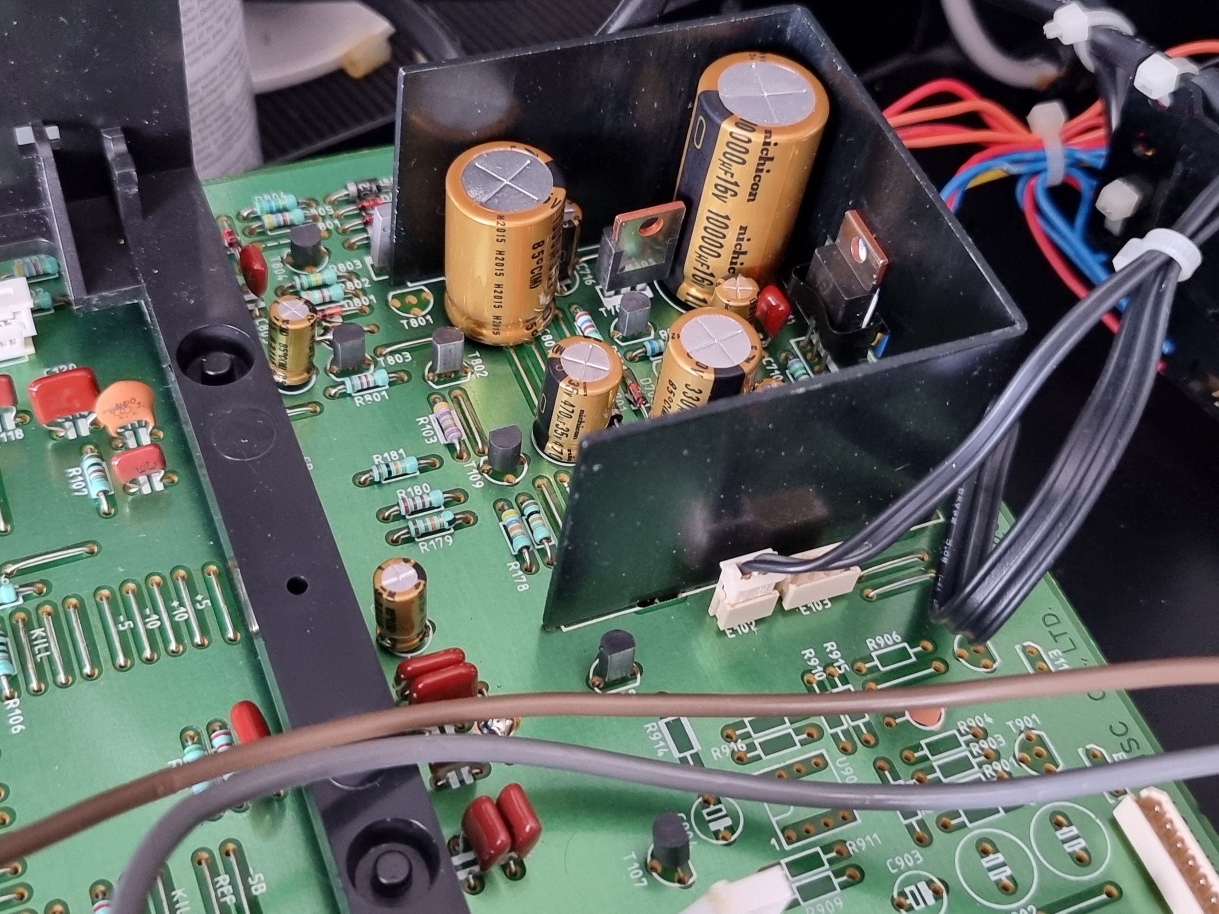

Wszystkie elektrolity zostały wymienione na nowe

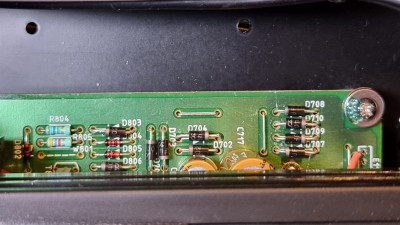

Wszystkie diody prostownicze 1N4002 zostały zmienione na UF4002, UltraFast mają bardziej miękkie przełączanie i są całkiem ciche w każdym przedziale częstotliwości

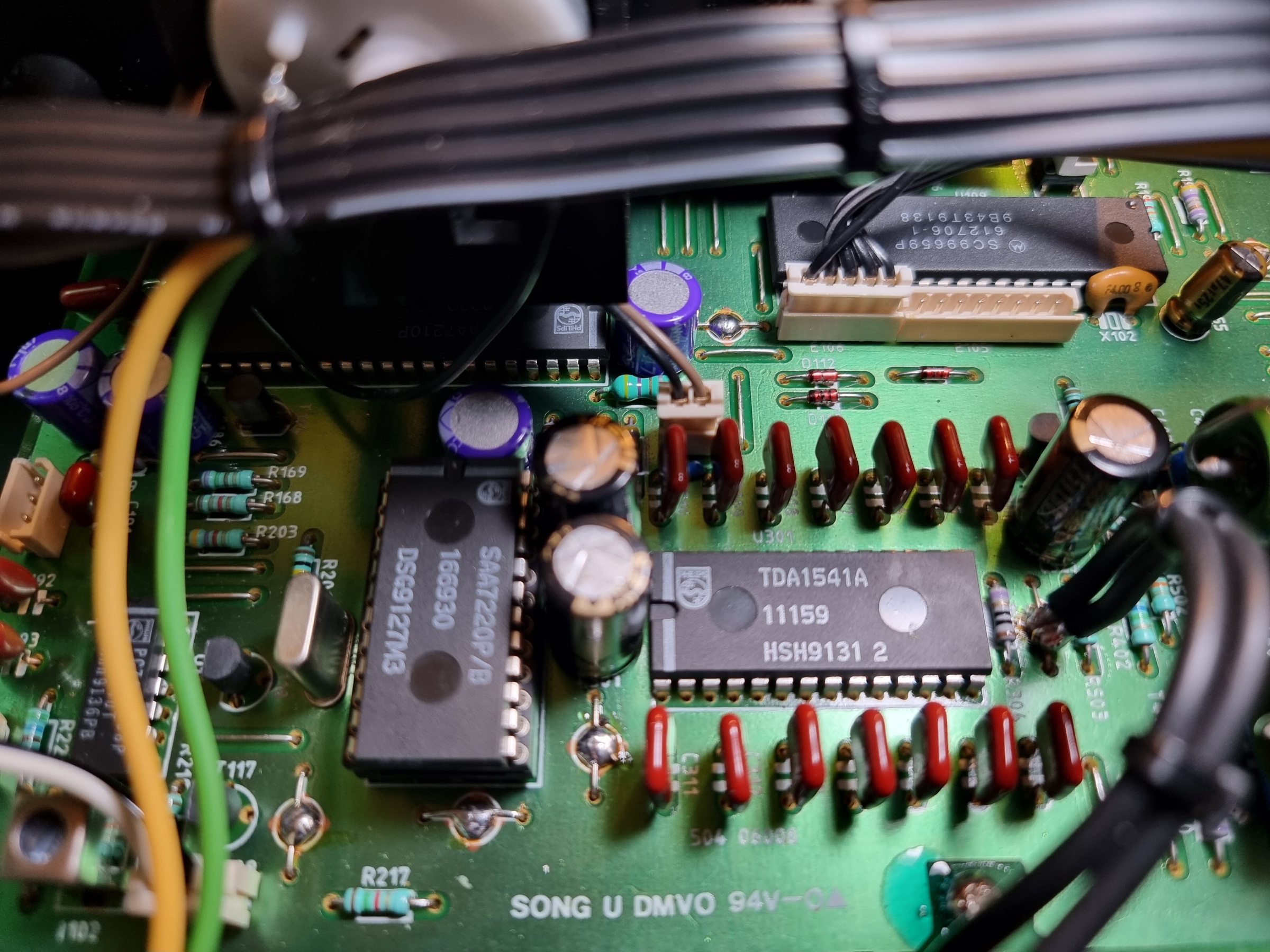

Poniewież usunąłem analog oparty na OPA a więc i kondensatory Black Gate nie były już tam potrzebne po przemierzeniu i potwierdzeniu pełnej sprawności zostały użyte do filtrowania zasilania TDA1541 a SAA7220 został wylutowany i włożony w podstawkę w trybie NOS z Sanyo OSCON w zasilaniu. Zabieg z podstawką umożliwi wstawienie w najbliższym czasie układu NOS / reclock.
Ponieważ sekcja analogowa została usunięta to w jej miejsce weszły kondensatory wyjściowe. Tutaj akurat doskonale brzmiące teflonowe K75 ale obecnie siedzą Miflex.
No i na koniec duży analog. Miało być jak dla mnie i miałem się nie ograniczać. To była idealna okazja żeby przekonać się jak będzie brzmiał mój Rotel...
Pod maską więc wylądowały 6N9S NOS z lat 60 tych. Z uwagi na wysokie Va zostały zasilane przez zasilacz w opcji premium, który oprócz pełnej ochrony lamp i większego zakresu regulacji napięć ma również dźwigany potencjał grzałek. No i jest i wydajne duże trafo, bo trochę napięcia i prądu podać tam trzeba.

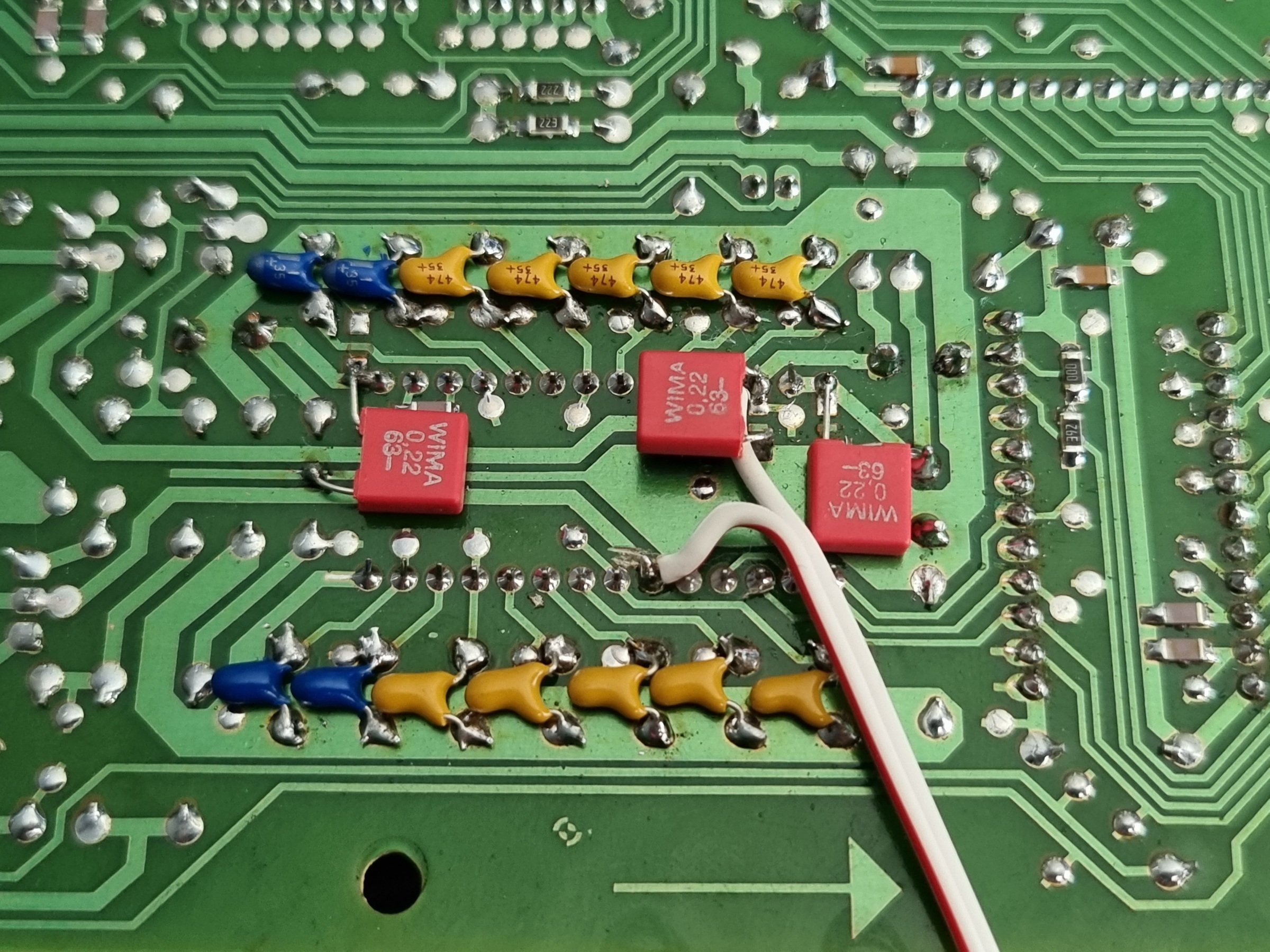

Aaaa, zapomniał bym o oczywistych sprawach jak odsprzeganie na tantalach i zastąpienie kondensatorow SMD WIMAmi wokół TDA1541
Tak więc Rotel na bogato i doskonałym brzmieniem.

Jest dużo powietrza i jeszcze więcej przestrzeni. Powiem Ci jak się osłucham na CD bo w DAC ten analog znam doskonale. Kolega ma teraz XLR na których cały czas słuchałem a przez RCA Krell jest jak wykastrowany. Wczoraj zamiast srebra podłączyłem budżetowe XLR i okazało się, że do zbudowania sceny trzeba było całkowicie przestawić CLS bo był po prostu prawy i lewy głośnik. "Złapałem znów króliczka" na szczęście. Dziś latam jeszcze cały dzień służbowo załatwiając sprawy na kolejny wyjazd na Litwę. Jak wróce do domu to Ci powiem dokładnie bo mam inny CD na Twoim analogu więc je porównam.

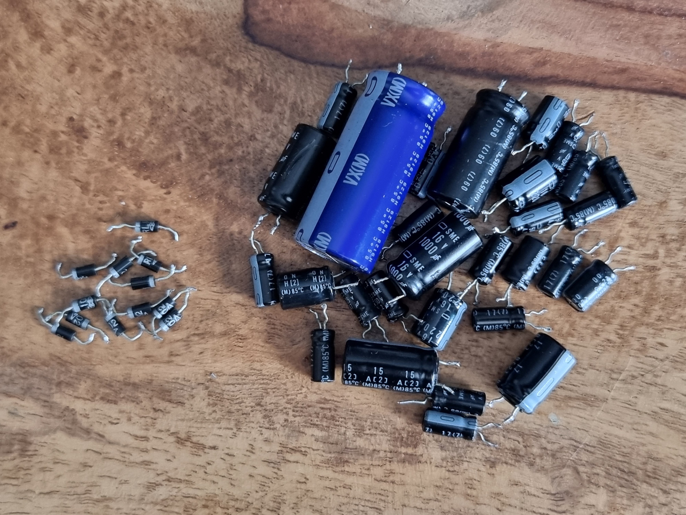

A tu zdjęcie tego co poszło do kosza zastąpione przez nowe :
Jeszcze jedno. Rotel przed zmianą analogu moim zdaniem zabijał średnie basem. Było go dużo i zbyt dominował. Na nowym analogu całość się przesunęła. Bas jest na miejscu a średnie są po prostu genialne.
Co do brzmienia to jeszcze jedno. Mówiłeś, że gdy coś jest zrealizowane słabo na Twoim analogu brzmi słabo. Powiem, że tutaj po prostu wywalisz tą płytę. Najwięcej słychać różnic na składankach. Gdy zapodałem płytę Stinga "The best of Sting 1984 - 1994 to na pierwszym kawałku When we dance myślałem że uwaliłem TDA1541 bo tak źle nie może być a jak wszedł kawałek It's probably me to wracałem do niego chyba 7 razy bo takiego genialnego brzmienia tego kawałka jeszcze z CD nie słyszałem.

No dobra. Przez ostatnie 5 godzin nic tylko słucham. Ten analog w CD jest wielki. Poważny, masz wrażenie że CD nie może tak brzmieć.
Był u mnie teść. Gra na gitarze, gitarze basowej, harmonii, harmonijce, klawiszach i paru innych instrumentach. Akurat leciało Pink Floyd i zaczynał się kawałek Wish you were here. Teściu powiedział "dopiero teraz słyszę na jak wysokim krześle siedzi Gilmour "
Jest moc.
