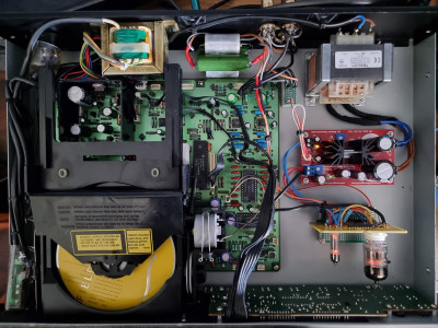

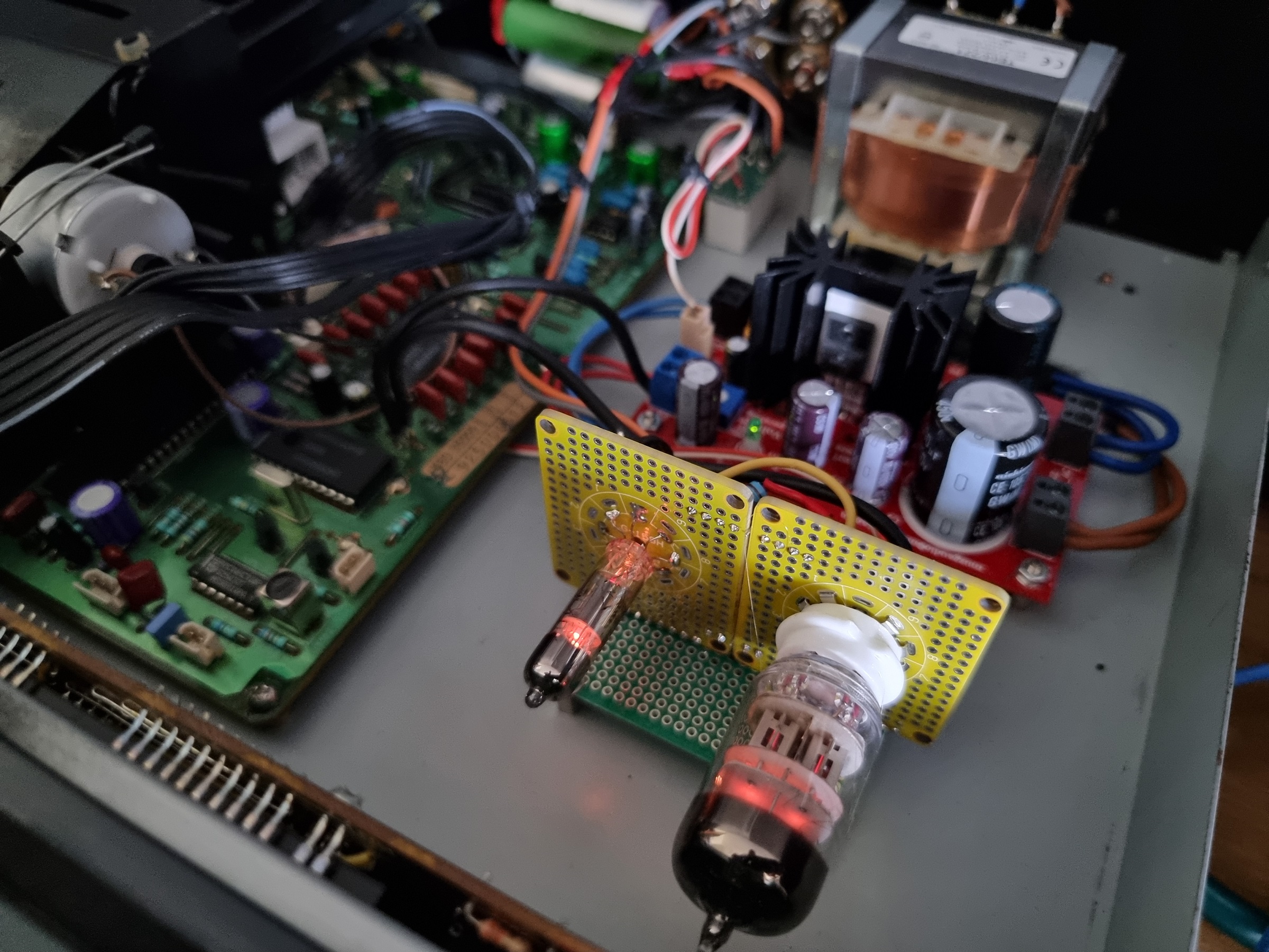

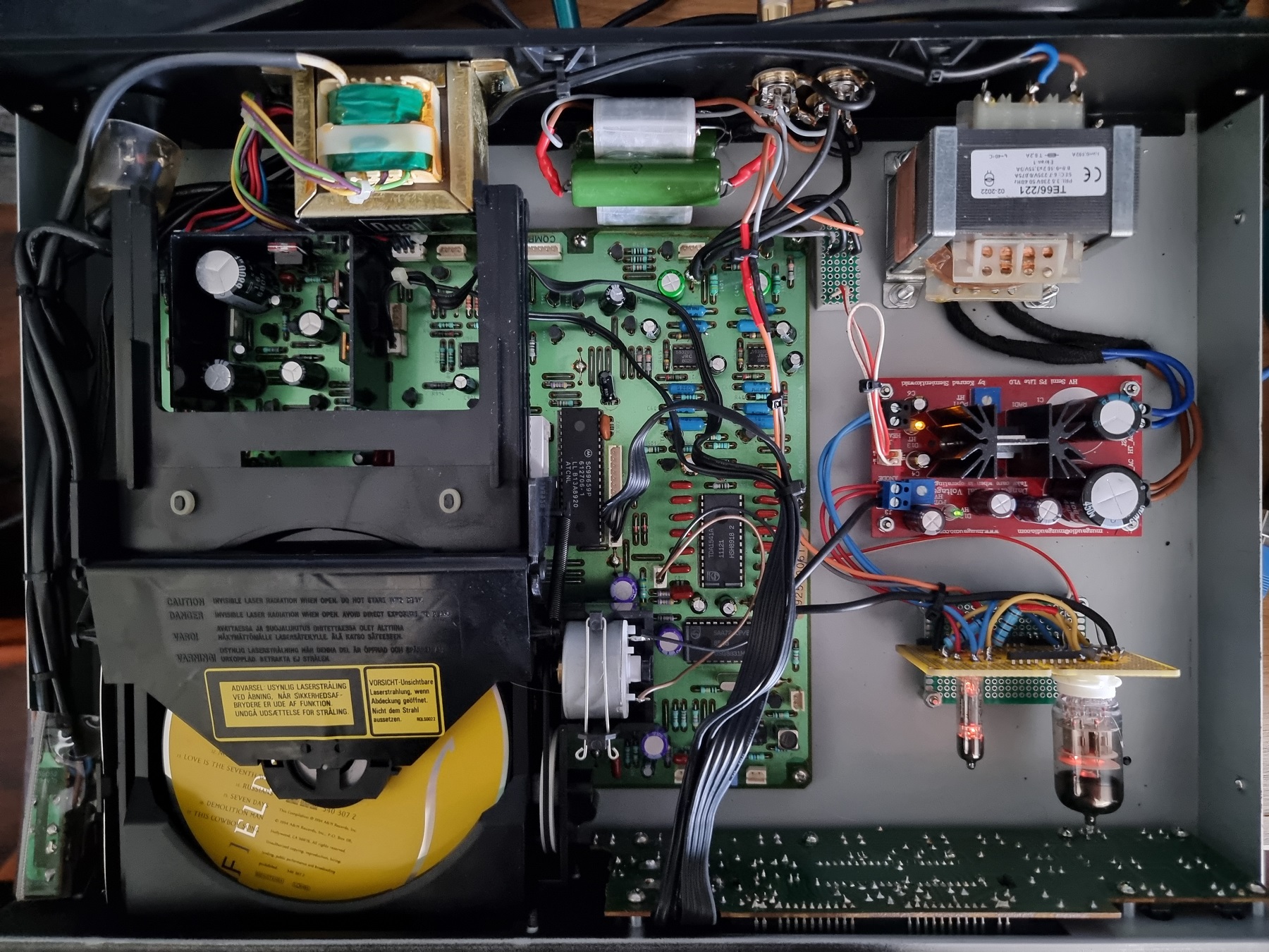

Ja na Litwie, więc jakby ktoś chciał coś z tąd to śmiało. Ja na pewno wezmę dla siebie CD Rotel'a 955, bo poznałem jego potencjał robiąc jego brata bliźniaka:
W środku dużo miejsca na analog lampowy, spokojnie zmieściłyby się nawet większe lampy na oktalu
tu akurat mniejsza para ale bardzo zadziorna i dynamiczna
6N2P to NOS z lat 60 tych.

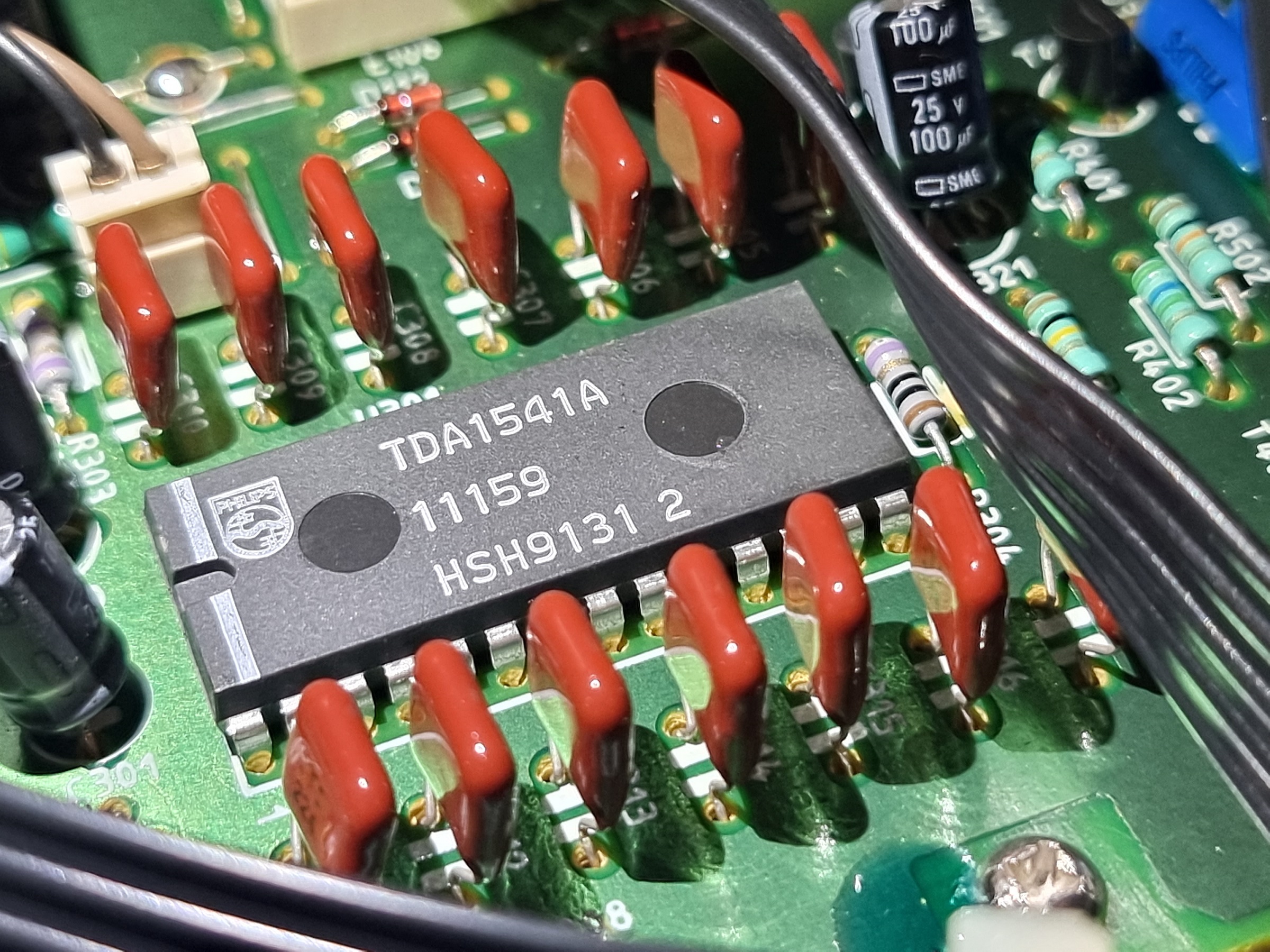

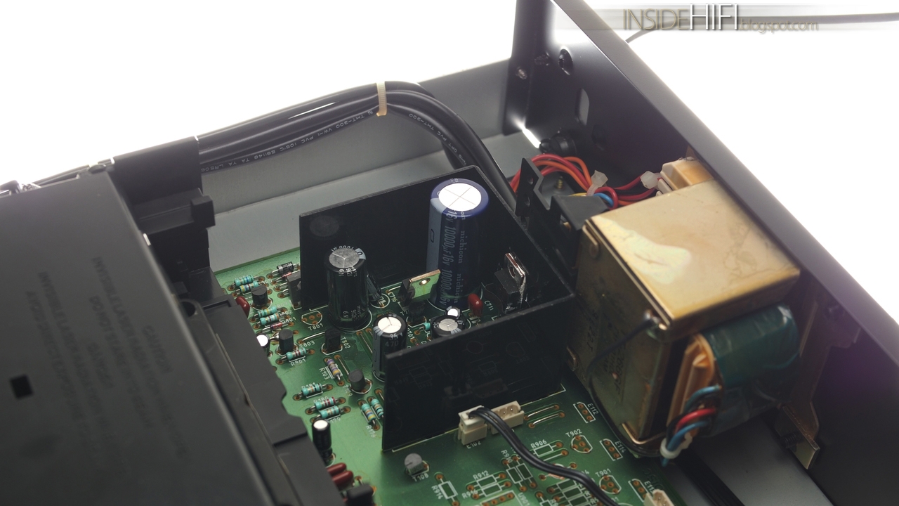

Kolejna zaleta to "zabudowa" TDA1541, brak SMD, odsprzęganie na pełnowymiarowych kondensatorach o większej niż standardowo pojemności:
Ostatnio tak ładnie to w Naku CDP2-E widziałem.
jest dodatkowo dużo miejsca na poprawki

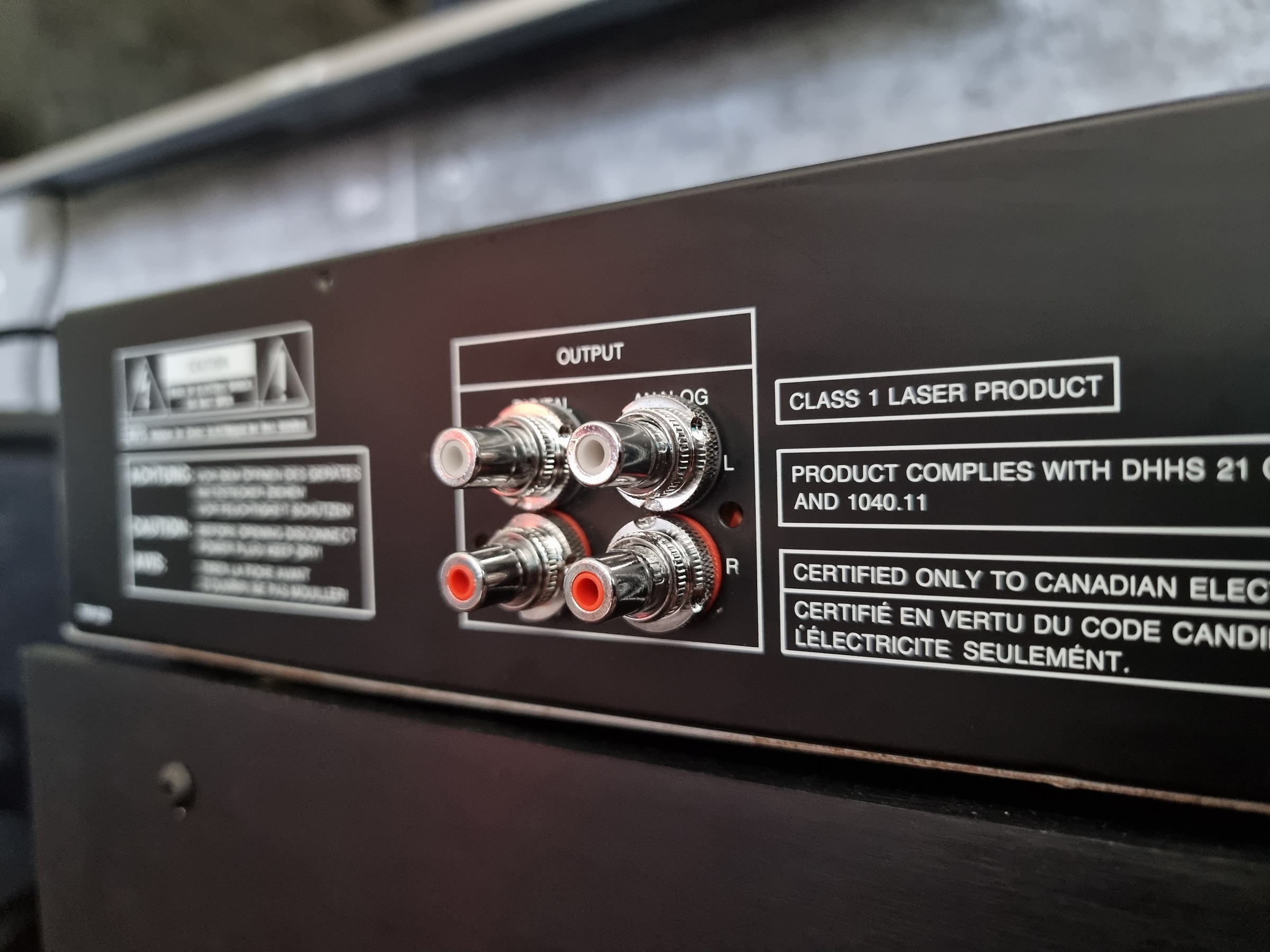

Z charakterystycznych cech tego CD wedle potrzeb właściciela to podwójne wyjście na przedwzmacniacz aby nie trzeba z kablami skakać od jednego do drugiego z dostosowaniem analogu pod mniejszą impedancję.

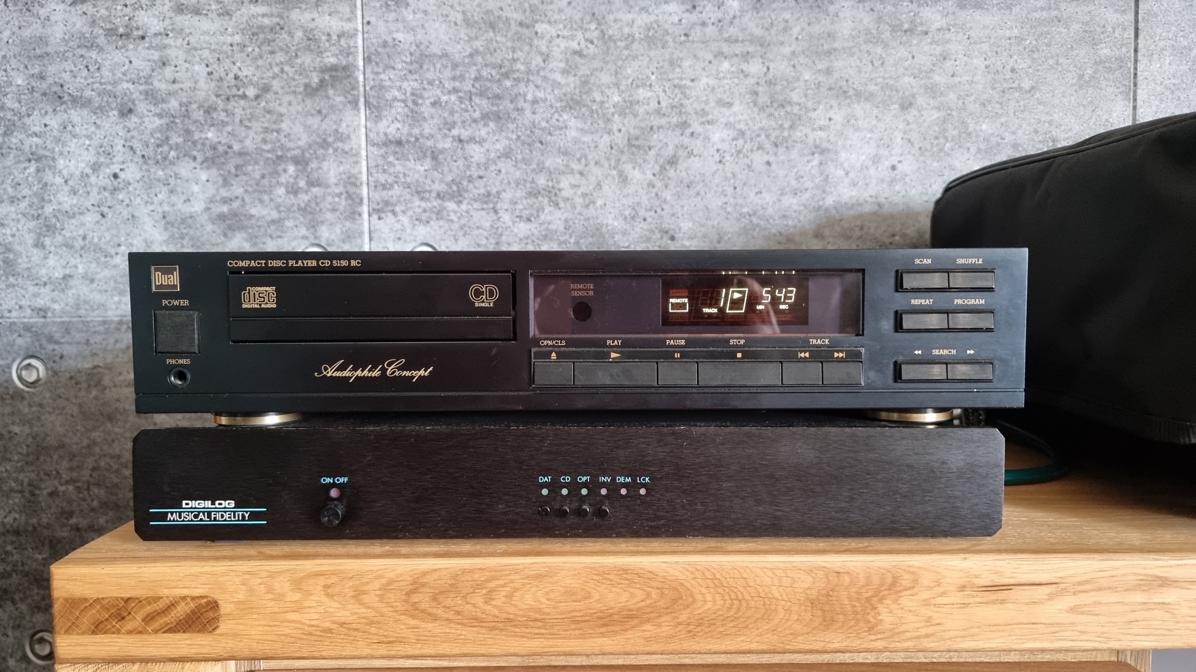

Powiem, że po "oddaniu" wszystkich DAC po modyfikacjach ( ten DIGILOG ze zdjęć to kolejna dziwica oczekująca na zmiany ) muzyka przestała tak bardzo cieszyć jak cieszyła a przynajmniej przestała wciągać. Dopiero po odpaleniu tego CD wróciła chęć do słuchania... wciskasz PLAY i dzieje się magia.

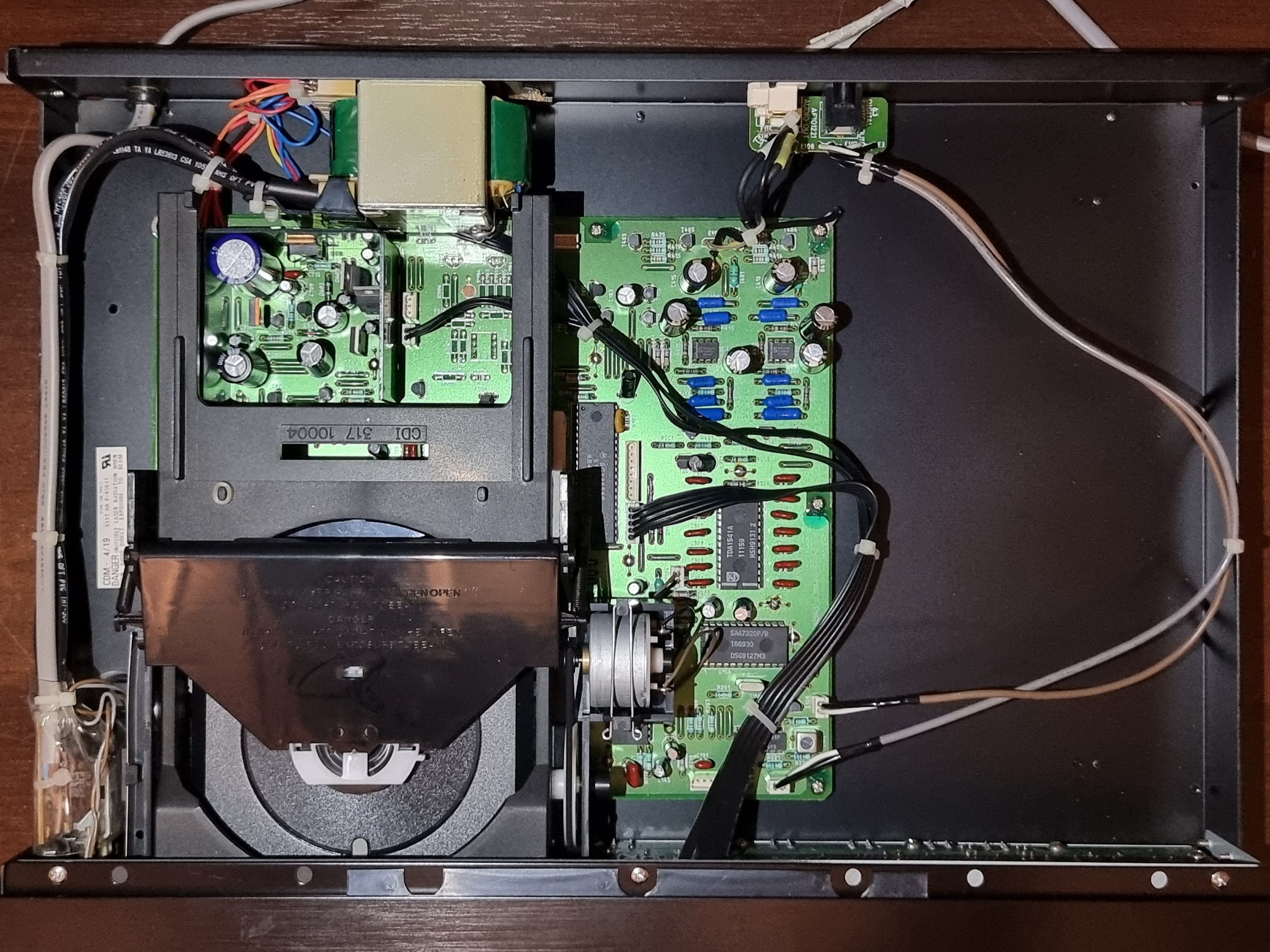

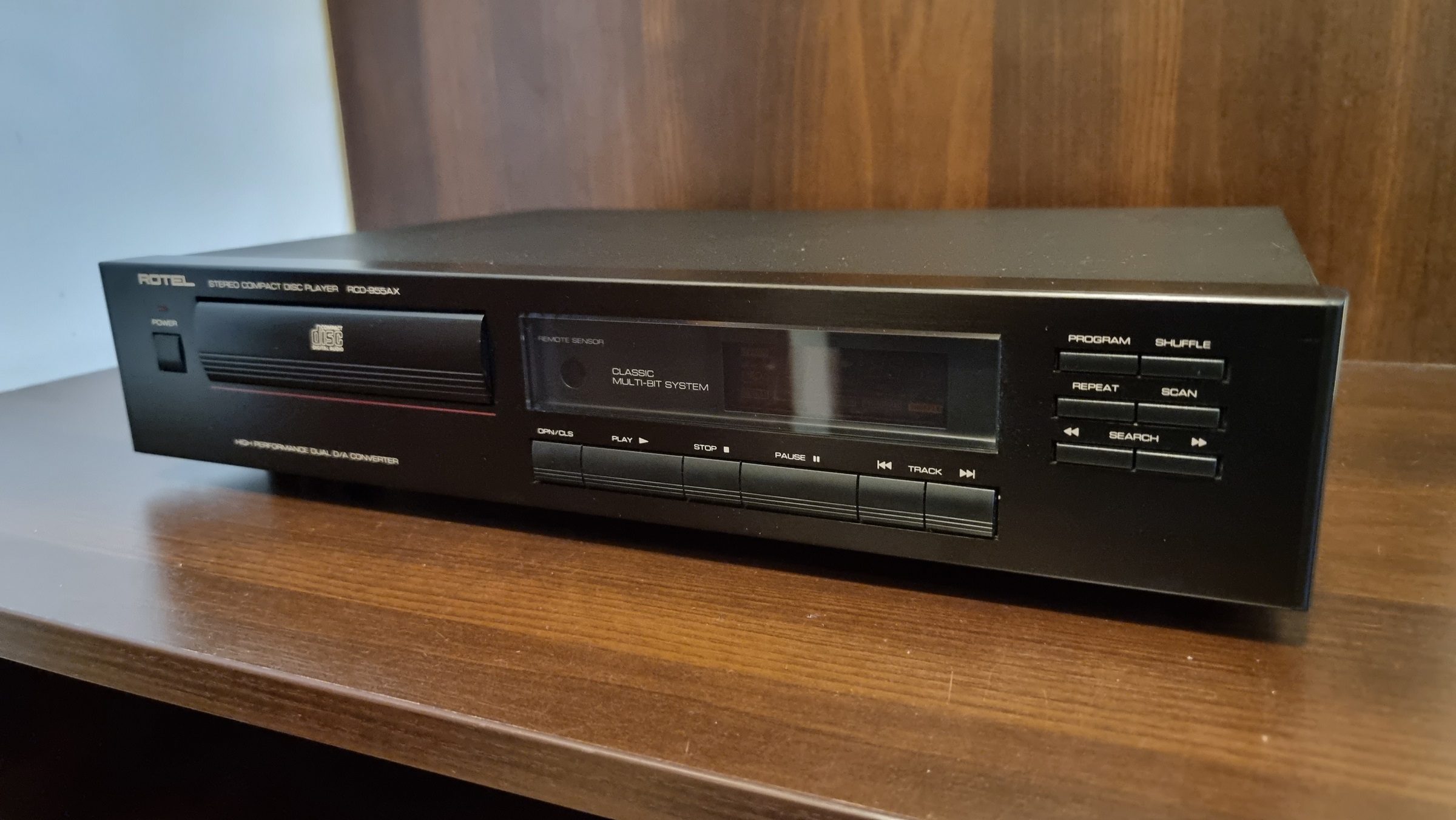

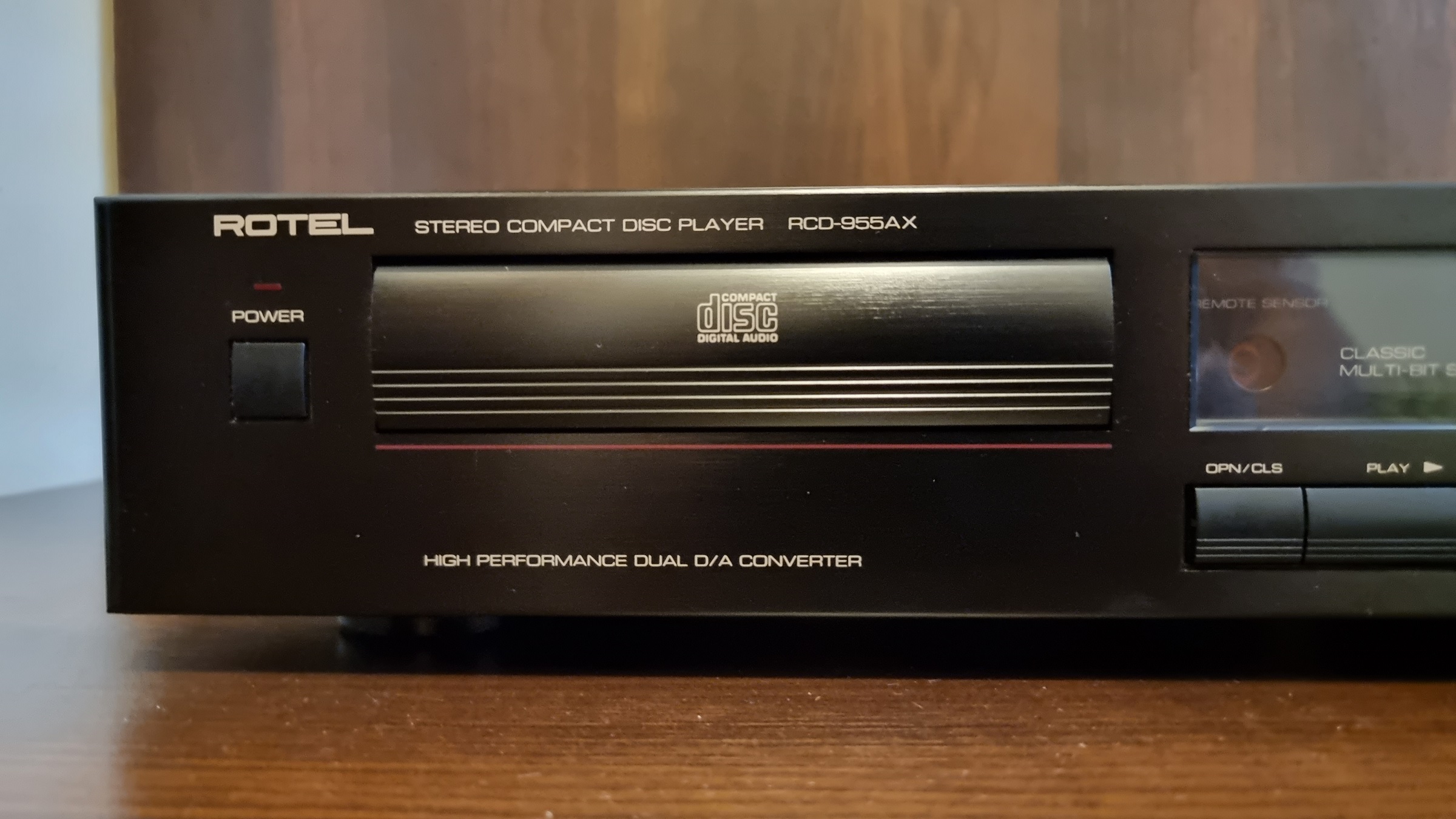

A więc jak już mówiłem przygarnąłem Rotela, choć na Litwie to prosto z Norwegii.
Rotelek prawie całe życie przeleżał w pudełku bo właściciel dostał go przy zakupiue systemu w pakiecie a CD nie uważał za dobre dla siebie żródło. Jest naprawdę jak nowy.

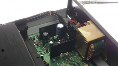

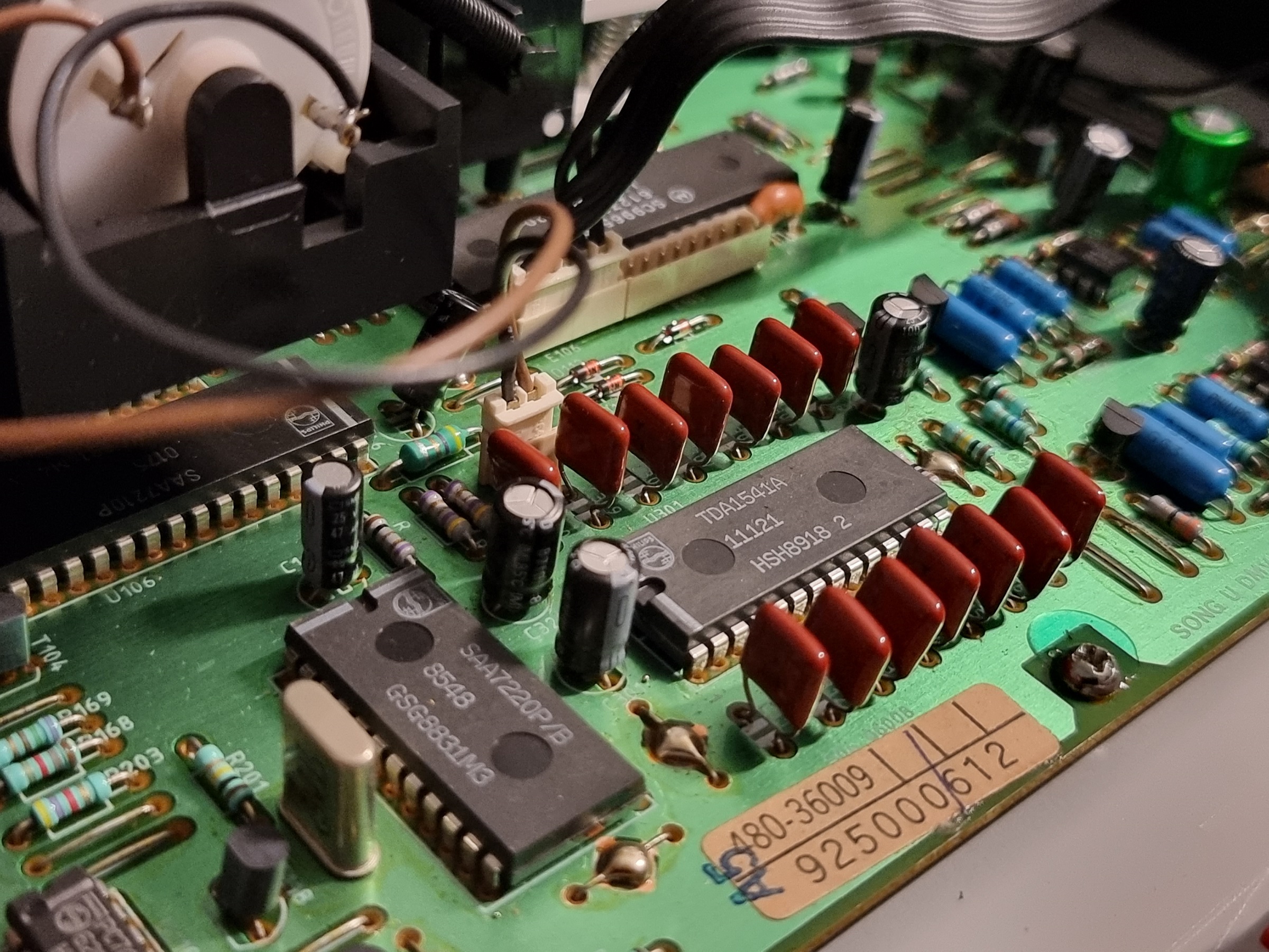

Otworzyłem delikatnie dziewicze śrubki przez folię aby nie robić śladów i jak u brata bliźniaka dużo miejsca więc z analogami można poszaleć:
i już pierwsza różnica, u Rotela nawet środek i spodnia blacha lakierowana proszkowo na czarno. TDA tak samo ładnie osadzone :

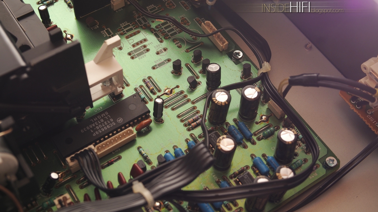

ale sekcja analogowa już inna. Widać ROTEL składał inną wersję PCB dla DUAL'a a inną dla siebie:

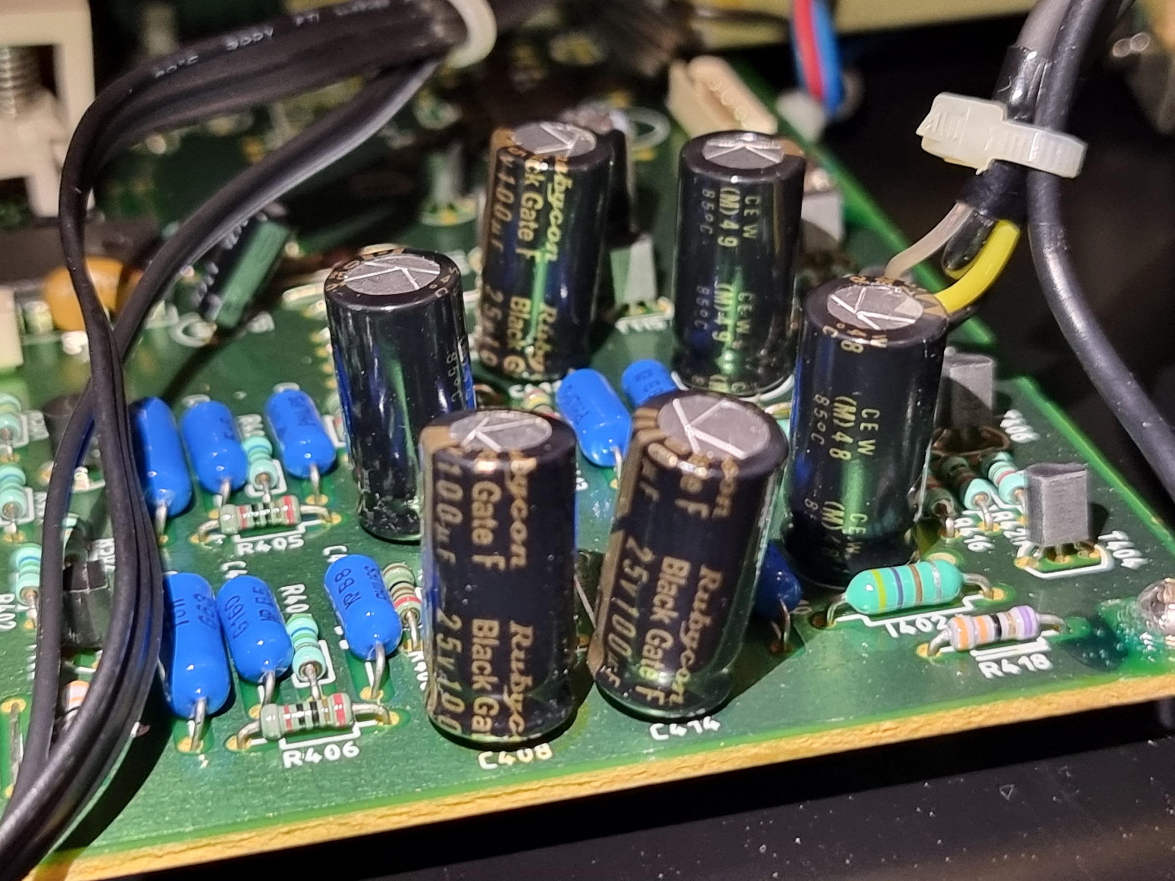

W DUAL'u były opa JRC 5532DD w ROTELU siadzą SIGNATICS 5532AN no i gdy w DUALU na analogu siedzą NIPPON'y SME i Nichicon'y MUSE to już ROTEL rozpieszcza Rubycon'em Black Gate:

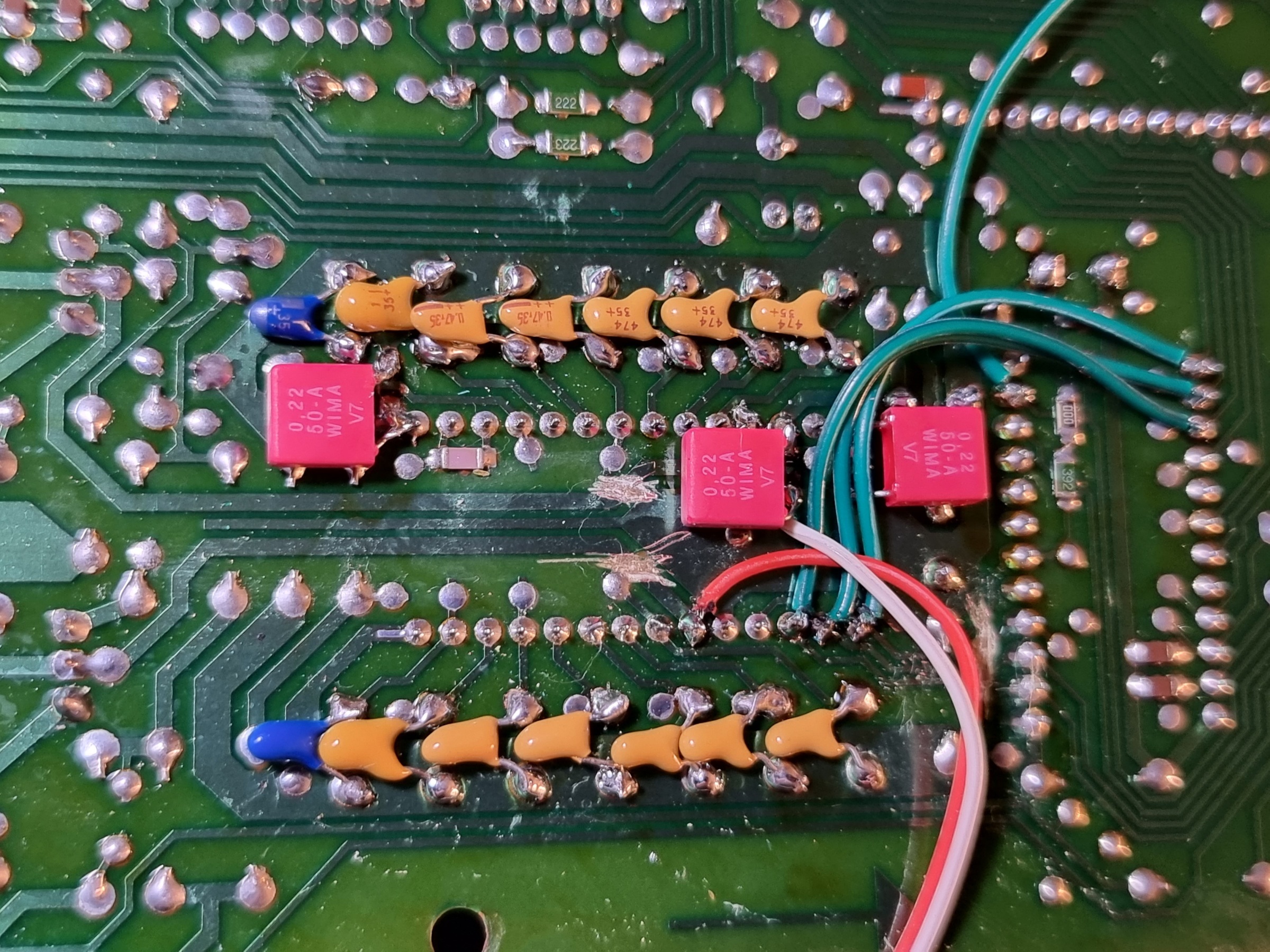

Ze smaczków również pojemności w zasilaniu są inne, ROTEL 10mF , DUAL 6,8mF. Ostatnia widoczną różnicą to wyjścia sygnałowe z PCB w DUAL'u są przyczepione na wtyczkach, tak w ROTEL'u sygnały są bezpośrednio lutowane do PCB aby wykluczyć słabe miejsca połączeń.

Nie musisz otwierać, też jest 10mF w zasilaniu
i też są Black Gate oraz oryginalne Signetics na wyjściach
