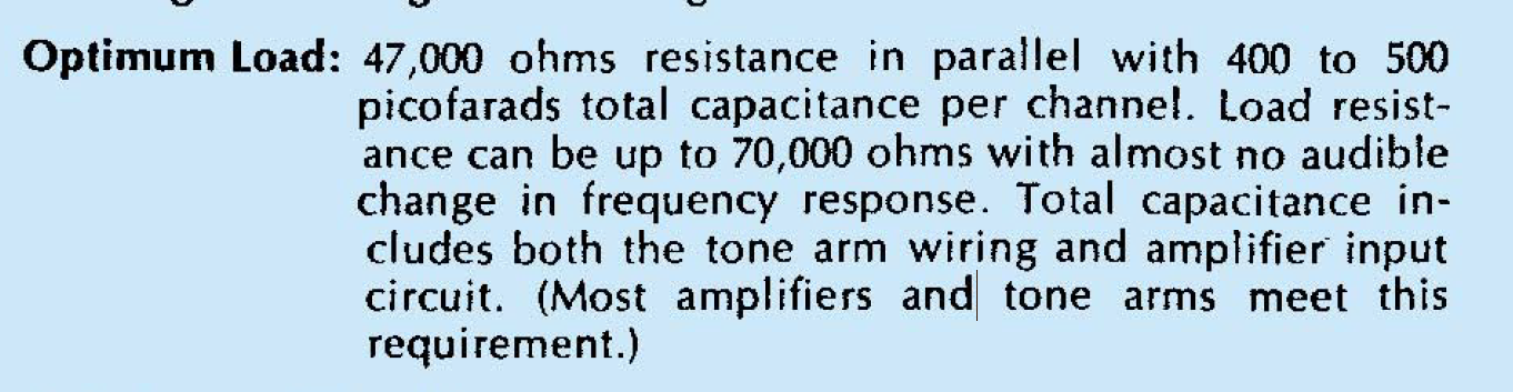

Dlaczego 220pF a nie 100? Pono dla wkładek MM 100pF ustawienie domyślne
Proszę o krótki wykład dla lamera

Jacek wrzucił mi newsa, że szczurka słucha właśnie na takiej pojemności.
Z racji tego że założyłem właśnie shure 15 III z igłą HE więc taką pojemność zapodałem

Dla współczesnych zwykle tak. W złotej erze producenci pozwalali sobie produkować wkładki wymagające często większej pojemności obciążenia. Shure dla zwykłych igieł (nie tych z zaawansowanym szlifem) zalecał nawet 500pF

No i coś w tym jest, bo jak dałem na 200pF to jak na moje ucho dużo lepiej brzmi.

Mam 2 wkładki z epoki (Z1 Victor i AT20, obie z igłami ze szlifem Shibata) zmieniłem więc pojemność na 220pF... i nie wiem, może to sugestia, ale chyba lepiej to brzmi, jakby dźwięk subtelniejszy, bardziej wygładzony

Nie masz wrażenia jakby basu ubyło?
Ja mam takie wrażenie ale Jacek mi wytłumaczył, że po podniesieniu pojemności raczej góry dodaje i dźwięk staje się subtelniejszy.
