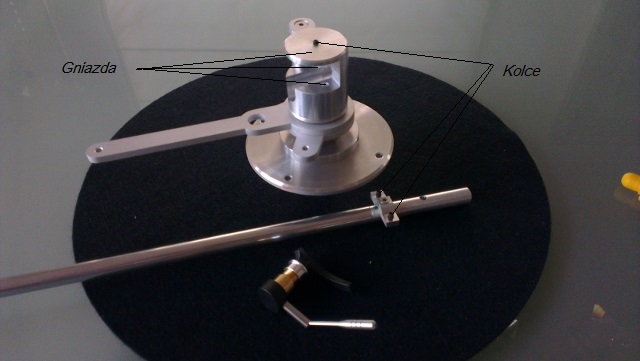

Ano tak:
1 szt. - górna część zawieszenia beczki obrotowej i jedyna bo od dołu rolę tę spełnia magnes.
2 szt. - zawieszenie rury ramienia ma dwa punkty podparcia. Dodatkowo tymi kolcami można doprecyzować horyzont wkładki ;)
RAZEM = 3 szt, :)

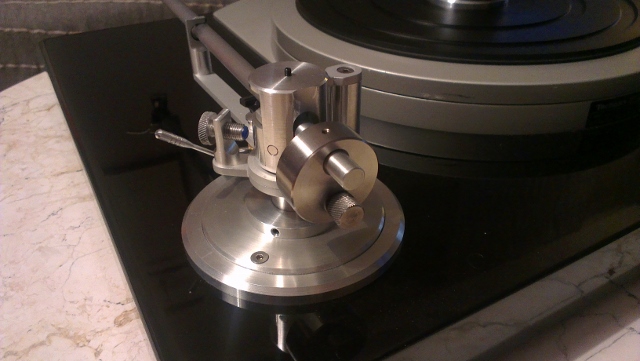

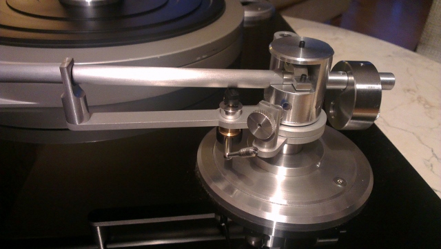

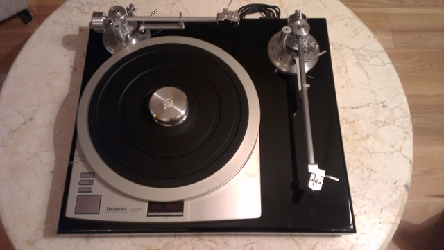

Post autor: Pawelec »

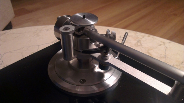

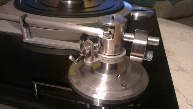

Pierwszy etap zabawy z budową ramienia mam za sobą. Wszystkie części (prawie ;) ) mechaniczne są na miejscu. Brakuje jedynie nakrętek kątrujących na śruby zawieszenia rurki ramienia i podwieszenia korpusu obrotowego. Udało mi się wykonać ze stali narzędziowej gniazda do igieł zamontowanych na śrubach zawieszenia :D . Działa to perfekcyjnie. Efekt prawie jak w próżni. Gotowy jest też AS wykonany na bazie magnesów neodymowych. Magnesy rozmieszczone są tak by siła działająca w zakresie kąta początek i konec płyty 12" była stała a jej wartość regulowana jest śrubą poprzez zwiększanie odległości między magnesem głównym i jego satelitami. Regulacja VTA działa w zakresie 35-70 mm. Teraz pozostaje przeciągnąć kabelki i ............... :)

Post autor: MISSE »
Podliczyłeś koszty tego ramienia ???
wygląda ślicznie :clap:
i najważniejsze
jakie ciężkie wkładki uniesie ???

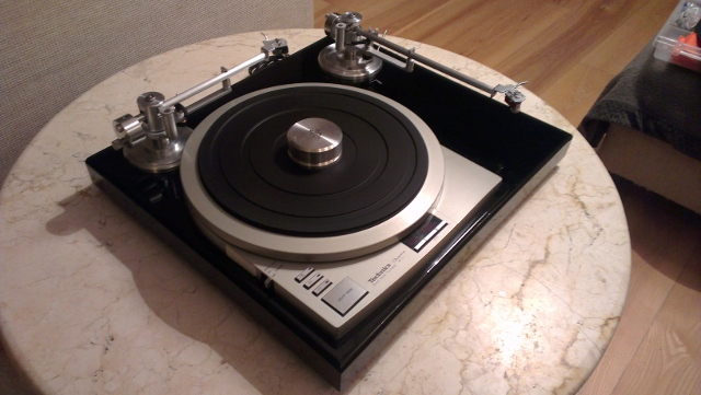

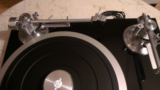

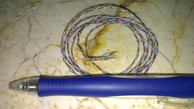

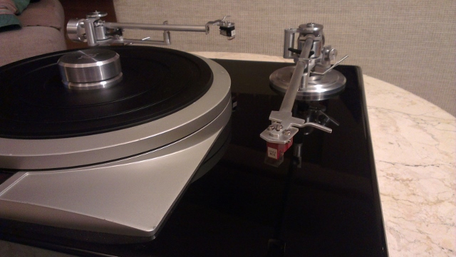

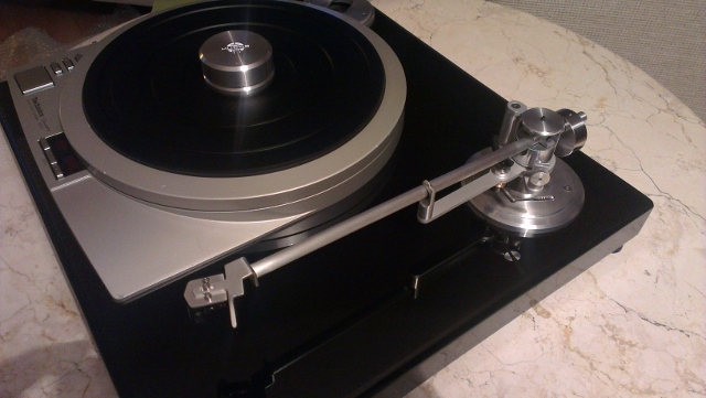

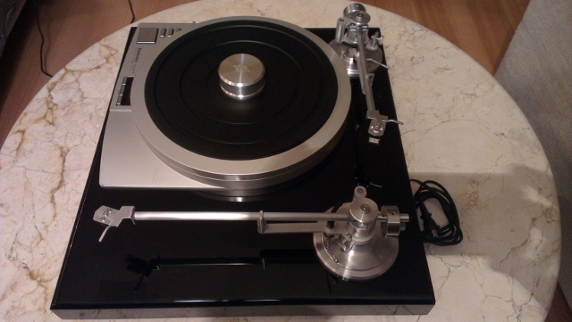

Czekając na kabelki zmontowałem jeszcze 9 cali dla porównania. Wygląda to całkiem ciekawie ;). Kupiłem kabelki Cardasa ale jestem rozczarowany bo mimo iż są cienkie to troszkę za sztywne do mojej konstrukcji. Muszę wymyśleć coś innego :)
MISSE pisze:To ile zrobiłeś tych ramion??? :shock:
no i nie napisałeś ile będzie ono kosztować po starej znajomości :oops:
Robiłem cztery komplety, z czego jeden do prób i inszego znęcania :D. Jeszcze wymagają poprawek i drobnego szlifu. Nie są na sprzedaż więc nie wyceniam ile mnie to kosztowało. Dużo zabawy :) i wielka frajda z efektu.

#84
Jest to moja pierwsza konstrukcja tego typu. Dużo w tym prób i błędów :) . Bazuję na dostępnych danych w necie. Cała topografia pozioma ramienia typu prostego oparta jest na wzorze czerpanym dla ramienia SAEC WE 8000, a rozwiązania techniczne zawieszenia (łożyska, AS) to REED 3P. Regulacja VTA to proste ale skuteczne rozwiązanie (tuleja blokowana śrubą dociskową). Wyliczanie EMR w oparciu o tabelkę Excela: http://www.luckydog..../images/EMC.xls . Biorąc pod uwagę testowaną wkładkę Ortofon MC10 rezonas wychodzi na poziomie 10 Hz ;) . Nie mam płyty testowej. Muszę nabyć, lecz nie wiem która najlepiej pokazuje parametry ramienia (jestem w trakcie poszukiwania - może jakieś podpowiedzi). Testowe ramie całkiem dobrze sobie radzi i efekt mierzony uchem jest super, lecz chciałbym to jeszcze jakoś potwierdzić. Może jakiś programik badawczy :?: . Czeka mnie jeszcze modernizacja lepszego odseparowania przeciwwagi od zawieszenia (dodatkowy system oringów lub sprzęgiełko elastyczne) - pracuję nad tym :think: . Ogólnie to czysty poligon doświadczalny oparty na tym co mądrzejsi napisali.

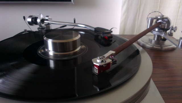

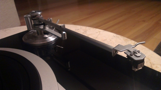

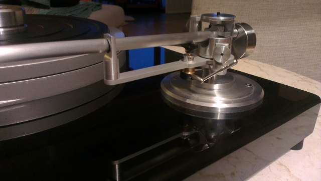

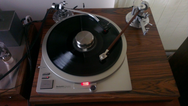

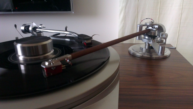

Za chwilę minie drugi kwartał od ostatniego wpisu ;) . Ale czas nie jest stracony. Poprawiona separacja przeciwwagi, nowa konstrukcja rurki ramienia, nowy projekt główki, dobranie i dopasowanie mas poszczególnych elementów. Konstruowanie ramienia to jednak nie bułka z masłem i jak patrzę na niektóre modele za cięzkie pieniądze jestem teraz w stanie docenić pracę jaką ktoś wkłada by one powstały. Oczywiście mój prototyp w pierwszej wersji zagrał i to nawet całkiem spoko :) lecz w konfrontacji z SME wypadał jeszcze blado. Do tego pokazywał pewne niedociągnięcia i w różnych konfiguracjach wychodziły dziwne kwiatki. Obecna konfiguracja wykonana jak na zdjęciach:
- długość nom. pivot/igła - 306 mm
- overhang - 13 mm
- EMR -19,8 g
- rurka ramienia wykonana z drewna mahoniowego (olejowana) z umieszczonym wewnątrz ekranem (mosiądz)
- korpus aluminiowy
- AS magnetyczny

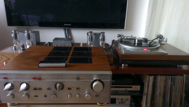

Obecnie efekt odsłuchowy jest zdecydowanie lepszy. Praca nie poszła na marne a i trochę doświadczenia przybyło. Mam poczucie jak bym już otworzył okno na pełną szerokość i bez żadnych ograniczeń słuchał muzyki lasu w całej przestrzeni :D . Pewnie znowu do czasu testowania lepszych wkładek ;) .
Przytargałem na dół Luxmana by móc bezpośrednio na jednym wzmaku tedtować i porównywać. Świetna zabawa :) .
Misse czy ważyłeś rurkę swojego SME '12 przed złożeniem. Ciekaw jestem jej wagi. Nie mogę rozebrać swojej '9 by zważyć. Mógłbym przeliczyć na '12 ale moje ma na stałe spięty headschell. Muszę przyznać, że nie spodziewałem się jak wiele znaczą szczegóły wykonania takiego ramienia. Testowałem ramię z różnymi wariantami rurek. Alu 10x9 mm (średnica zew./ wewn.) o grubości ścianki 0,5 mm z wypełnieniem balsą. Sztywność zadowalająca ale za lekkie. Alu 10x8 mm, włókno węglowe w dwóch wariantach z różnym wypełnieniem, z ekranem i bez. Teraz drewno...... Każde zachowuje się inaczej. Najlepszy jest obecny efekt. Sprzęgło przeciwwagi zrobione jest na czterech oringach. Łożysko górne stożkowe z ramienia Denona (długo szukałem). Zabawa naprawdę fajna ale czasu brak.
