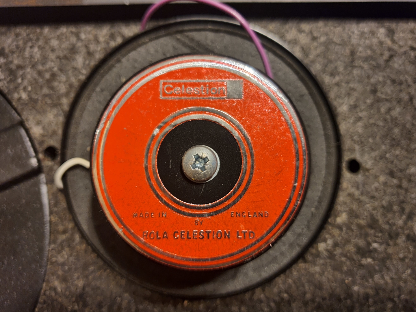

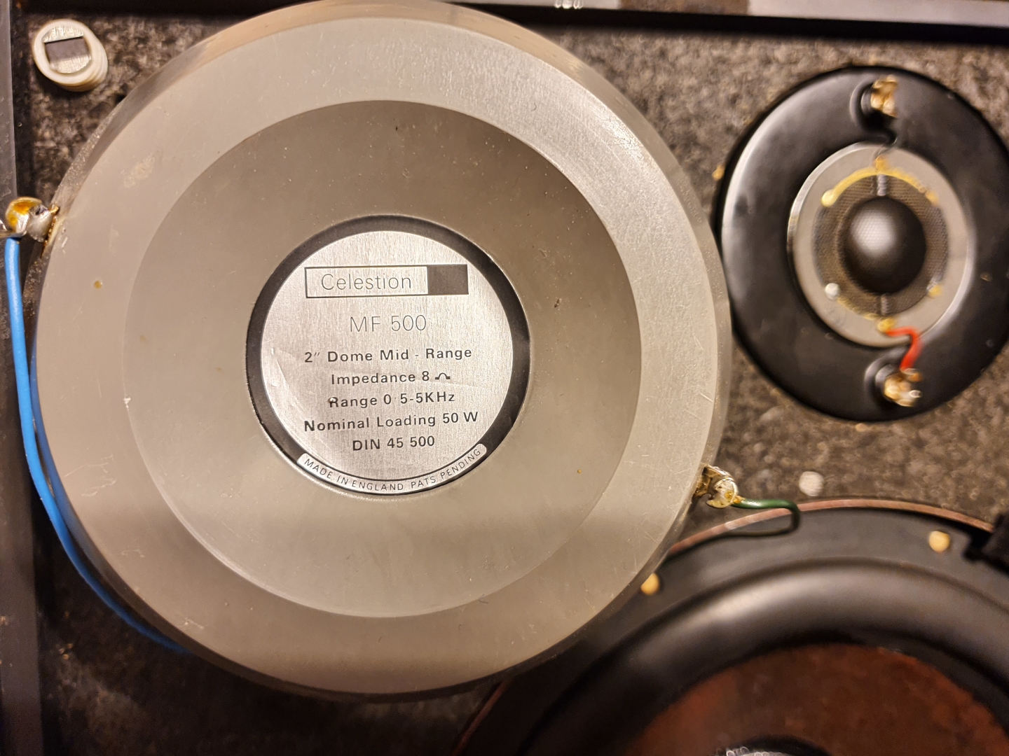

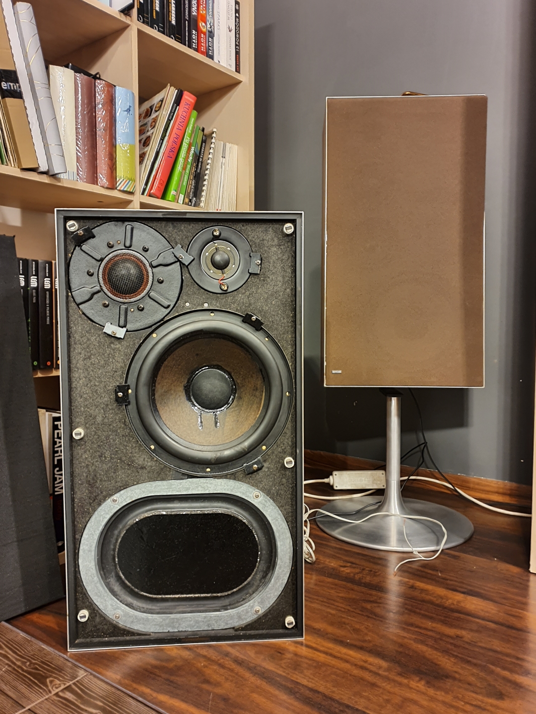

Więc oto one, naprawdę dobre wczesne lata 70-te. Napęd to klasyka gatunku z tamtych lat i myślę że nawet @Wojtek nie powinien z tym akurat dyskutować. Więc te "legendy" to:
góra - Celestion HF2000
środek - Celestion MF500
dół - Philips AD1056
dopełnienie dołu - KEF BD139
Góra i środek dokładnie ta sama co w Celestion'ach Ditton 66, dół to jeden z ostatnich wooferów Philipsa z magnesem Alnico (aluminium, nikiel, kobalt), KEF to radiator pasywny jak w moich byłych KEF'ach 104aB.
Jak to gra i czy jest lepsze od M70 ?? Ja tego nie powiem, jest inne i zależy czego oczekujesz. Bas jest trochę słabszy ale gra też inaczej, określa się go jako leniwy gdy w M70 uderza w punkt. Góra za to jest wyraźniejsza, czystsza, jak w moich wcześniejszych KEF'ach. To tak jakbym wziął moje stare 104aB i dołożył im basu którego brakowało i przez co wróciłem do M70. Od 2 tygodni mam jedne i drugie, słucham na przemian, czasem nawet mieszam i nie znalazłem zwycięzcy. "Nowe" Beovox'y epokowo za to z czasów mojego Beosystemu i dużo trudniejsze do dostania. Szukając na hifishark'u w ciągu ostatnich paru lat były na sprzedaż tylko 4 sztuki, dlatego je właśnie zostawiam.

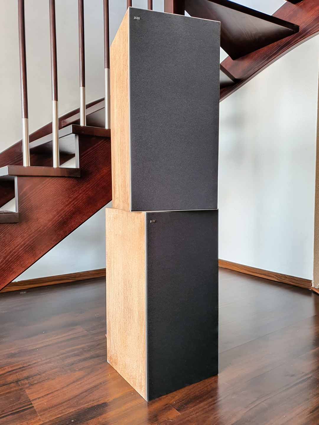

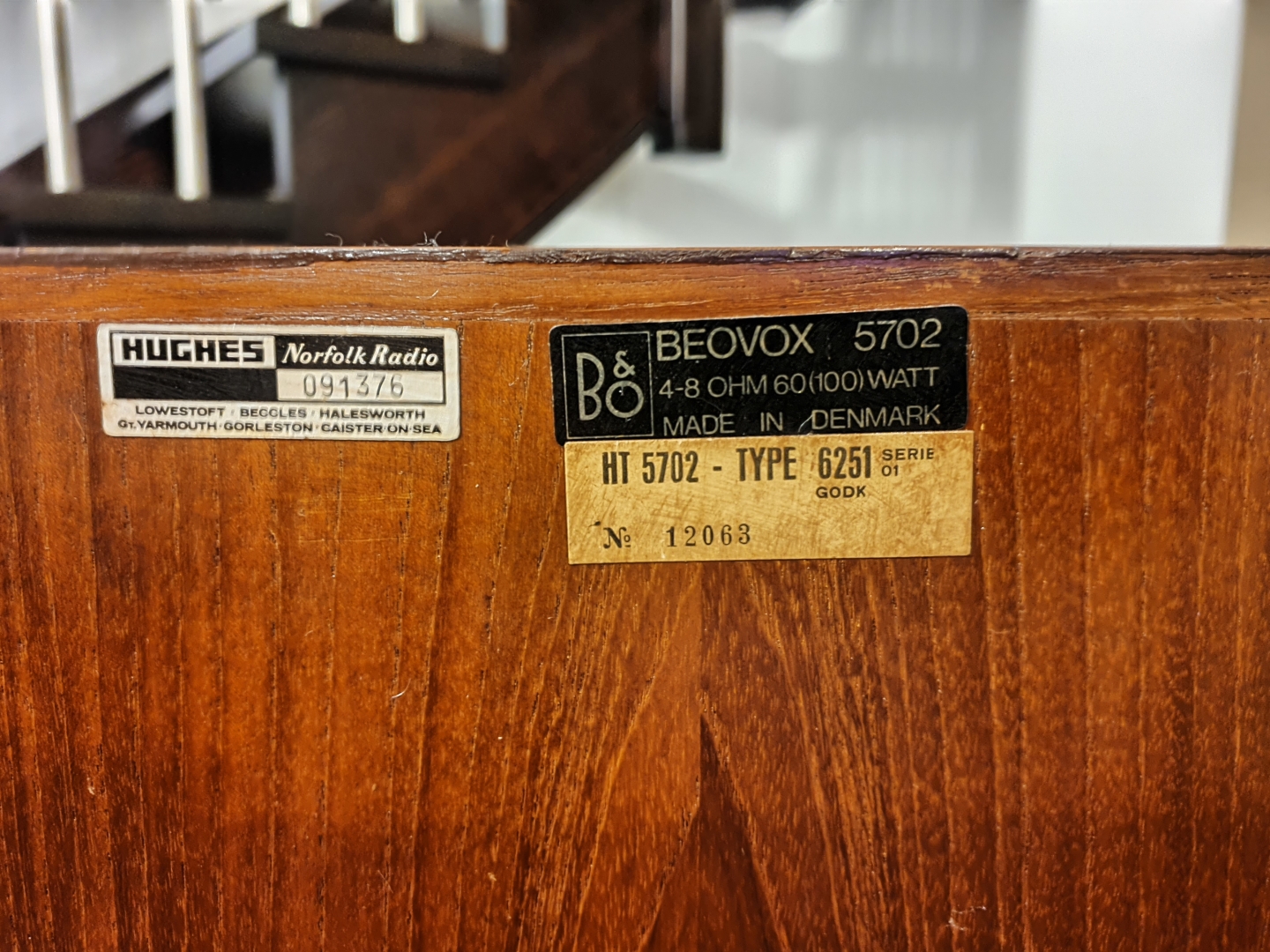

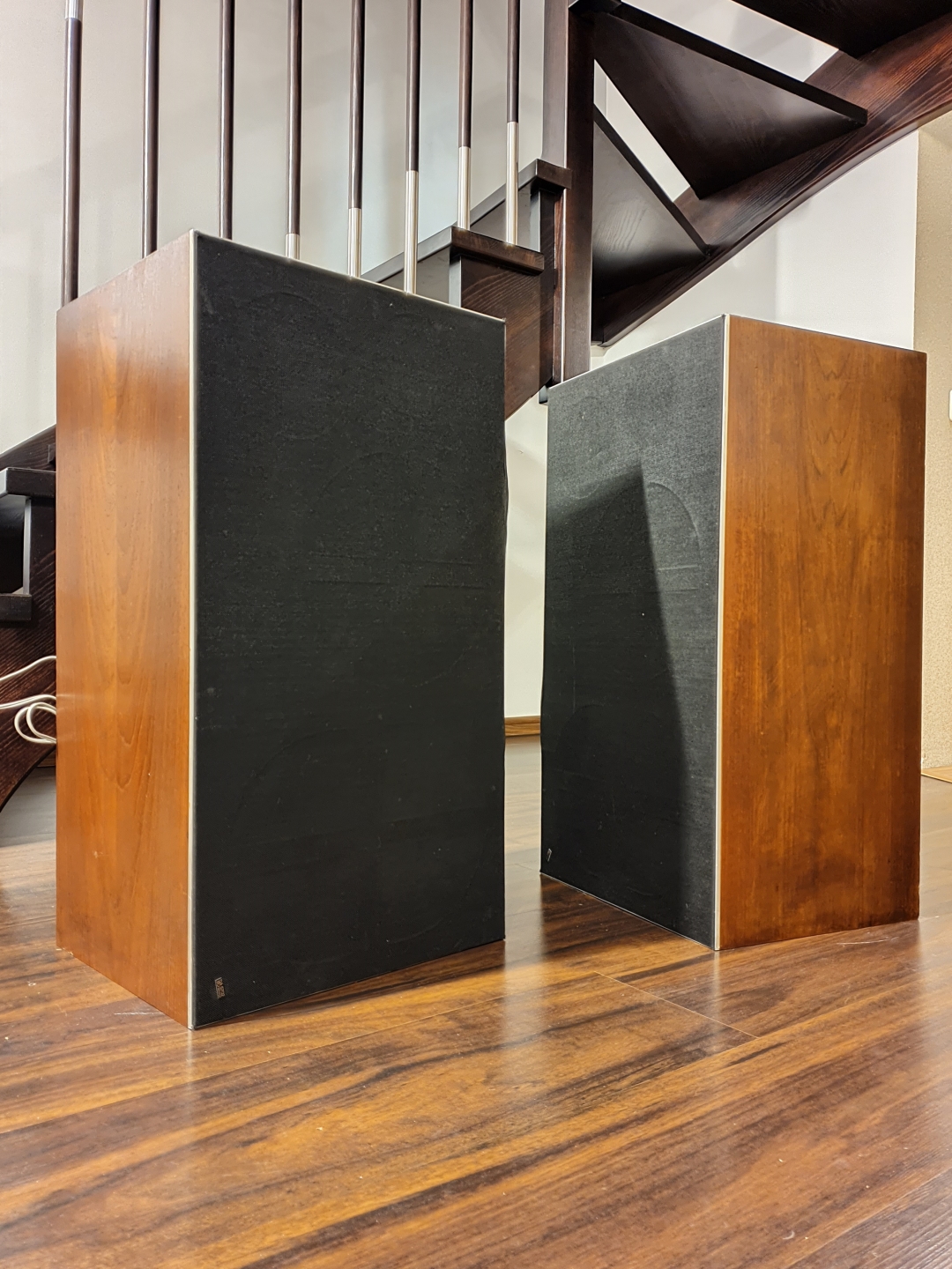

Moje nowe Beovox 5702:
- tutaj prosto po przywiezieniu z UK.
do tej pory wyszlifowałem stary lakier i nałożyłem olej i wosk, wymieniłem szmaty w maskownicach, wywaliłem oryginalne cienkie i połamane przewody głośnikowe, które po prostu wychodziły przez dziurkę w obudowie i zainstalowałem pozłacane terminale na banana lub przykręcane widełki, wymieniłem też wszystkie przewody pomiędzy zwrotnicami i głośnikami, uszczelniłem nową taśmą piankową wszystkie głośniki do obudowy, wymieniłem wypełnienie skrzyń, zamówiłem też elektrolity do zwrotek w FalconAcoustics i czekam na dostawę Alcap'ów żeby je wymienić. Reszta poliestrowych kondensatorów zostaje bo to niezniszczalne tropikalne rybki Mullard'a.
Teraz 5702 wyglądają tak:
Oddaję głos loży szyderców.

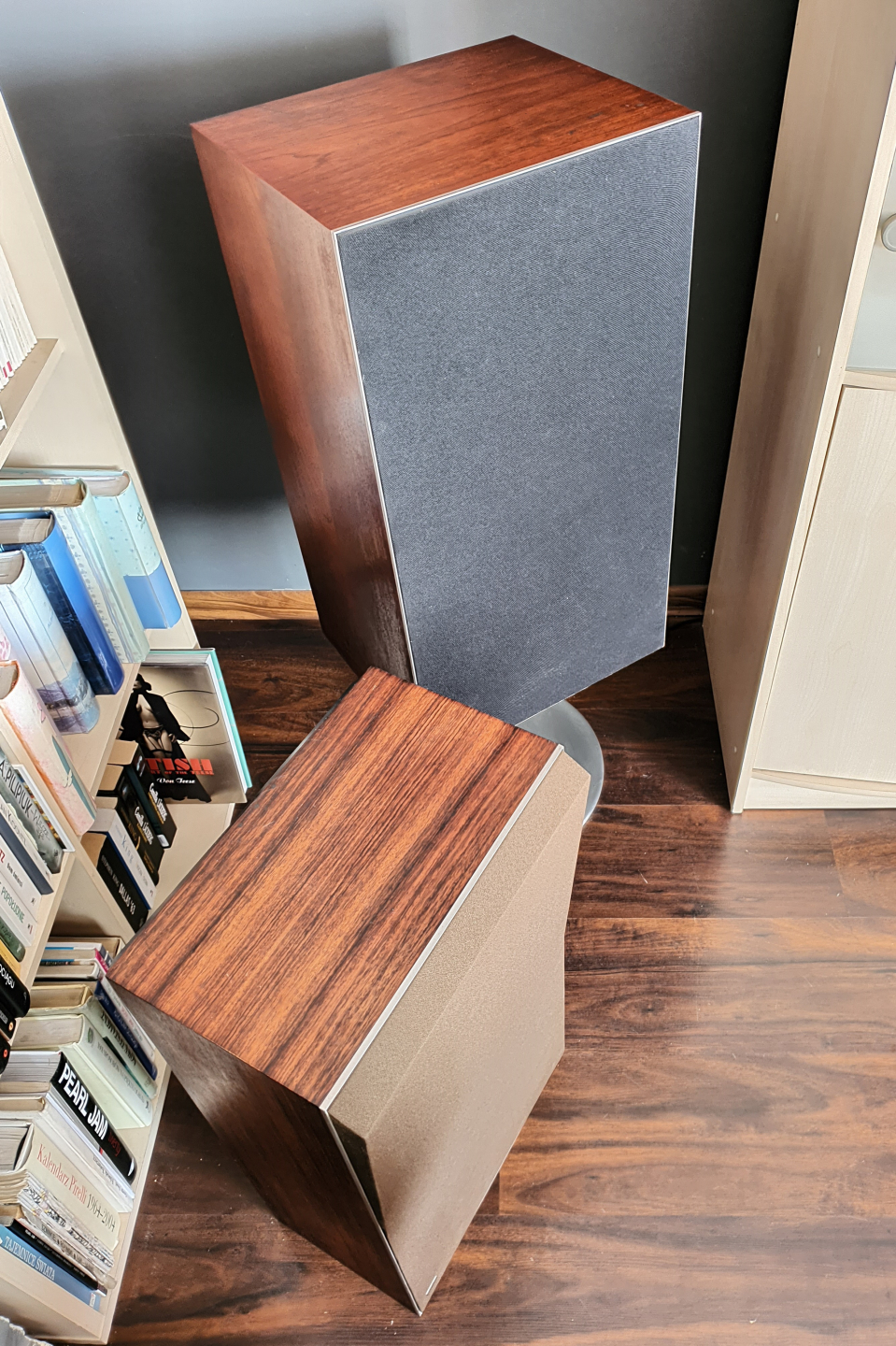

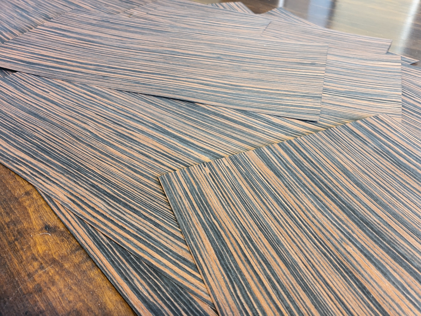

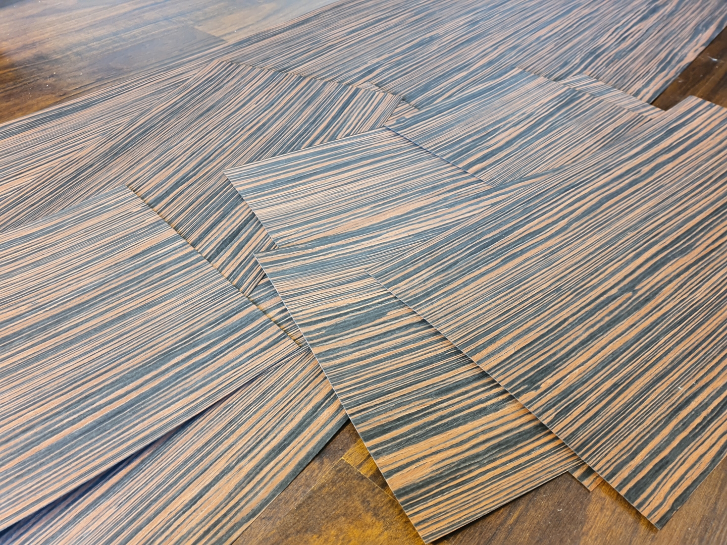

A tutaj różnica w fornirze: lata 60-te vs 70-te :
Ostatnio zmieniony 20 gru 2021, 22:29 przez Martynka, łącznie zmieniany 1 raz.

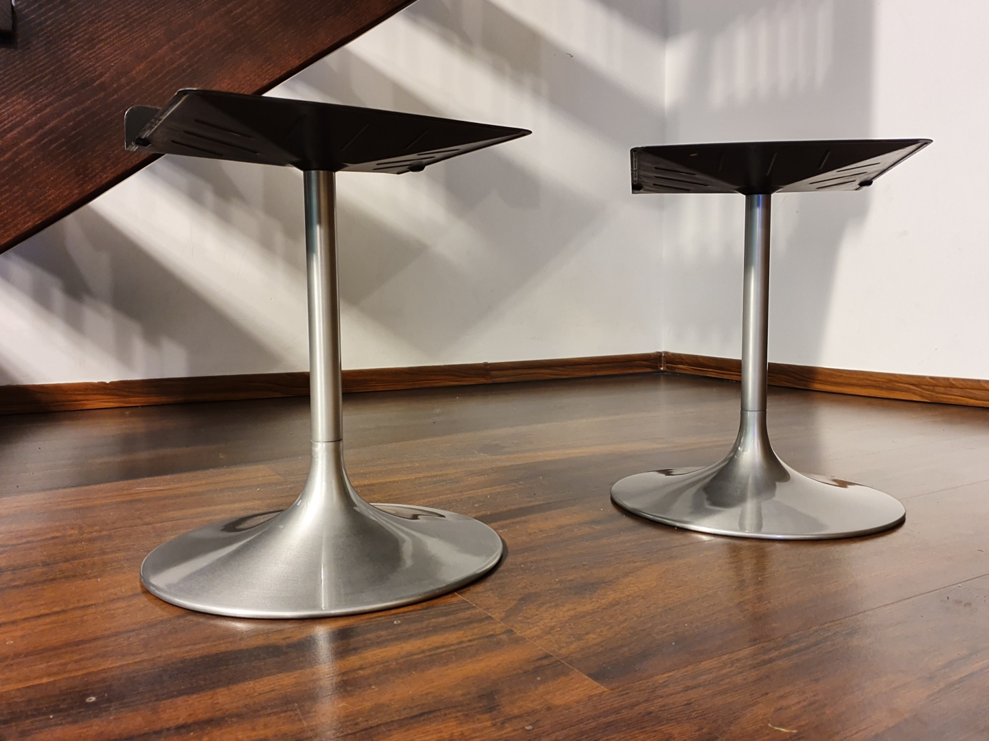

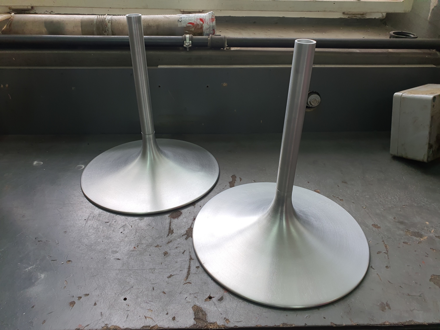

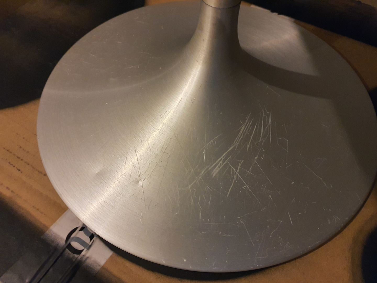

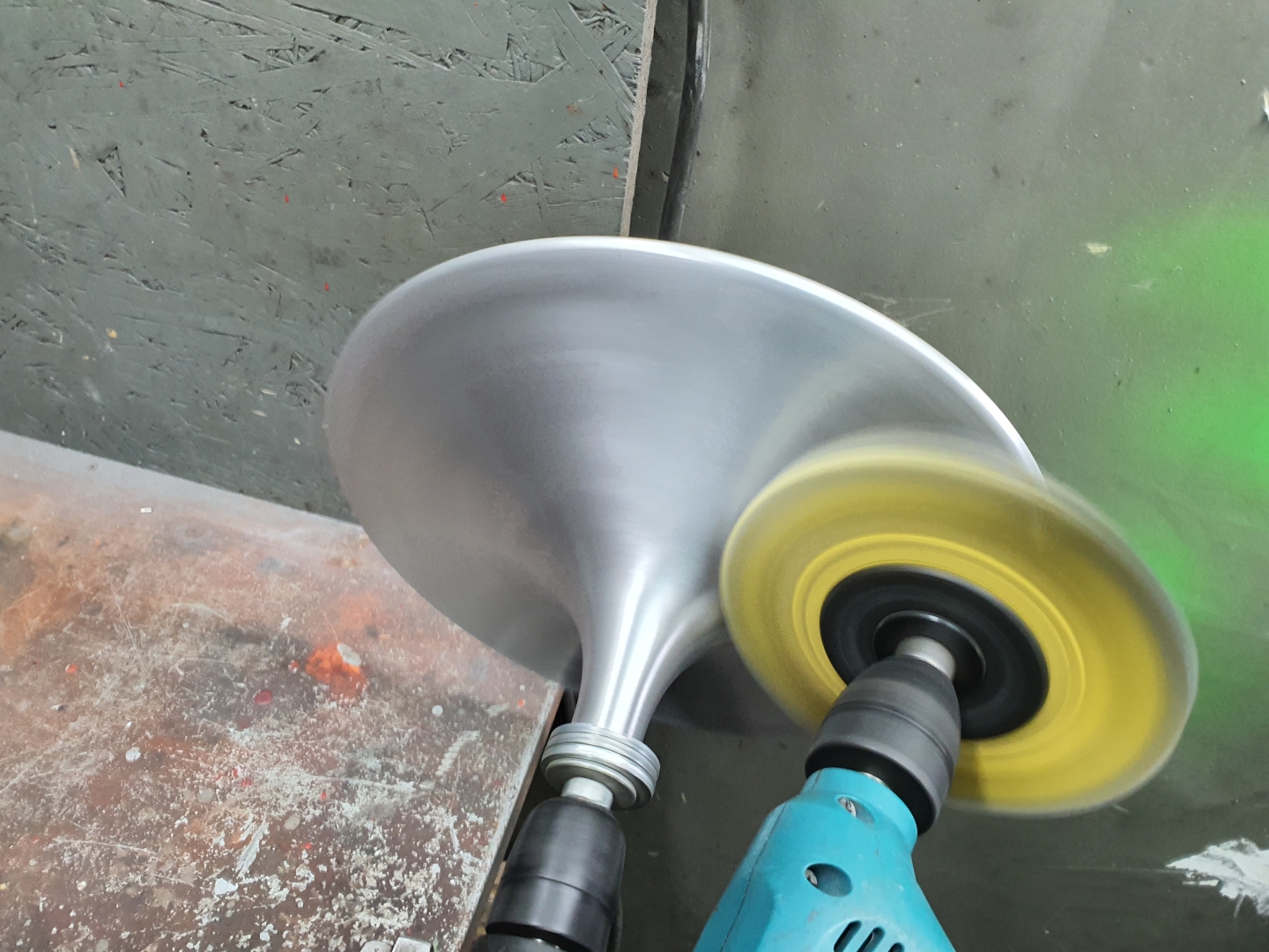

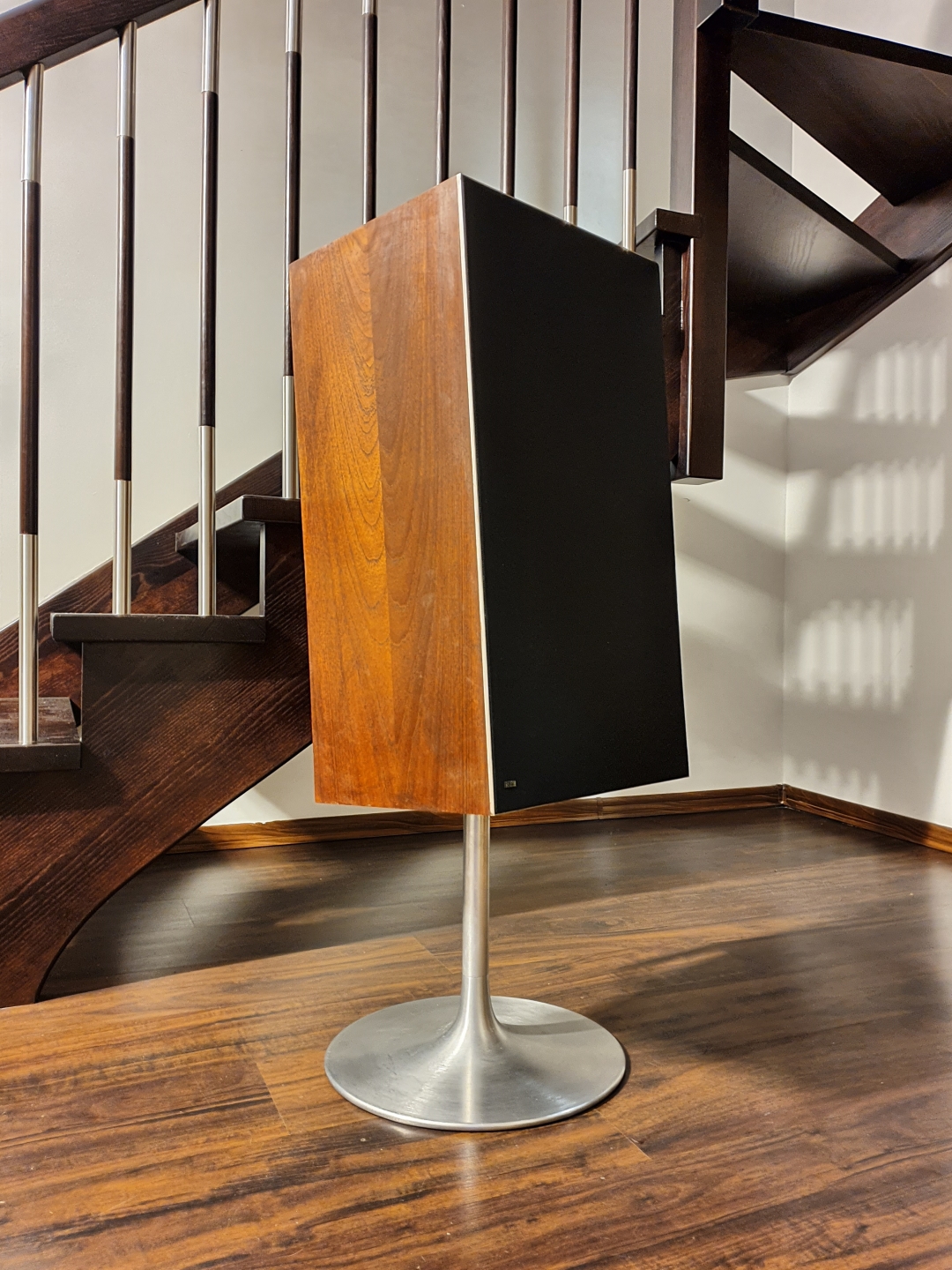

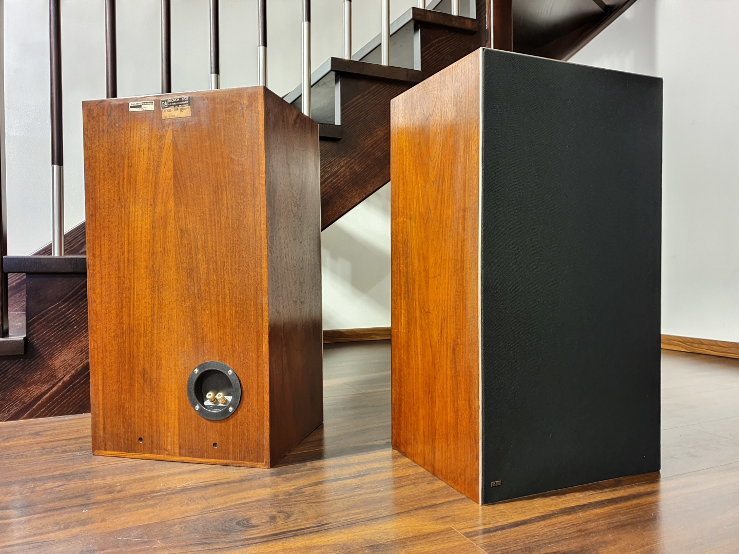

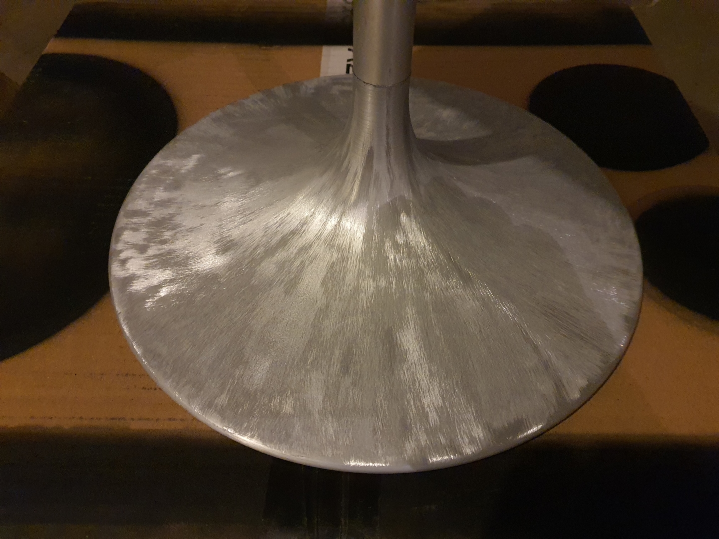

Nie dodałem na początku, że zakupu dokonałem przede wszystkim dla trąbek, które coraz trudniej spotkać. Zamierzam ich użyć do moich Beovox 5702 które oryginalnie posiadają otwory montażowe dokładnie pod ten model. Zacząłem więc dziś od standów.
Nie były w najlepszym stanie, rysy płytkie na lakierze, rysy głębokie do aluminium, wgniotki.
Wgniotki usunąłem młotkiem przez kawałek teflonu a potem zeszlifowałem cały lakier wraz z rysami.
Następnie całość wyszkiełkowałem aby uzyskać jednolitą powierzchnię
Potem kolejne zabiegi czyli szczotkowanie wszystkich elementów talerze na wiertarce, wsporniki na tokarce
aż do uzyskania zamierzonego efektu
Ostatni etap musiałem powierzyć komuś innemu ze względu na brak lakierni proszkowej, ale trzeba przyznać że kolega się spisał. Ogarnął szybko temat z wygrzaniem i lakierowaniem i w ciągu paru godzin były już gotowe. Efekt... przeszedł najśmielsze oczekiwania. Akryl bezbarwny idealnie dobrany do przygotowanego przeze mnie szczotkowanego aluminium sprawia wrażenie jakby stojak był w stanie płynnym nieznaną siła skupiony w kształt trumpetów. Wszedłem na halę i szczena mi opadła
w domu poskładałem wszystko do kupy i popadłem w samozadowolenie. Oto skończone stojaki
I moje 5702 w komplecie

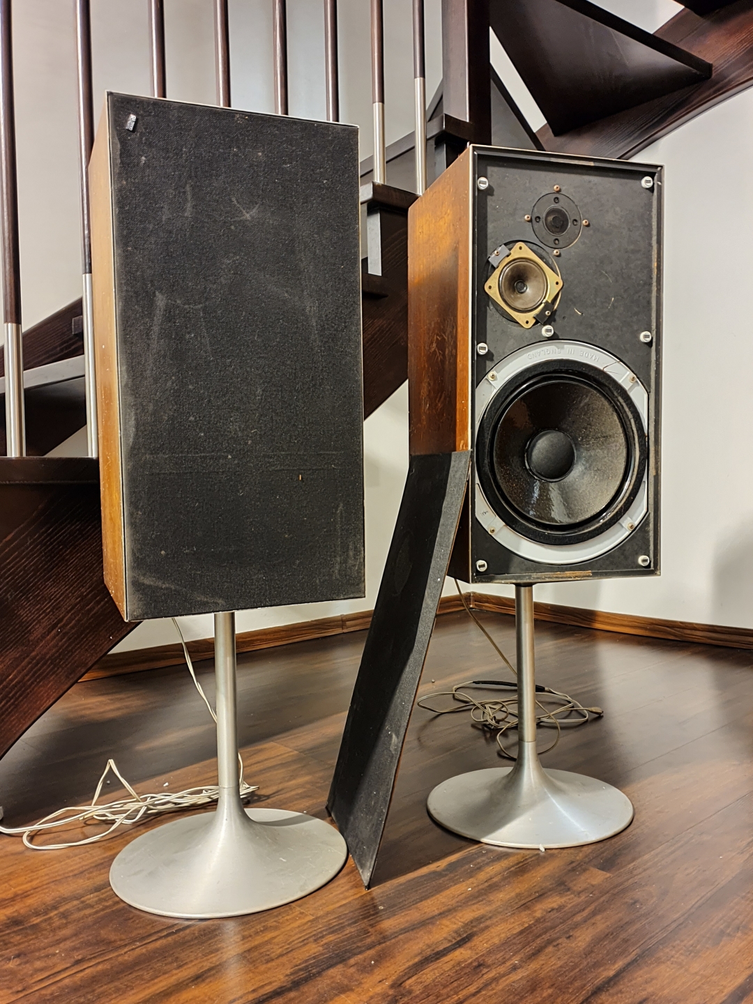

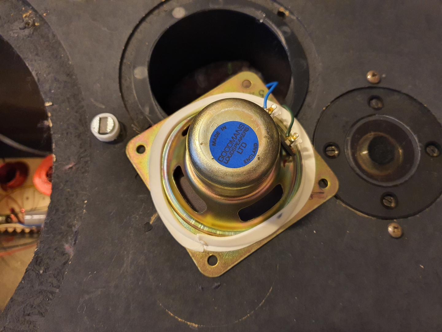

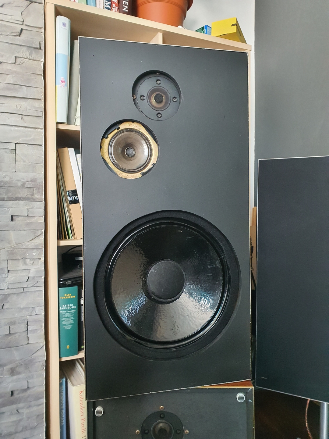

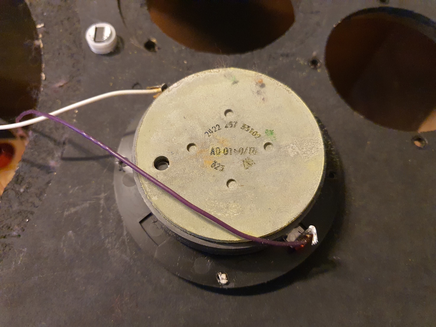

Wziąłem się w końcu za brytole.
Z tyłu zamiast kabelka z supełkiem od środka weszły terminale na banan z możliwością przykręcania gołych przewodów i widełek:
Do samego tyłu jeszcze wrócę bo czarna płyta nie jest atrakcyjna więc... ale to zaraz.

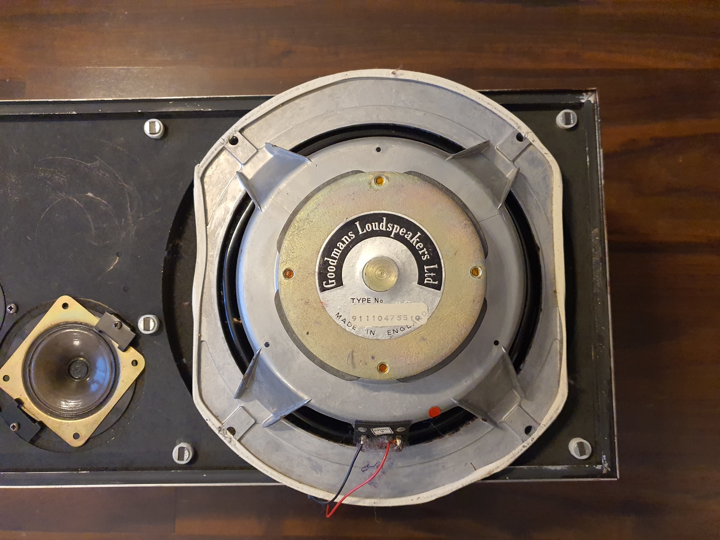

Przetworniki wróciły z przeglądu. Niby Bang a tutaj :
12" Goodmans
środek również
i góra starego Philips'a
Więc słuchowo nie ma się czego wstydzić.
Zwrotnice już z nowymi przewodami i elektrolitami Jantzena i wszystko można składać i posłuchać tego brzmienia... ale to zaraz, bo niech najpierw wyglądają.

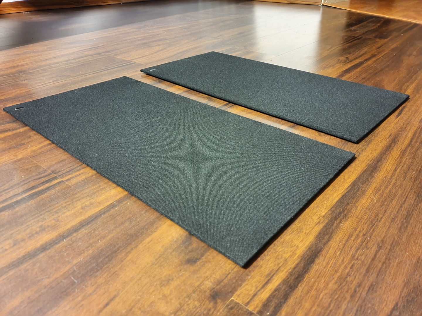

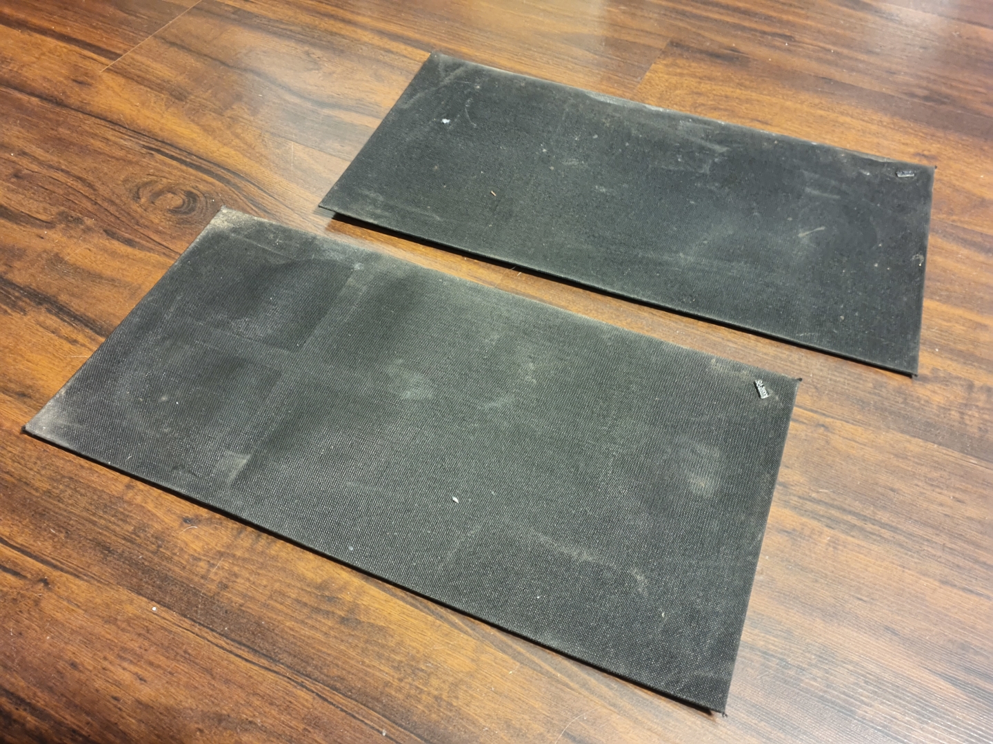

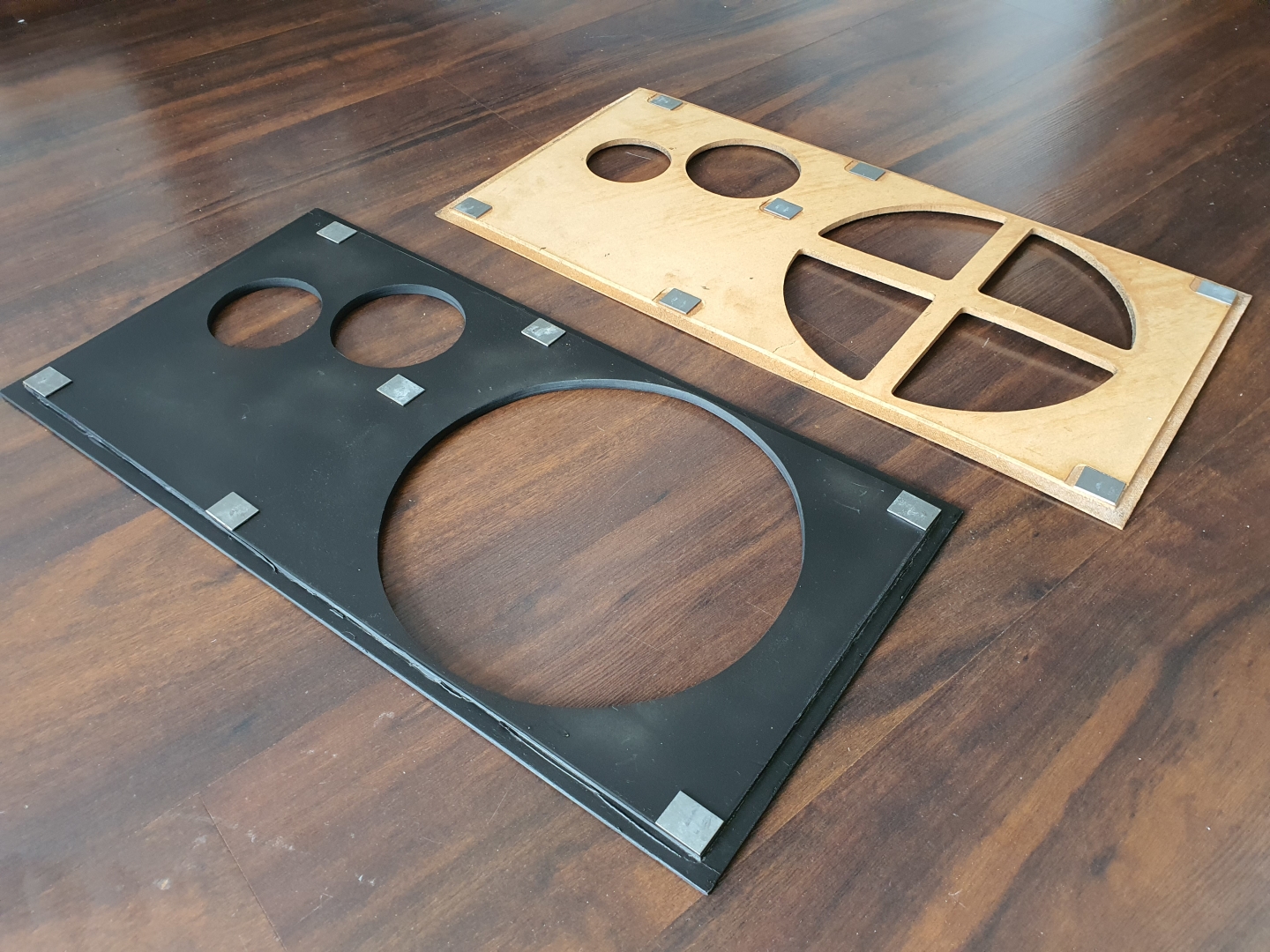

Co do wyglądu więc:

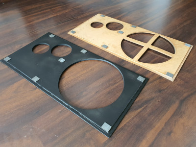

Stara dykta z maskownic była załamana, obita, materiał z plamami i przetarciami.
Zrobiłem więc od początku nową : tutaj obok starej
i standardowo z nowym materiałem:
I na głośnikach:
Jak widać fornir już po szlifie, niestety paru poprzedników przez ostatnie 50 lat malowało je różnymi kolorami, przez co sam fornir jest odporny na przyjęcie oleju i ma dużo przebarwień. Postanowiłem więc zrobić całkowicie fornir na nowo. Oprócz wszystkich boków również i tył gdzie teraz jest czarna sklejka pokryty będzie... naturalnym hebanem makkasar. Fornir już pocięty na kawałki czeka na klejenie.
Trzymajcie kciuki...
I na głośnikach:
