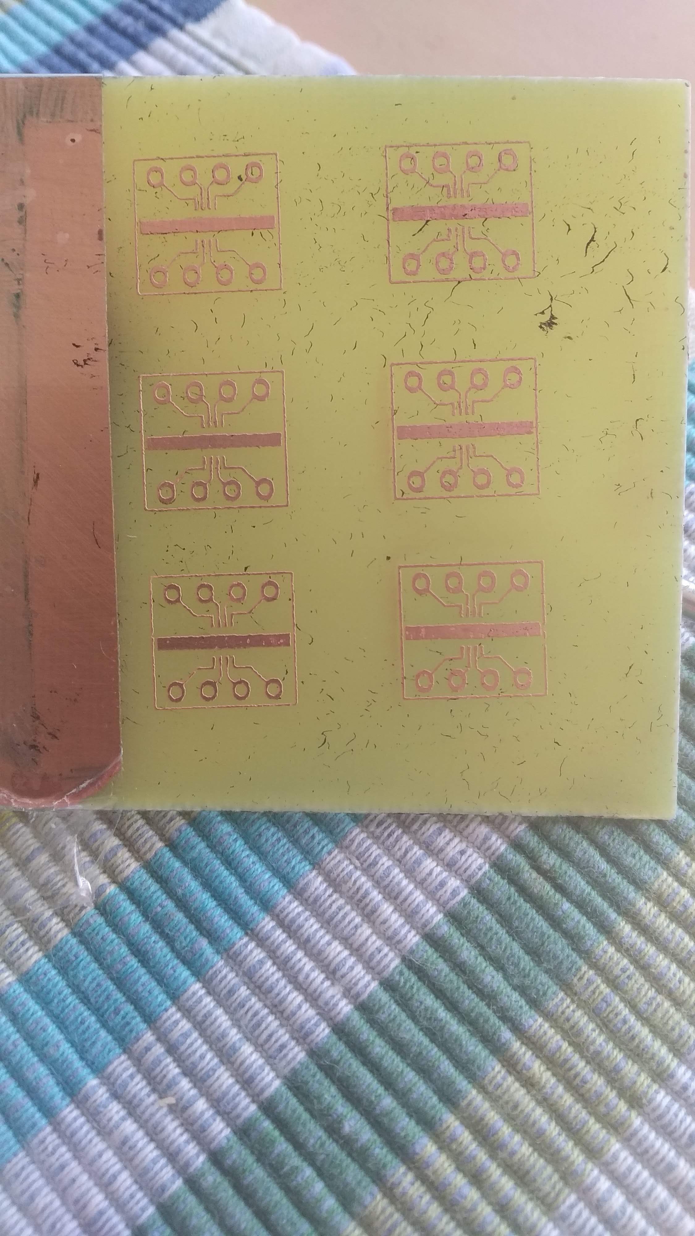

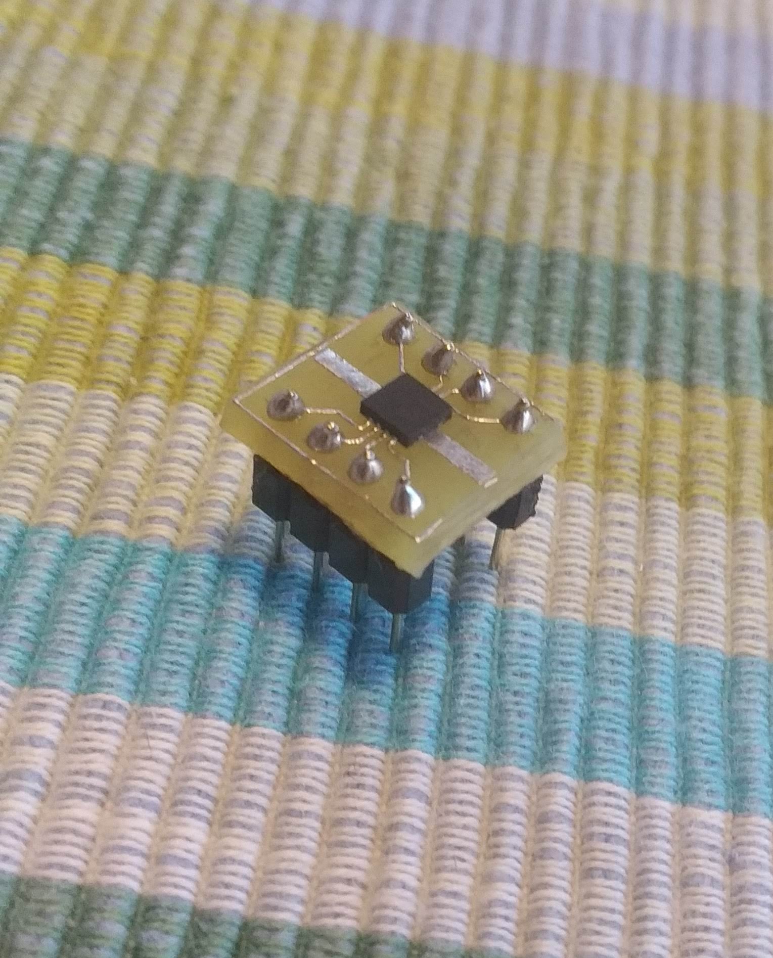

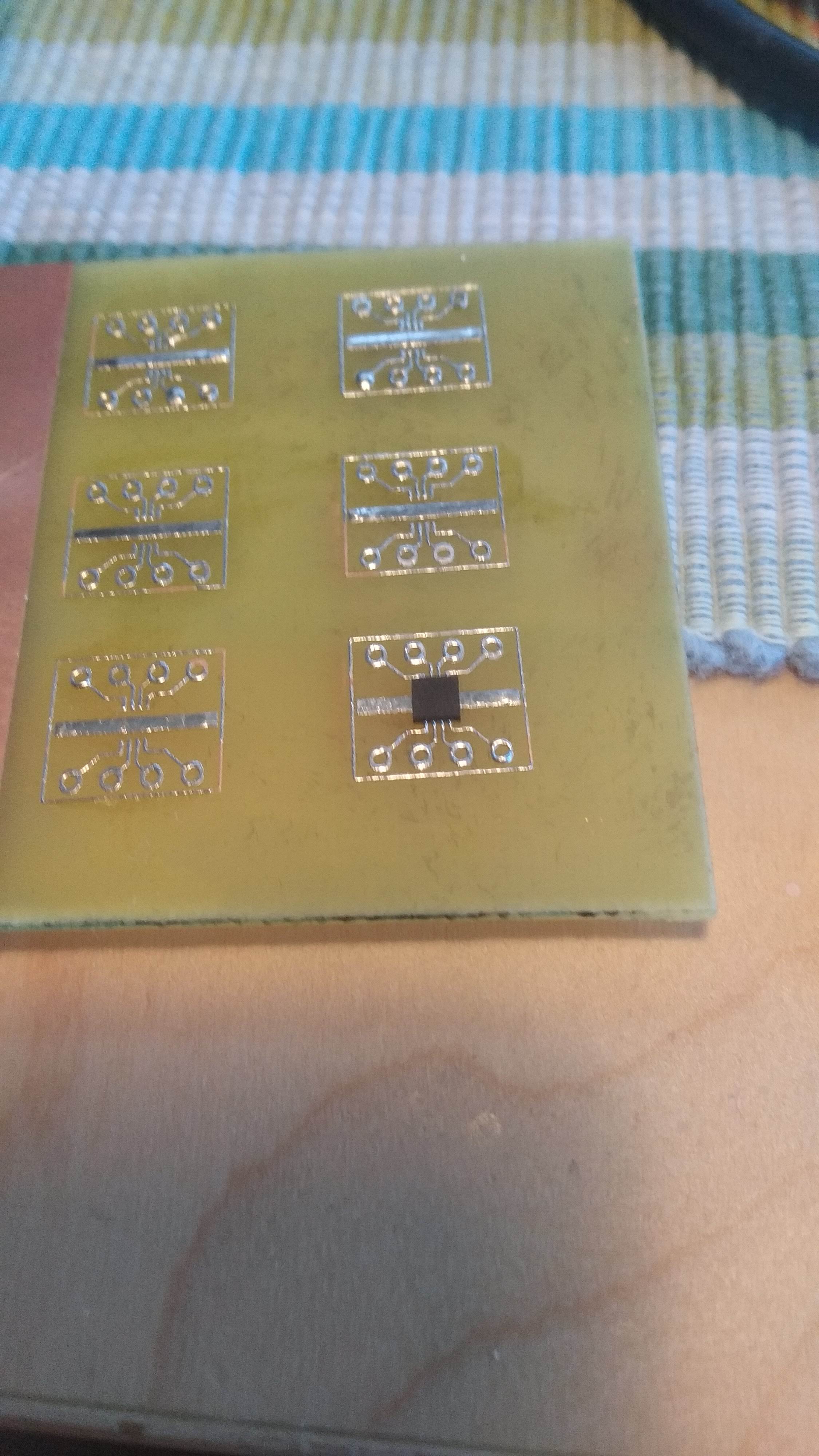

Mały come back do przedwzmacniaczy na opampach .
Kupiłem do nich u Mausera wzmacniacze operacyjne OPA: 1602, 1656 i 1612. No i wszystko wyglądało spoko aż do momentu, kiedy znalazła się chętna osoba na przedwzmacniacz na operacyjnych. O ile dwa pierwsze wlutowałem w przejściówki bez problemów o tyle jak wyjąłem z opakowania 1612 zdębiałem. Okazało się, że kupiłem wersję OPA1612AIDRGR, która jest w obudowie bez wyprowadzeń:
https://madpcb.com/glossary/son/
Poszukiwania przejściówki na takie coś skończyły się niepowodzeniem. Pozostało mi albo pogodzić się ze stratą niemałej kwoty albo coś wyrzeźbić samodzielnie. Zaprojektowałem więc płytkę, wytrawiłem: Pocynowałem ścieżki i z wykorzystaniem hot-aira wlutowałem układ: Wyciąłem i przylutowałem wyprowadzenia: Nie miałem w czym tego przetestować, bo ostatni PreamP na opampach pojechał już do nowego właściciela ale posłałem mu ten egzemplarz i wczoraj został przez niego sprawdzony. Działa, więc mogę ogłosić sukces

Dzięki. Na forum są na pewno osoby, które zrobiły by to tak samo dobrze, a może i lepiej, ale dla mnie to osobisty sukces. Lutowałem bez mikroskopu a ta kostka ma wymiary 3x3mm. Rozstaw padów 0,5mm a ich szerokość to 0,25mm
Samo przygotowanie płytki było wielkim wyzwaniem przy takich rozmiarach, dlatego od razu wytrawiłem 2x więcej. Udało się nie "przetrawić" ścieżek i uniknąć zwarć.

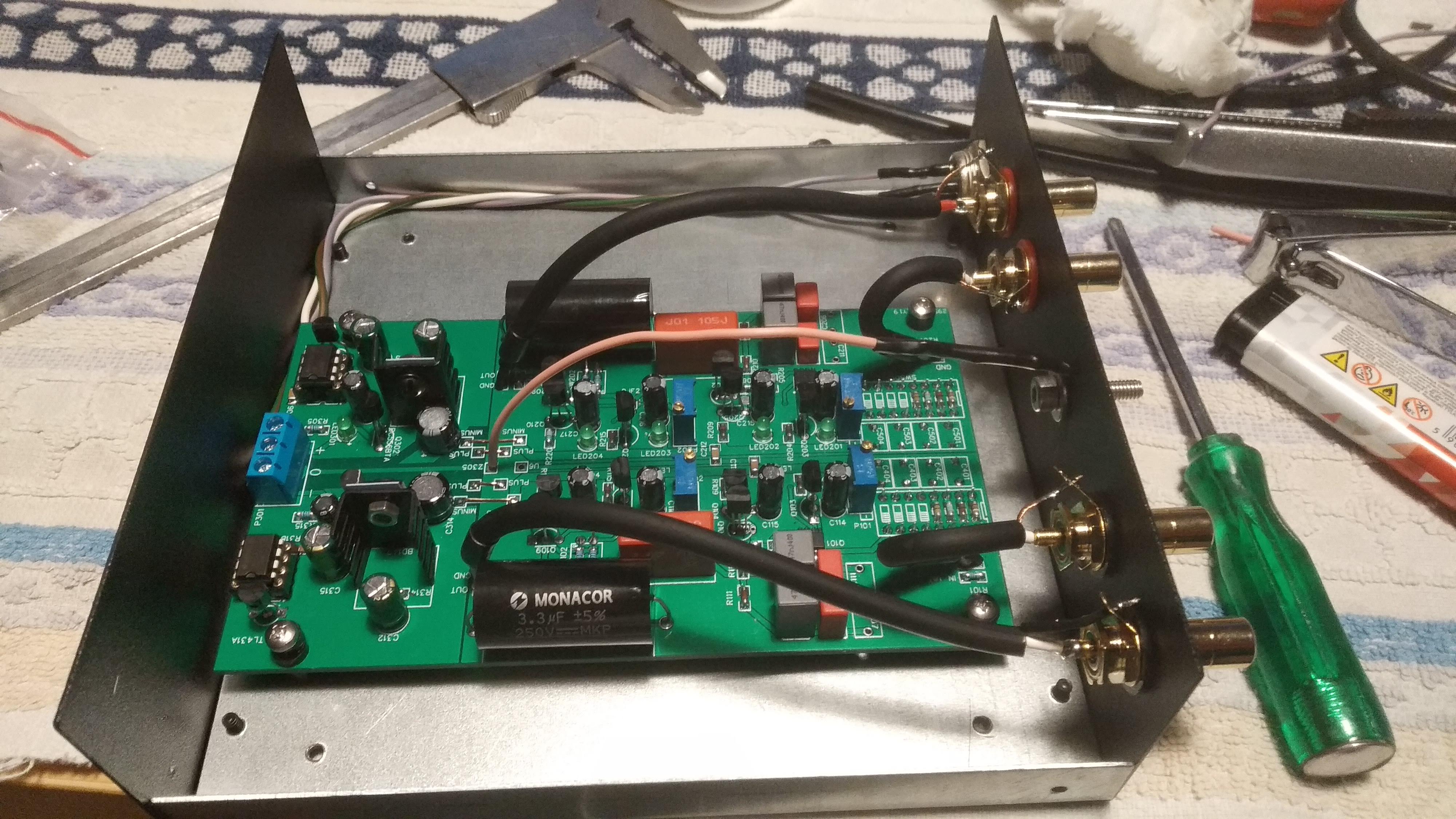

super wieści! A środek wygląda znajomo...

No bo to właściwie jest ten sam co Twój, czyli PreamP D v.2. Testy to miały być przez @Darkmana, który miał u siebie tylko pierwszą wersję. Niestety póki co Darek jest bardzo zajęty i nie ma na nie czasu. W związku z tym ten egzemplarz będzie do wzięcia. Jeżeli ktoś jest chętny to zapraszam na PW.
