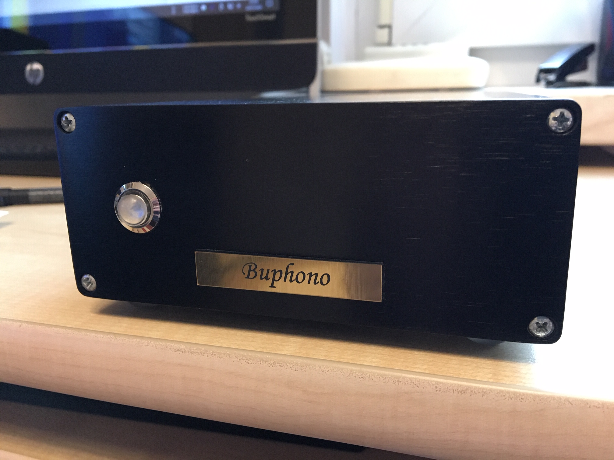

która wg Ciebie lepsza? Ta czy ta druga?

Wydaje sie, że ta, którą nalepiłem, bardziej czytelna. Natomiast ta druga wersja ma fajną czcionke lecz, jak wspomniałem, trochę mniej widać nazwę...

No ta druga czcionka mi sie akurat bardzo podoba
Dzieki za foto

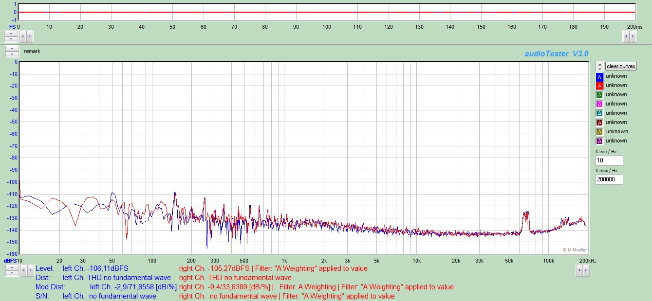

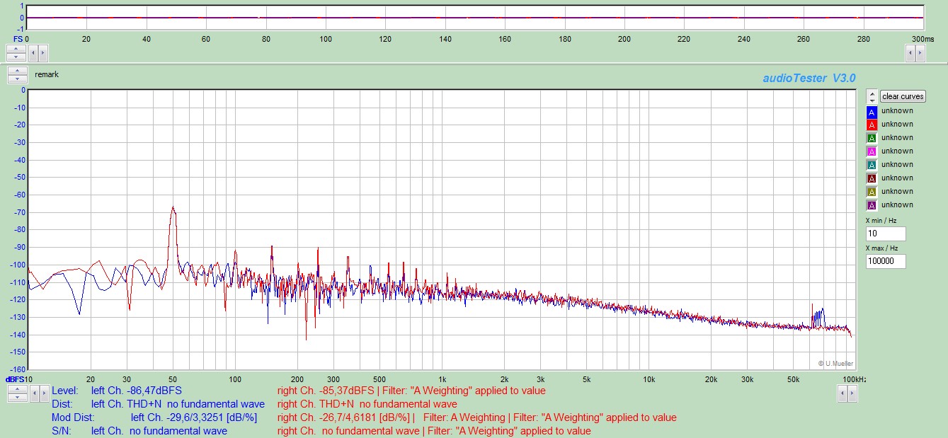

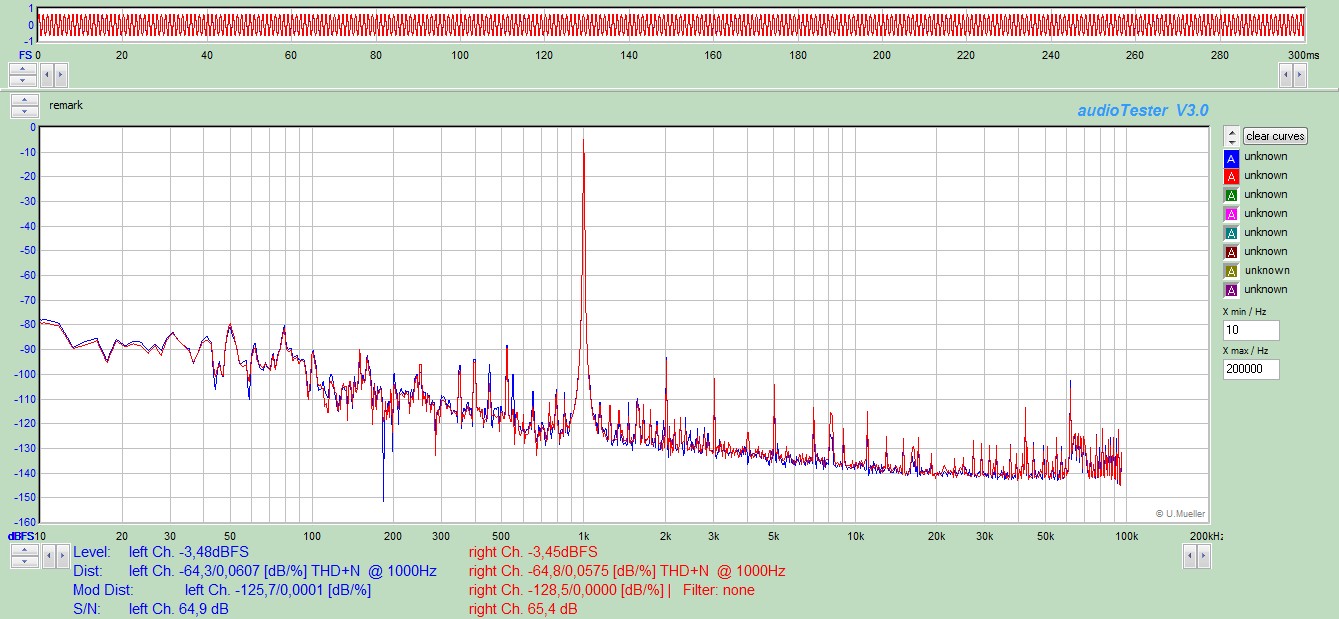

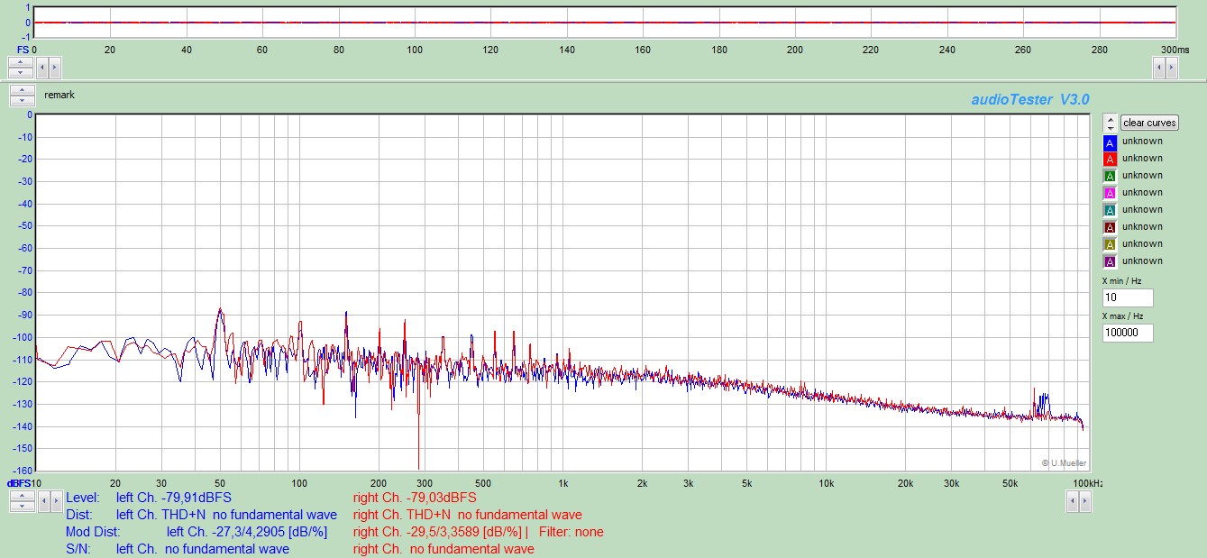

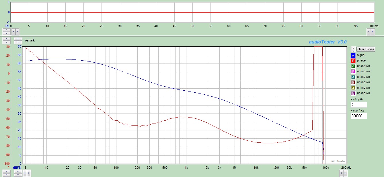

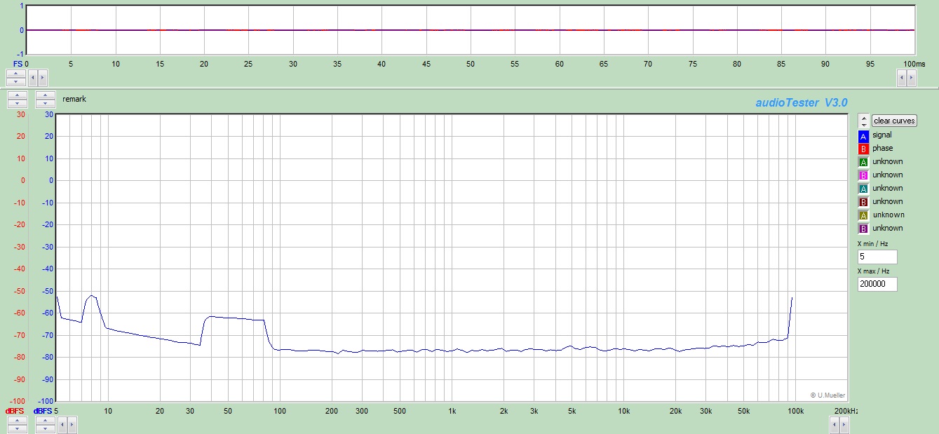

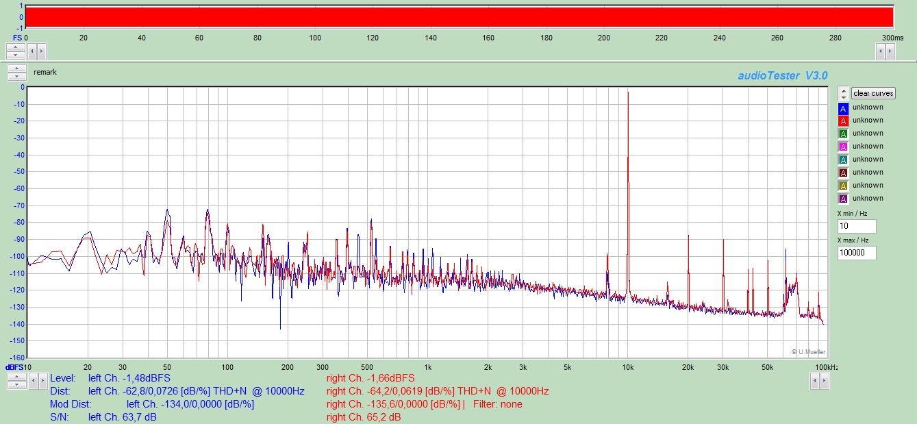

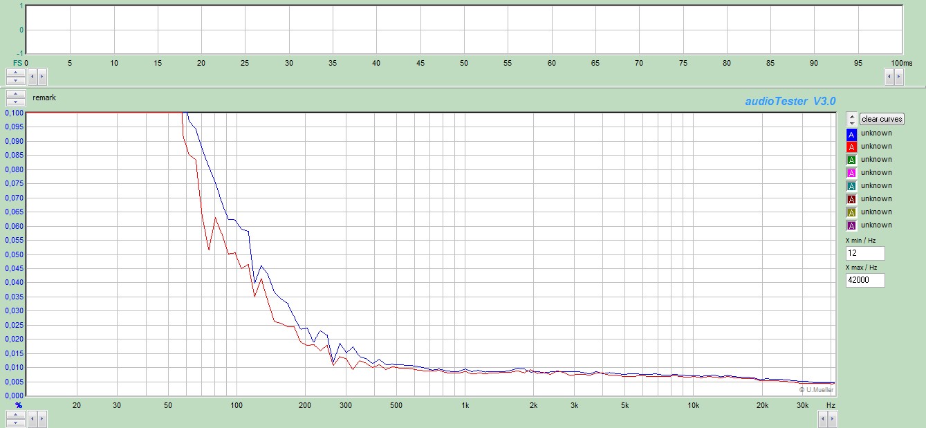

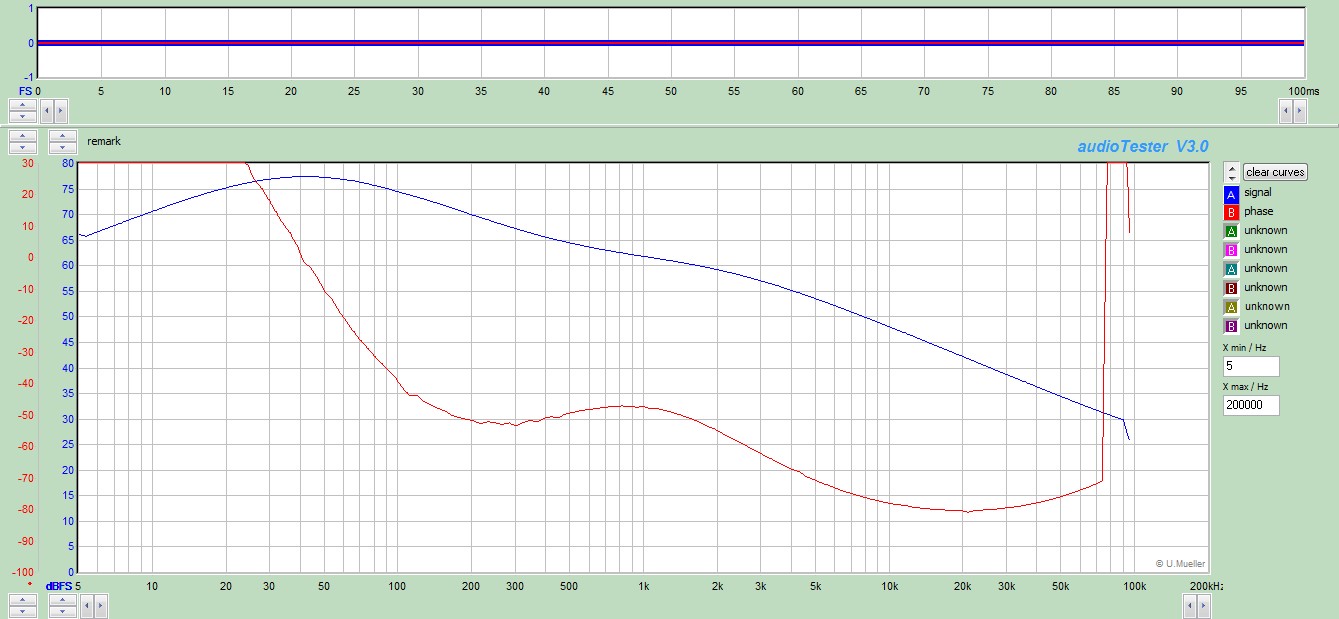

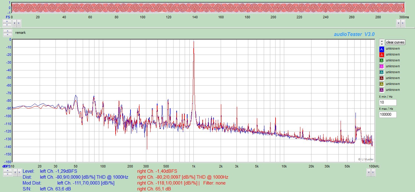

Wrzucam trochę aktualnych pomiarów i wykresów
Pomiary sekcji MM:
THD VS FREQ THD +N THD Szum całkowity i A ważone Pasmo i faza przesłuch między drugim kanałem
Pomiary sekcji MM:

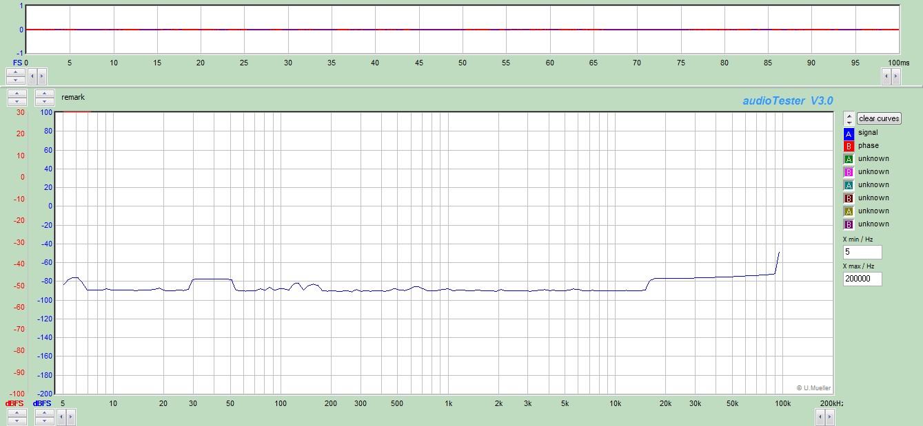

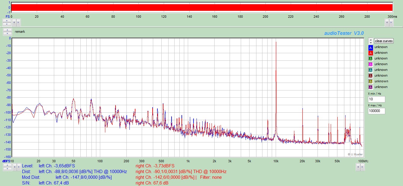

Pomiary sekcji MC:
THD vs FREQ THD + N THD szum całkowity i A ważone przesłuchy miedzykanałowe przesunięcie fazowe miedzy kanałami i róznica wzmocnień
