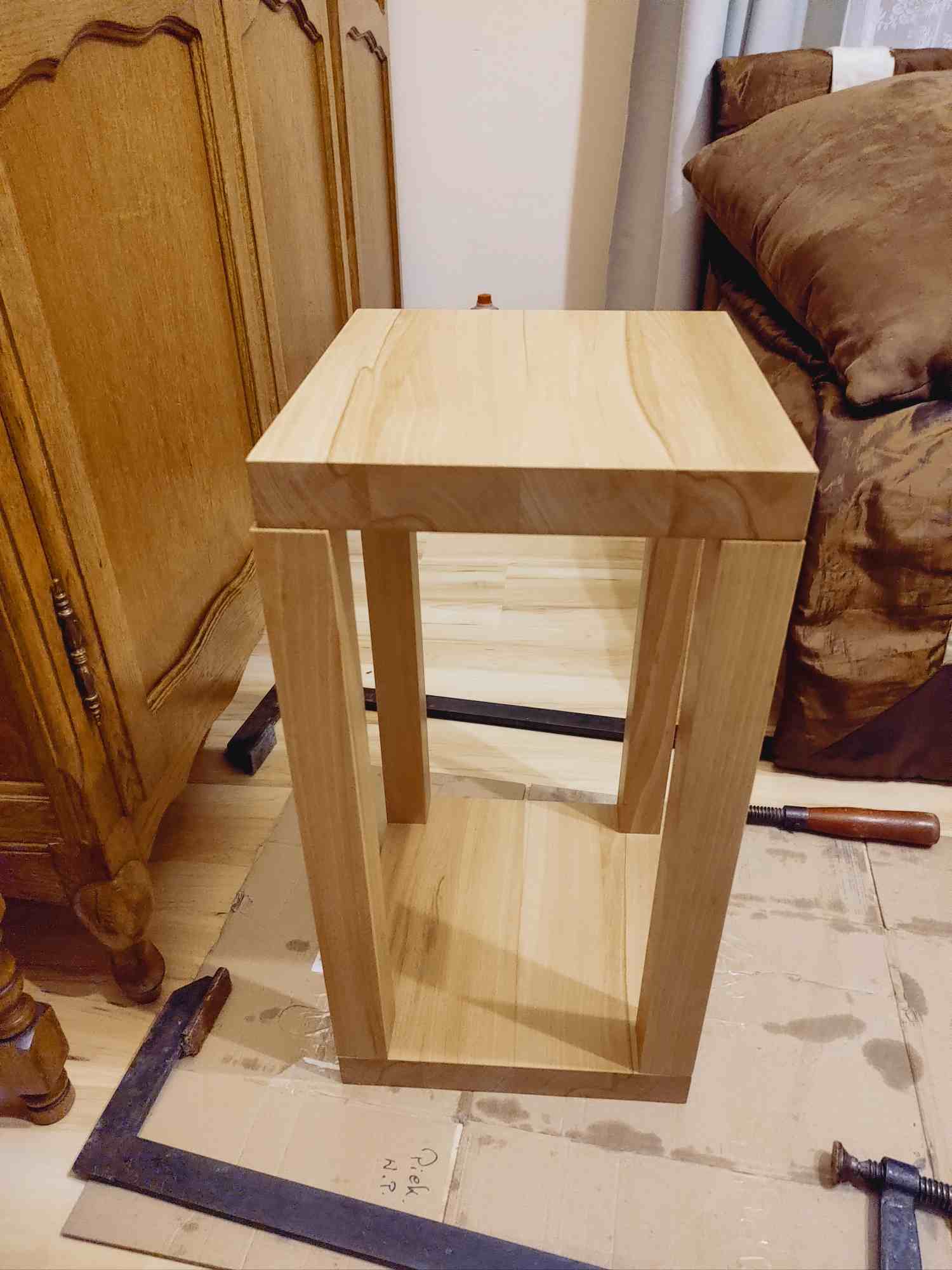

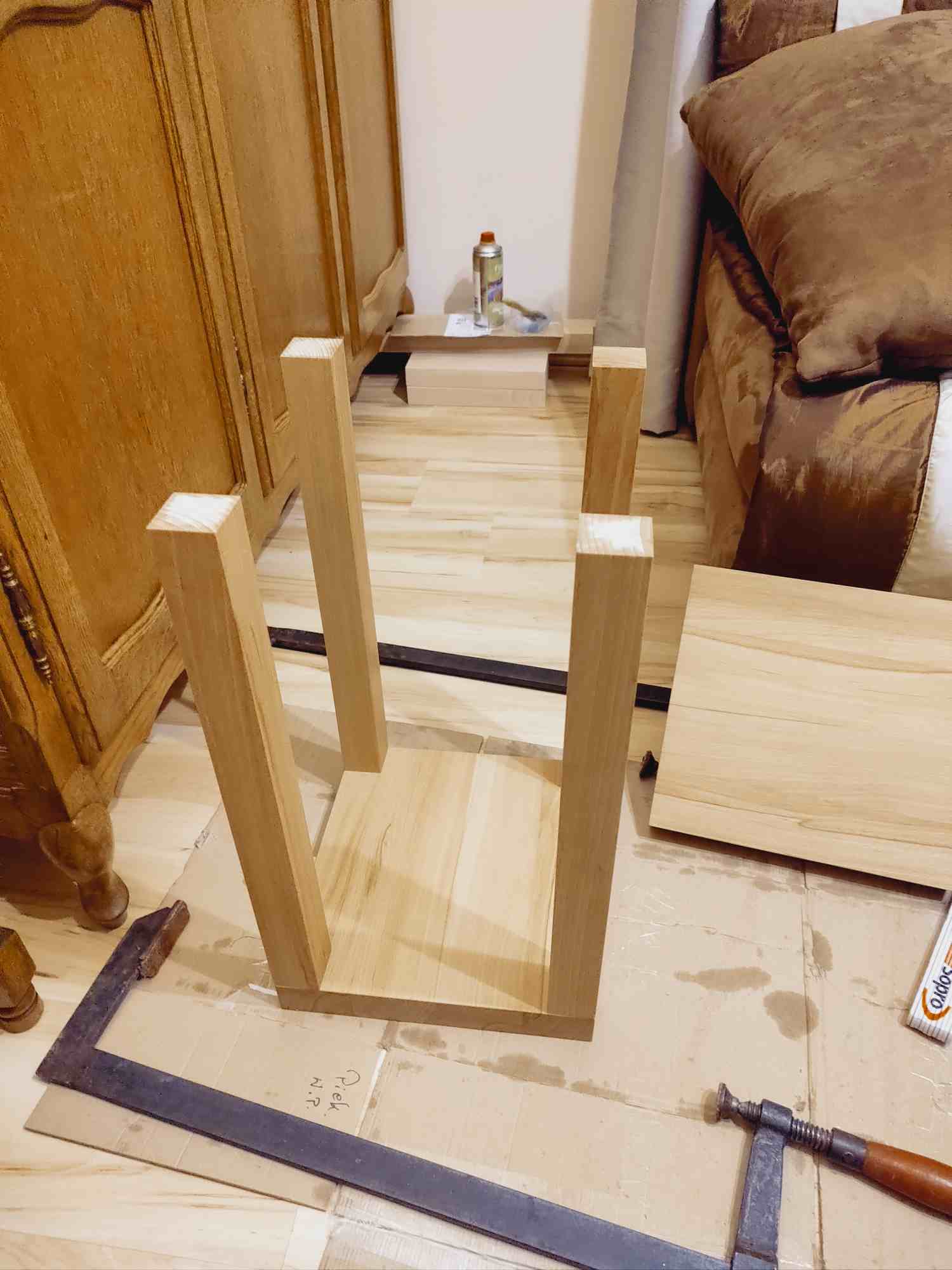

Raport z placu boju

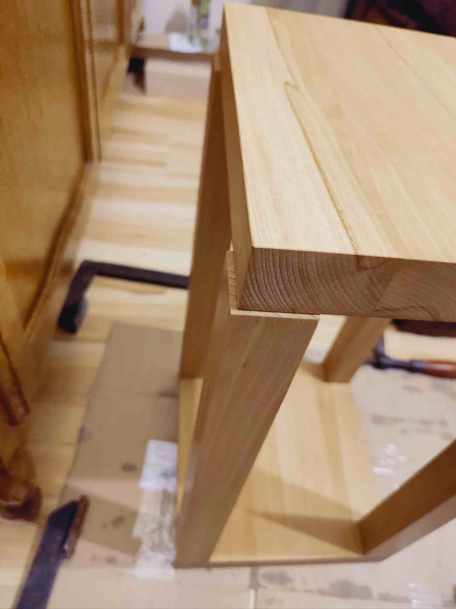

Tak to wygląda obecnie po sklejeniu. Niestety gorna podstawa ni ch...a nie trzyma kątow wiec nie bede jej kleił tylko skrecal bo inaczej sie nie da zeby bylo prosto na wszystkich 4 rogach. Czekam zatem na confirmaty a w miedzyczasie w weekend bede nawiercal i kleił drugi stand.

Rozlazły Ci się na zewnątrz przy ściskaniu?
Może da się naciągnąć wkrętami te kilka mm żeby licowało z podstawą. Próbowałbym.

No tak. Bede probował wkretami. Jeszcze nie mam pomysłu jak zeby bylo dobrze

Ale przecież można tak było od razu. Radziliśmy. Z drugiej strony jak się człowiek sparzy to już potem łatwiej

Mawis, jest odkrywcą-kombinatorem
Ale tak jak pisze Darek...
Mawis, przykręć wkrętami co masz już sklejone, bo jak zaczniesz naciągać to może puścić połączenie klejowe.
A potem po kolei przykręć każdą nogę, korzystając z obu ścisków do naciągnięcia. I ta sztuczka nie uda się z 4-ma nogami na raz. Te parę mm spokojnie naciągniesz.
Albo...
Zerwij wszystkie połączenia, wyszlifuj i skręć tak jak pisaliśmy. I tu uwaga... każde szlifowanie powoduję, że te graniaczki są coraz słabszymi prostopadłoscianami, a kąty spier...ją
No i wszystko spasujesz sobie na sucho...
Drewno daje sporo swobody... w ostateczności zawsze można je puścić z dymem

Można tak, trzeba tylko dokładnie wymiarować. A można ściskami (jeśli masz więcej) łapać na łączeniu noga/blat żeby zlicować i nawiercać od razu podstawę i nogę.
Stałą powierzchnię ścisku masz szeroką, a pod śrubę klapkę jakąś, klocek, listewkę żeby zwiększyć powierzchnię przylegania.
Tak ja bym chyba próbował, w praniu bym sprawdził czy to ma sens.
Niech koledzy bardziej oblatani w stolarce doradzą.
Już mrcnoos podobnie zasugerował

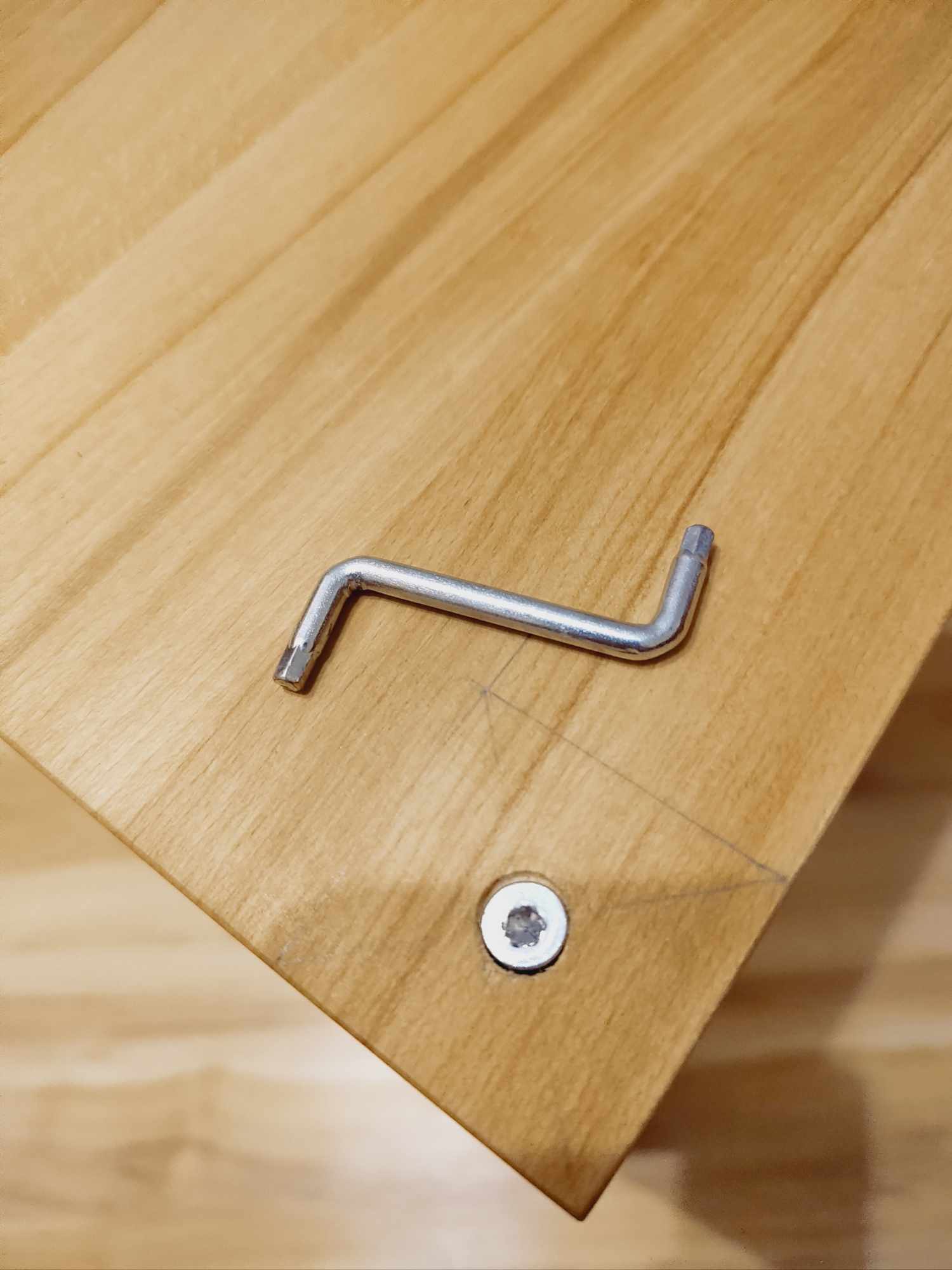

Na dzis mam dosc, ale przynajmniej rozpoznalem w boju jak dalej postepowac. Problemem jest tez miekki material tych konfirmatow, wyrabiaja sie od razu. Jak za pierwszym razem wkretarka nie pojdzie to uj.... Wiec wkrecam do pierwszego oporu a dalej takim fiflakiem co na drugim zdjeciu. Chyba tez za plytkie otwory zrobilem wiertlem 5. Poprawilem 6 dlugą i poszlo lepiej. Z godzinę bawilem sie tym pierwszym wkretem. Ale jutro pojdzie juz szybciej, yeah!

Aj.... Mavis...Tyle za materiał dałeś, a potem żal wiertła za dychę do konfirmatów kupić. Byś się tyle nie szarpał.
