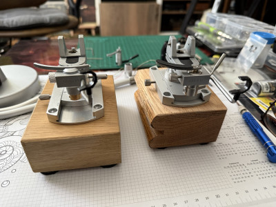

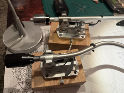

Rozpoczynam akcję "Bokrand II" mam pewne przemyślenia po wersji pierwszej ale jej nie przerabiam tylko robię nowe ramię.

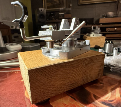

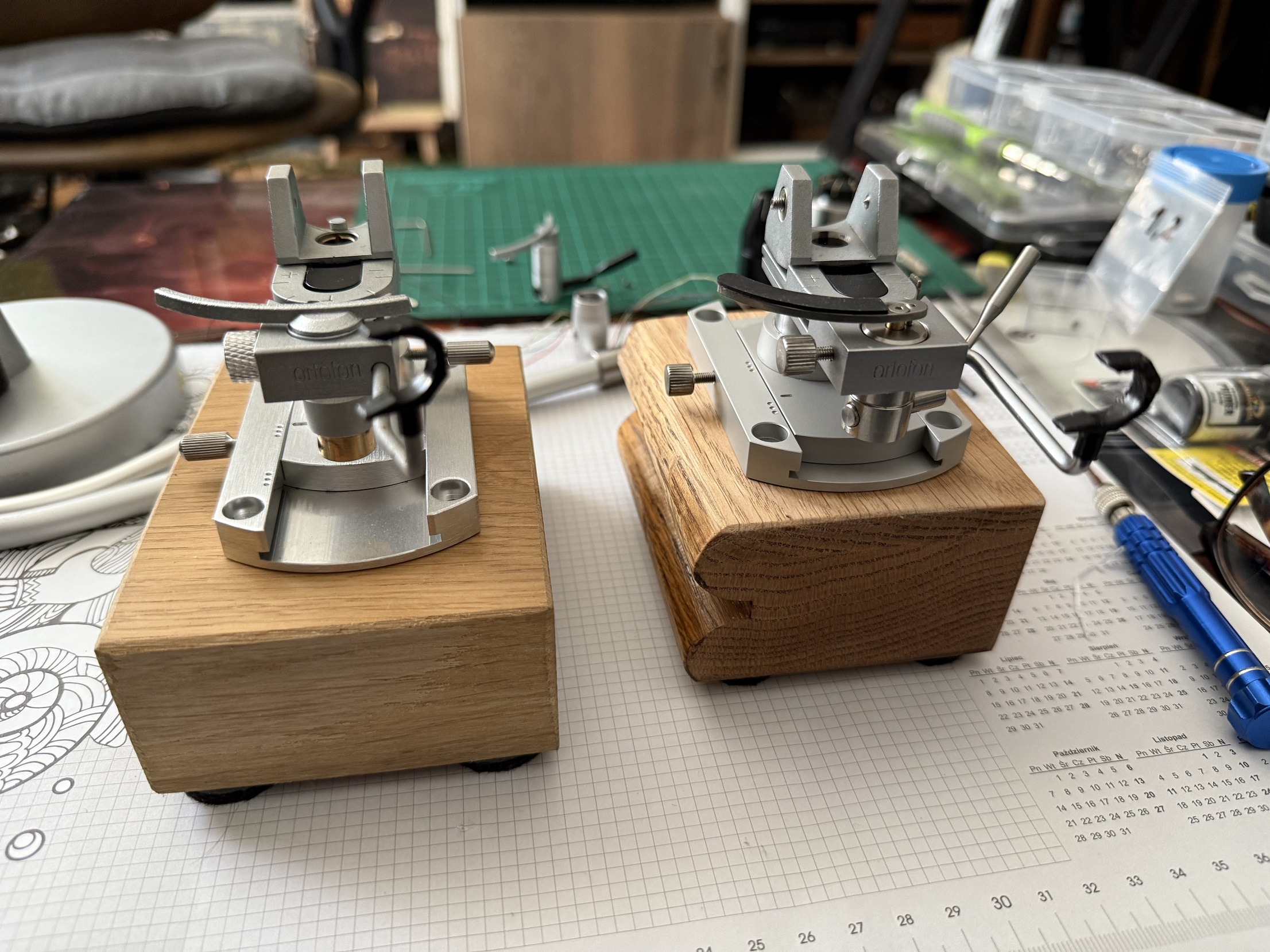

Post autor: Peliks »

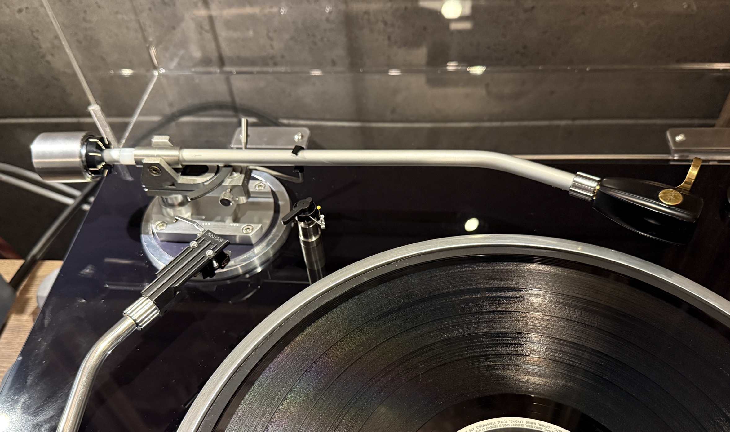

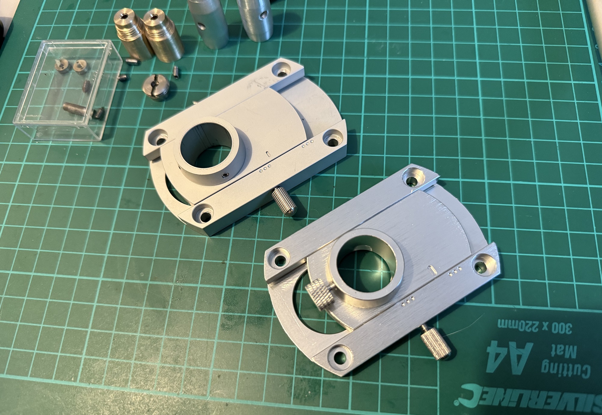

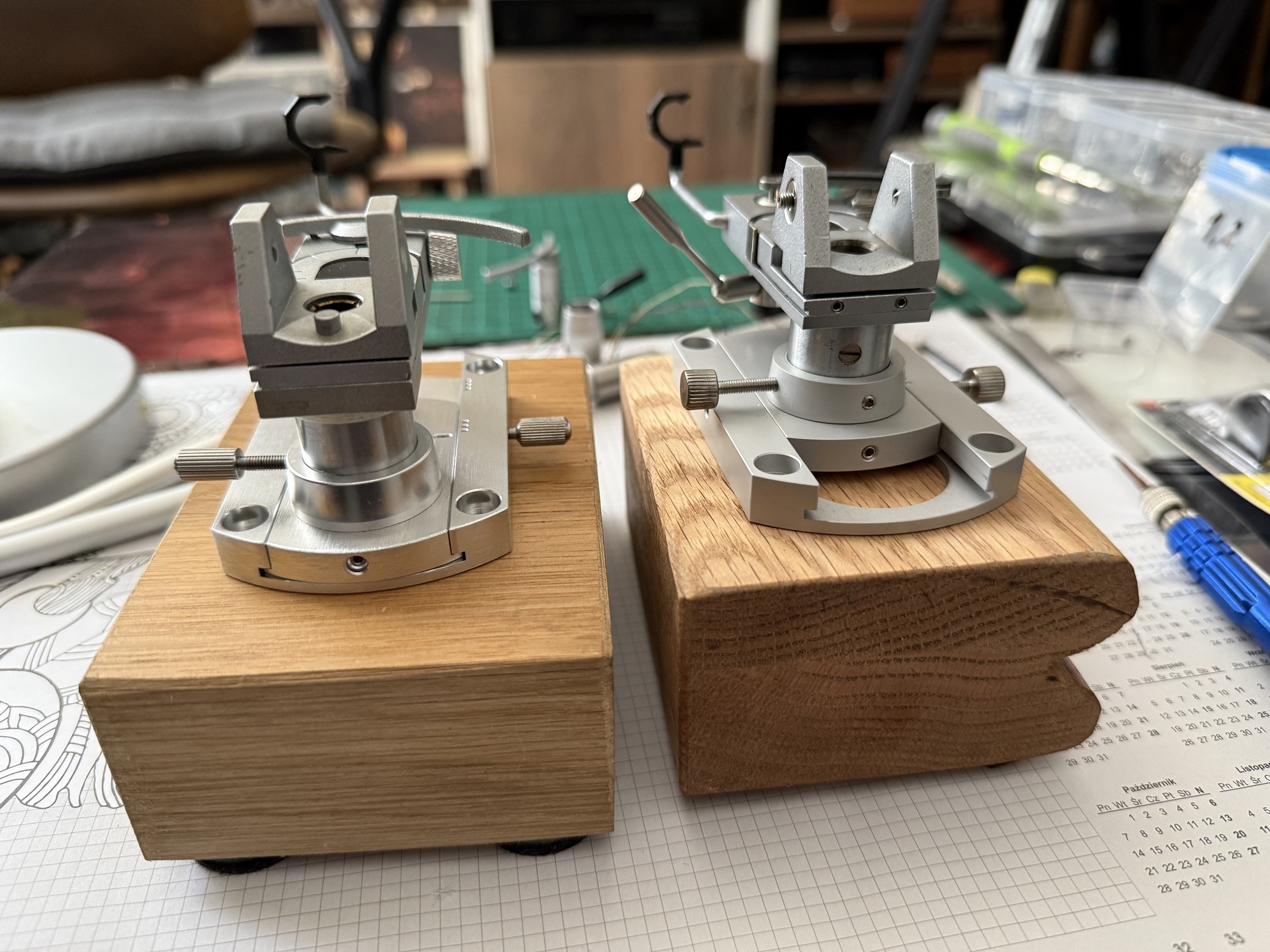

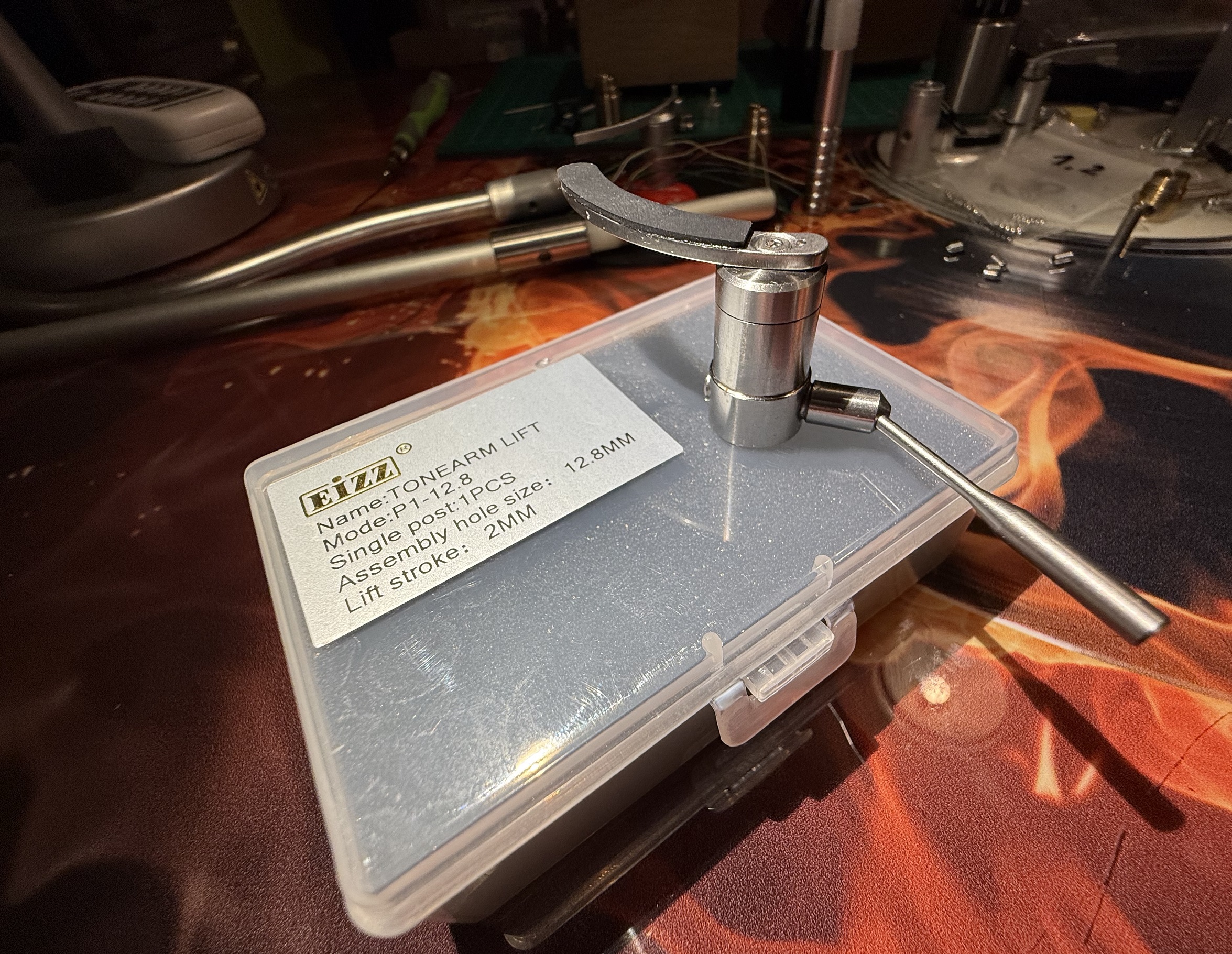

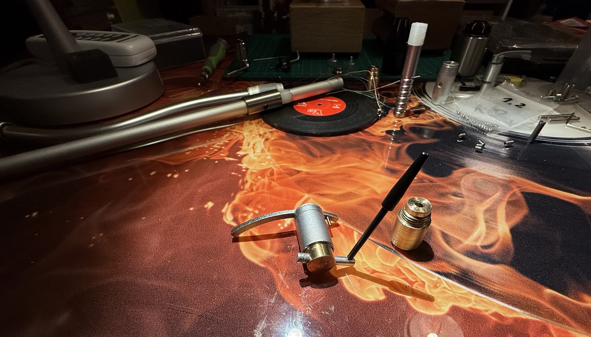

Ja tu powoli robię doktorat z AS 212 :D Już wiem że były trzy wersje tego ramienia. Ja mam (prawdopodobnie) mk I i mk III. Wind było co najmniej cztery rodzaje (mam dwie różne). Próbowałem to znaczy przerobiłem oryginalną windę (z ramienia mk III) ale sposób jej działania mnie nie zadowala :D Przez co zakupiłem na Ali windę Eizz i muszę przyznać że jestem zachwycony jakością wykonania i samym jej działaniem. Koszt to minimalnie ponad 200 pln. Kupiłem taką o średnicy 12,8 mm pasującą do wersji mk I (po lekkim powiększeniu otworu). Teraz czekam na windę o średnicy 14 mm czyli wymiar otworu w mk III... to be continued....
Z lewej mk III
Z lewej mk III
Przerobiona winda z mk III

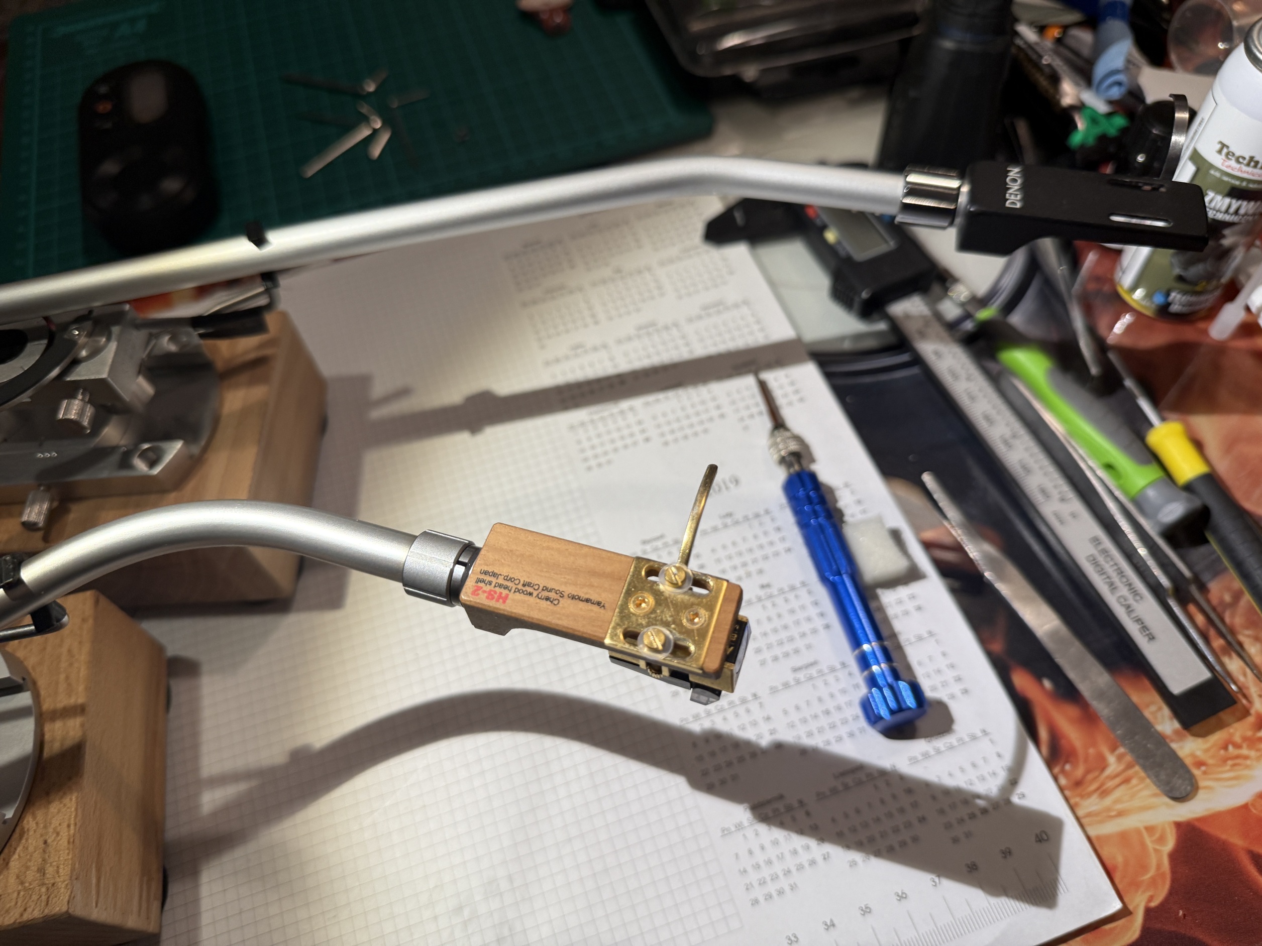

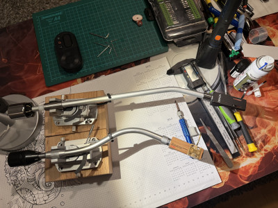

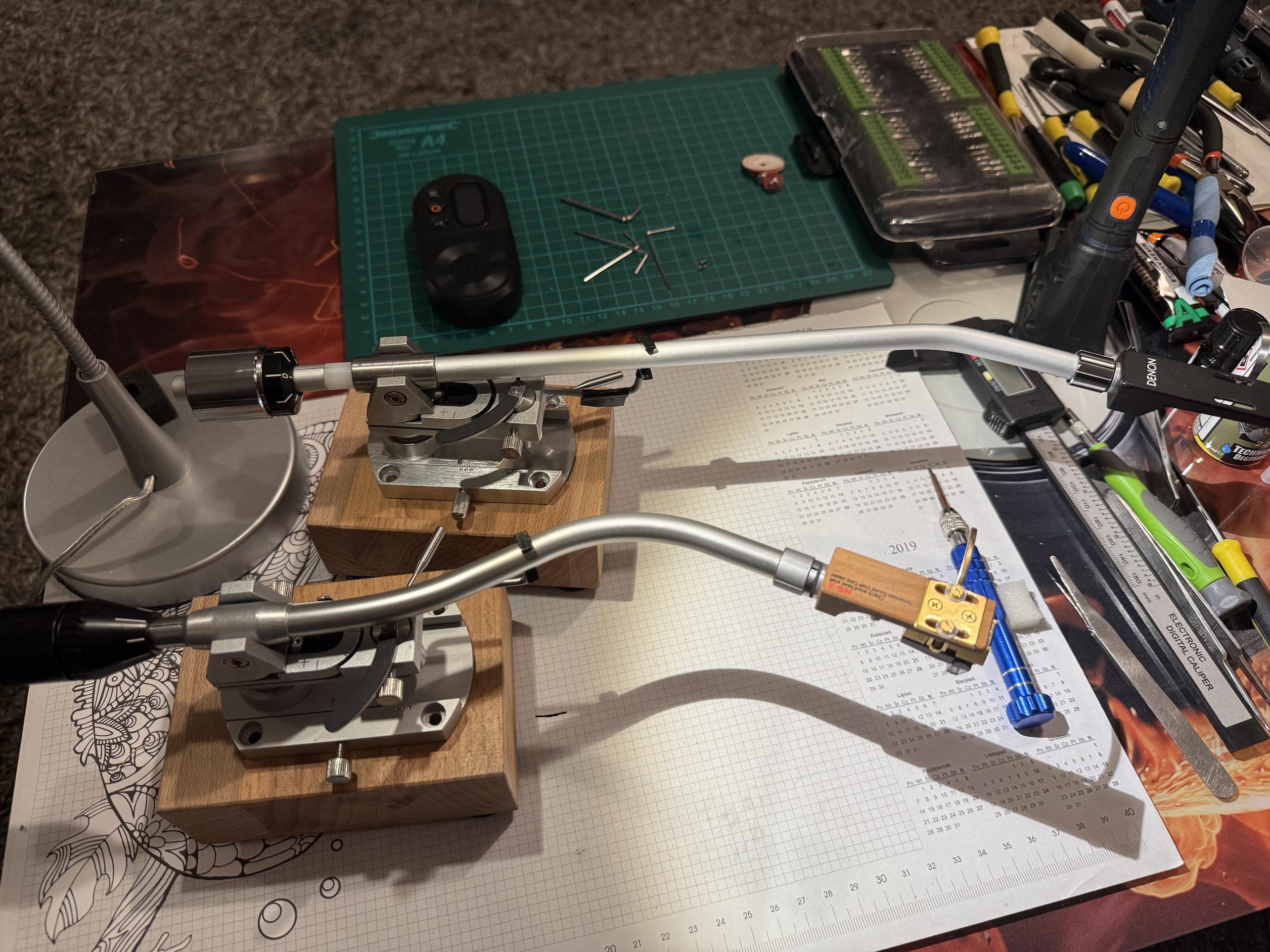

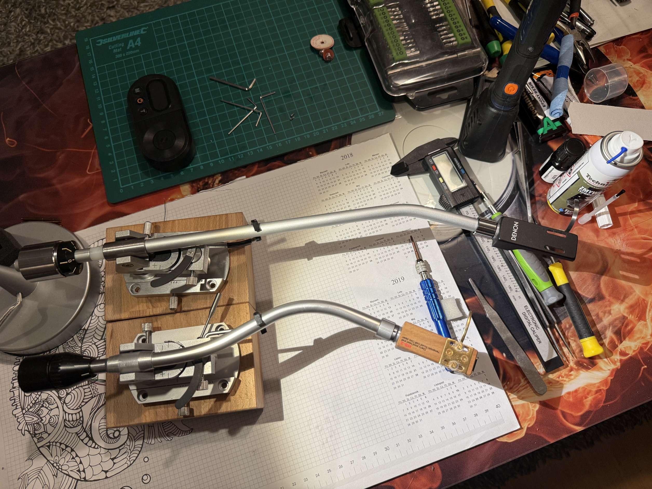

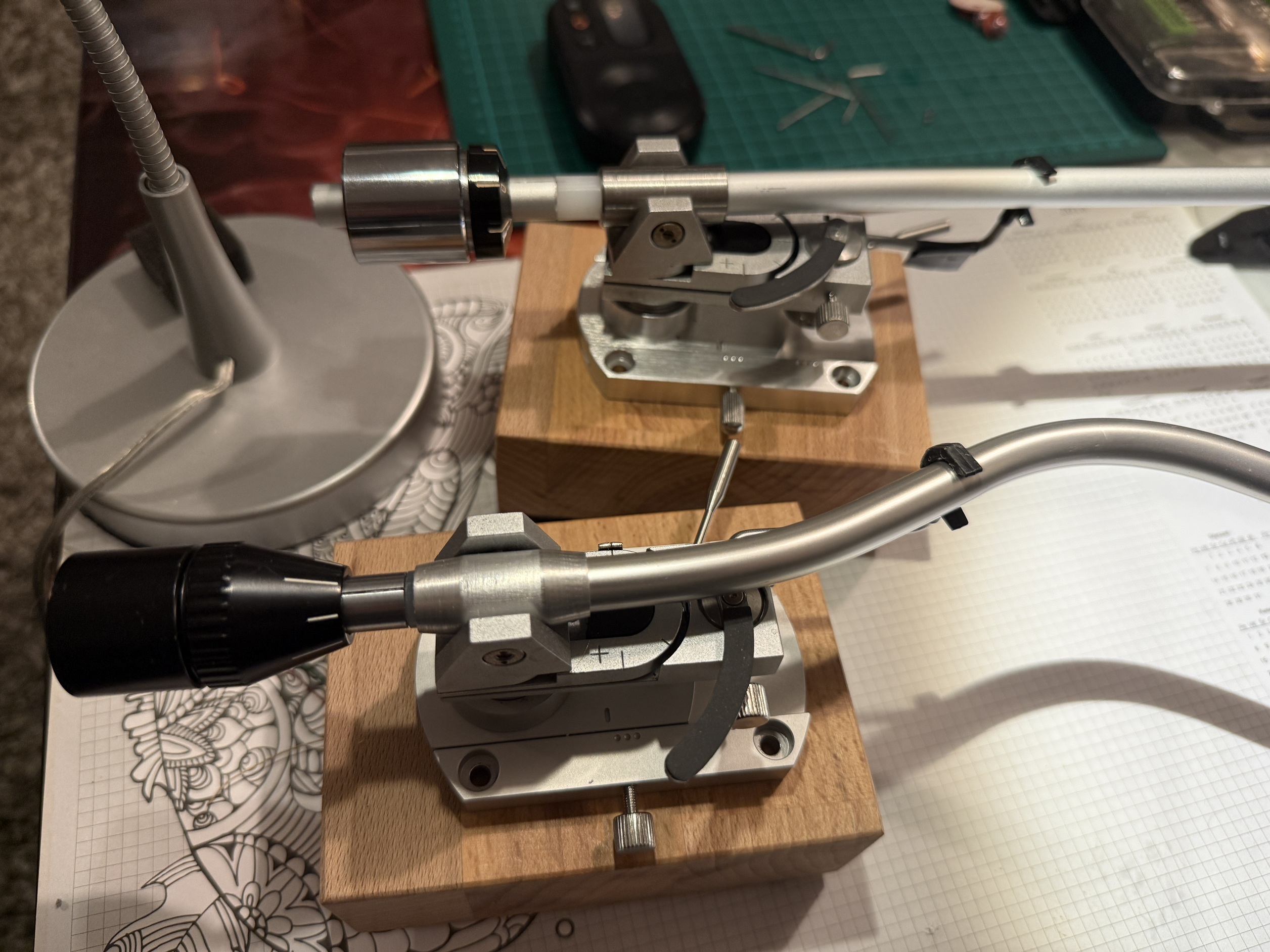

Po kolejnych przemyśleniach stwierdziłem że nie potrzebne mi dwa prawie identyczne ramiona i dodatkowo szkoda mi było oryginalnej krótkiej rurki i przeciwwagi Ortofona które były w bdb stanie. Czyli wersję mkI przerobiłem na mkII a "nowe" ramię odświeżyłem i zostawiłem oryginalne 9 cali.
A co do chińskich wind jakich użyłem w tych ramionach to "odkryłem" że są stosowane w gramofonie Edmund "nowej" Unitry oraz w gramofonach J. Sikora :D

Witaj. Super.

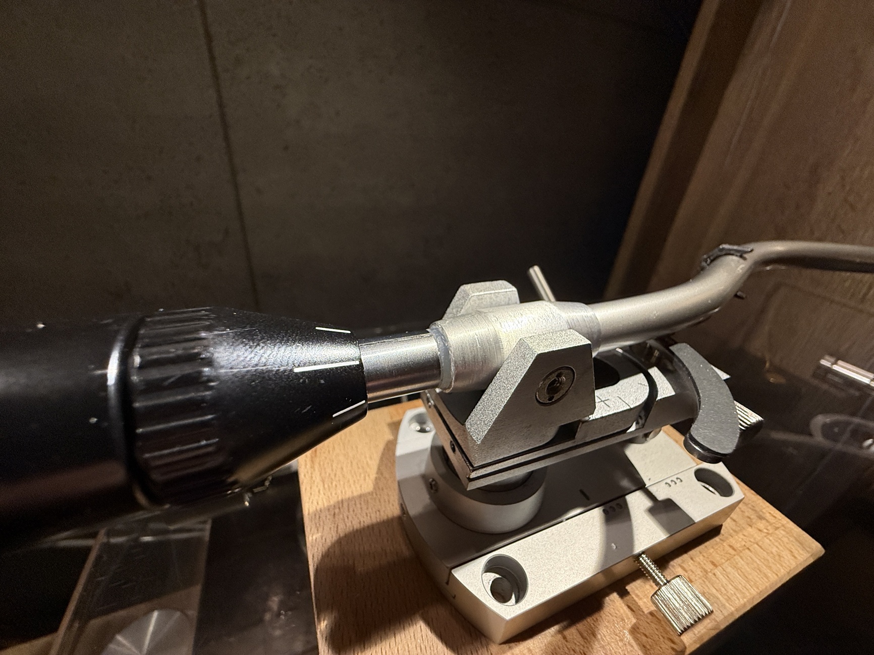

Teraz kiedy masz "przesówny stolik" to możesz używać oryginalnego headshella np z s500.

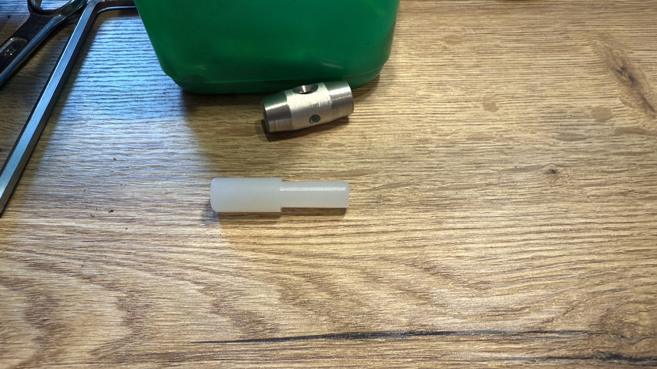

Sam dotaczales obudowę łożyska (chodzi o orginalny czarny "gówno plastik" który często pęka? Co, czego tym razem użyłeś jako "antyrezonatora"?
Peliks
Posty: 2886
Lokalizacja: Wejherowo
Re: Ramię 12 cali.
#72
gyro4841 pisze: ↑
22 lis 2025, 21:09

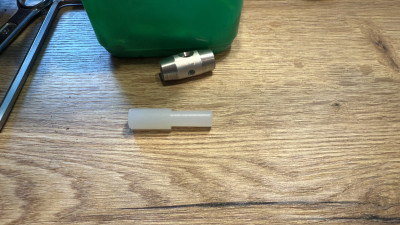

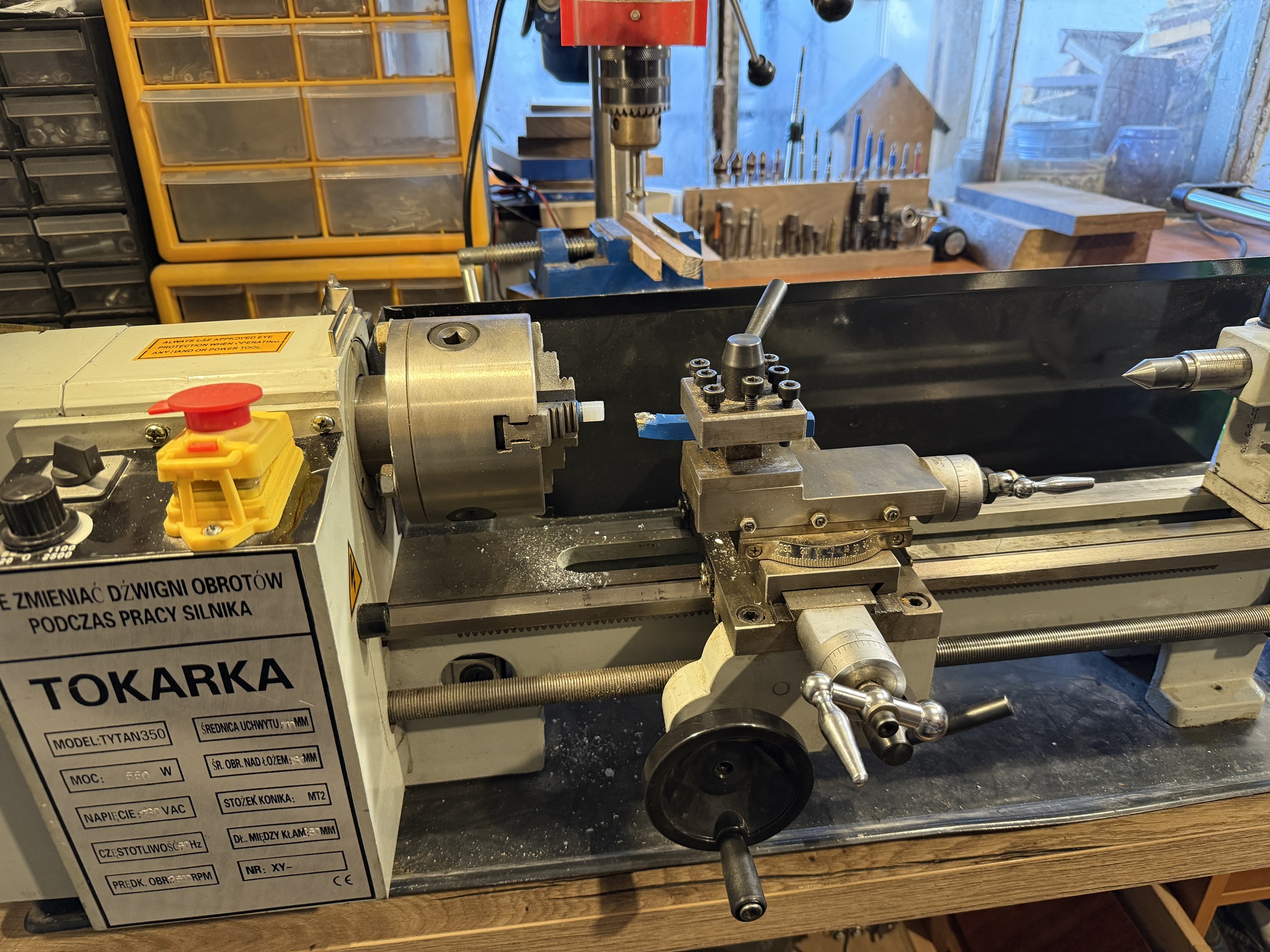

Tak, pierwszy raz całkowicie moja robota bo w końcu kupiłem tokarkę :D
A jako tłumik nadal teflon choć mniej go widać.

Z tokarką zadałeś szyku :) Zazdroszczę!
Czy teflon nie jest za twardy na tłumik? Badałeś inne materiały i jakieś pomiary wykonywałeś w tym kierunku, którymi warto się podzielić?
