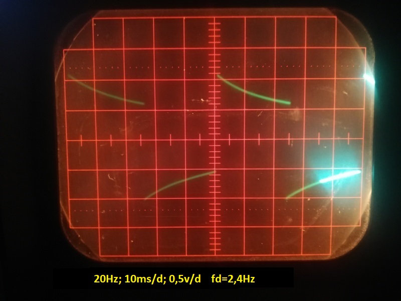

pomiar pasma metodą impulsu:
jak mam na stole to mogę coś pokręcić - w jednym kanale zamiast 16k dałem 20k w USZ - taki efekt, ta zamota na początku impulsu jakby mniejsza i moc +1W? jak to się ma do reszty parametrów? zwiększyć jeszcze ten rezystor? powinien być metalizowany o niskich szumach?

To wzbudzenie regulujesz kondensatorem. Zwieksz pojemnosc do 150 albo 220p.
Ja bym nic nie robił. Jak oscylacje od razu gasną to nie ma problemu.

Pewnie że nie ma problemu i tak tego nie słychać ale można się pobawić :dance:

mam jak na schemacie - C8 100pf styroflex, a czemu miałbym nie mieć z czego to wynika?
w wersji v2 tego wzmaka w USZ jest 12k i 39pf - w trybie UL

Zadaj sobie pytanie po co jest USZ ano po to by minimalizować zniekształcenia i takie właśnie oscylacje jak dałeś większy rezystor to ci moc podskoczyła ale zniekształcenia też ,a kondensator po co to ci @zbyszek1982 napisał. ;)

To wszystko wiem... Tylko co ma do tego pomiar fd impulsem bo ten cytat jest przed pytaniem o konda w usz? Nie łapie... Oczywiście nie mierzymy pasma impulsem a dolną f, mój błąd.🧐
