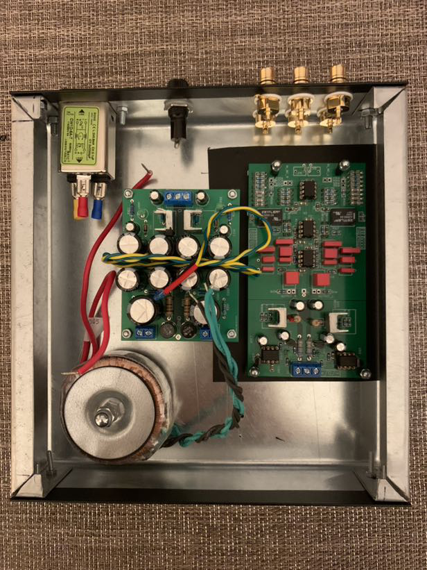

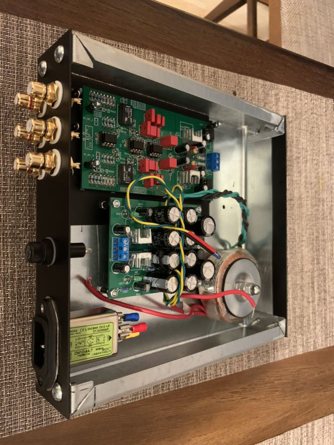

Powoli do przodu posuwają się prace nad drugim już składanym od podstaw przeze mnie przedwzmacniaczem w wersji combo czyli projektem kolegi Jaculka
Tak jak ten po prawej będzie wyglądał docelowo

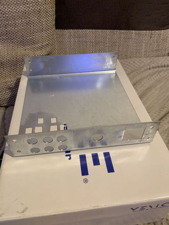

Jacek 1972t pisze:
08 sty 2023, 18:52
Skąd masz takie ładne obudowy?

Jacek to artysta. Rzeźbi je własnoręcznie 8-)

Merrick pisze:
08 sty 2023, 19:46
Jacek 1972t pisze:
08 sty 2023, 18:52
Obudowa wykonana jest w całości przeze mnie z blachy ocynkowanej o gr 1mm, która po gięcia, wierceniu otworów - te czynności również sam wykonuję. Powlekana jest czarną matową folią samoprzylepną (taką, którą okleja się samochody)
Do przedniej części obudowy mocowany jest płaskownik aluminiowy powlekany folią samoprzylepną imitującą szczotkowane aluminium. Po bokach lakierowane drewno.
Wykonanie takiej obudowy pochłania bardzo dużo czasu i wymaga dużej precyzji.
