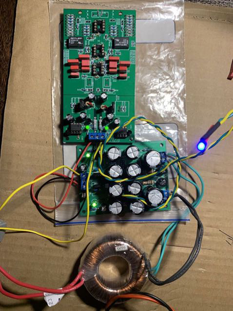

Składam powoli drugiego Combo i tutaj moja serdeczna prośba do Konstruktora - Jaculka
Znajdą się może jeszcze u Ciebie na zbyciu dwie sztuki kondensatorów 2,2 uF Wima, wiesz te co ostatnio :think:

Jacku zestawy, które od Ciebie brałem składały się z PCB zasilacza, PCB Combo oraz wyłącznie podzespołów SMD :) wszystkie THT sam nabywałem.

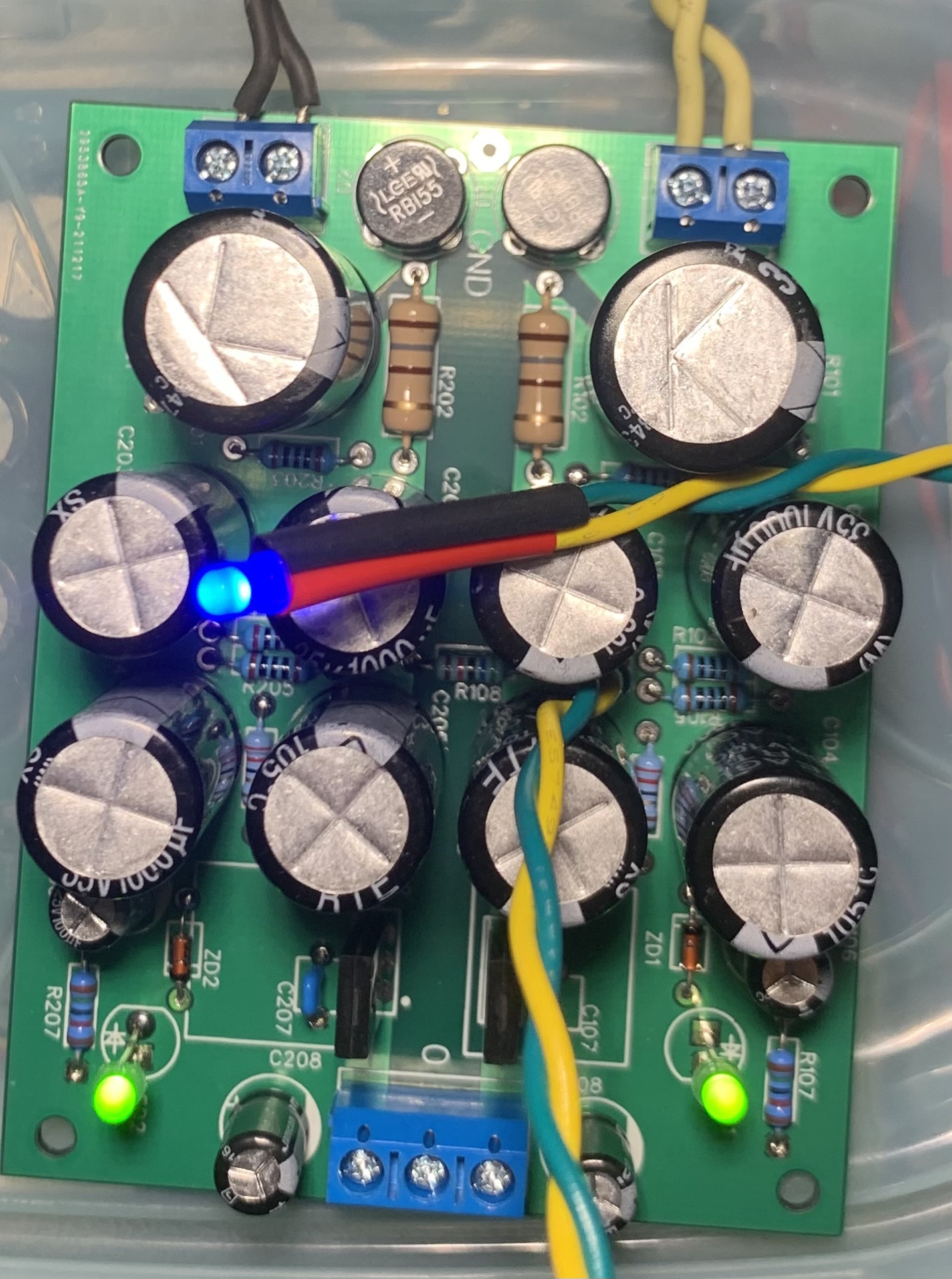

#540
Post autor: Jacek 1972t »
Super regulator uruchomiony ;)
Wyniki pomiaru napięcia -14,52V +14,56V
