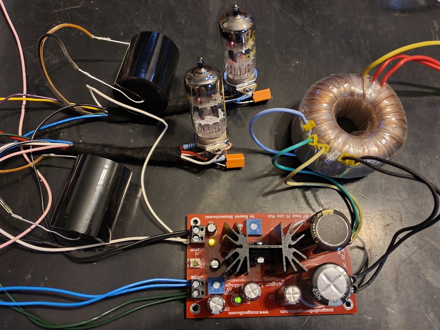

Poskładane i się wygrzewa:
pora ukraść sygnał i sprawdzić czy gra :lol:

Bosz! Ale pajęczarstwo! Nie boisz się, że Cię zabije ;)

Na czas odpalenia kazałem wyjść dzieciom z domu a żona trzymała rękę na głównym wyłączniku prądu w domu, powiadomiłem też sąsiadów, sołtysa, elektrownie i lokalnych żuli spod spożywczego o planowanym rozruchu :lol:

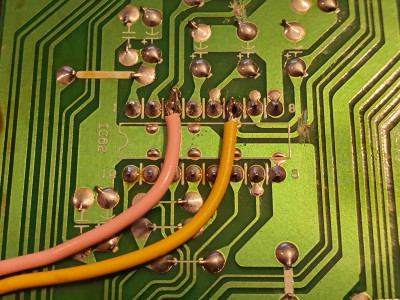

A serio... nie boję się, tylko nie lizać i nie dotykać gdy pod napięciem. Następny etap gdy po paru godzinach zasilacz, lampy i trafo wciąż się nie wyparują będę rozmieszczał wszystko w obudowie. Teraz wykręciłem PCB i rozcinam ścieżki z pinów 3 i 6 żeby wziąć sygnał.

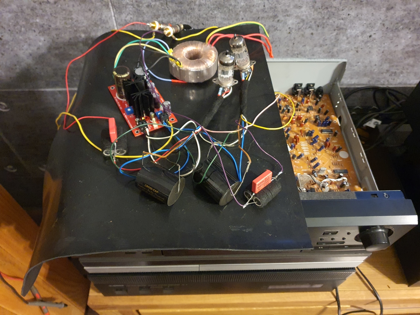

Zaraz po kradzieży sygnału:
rozłożyłem pajęczynkę podłączoną już do CD.
po 4 godzinach słuchania stwierdzam, że PCM69 jest zaje... układem po dołożeniu lampy, a jeszcze lepiej jak się zmieni lampy na ECC81

Co to za gotowca masz na zasilaniu?
Martynka
Posty: 1659
Gramofon: Yamaha PX3
Lokalizacja: Gůrny Ślůnsk
Re: Warsztat Martynki
#502
Post autor: Martynka »
Najlepszego na świecie - od Konrada czyli MuzgAudio.
https://muzgaudio.com/produkt/zasilacz- ... za-cd-dac/
Stworzony pod audio, jest dostępny również schemat jego autorstwa do DIY ale wykonanie jest profi, zero chińszczyzny, więc ja się nie zastanawiam i zamawiam u niego. Grzałki regulowane i anodowe również. Przy trafo 200V mam dostępne płynnie regulowane od 135 do 270 na wyjściu,
Nie ma problemu z gwarancją gdy zmieniłem kondy na niższe Mundorfa, żeby mi się zmieściło w Digilogu czy gdy przeniosłem garnki na spód płytki montując zasilacz płytką do góry.
Ja polecam. I zasilacz i dyskretne regulatory które mam od niego w DAC'u Musical Fidelity i jego dyskretne opy które miałem ale zastąpiłem lampą.

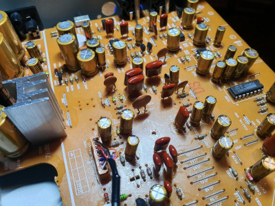

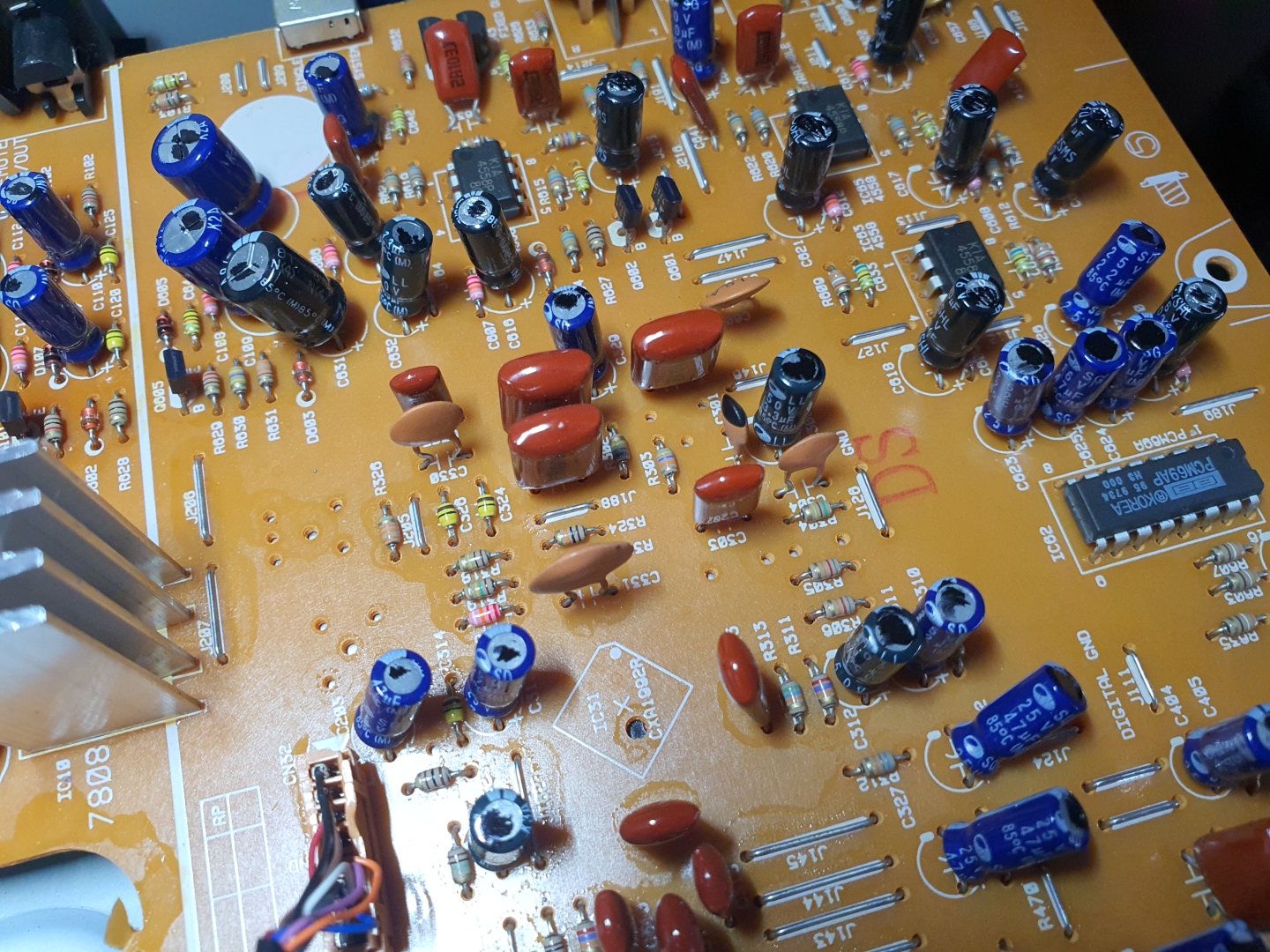

Podpowiem, zrobiłem recap i powstał Akai CD1100 Gold Edition :D

Ponieważ chciałem mieć pewność, że po moich zabiegach CD wciąż żyje przywróciłem analog przez opa i podłączyłem. W miedzy czasie przyszła do mnie przesyłka z Philipsem CD472 czyli gołe, stare, fabryczne TDA1541 i mogę porównać.
Bas dla TDA, wokal dla TDA, scena dla TDA
Góra dla PCM, szczegóły dla PCM
TDA mimo braków czaruje, PCM z tą syntetyką nie. Wady TDA częściowo znikną po NOS i reclocku i kondensatorach za to PCMowi doda skrzydeł jutro lampa. Jestem dalej ciekawy porównania czy mody TDA bez lampy są w stanie dorównać PCM na dobrej lampie... hmmm

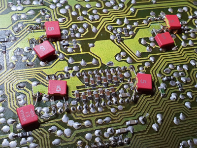

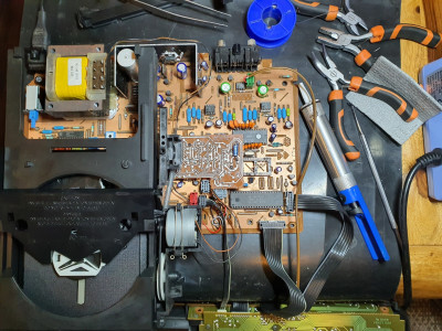

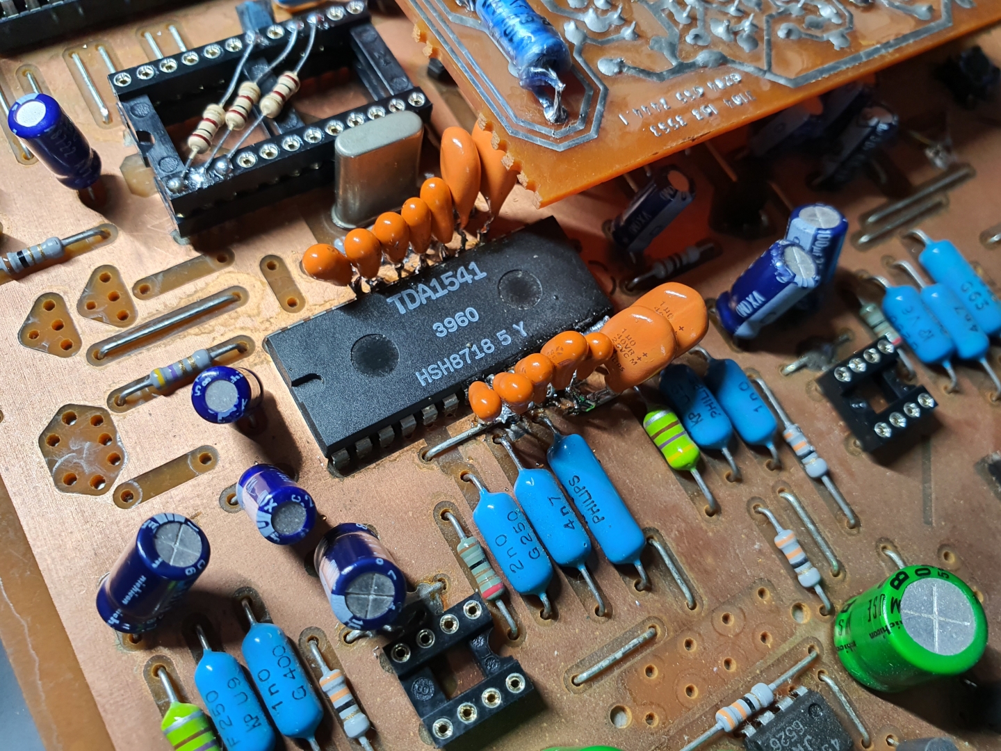

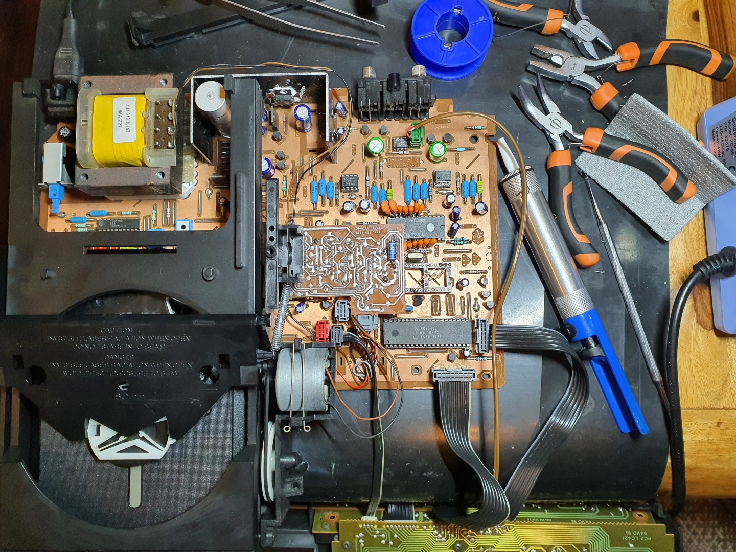

Trochę miałem pracy zawodowej i trochę zajęć z lampami w Akai, powinienem je skończyć przez weekend ale już wiem, że jest grubo. W międzyczasie dla odpoczynku od PCM zabrałem się za kolejne TDA1541. Stary Philips CD472, rozebrałem na części, odkurzyłem pajęczyny i zabrałem się za robotę.

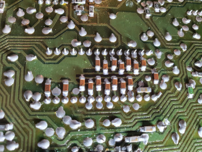

Był bardzo zaszumiony, bas jak kluchy i zero góry. Jak w prawie wszystkich wczesnych konstrukcjach Philips'a królowały tam SMD

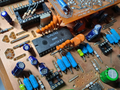

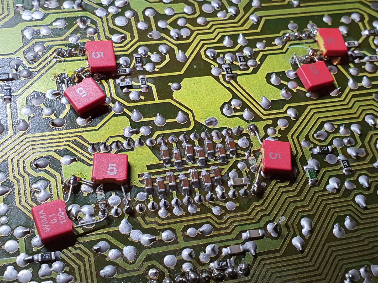

Po wrzuceniu wokół TDA trochę tantalu
i folii do odsprzężenia zasilania
dźwięk się bardzo oczyścił i rozciągnął w zakresie. Wstawiłem też podstawki pod opa aby zamienić siedzące tam MC34072 oraz pod SAA7220 w celu zrobienia NOS i sprawdzenia reclock'a. Jutro poskładam do śniadania i zobaczę czy czas poświęcony na zmiany był tego wart.
