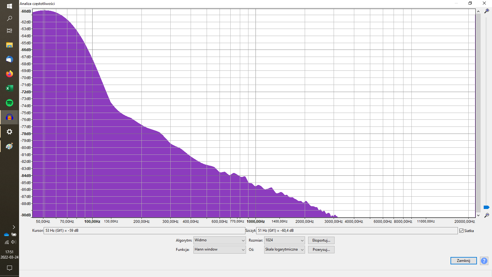

Wczoraj z testów wrócił do mnie PreamP Combo. Dzięki Łukaszowi (@winylowy_luke) dowiedziałem się jak można sprawdzić widmo sygnału. Sprawdziłem w związku z tym szum, bo u Łukasza było z tym kiepsko. No i przy normalnym poziomie głośności na wejściu MM otrzymałem taki wykres:
Chyba nieźle, co?

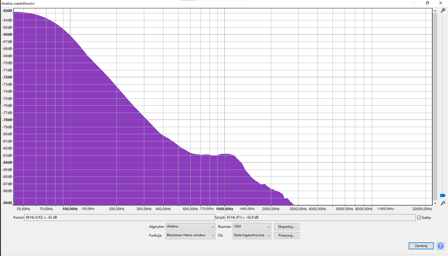

Przy takim poziomie wejścia odtworzyłem płytę i wskaźnik poziomu sygnału dochodził do 0dB. Ponieważ wejście w kompie ma możliwość regulacji czułości więc podkręciłem ją na maksa. Wskaźnik poziomu sygnału podczas odtwarzania muzyki był praktycznie pełny, ledwo było widać ruch i dało się wyraźnie słyszeć przesterowanie. Dla takiego ustawienia także zarejestrowałem szum z PreamPa i wykres wygląda tak:
Oczywiście szumu jest więcej ale nie ma w nim nic niepokojącego. Ot zwykły szum różowy, zapewne głównie pochodzący z wzmacniacza wejściowego karty dźwiękowej. :D

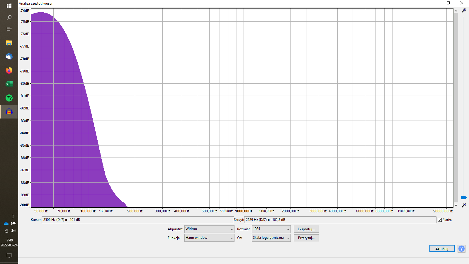

To jeszcze widmo szumu dla wejścia MC. Wkładka Ortofon MC20 wymaga wzmocnienia 80dB, no to już nie ma zmiłuj i musi poszumieć bardziej:
Ale jak widać nie ma dramatu. Pojawiła się mała górka ok 1000Hz. Zapewne lepiej by było gdyby wejście było symetryczne. Kabel to jednak antena a przy tym wzmocnieniu... :doh:

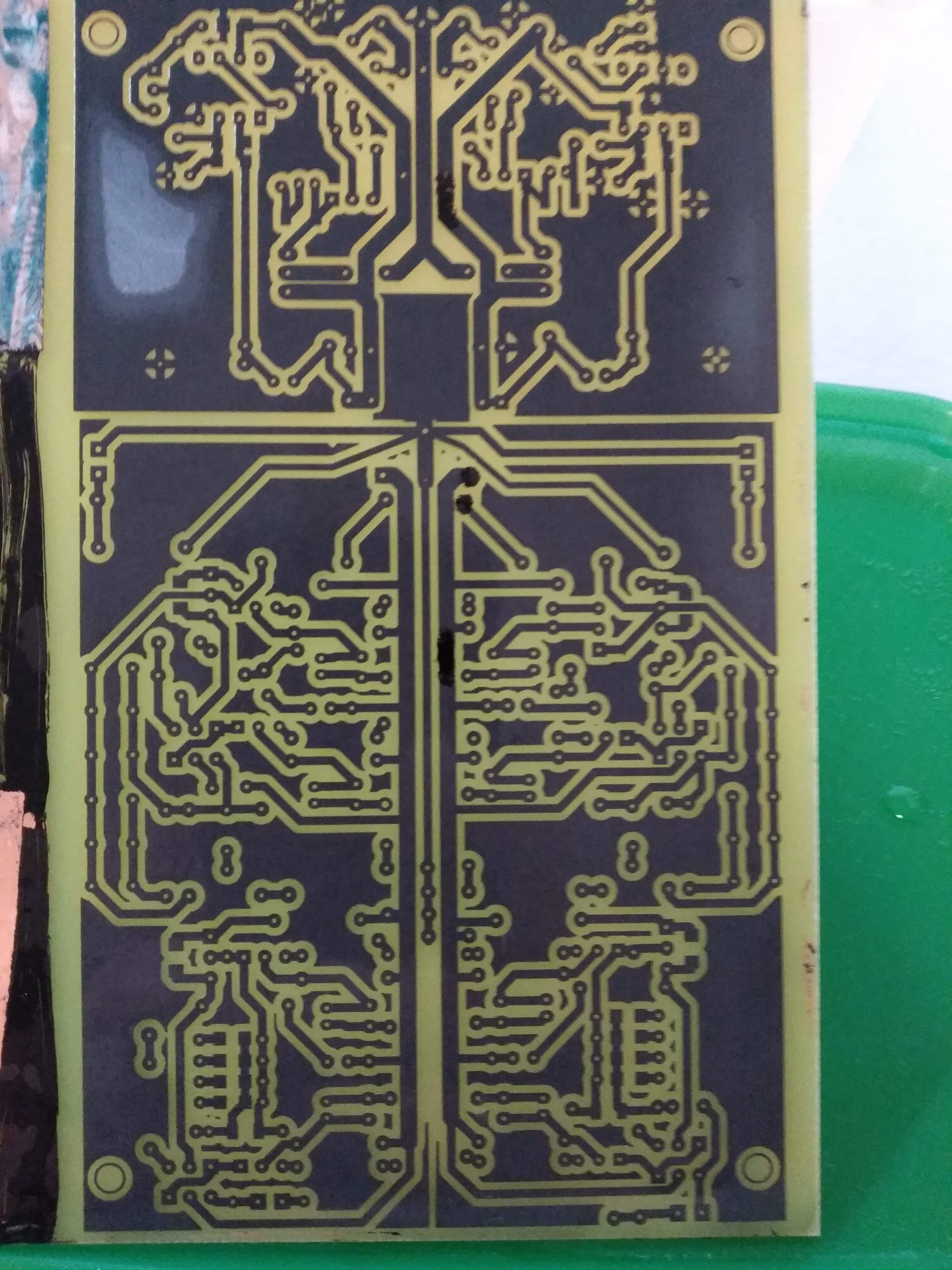

Kolejny prototyp wytrawiony. Teraz trzeba to jeszcze "podziurkować" :shock:, polutować a wtedy się okaże czy cała ta robota była tego warta.

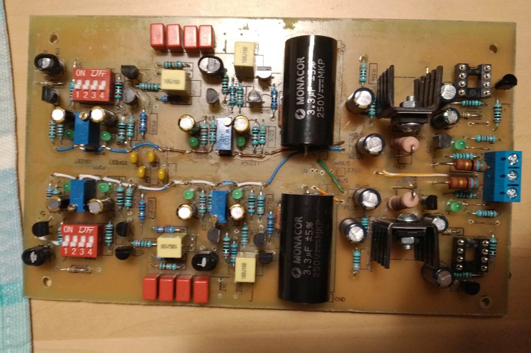

Prawie skończone:
3majcie kciuki, żeby zadziałało :shock:
Trochę się obawiam, że będzie spektakularna wtopa :roll:

No i wszystko wskazywało na to, że będzie spektakularna wtopa... ale nie, jest tylko zwykła ;)
To co powyżej to przedwzmacniacz MC w konfiguracji konwertera I/U jak phonoclone ale z użyciem dyskretnych opampów (po dwa na kanał, przez co nie ma zmiany fazy).
Po uruchomieniu okazało się, że w głośnikach jest bardzo silny przydźwięk sieci (50Hz). Kilka dni kombinowałem "jak koń pod górkę"... Obawiałem się, że źródłem jest zasilanie, jednak po podłączeniu na wejściu rezystora 10ohm zamiast wkładki przydźwięk zniknął, został tylko szum. W końcu wczoraj znalazłem: zimny lut w gramofonie na płytce połączeniowej miedzy kabelkami ramienia a kablem wyjściowym :shock: Przydźwięk sieci zniknął ale został szum. Niestety dość mocny. Być może da się go zredukować optymalizując prąd kolektorów wejściowej pary różnicowej ale niestety On-Semicondactor nie podaje danych dla KSC1845 (zależność napięcia i prądu szumu od Ic i Rg).
