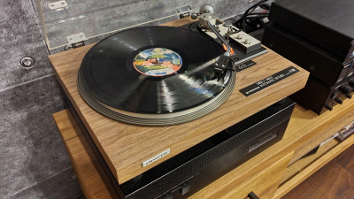

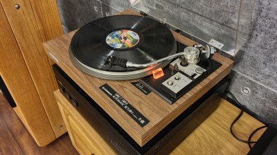

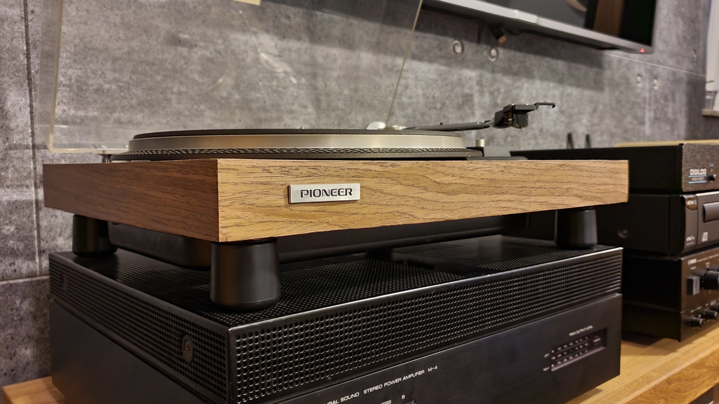

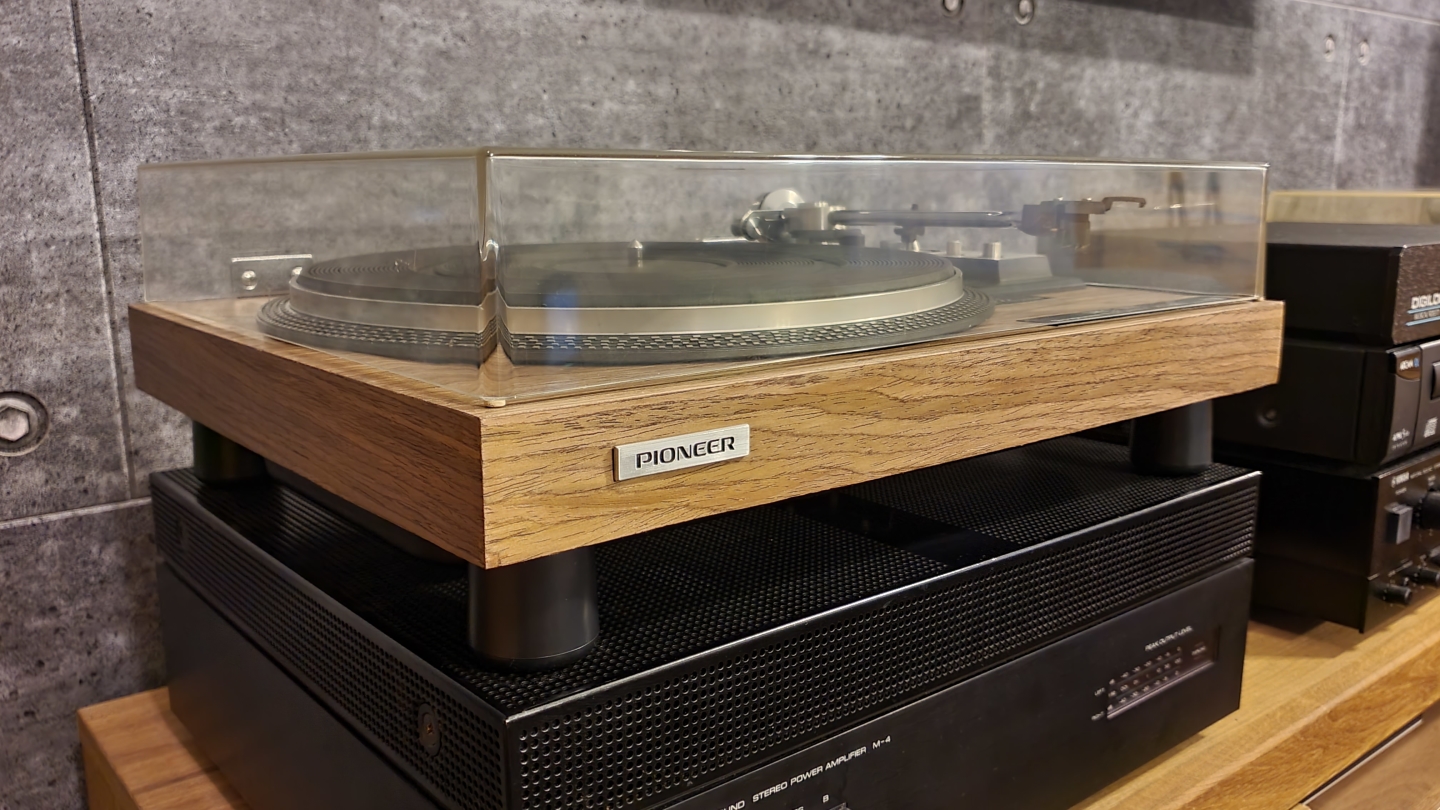

Sprzęt już skończony, dziś tylko kosmetyka.

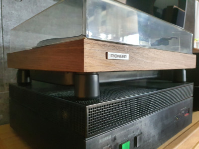

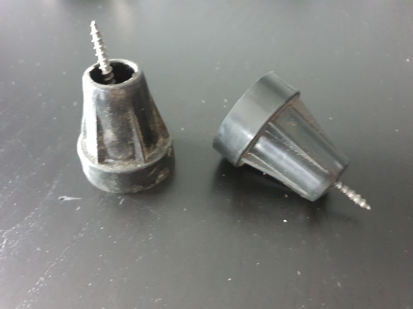

Po pierwsze nóżki. Oryginalnie była guma jak połówka piłki ale standardowo się rozsypała. Do mnie dotarł z nóżkami z kul ortopedycznych, pomysłowe i skuteczne.

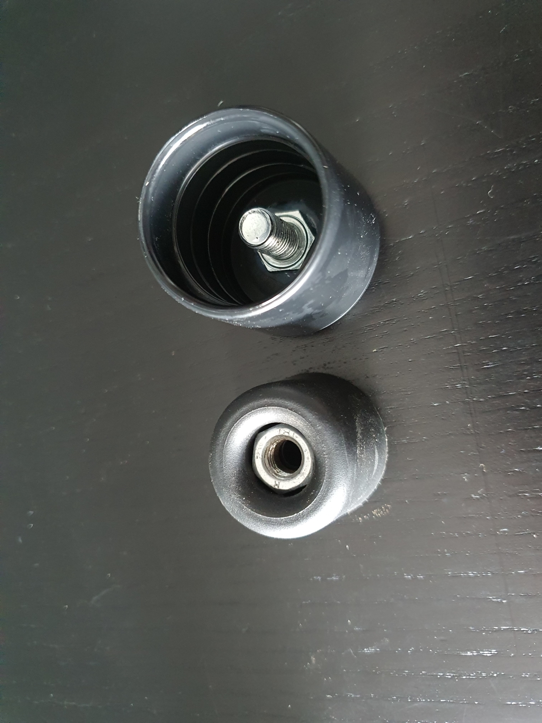

Ja dziś zrobiłem hand made nóżki z regulacją wysokości aby można było go wypoziomować oraz pochłaniające wibracje. Użyłem do tego wibroizolatora, oraz gumowej nóżki, które wchodzą w siebie i wstawiłem w nie śrubę i podkładkę.
Całość tłumi wibracje jak powinna a obrót powoduje zmianę ich wysokości. Wygląd ładnie zgrał się z całością.

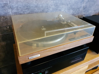

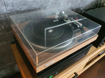

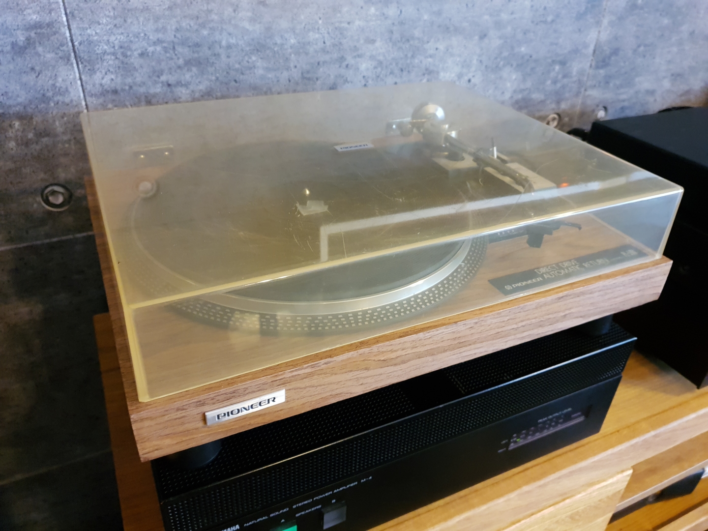

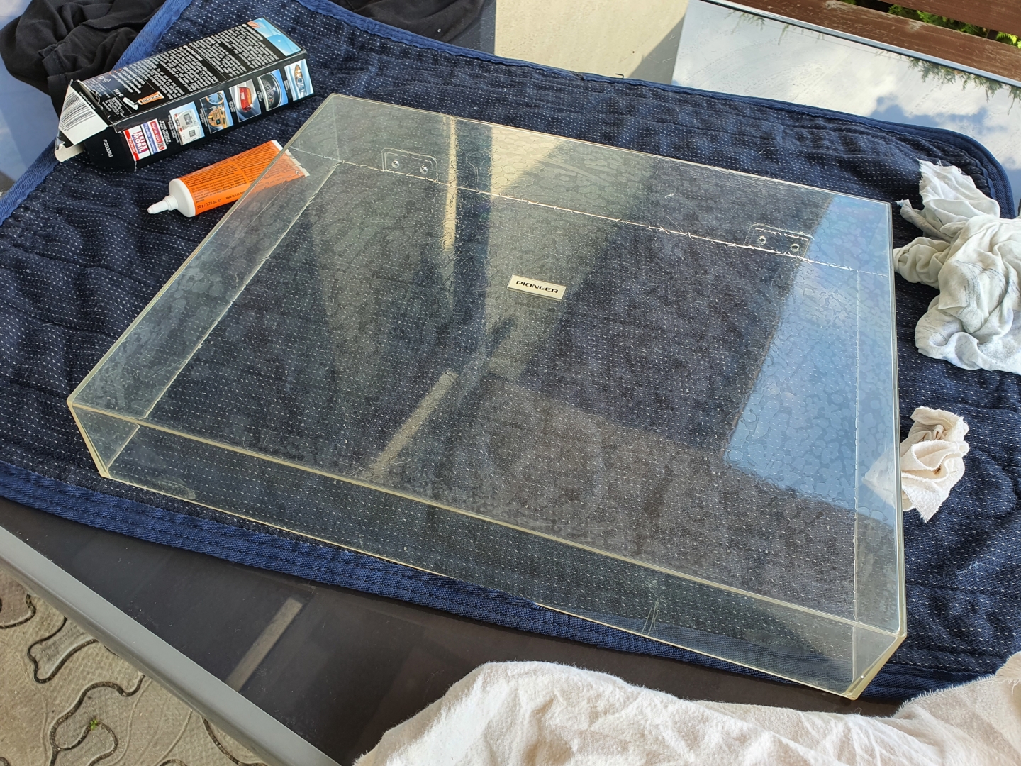

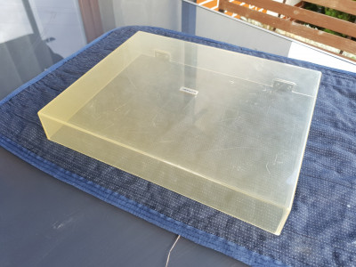

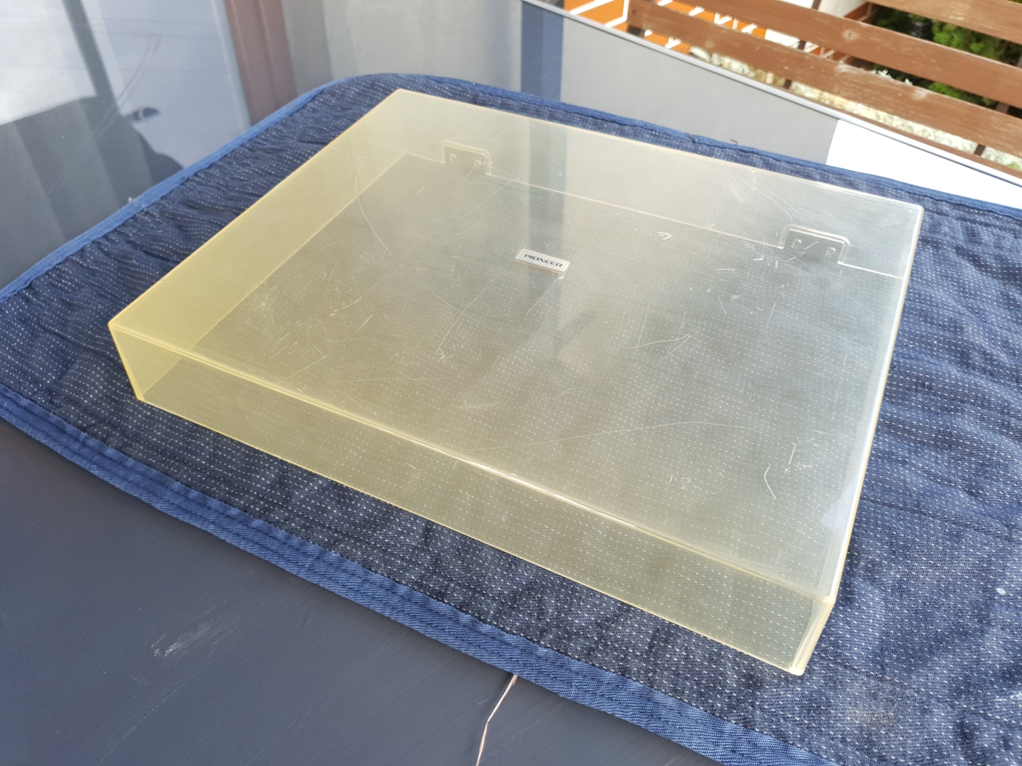

Po drugie pokrywa. Zbyszek chciał ja wyrzucić i znaleźć coś nowego, była pożółkła i porysowana:
Troszkę się namachałem ale wygląda teraz całkiem dobrze, zostało parę rys ale usunięcie ich spowodowało by zebranie dużej ilości materiału i zniekształcenia na powierzchni.

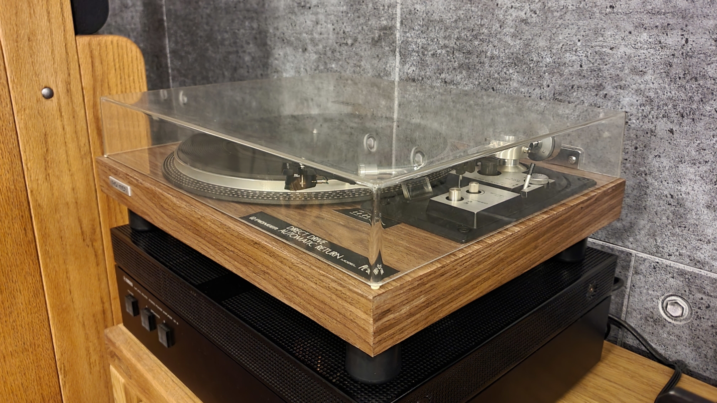

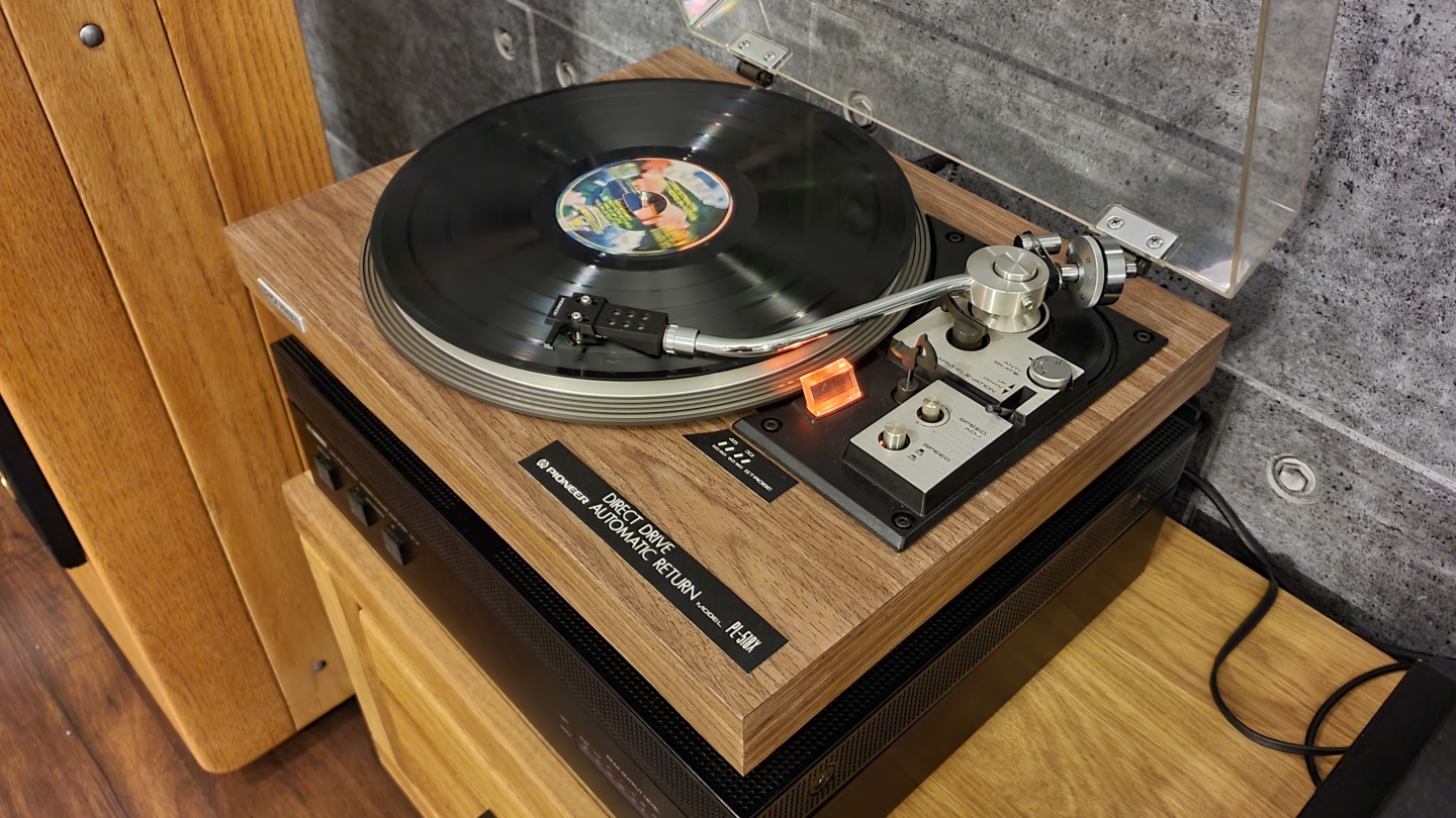

i całość już złożona:

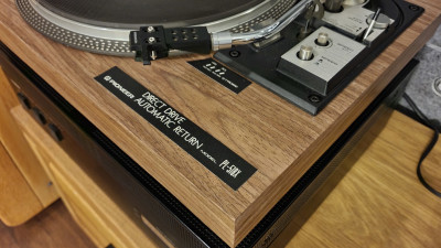

Jak widać napisy też już naniesione ale to już w wieczornej sesji...

Super wyszło.
Bardzo elegancko się prezentuje.
Z nóżkami fajny pomysł ;)
Wyrzucić taką pokrywę to grzech...

Nóżki mnie naszły dziś rano, pojechałem w dwa miejsca z suwmiarką a całość kształtowała się na bieżąco, koszt całkowity 27 zł... za komplet.

Nie darowałem, no i przed chwilą ją jeszcze trochę "dojechałem" :D

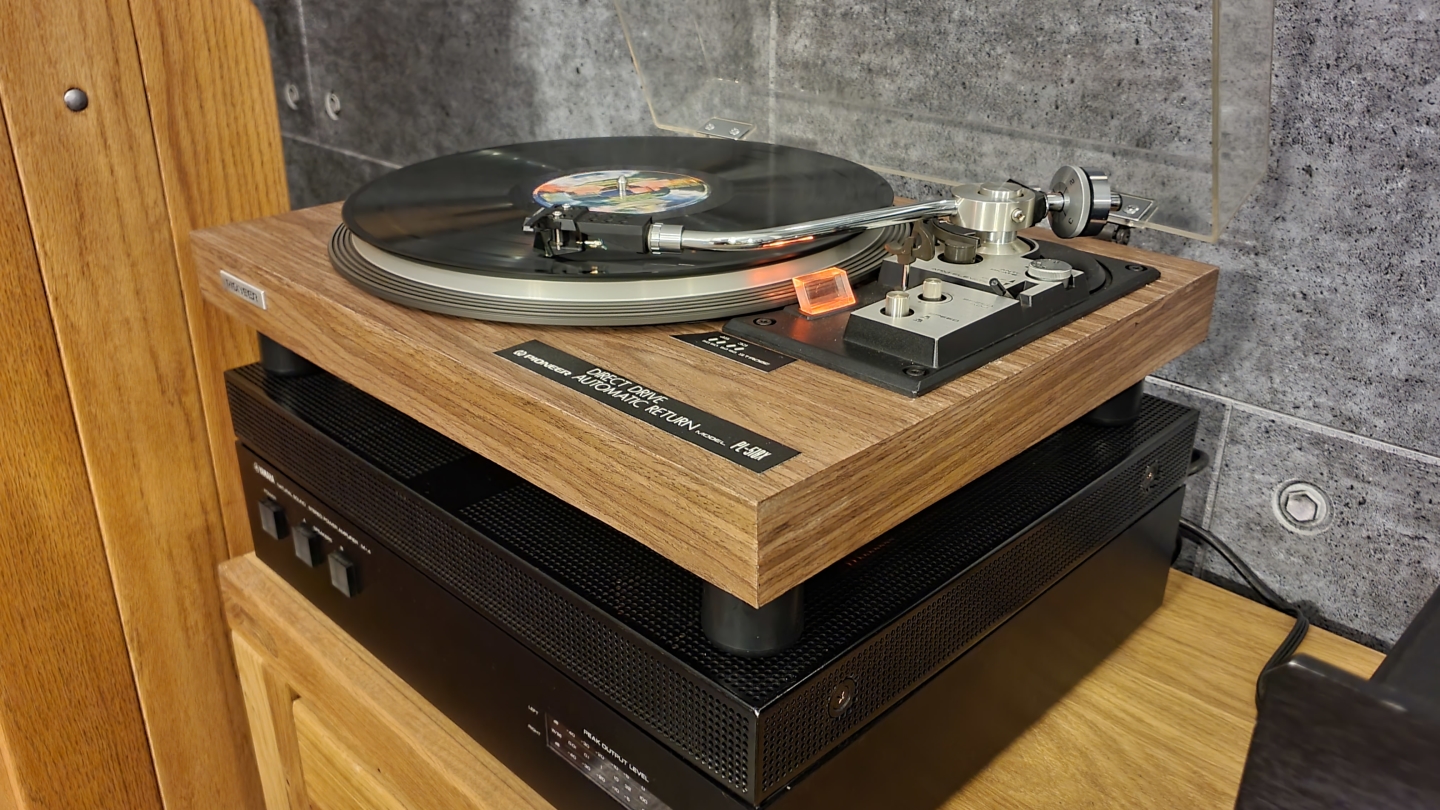

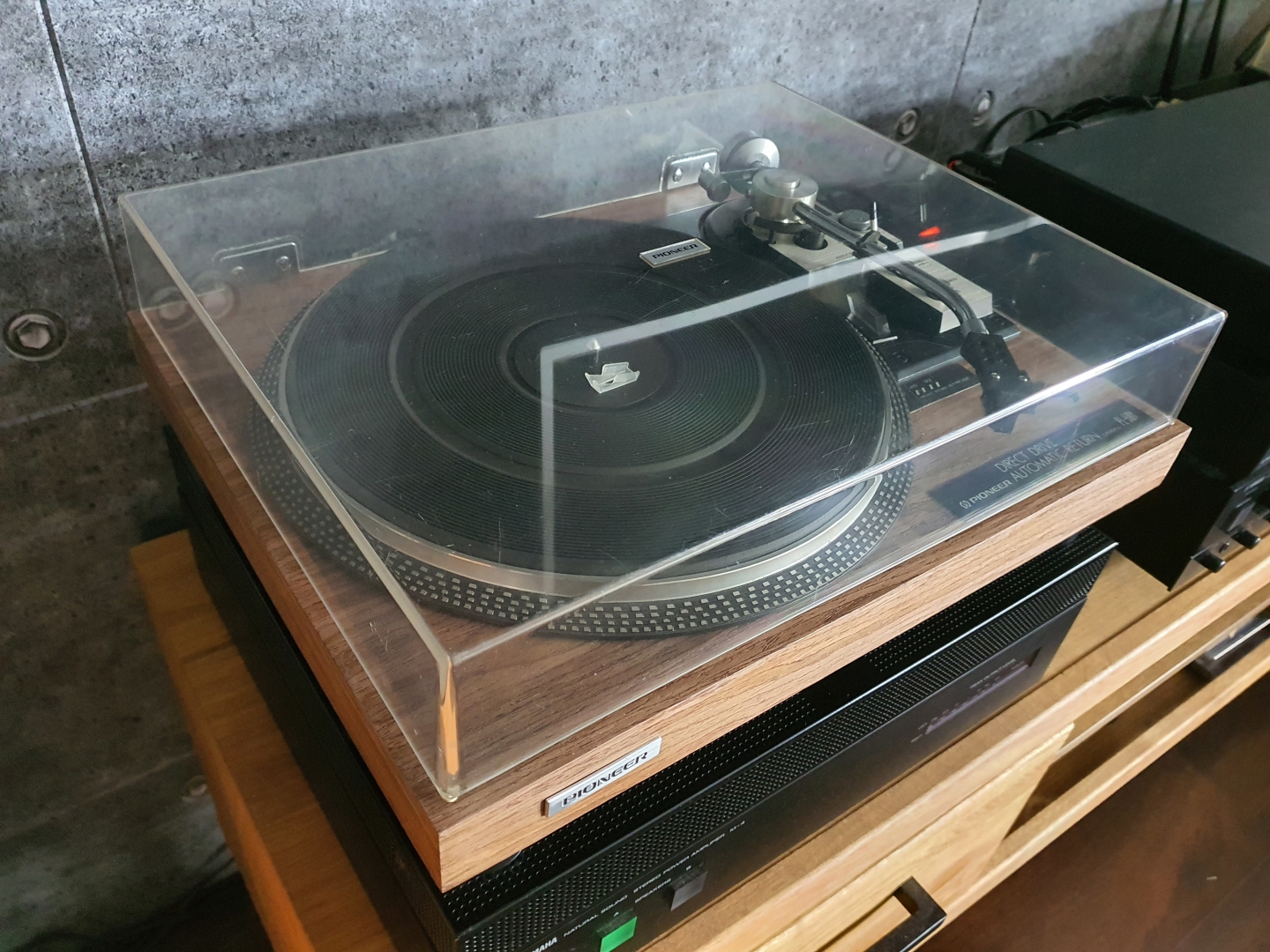

To już ostatnia sesja. Już Was nie będę męczył zdjęciami... tego Pionka bo inne nowe znów będą :lol:
Kolejny zrobię w hebanie. Może tą PL-514X... hmmm

dawaj link do nóżek
Martynka pisze: ↑
15 lip 2021, 17:36
Użyłem do tego wibroizolatora, oraz gumowej nóżki, które wchodzą w siebie i wstawiłem w nie...
komuś się na pewno przyda patent :text-bravo:

Wydawało mi się że pytałem ale nie widzę więc pewnie nie. To okleina naturalna czy modyfikowana?
Bardzo ładnie to wygląda
modyfikowana

Jedną stronę za wcześnie się podałem :). Dzięki tak mi się wydawało, właśnie nigdzie nie mogłem znaleźć gotowych realizacji w orzechu modyfikowanym.

Dziękuję bardzo. Szczerze, to trochę tego nie widziałem przed rozpoczęciem pracy ale gdy już zacząłem to samo poszło :)

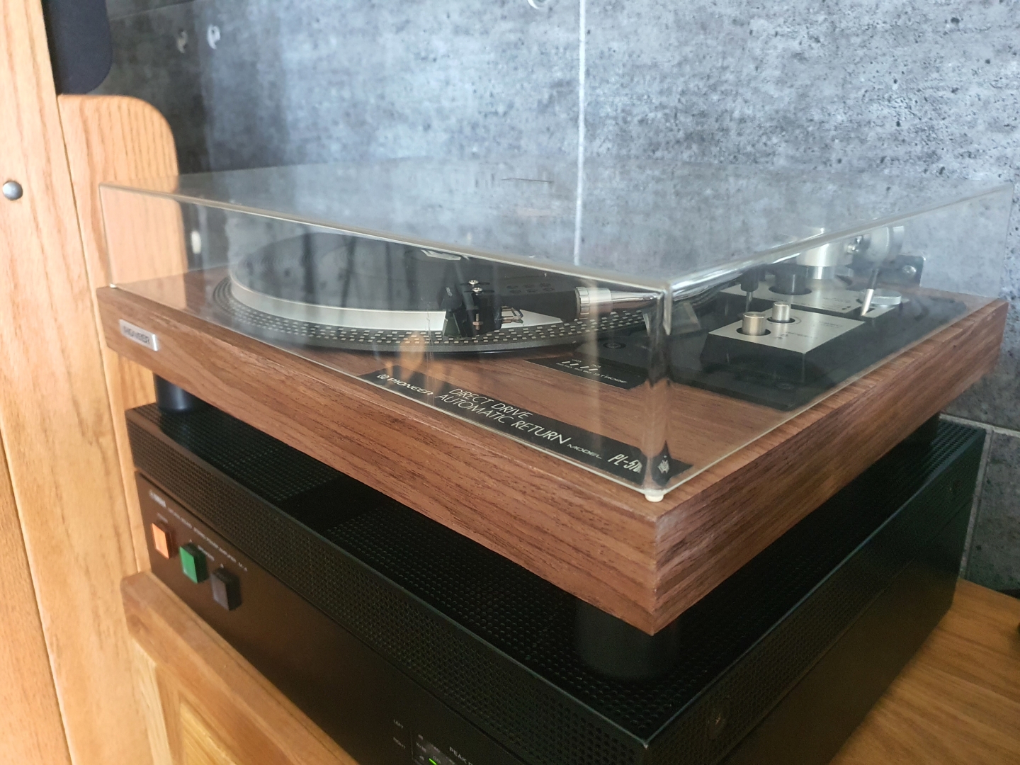

I gramofon już u właściciela...
... zazdroszczę kolekcji choć Ci co znają wiedzą, że to tylko jej ułamek :clap:
