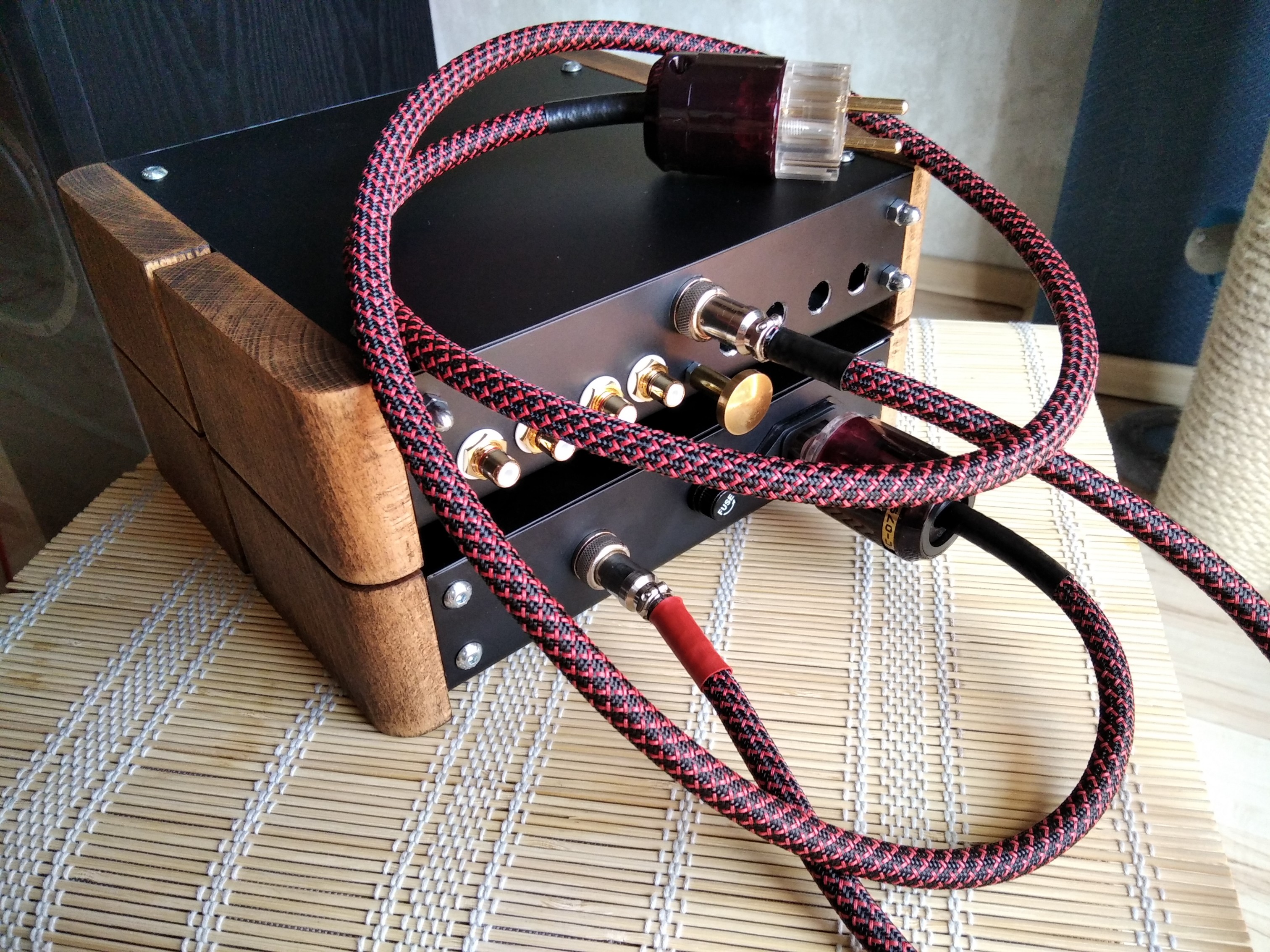

Re: [Przedwzmacniacz] Nuda mini - relacja z budowy

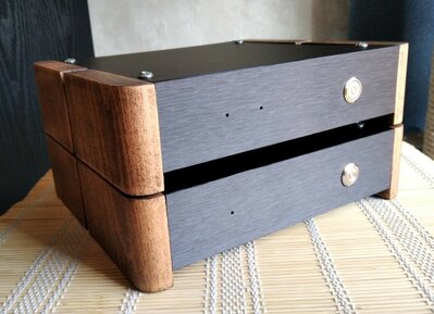

Obudowy dla Nudymini skończone.
Teraz mogę cierpliwie czekać na skompletowanie reszty podzespołów.

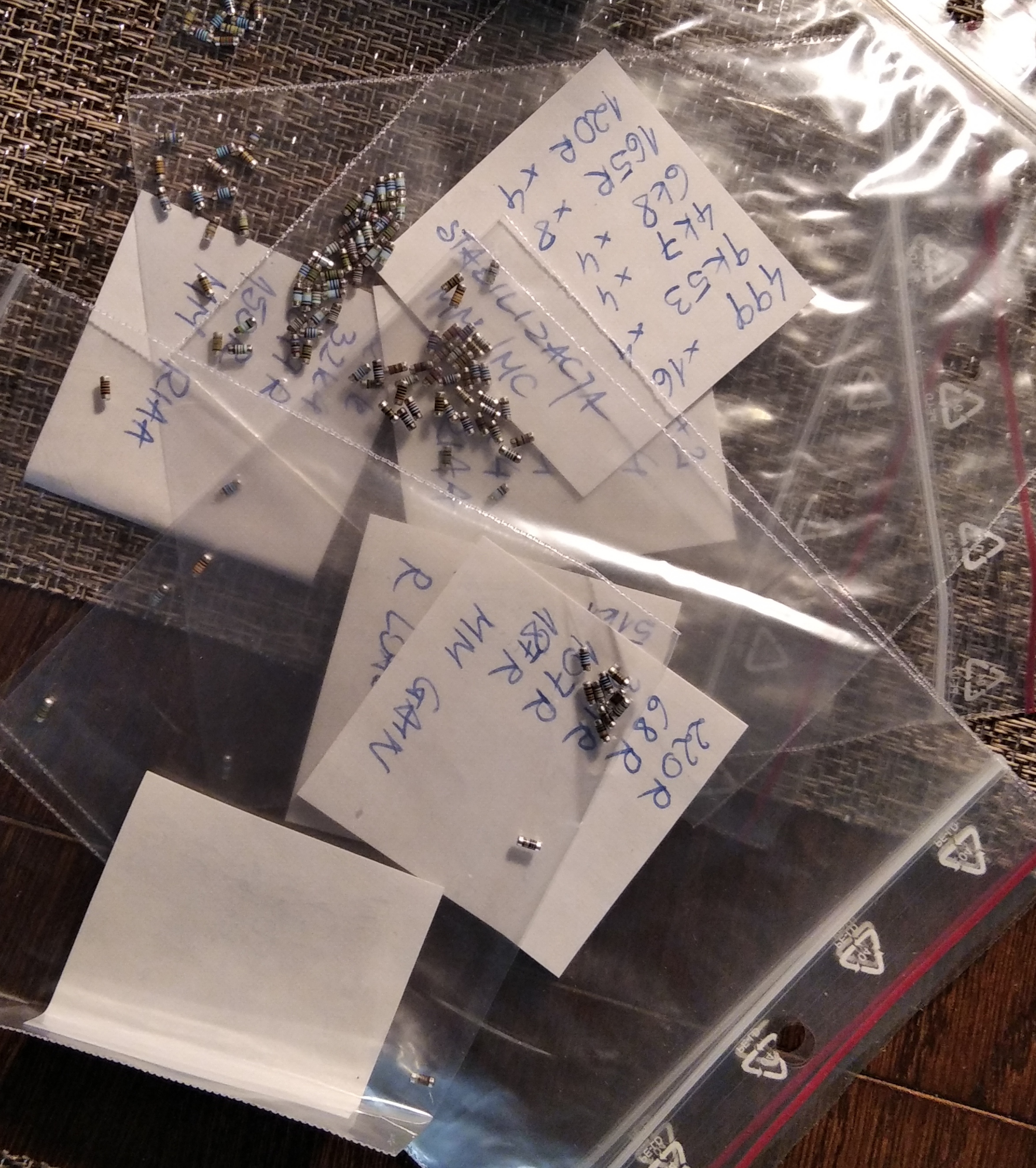

Dzięki pomocy kolegi Krzysztofa (ahaja)
w pozyskaniu tych perełek, za co jeszcze raz serdecznie dziękuję, mogę w wolnych chwilach kontynuować montaż Nudymini.

No ładne te rezystorki bez wyprowadzeń. Jeżeli powstanie kolejna wersja PreamPa to też na minimelfach.

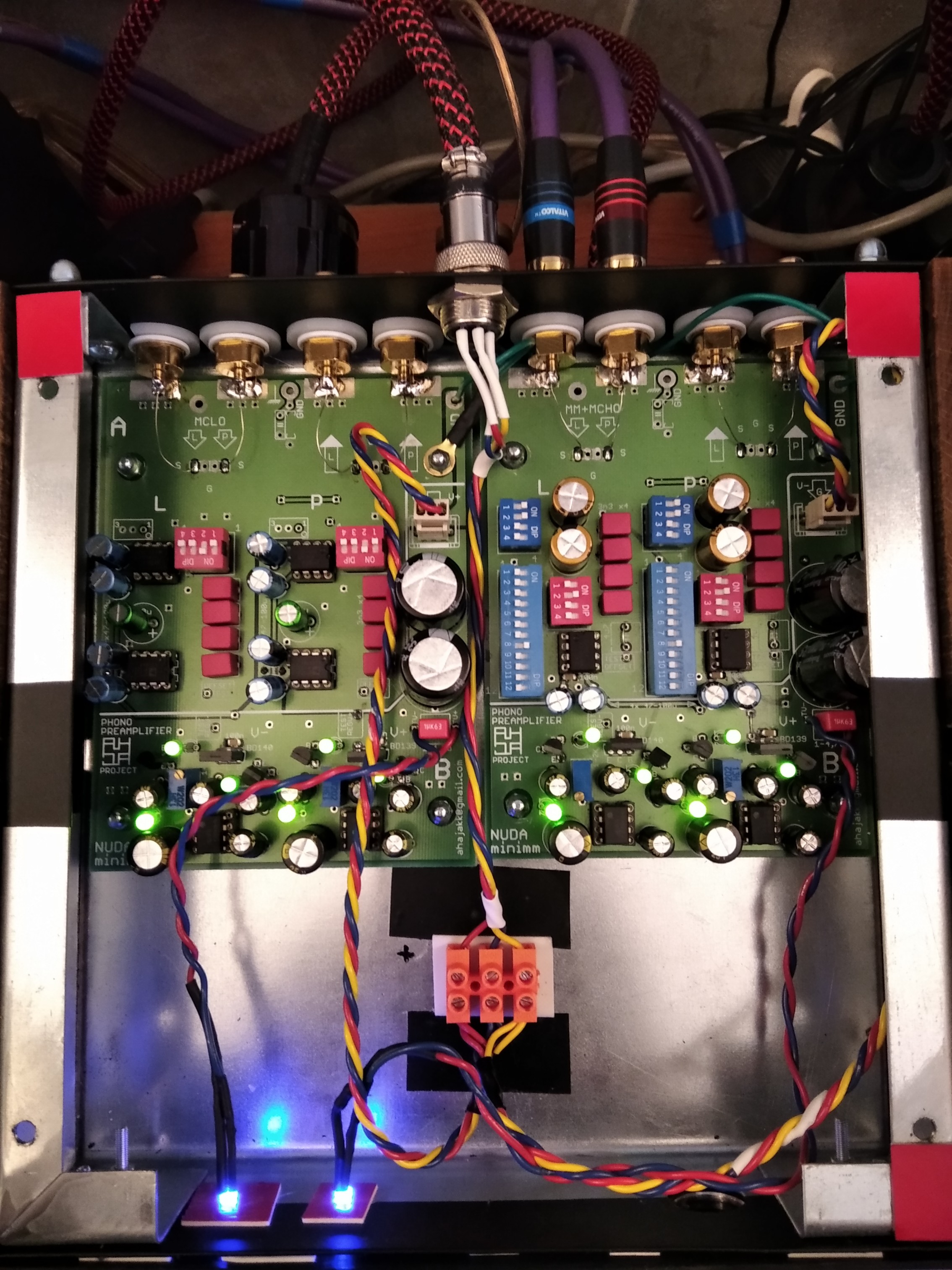

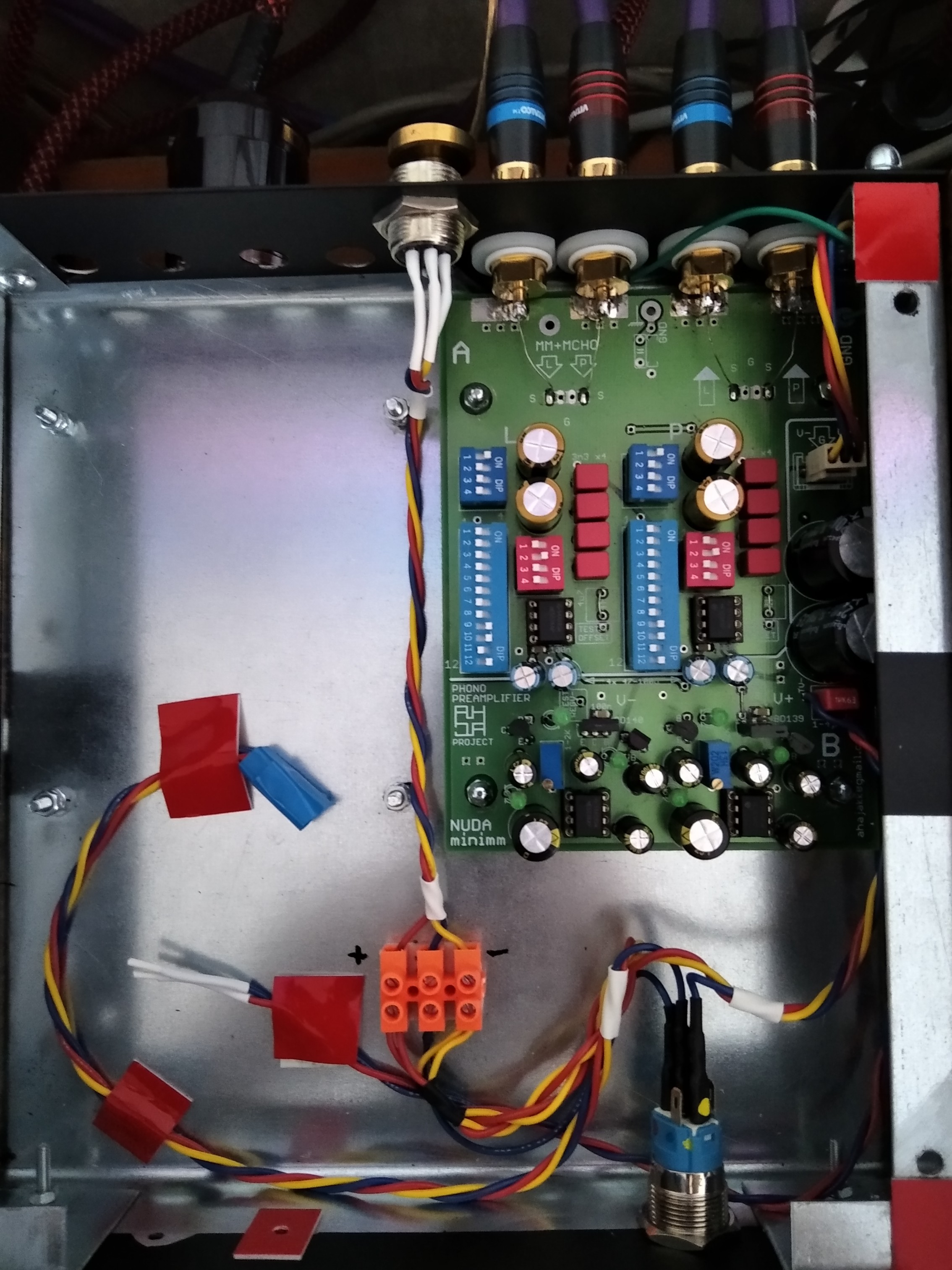

Sekcja MM NUDYmini uruchomiona wczoraj późnym wieczorem, więc na testy przyjdzie czas.
Pierwsze wrażenie BARDZO BARDZO POZYTYWNE
Jeśli chodzi o op ampy w tej chwili stabilizacja oraz przedwzmacniacz
NE 5534 od Chińczyków.
Trochę bałem się przy uruchamianiu inwestować w lepsze
W pierwszej wersji w stabilizacji były również od Chińczyków TL071.
Dwie z sześciu diod ( po jednej na kanał) nie świeciły się.
Konsultacja z kolegą Krzysztofem
(ahaja) i kilka zaleceń z jego strony.
Jego pomoc oczywiście jest nieoceniona za co po stokroć dzięki.
W rezultacie zamiana op ampów na NE5534 i wszystko ruszyło, potem jeszcze regulacja napięć, testy offset i późny wieczór się zrobił.
Na tą chwilę najważniejsze, że po podłączeniu GRA

Tą diodę sygnalizacyjną wepnij w pady znajdujące się po bokach tego czerwonego konda 1uF. A do CCS'a wlutuj poprawnie zieloną jak trzeba. Bo teraz w gałęzi ujemnej ze źródła prądowego leci prawie 14mA a z dodatniego niecałe 8.
Iccs(mA)=((Vled-Vbe)/RCCS)x1000
Vbe=+-0,7V
Jeśli dioda sygnalizacyjna jest niebieska to przyjmuje się że jest na 3V.
Napięcie zasilania (Vz) w punktach, o których mówiłem można zmierzyć - jest to napięcie między gałęziami zasilania.
Rezystor dla led'a:
Rled(ohm)=(Vz - Vled)/0,003(A)
Można kupić np stały rezystor 10k i w szeregu z nim dać helipota 10-20k którym będzie można regulować jasność.
Można/warto jak rozmawialiśmy zmienić te rezystory w CCS na 220-249R.
Vbe=+-0,7V
Rezystor dla led'a:

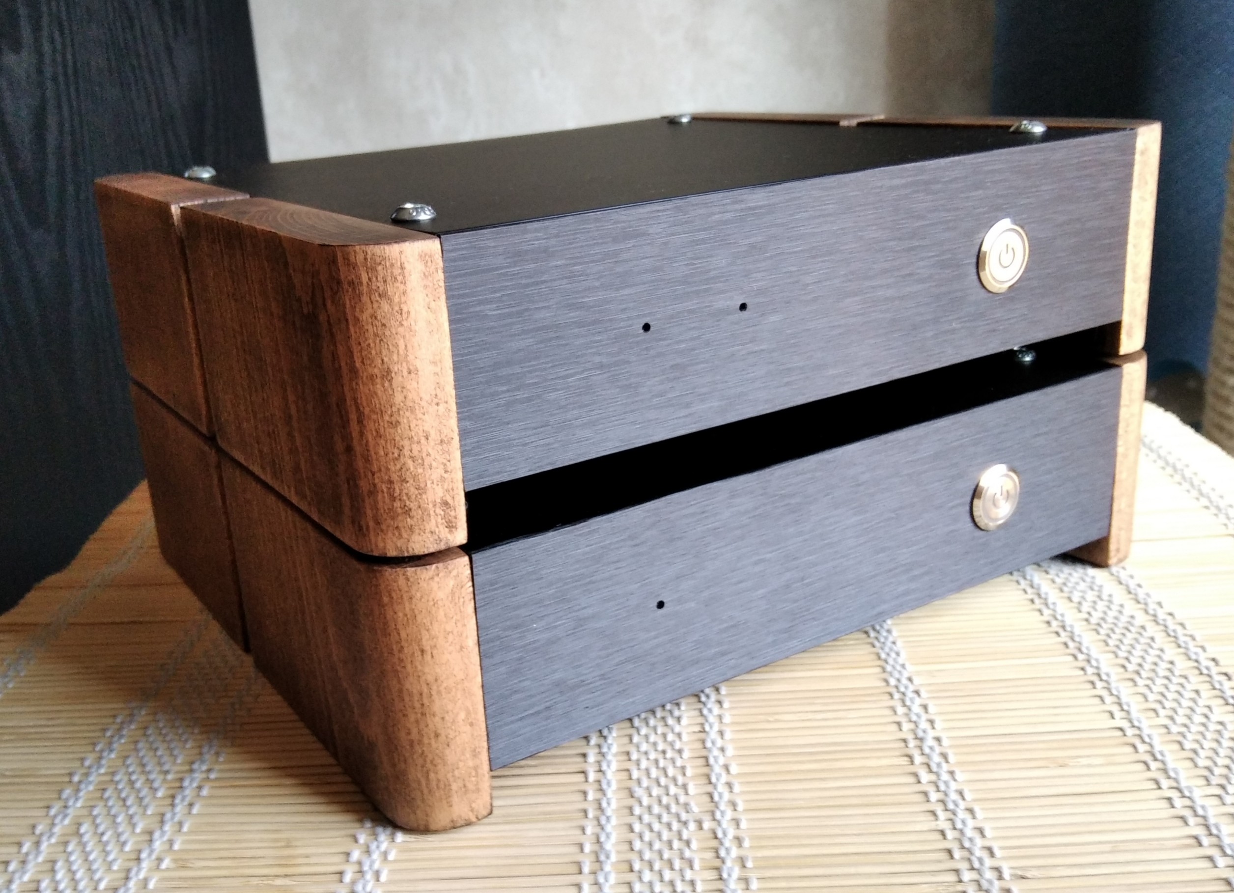

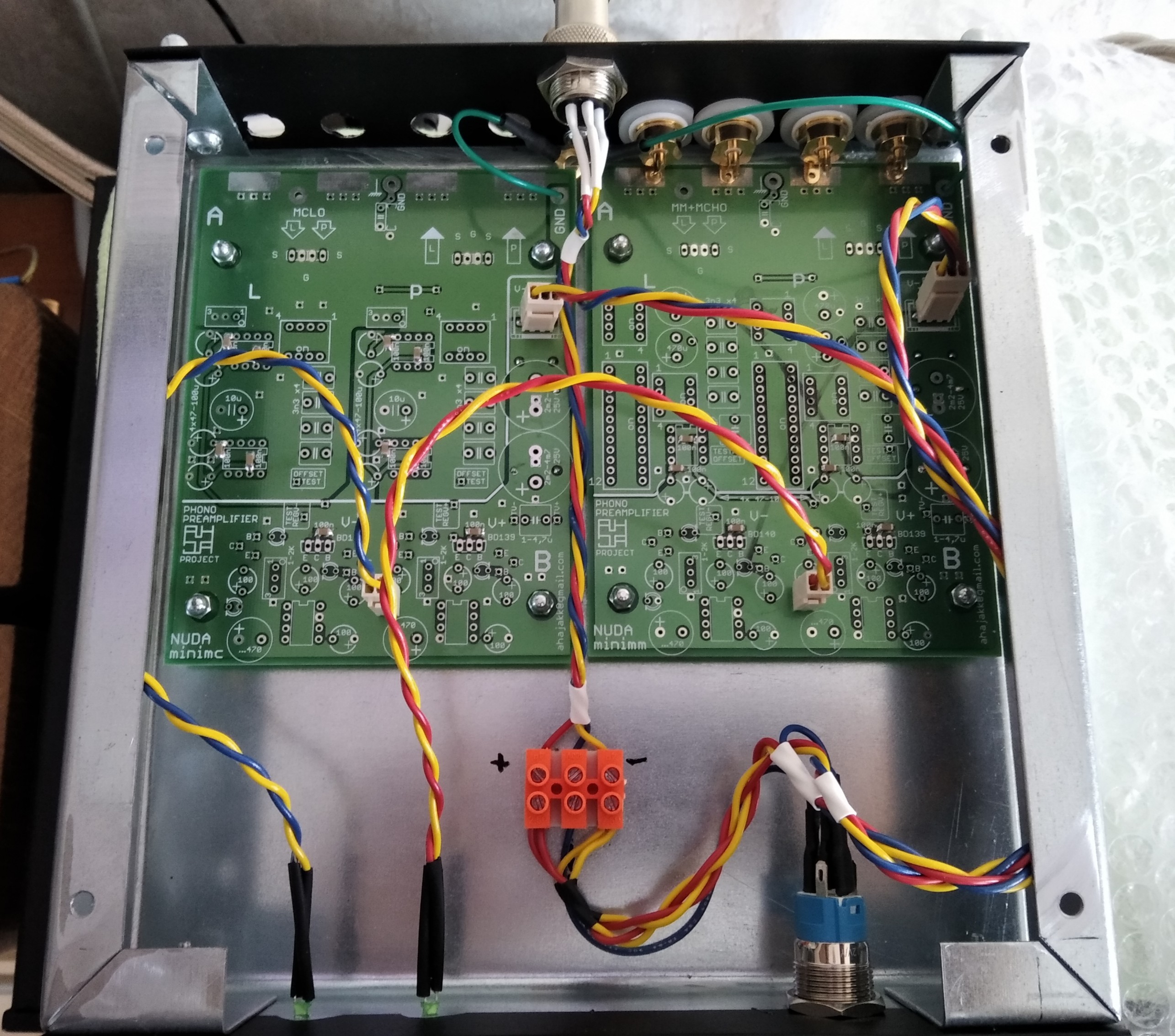

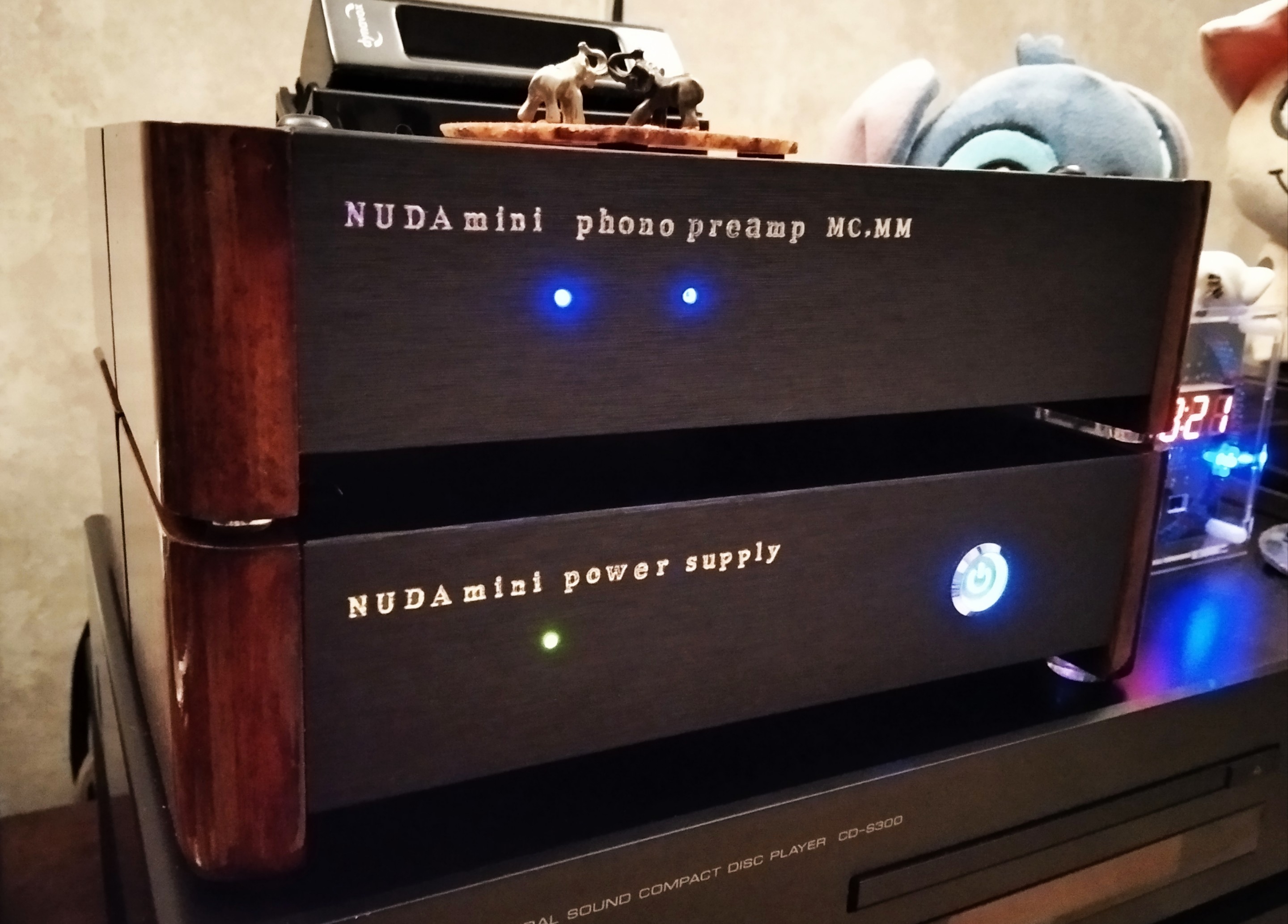

Sekcja MM oraz MC NUDYmini ukończona i opakowana.
W sekcji MM op - ampy w stabilizacji TL071 w sekcji audio NE5534 Texas.
Sekcja MC stabilizacja również TL071 sekcja audio nie obsadzana.

Największym problemem, gdyby nie pomoc kolegi Krzysztofa ( ahaja) byłoby pozyskanie rezystorów minimelf, te sprzedawane są po kilkadziesiąt sztuk jedna wartość.
Samo lutowanie
minimelfów nie sprawiało żadnych problemów, natomiast wymagało dużej cierpliwości związanej przede wszystkim z pomiarem każdej perełki przed wlutowaniem i po w wlutowaniu.
Również parowanie kondensatorów zabiera trochę czasu.
Kiedy jeden z w/w rezystorów wyskoczył mi z pensety służącej do pomiaru musiałem ewakuować cały pokój - na szczęście uciekinier odnalazł się.
Problem pojawił się podczas pierwszego uruchomienia sekcji MM
a dokładnie dwie nieświecące diody po jednej na gałąź + i - .
Okazało się, że diabeł tkwi w chińskich op ampach, ich podmiana załatwiła sprawę i sekcja MM ruszyła.
Potem jeszcze niechcący zwarcie i wymiana tranzystora w zasilaczu uff .
Wreszcie można było trochę posłuchać muzyki, tu nie będę się rozpisywał bo kto ma NUDĘ ten zna jej możliwości.
Oczywiście dźwięk to również kwestia dobranych op ampów, jak i pozostałej części toru audio.
Ja jestem baaardzo zadowolony.

Do rozwiązania w przyszłości zostanie jeszcze sprawa transformatora obecny ma 2 X 17V 50VA czego prawdopodobnym skutkiem jest mniejsze napięcie na stabilizacji bo niecałe 14V przy potencjometrach ustawionych na maxa.
Ogólnie realizacja projektu kolegi Krzysztofa któremu jeszcze raz serdecznie dziękuję za pomoc, to fajna przygoda i kolejne doświadczenie.
