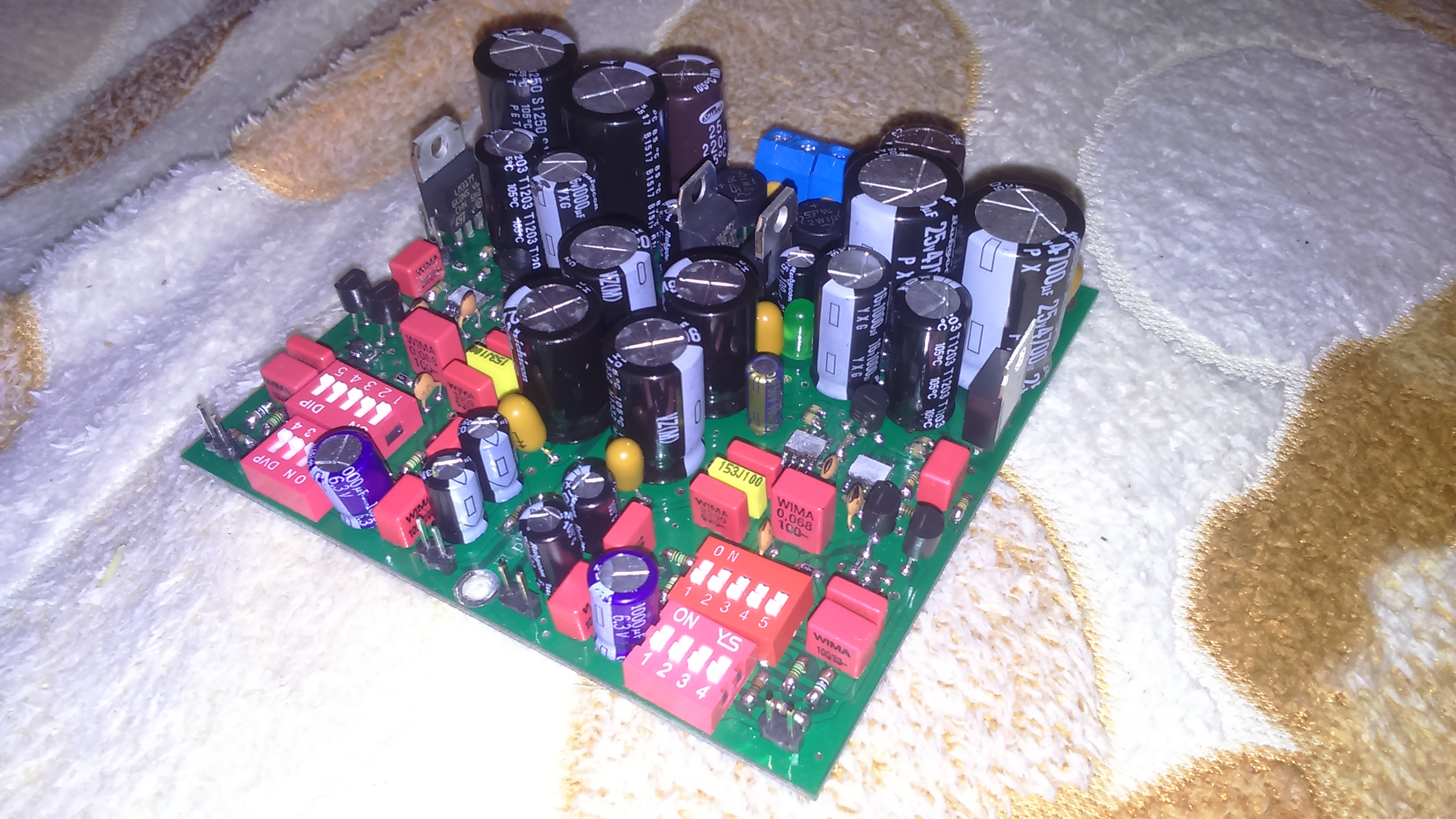

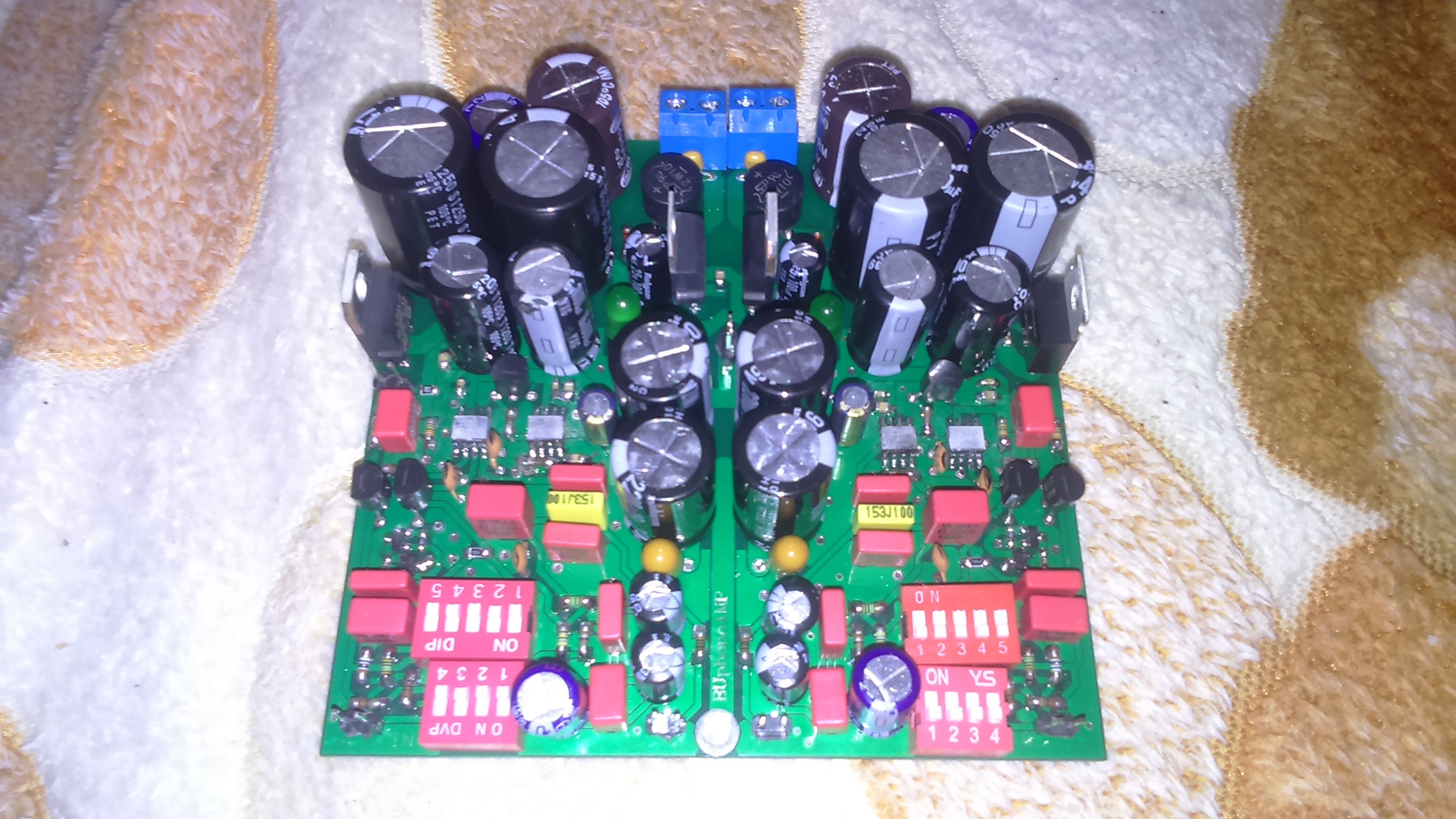

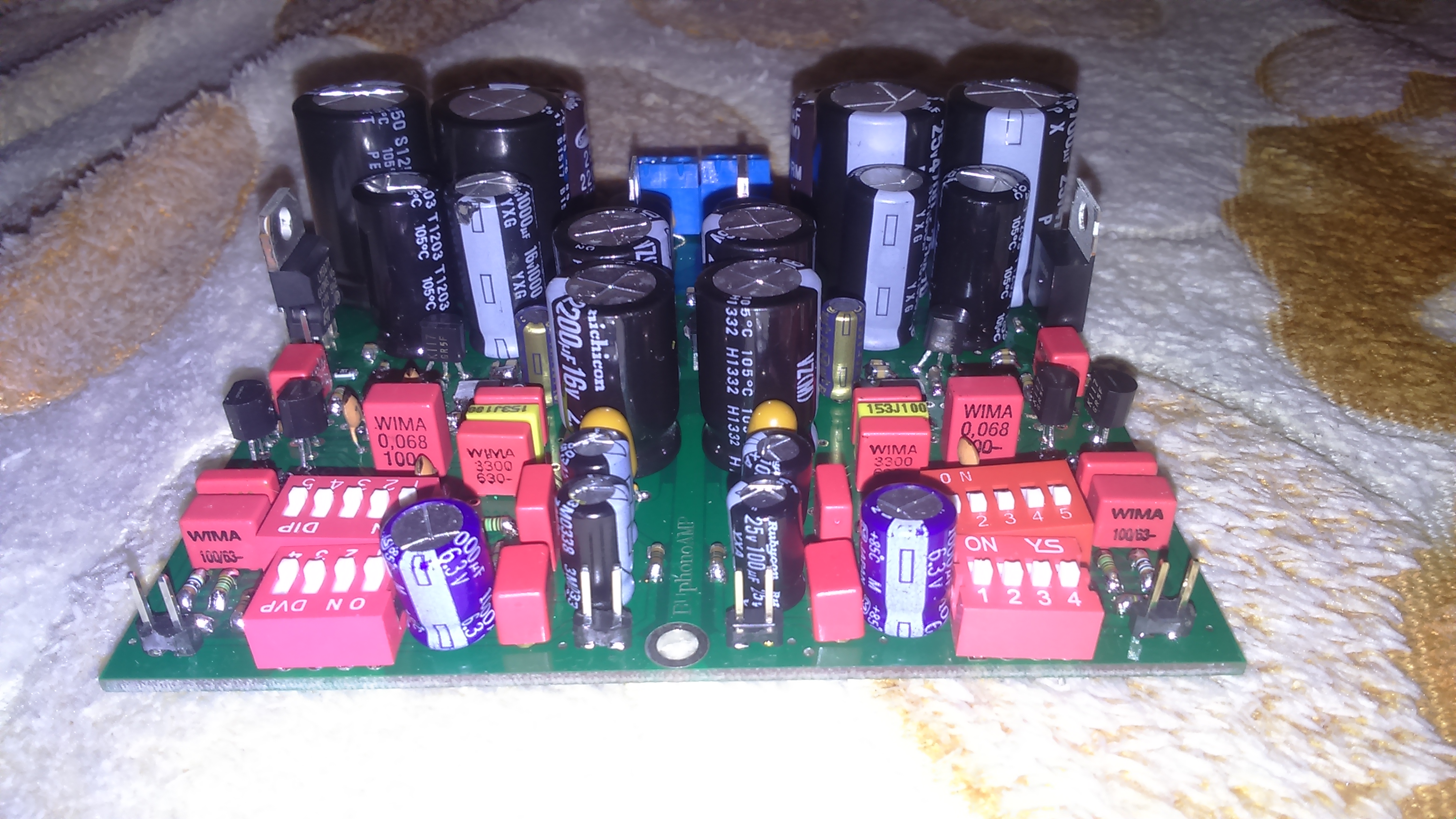

Pozwole sobie napisac post pod postem. Wersja 5 jest gotowa takze jak umowilismy sie idzie ona do Wojtka na odsluchy i pozniej dalej do was wg listy kilka zdjec jak wyglada plytka. Wojtku prosze o kontakt w celu omowienia dostarczenie do Ciebie preampu.
