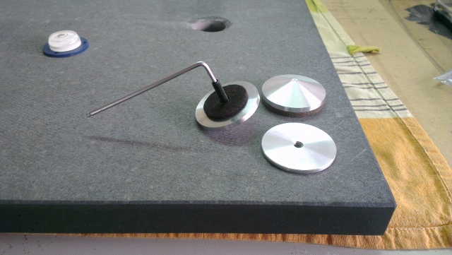

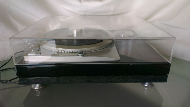

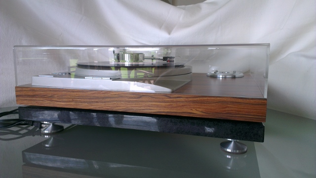

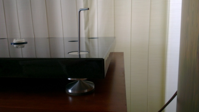

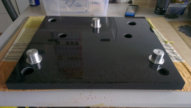

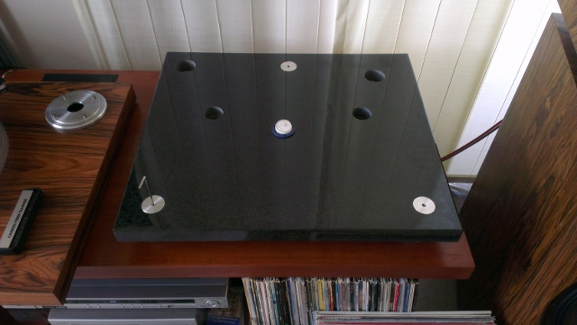

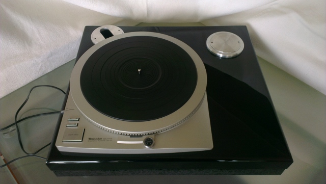

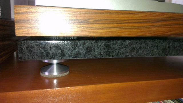

Dzisiaj rano zadzwonił sąsiad „kamieniarz” z radosną wiadomością, że wreszcie gotowa jest płyta granitowa - „cmentarna”. W te pędy pognałem i jest. Oczywiście dwa dni temu była gotowa lecz jeden z otworów został wywiercony nie w tym miejscu co trzeba ale, że go nie widać to można było wywiercić jeszcze jeden w dobrym miejscu. I tak po miesiącu z okładem kamień mam już w garażu. Tyle trwało ale jest po kosztach inaczej zdarłby ze mnie ostatnią koszulę bo ruch ma w interesie, a takie drobiazgi to przy okazji.
No to do roboty: (przepraszam za jakość zdjęć z aparatu w telefonie)
czas na wklejenie klejem epoksydowym gniazd do wkręcenia i regulacji nóżek
śruba od nóżki ma gniazdo do ampula, którym będzie łatwo poziomować kamień
klej związał i można ustawiać podstawę na miejscu
teraz poziomowanie jest banalne
pozostaje ustawić plintę na podstawie, widać teraz "jeże" które świetnie dodatkowo izolują plintę od kamienia
...... i gotowe
...... i gotowe
..., a teraz czas na test - czy prócz efektu wizualnego będzie różnica w audio???

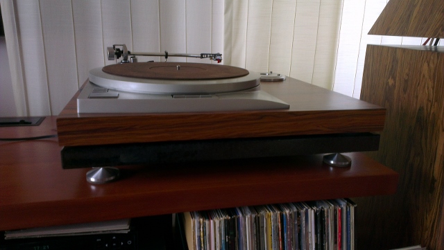

Zestaw bez płyty kamiennej ustawiony bezpośrednio na regale (podparty na izolatorach jeżach) grał przeszło miesiąc. Z efektu byłem bardzo zadowolony. Można powiedzieć, że zastosowanie izolatorów (jeży w moim przypadku) przyniosło oczekiwany efekt. Dla porównania ustawiałem plintę również na stożkach aluminiowych i różnicy specjalnie nie usłyszałem. Teraz zaplanowany układ jest kompletnu tj. plinta drewniana (dwa rodzaje sklejki grub 20 mm oklejone fornirem) z wklejonymi od spodu trzema izolatorami oparta jest na wypoziomowanej płycie kamiennej. Płyta kamienna ustawiona jest na regulowanych stożkach aluminiowych podklejonych filcem. Całość daje fantastyczny efekt. Porównanie ukadu "z" i "bez" kamienia daje wyczuwalną różnicę w jakości odsłuchu. Proszę mi wierzyć, sam byłem zaskoczony bo takiej różnicy się nie spodziewałem. Namawiam w ten sposób wszystkich do takich doświadczeń, bo niewielkim kosztem można poczynić małe kroki w kierunku poprawy jakości nawet z budżetowym (dobrym) gramiakiem. :) To nie żadne VOO-DOO :D

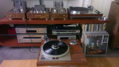

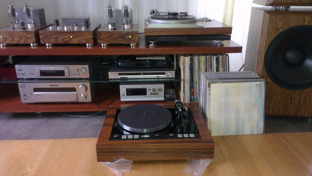

No to jeszcze brakuje ramienia 12- cali :)
I zapewniam, że lepiej gra niż wygląda
Przy okazji udało się wystrugać kolegę
Jeszcze wymaga troszkę doinwestowania

Cały czas Jelco SA 750 L jest faworytem (cena do jakości) ale nie wykluczam innych w podobnej cenie. Ponawiam prośbę do wszystkich: Jak ktoś wpadnie na używane ramię 12 cali w przystępnej cenie to proszę o info :) . Jest teraz ciekawa oferta:
http://www.ebay.pl/itm/251538476552?ssP ... 1423.l2648
ale z opisu efektywna długość to 270 mm co wpyche je bliżej 10". Są także:
http://www.ebay.pl/itm/Victor-JVC-UA-70 ... 35c&_uhb=1
http://www.ebay.pl/itm/Grace-G-560S-12- ... 77c&_uhb=1
http://www.ebay.pl/itm/Denon-12-Tonearm ... f53&_uhb=1
http://www.ebay.pl/itm/Audio-Technica-A ... f8a&_uhb=1
dość duży wybór i zdecydować nie mogę. Jeżeli macie jakieś uwagi co do tych propozycji to bardzo proszę. Próbowałem też z Andrzejem Analogowym. Wystawił ostatnio piękne niezależne ramię, ale jest wysokie (do wysokiego talerza) i nie pasuje do mojego zestawu.
Dlaczego drugie gniazdo tylko na 9"? Bo takie mam :D . Prócz tego uznałem, że do mniej wymagających MM wystarczy i będzie świetnie uzupełniało możliwość odsłuchu troszkę "gorszych" płyt - bo takich mam sporo. Do tego wielkość plinty. Ta jeszcze jest możliwa do ustawienia w normalnych warunkach domowych (52x46x20cm). Na dwie 12" minimum 52x52 to już mebel i trudno o podnoszoną pokrywę :( .

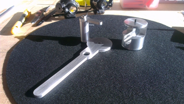

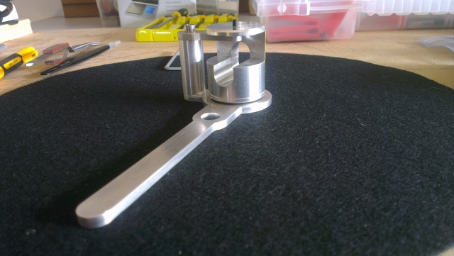

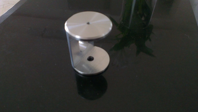

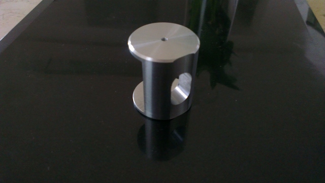

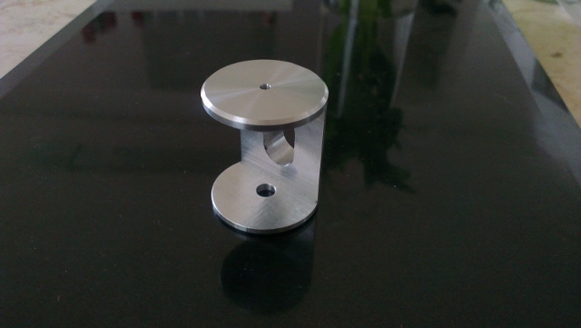

Mija kolejny miesiąc, a ramienia 12-to calowego ani na brązowym, ani czarnym gramofonie nie ma :( . Doszedłem jednak do wniosku, że nie będę teraz kupował (może kiedyś jak się trafi okazja) tylko po prostu je zrobię ;) . Wstępny projekt już mam. Kilka tygodni rysowania, przymiarek prób, wyliczanek i jest. Mam świadomość, że zabawa nie jest prosta i efekt końcowy nieznany ale każdy kolejny krok sprawia mi dużo frajdy. W przyszłym tygodniu wybieram się na urlopik lecz udało mi się wykonać pierwszy element który załączam na zdjęciu na dobry początek. Konstrukcja całosci jest prosta i skomplikowana zarazem - nie będę się wdawał w szczegóły by nie było nudno, wszystko wyjdzie w swoim czasie. Zainteresowanych którzy mają (i nie mają) w tym zakresie doświadczenie proszę o uwagi i podpowiedzi. Może uda się uniknąć podstawowych błędów. :)
Zacząłem od "baryłki" - elementu obrotowego osi ramienia, który został wykonany ze stopu aluminium. Celowo jest to stop niemagnetyczny gdyż magnesy będą służyły do regulacji AS i zastąpią jedno łożysko pionowej osi obrotu.

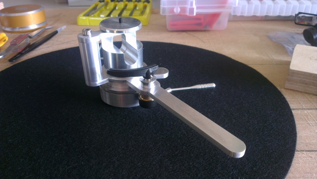

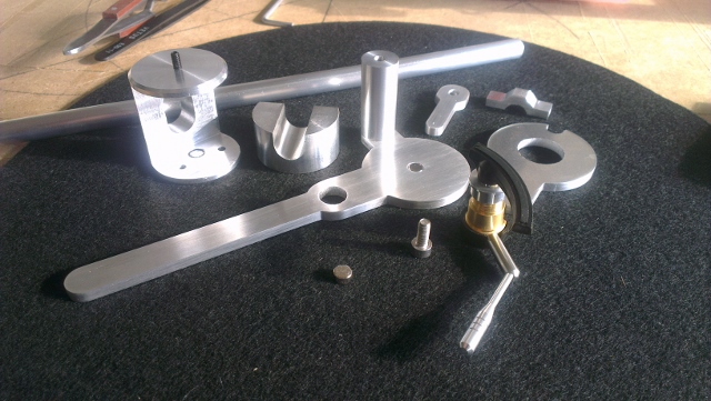

Minęło sporo czasu........ Troszkę jednak się działo więc podzielę się efektami. Prace idą bardzo powoli, ponieważ powstają najpierw elementy próbne, małociekawe pod względem wyglądu bym mógł wykonać przymiarki i sprawdzić jak to wszystko pracuje. To co na zdjęciach to elementy docelowe lecz nie poddane obróbce końcowej. Porwałem się na konstrukcję z magnesami więc wszystko jest z aluminium. Wydawało mi się, że jest proste w obróbce i będzie łatwo :( . Niestety praca z aluminium wcale tak różowo nie wygląda, ale walczę dalej :D . Małymi kroczkami idziemy do przodu:
Troszkę elementów więcej niż ostatnio. Czas troszkę poskładać
No i teraz beczkę wieszamy na wsporniku w którym jeszcze nie ma elementu łożyska. Na razie tę rolę spełnia kulka osadzona w śrubie dociskowej.
Założona beczka powieszona jest na wsporniku. Czarna śruba będzie zakończona kolcem który będę próbował osadzić w kamieniu lub jakimś węgliku. Jest to jedyne miejsce styku w osi pionowej, Dolna część pracuje na poduszce magnetycznej
Śtuba z nierdzewki którą widać też będzie wymieniona na ładniejszą aluminiową

Śmiałem się jak składałem swoje 12"SME i do środka pakowałem kołek (balsa), myślałem że to lipa a nasz kolega Ahaja polecił jeszcze oringi na ramie w celu tłumienia drgań. Takie czary mary, ale to tak jak z granitem na podstawę
ale działa
Kibicuję zawsze Twoim konstrukcją, ale zazdroszczę tylko wolnego czasu :drool:
Pawelec
Posty: 3415
Lokalizacja: Okolice Warszawy
Technics SP-15
#60
Post autor: Pawelec »
Będą oringi (sprzęgiełko rurka i grot ciężarka), balsa lub insze wypełnienie też, rurka alu zew/wew 10,0/9,1 mm lub wł. węglowe dla porównania, a czasu jak każdy zarywam nocki :).
