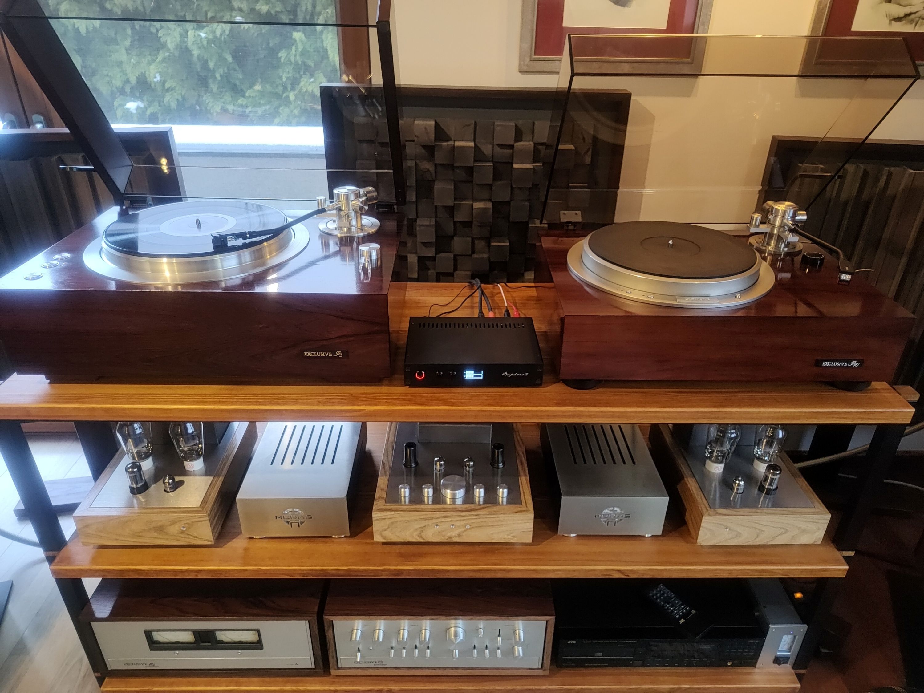

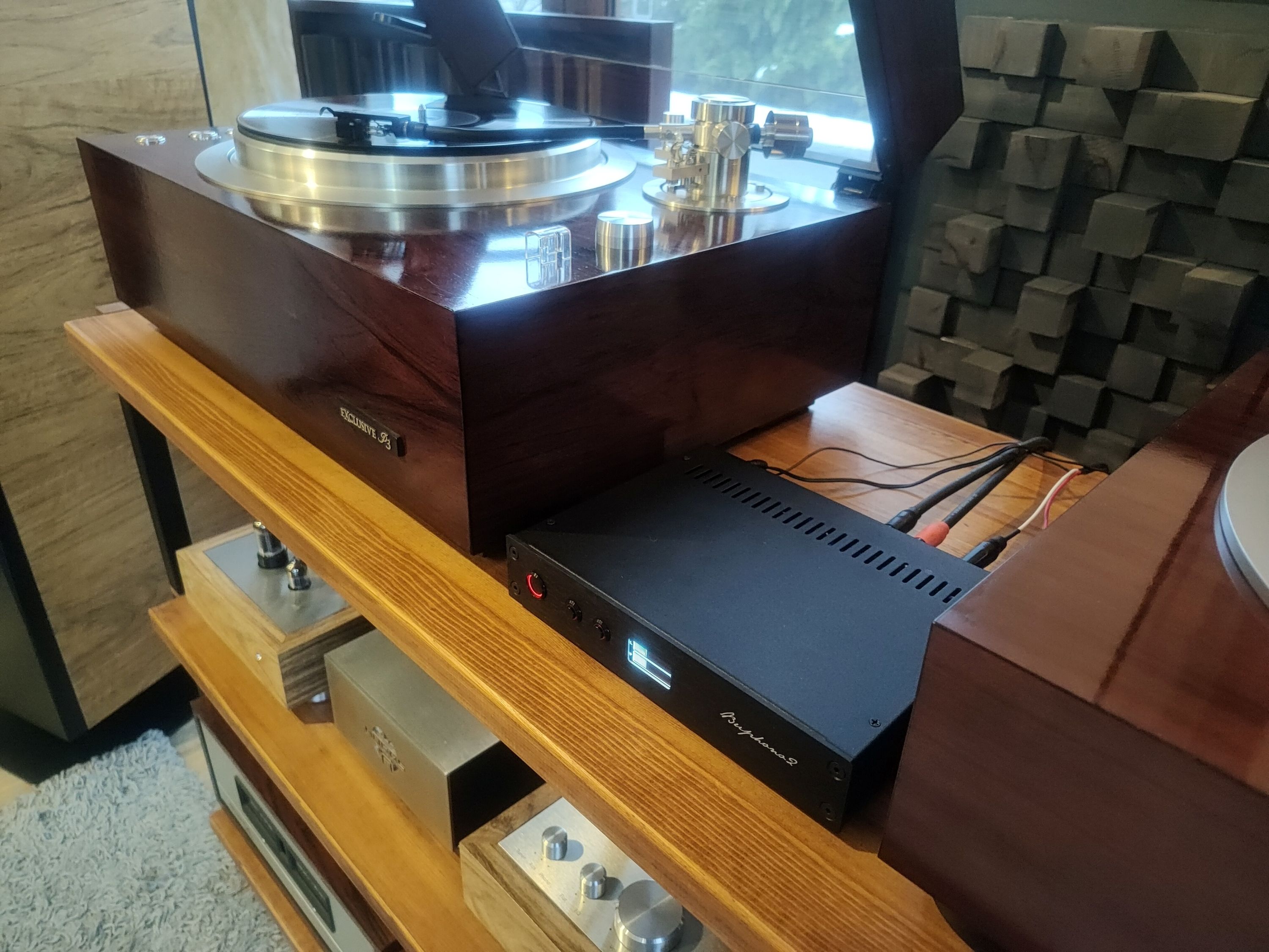

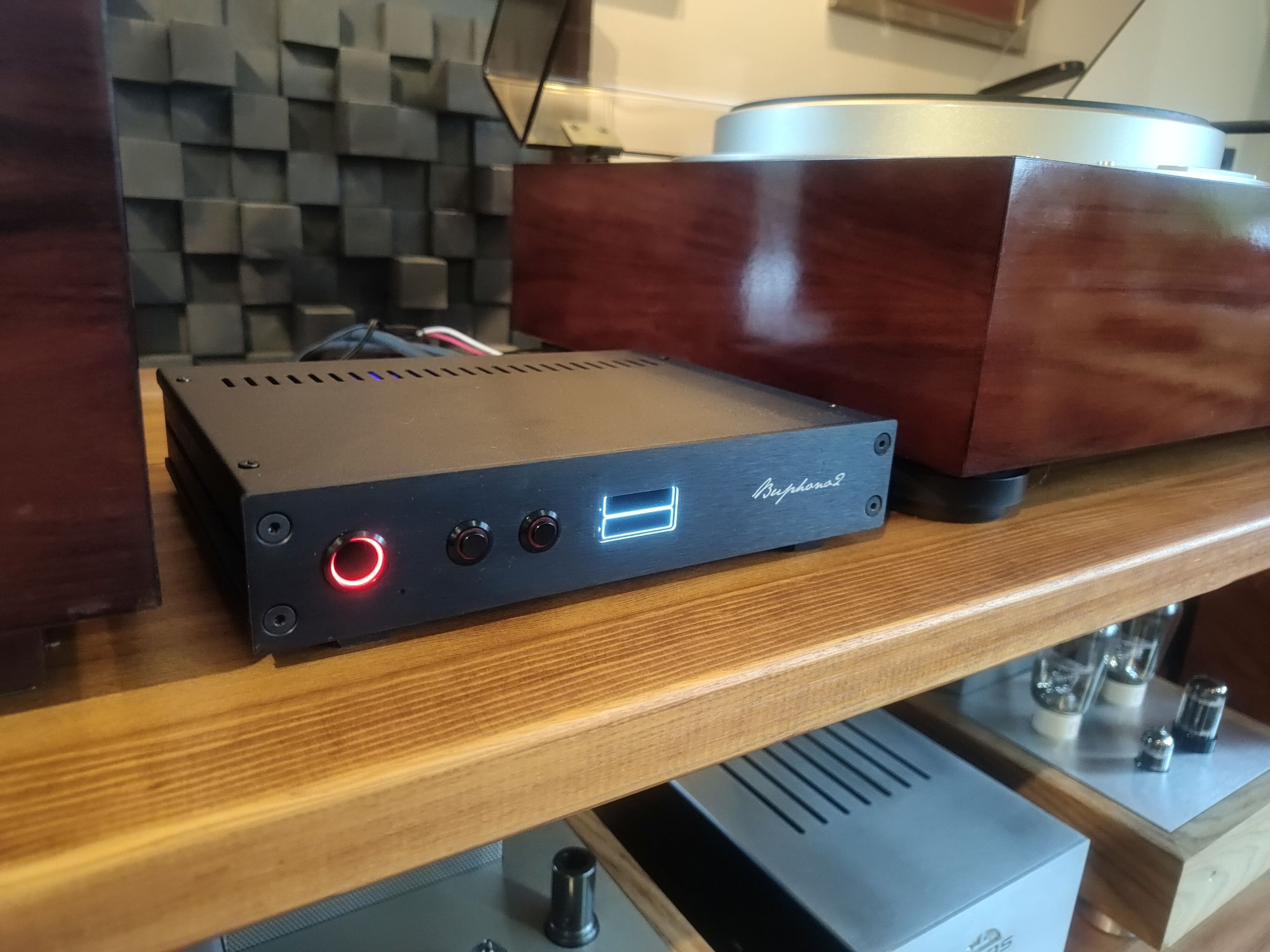

A do mnie wpadł na krótkie odwiedziny Bufonik No2 ;) . Teraz w doborowym towarzystwie testujemy P3 - MC Phasemation PP500 i P10 - MM Shure V15 III :violin:
I jak sprawuje się Buphonik? :)
wydra
Posty: 1649
Gramofon: Lenco L236
Re: Buphono 2 OLED - nastawy bez śrubokręta
#52
Post autor: wydra »
Byłem osobiście i słuchałem i na tym repertuarze co był zagrało to fajnie na tych szerokopasmowcach, był szczegół, był bas i wszystko fajnie zrównoważone, mi się osobiście podobało.

wydra pisze:
27 lis 2025, 13:56
Mnie się też teraz podoba. Doceniam wygodę w nastawach, których moim zdaniem zakres jest wystarczający i dodatkowe efekty wizualne. Jednak podstawą są dokonane zmiany w zakresie pracy preampu, który tym razem pokazuje swą klasę bardzo poprawnym brzmieniem. Szczegóły, scena, dynamika i tym razem zdecydowana równowaga w pełnym zakresie częstotliwości. Bez kolorów, które moim zdaniem w poprzednim wydaniu psuły cały efekt.
wydra pisze:
27 lis 2025, 13:56
tak, bardzo spójny i detaliczny przekaz ale i na głośnikach wielodrożnych pokazał dynamiczne i efektowne granie.
Godny polecenia :clap:
