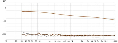

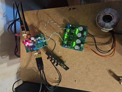

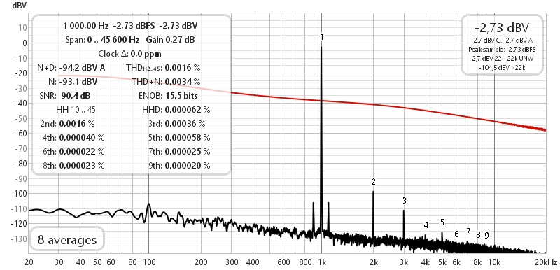

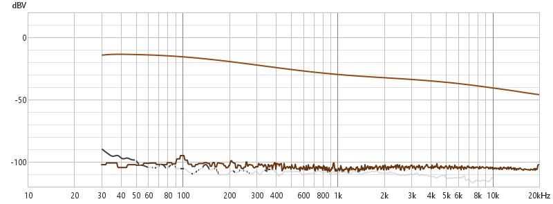

Wkładka przerobiona, połączenie obudowy z pinem - lewego kanału usunięte, teraz czas na kabelki. Wie ktoś może, czy w ramieniu Technicsa SL-Q33 oryginalne kabelki są skręcane parami czy luzem i czy da się je ew. wymienić bez demontażu całego mechanizmu ramienia. Jeżeli są skręcane to nie ma tematu, zostają oryginalne, wymienię tylko kable zewnętrzne na wersję XLR. W między czasie odrobinę zmodyfikowałem elementy w korektorze RIAA i obsadziłem wszystko w prowizorycznej obudowie. Pomiar zniekształceń:
Co do brzmienia, to coraz bardziej mi się podoba. A preampa zrobić musiałem, bo mój tymczasowy tor analogowy takowego nie miał. Wyszło też, że będę projektował nowego preampa z aktywnym fitrem RIAA, DC serwem i przełącznikami do dopasowania obciążenia wkładki. Ten może będzie szerzej rozpowszechniony ze względu na uniwersalność. A dzięki zastosowaniu takiego jak wyżej układu zasilania plus przetwornica DC/DC można to wszystko zasilić np. z akumulatora 20V od narzędzi warsztatowych, całkowicie pozbywając się wpływu sieci 230V.

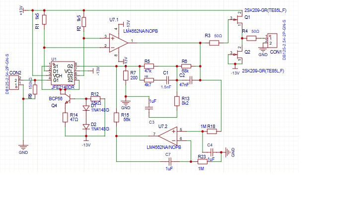

Kolejna odsłona PCB do preampa robi się w Chinach, wg. tego schematu:

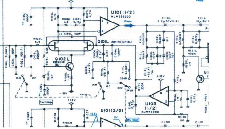

Wersja przeznaczona do zabudowy, więc rezystancja obciążenia wkładki 150k i bez konieczności kondensatora, bo nie ma kabla RCA który sporo psuje. Przeglądając schematy różnych urządzeń okazało się, że prawie taki sam układ z nieco innymi wartościami elementów stosowało Nakamichi w modelu TA-4E i pewnie wielu innych producentów, no i patent diabli wzięli:
Na wejściu JFE2140 czyli para super niskoszumowych jFET w jednej obudowie. Korektor RIAA w sprzężeniu zwrotnym jest wyposażony dodatkowo w filtr subsoniczny. Wyjściowy bufor na wtórniku FET jest tak eksperymentalnie, zawsze można go nie montować, wyjdzie przy pomiarach i odsłuchu. Tu też niskoszumowe jFET 2SK209, prawie idealny odpowiednik 2SK170. Dałem też DC-serwo, żeby się pozbyć kondensatorów z toru.

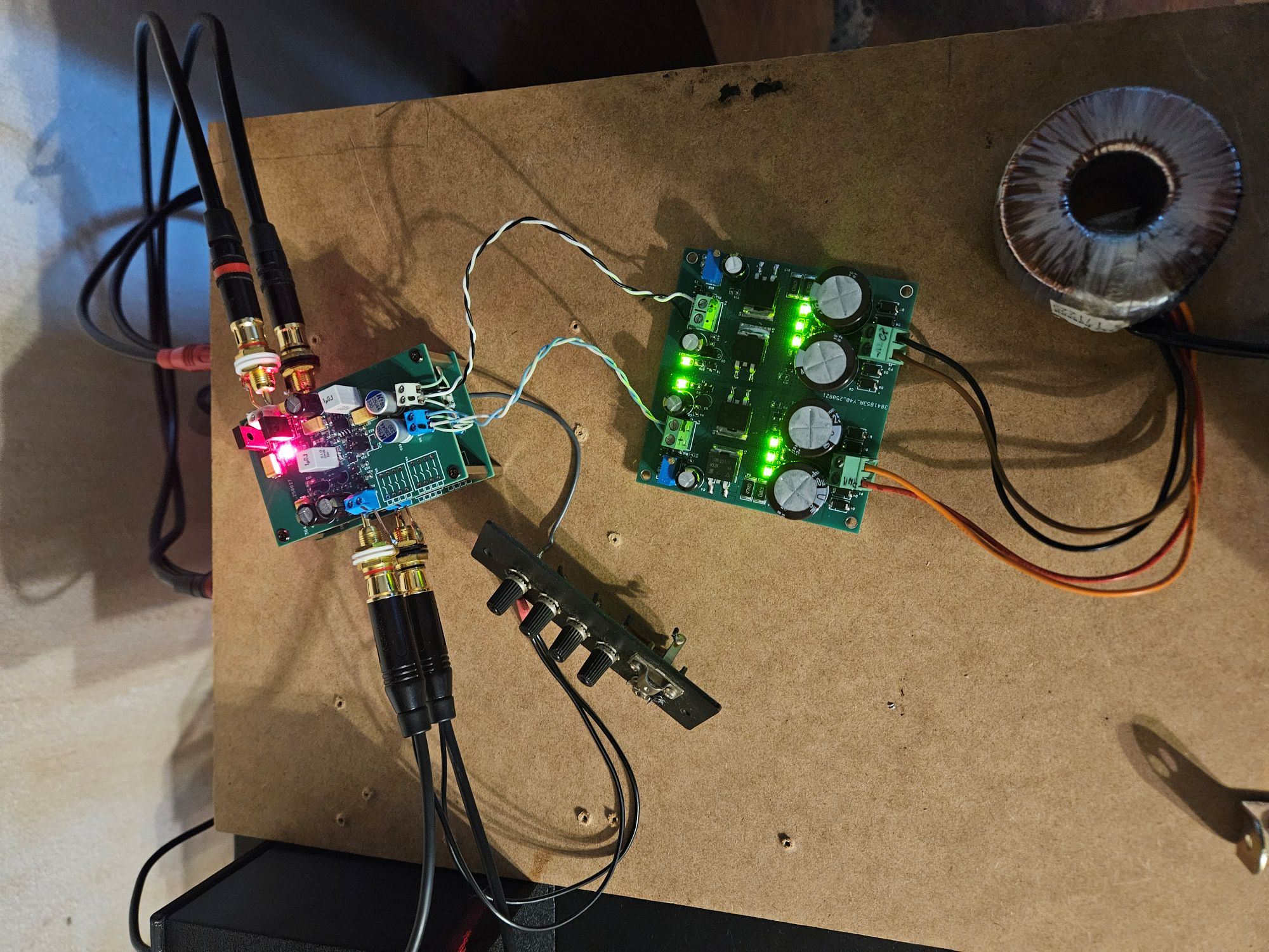

Niestety preamp z posta powyżej nie działał zgodnie z oczekiwaniami, miał za duży przydźwięk, więc zmontowałem kolejny. Tym razem jest to projekt Pass Pearl 3, w wersji SMD na płytce mojego projektu. Dual mono, kondensatory NP0(C0G), tranzystory wejściowe dobrane 4x 2SK209-GR, wzmacniacz operacyjny OPA2134, zasilacz +/-15V według Salasa z diyaudio.com w mojej wersji SMD. Gra lepiej niż poprzednik na AD8429, lepsza scena i wybrzmienia. Mimo że SE i bez obudowy, to brumu nie ma i żadnych innych słyszalnych zakłóceń nawet przy maksymalnym wzmocnieniu.

- Bacek
- Posty: 4276
- Gramofon: Kenwood L-07D
- Lokalizacja: Poznań
Re: Technics SL-Q33 uchwyty pokrywy i inne tematy
Bo w przyzwoitym układzie ilość brumu najcześciej zależy od prowadzenia mas i błędów przy tym popełnionych.
