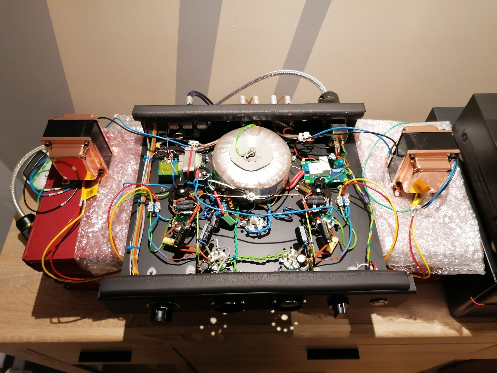

Triody mocy. DTH, Równoważenie żarzenia...
Obecnie wyciągam - 80db przydźwięku 50hz regulując humpotkiem w warunkach statycznych czyli bez sygnału, ale w warunkach dynamicznych np. 1kHz/1W/8r muszę ponownie regulować humpotkiem dla minimalnego przydźwięku... Też ok - 80dB... Czy dobrze rozumiem że lepiej ustawić to z jakimś sygnałem niż. Na sucho bez sygnału... Zostaje mi na wyjściu. jakieś 5mV p-p 100Hz ale to wiadomo że będzie zawsze przy żarzeniu AC no chyba że jakieś kombo na krzemie wsadzę ale to ostateczność...
Jak mieszam lampami między kanałami to pomiary zniekształceń mam inne... Ale powtarzalne dla danej konfiguracji lamp... Ciekawe czy to słychać- stereofonia?
Napięcia, prądy książkowe...

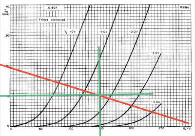

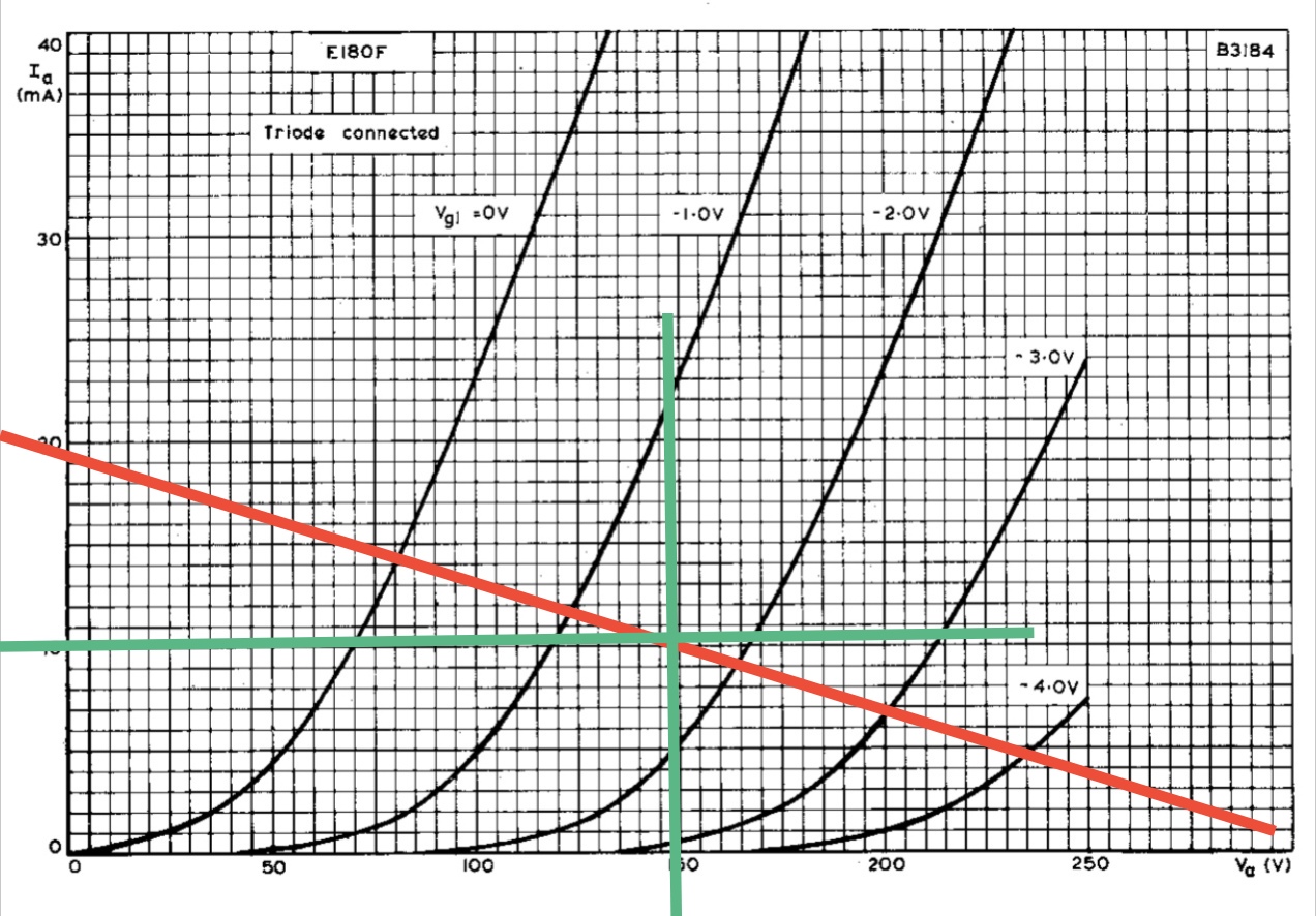

A może spróbować sterownik z pentody np e180f jako trioda...

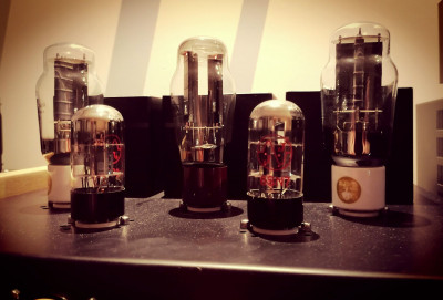

Najfajniejszy, bo nigdy czegoś takiego nie słyszałem, im dłużej słucham tym bardziej chciałbym kręcić barwą, dół gdzieś snuje się po parkiecie, średnie takie ostre IMD
Jest komplet traf do testów nawet nie jeden

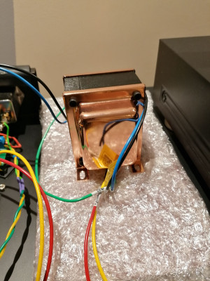

Testowane pszczoły... Adele - Easy on me... Ozzy... Kortez... Nalepa... I inne gady... Porównanie
nieskromnie, niechcący zrobiłem b. Dobre trafa

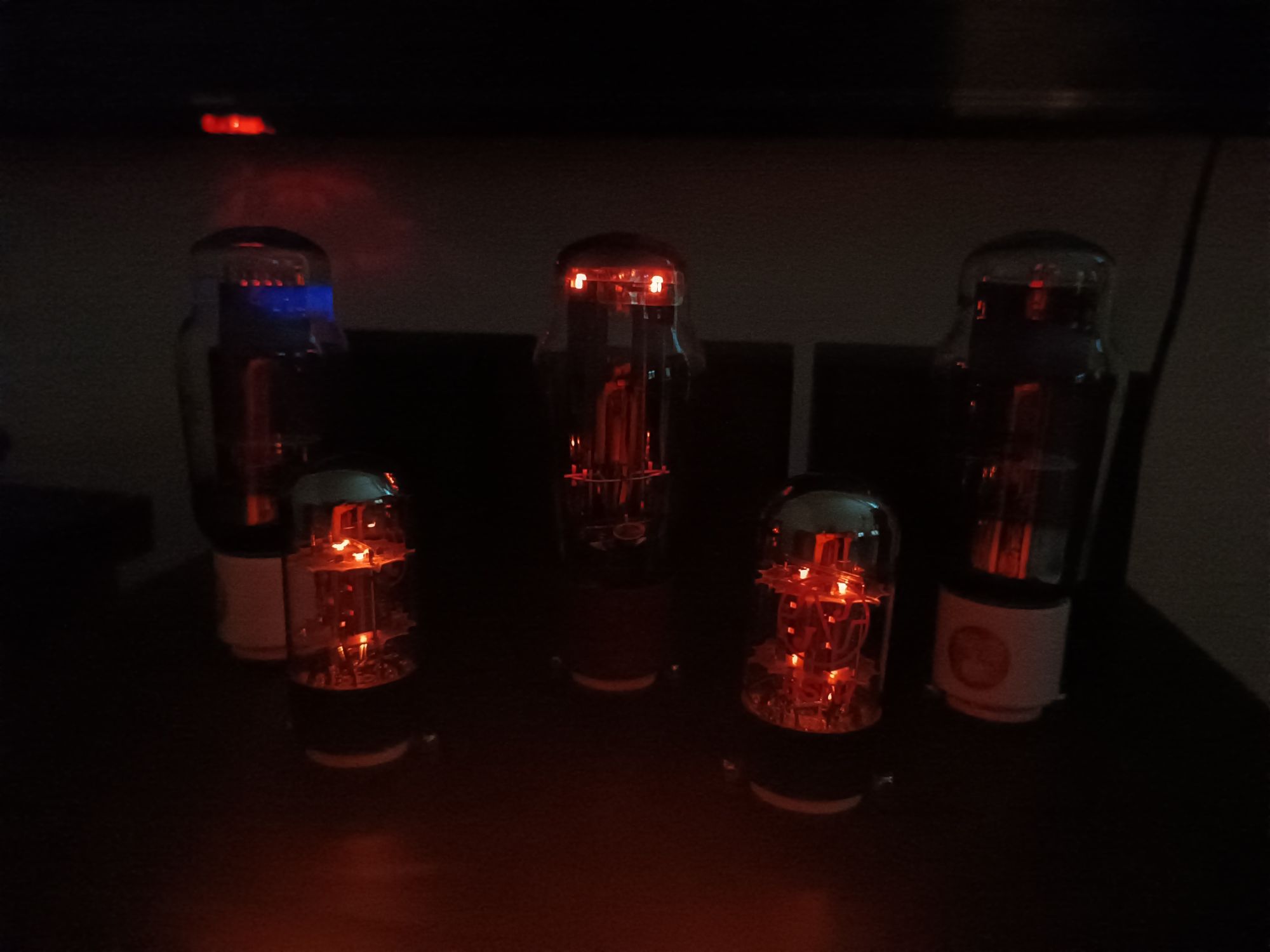

BLUE GLOW na szkle 2A3
Na zimnej lampie efekt jest dosyć mocny, w miarę nagrzewania słabnie... Piorunów nie widać gettery błyszczą

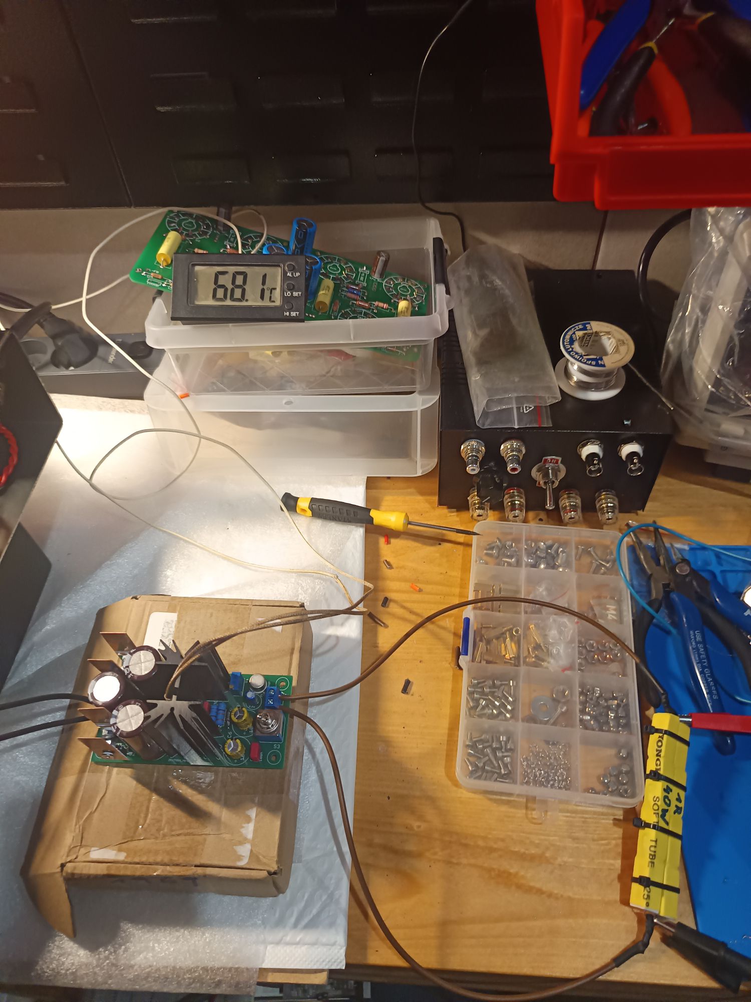

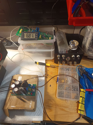

Testy zasilacza DC dla żarzenia 2A3 wymagane 2.5v i 2.5A
Mam taki układ:
Zasilanie 5.3v z uzwojenia AC
Diody MBR745 + blaszki miedziane ok 4cm2
3x10.000uF na 105stp.
Stabilizator LT1084 radiator 24x45x50mm
Na wyjściu 200uF
Przełącznik polaryzacji
Testowe obciążenie 2x4 rezystory 0.47r/5W
Przed stabilizatorem mam 5.5v wyjście 2.5v
3v * 2.5A tj 7.5W do rozproszenia, po kilkunastu minutach było 75stopni czujnik wciśnięty obok stabilizatora... Pomierzę tętnienia przed stab. I zobaczę czy jest miejsce na jakiś mały rezystor między kondensatory bo jest gorąco... Czy jest jakiś inny sposób żeby obniżyć lekko napięcie przed stabilizatorem?
