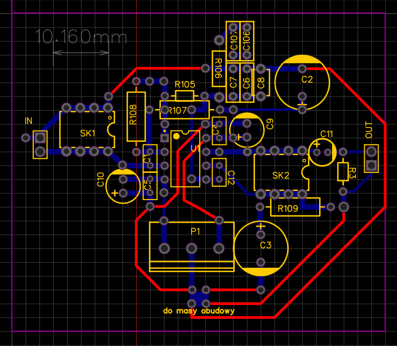

ahaja pisze:
27 lip 2020, 10:33
Na schemacie nie widzę NFB do drugiego opampa ... gdzie te rezystory? Podobnie nie widać tych od RLoad ... chyba, że pochowane gdzieś ...
Tak, pochowane są :) Na schemacie są podstawki DIP-8, do nich wkłada się rezystory i kondensatory. To tak wersja uproszczona bez dipswitchy.
ahaja pisze:
27 lip 2020, 10:33
Zasilanie tworzy pętlę, co nie jest korzystne. Najlepiej prowadzić linie równolegle blisko siebie a najlepiej jedna nad drugą.
Gdzie ta pętla na zasilaniu? Lepiej byłoby puścić zasilanie + do padu pod scalakiem? Hmmm..

Ja jeszcze wylałbym plaina masy na cała płytkę podłączonego do Masy głównej, sygnałową masę podłączył bym ścieżkami do masy głównej przy złączu wyjściowym a przy wejściowym przez kondensator 100n. Plain na top i bottom podłaczony przelotkami. sygnałowe scieżki min 0.8mm a zasilające 2mm.

Mimo wszystko rezystor w II stopniu w NFB na stałe powinien być podobnie jak ten na stałe na wejściu I stopnia.
Masa sygnałowa: podąża za sygnałem. Sygnał to zawsze 2 linie. Im dalej masa od sygnału tym gorzej.
Wyobraź sobie że podpinasz zasilacz do pre kabelkami. Nie robi się tego puszczając przewody luzem tylko skręcone ze sobą - podobnie ma to wyglądać na pcb: ścieżki zasilania blisko, równolegle do siebie i najlepiej masa zasilania również.
To nie ma być w pierwszej kolejności 'ładne' tylko zgodne ze sztuką ;-).

ahaja pisze:
27 lip 2020, 12:05
Da się zrobić w miarę prosto.
ahaja pisze:
27 lip 2020, 12:05
Czy tak lepiej?

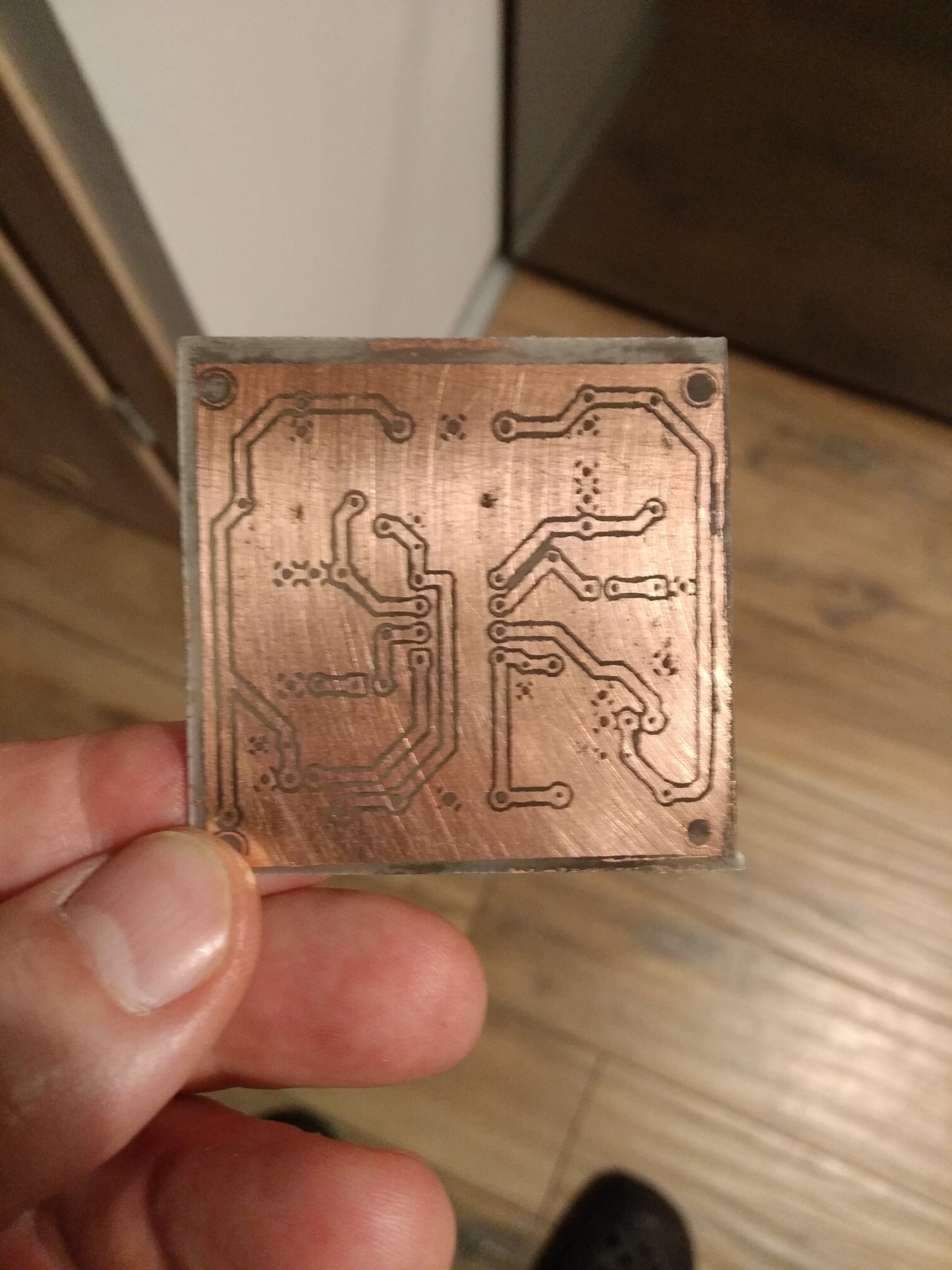

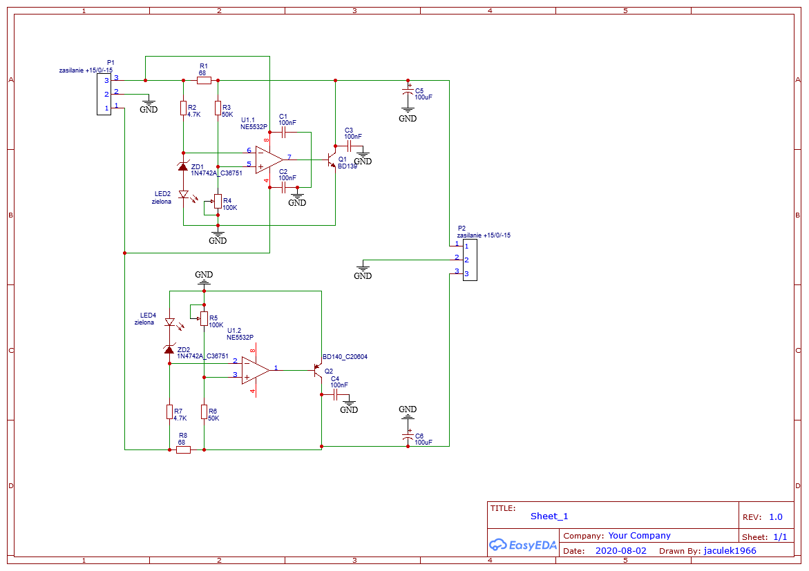

Kolejnego etapu pierwotnie nie planowałem. Wydawało mi się, że zasilacz zbudowany jak pokazałem wcześniej wystarcza, jednak już na początku zauważyłem, że napięcia gałęzi dodatniej i ujemnej nie są identyczne, a i stabilność w funkcji obciążenia dla stabilizatorów szeregowych nie jest najlepsza. Kombinowałem najpierw ze scalonym stabilizatorem równoległym Tl431 ale nie da się (albo nie potrafię) zaaplikować go w gałęzi ujemnej, więc postanowiłem zaprojektować dodatkowy regulator równoległy (z angielska zwany shunt regulator) oparty na wzmacniaczu operacyjnym. Napięcie odniesienia podają diody zenera i LED. Schemat prościutki:
Płytka mała więc podjąłem próbę samodzielnego trawienia.
Efekt jest mało profesjonalny ale grunt, że działa. Jak na pierwsze podejście może być.
W zasilaczu podniosłem napięcie wyjściowe zmieniając zenerkę z 14 na 16V. Rezystor wejściowy regulatora 68omów daje prąd maksymalny ok 29mA (spadek napięcia na nim to 2V). Maksymalna moc odkładająca się na tranzystorach to ok 400mW, chyba muszę im dołożyć jakieś radiatory, bo robią się dość ciepłe, albo podnieść wartość rezystora wejściowego (coś mi się wydaje, że przedwzmacniacz nie potrzebuje aż 29mA na gałąź).

Post autor: ahaja »
Sprzężenie zwrotne w pętli do In+ a referencyjne napięcie do In-?
Te 100n przy BD mogą powodować problemy.
