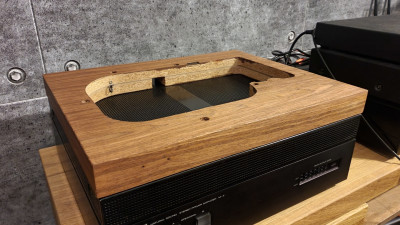

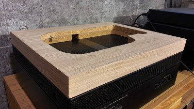

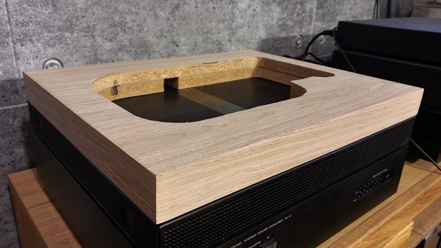

Plinta już w orzechu. Dziś jeszcze trzeba wyfrezować wszystkie otwory a jutro końcowe szlifowanie i olejowanie... już mi się podoba:

Martynka pisze:
10 lip 2021, 21:27
piękne :clap: :clap: :clap:

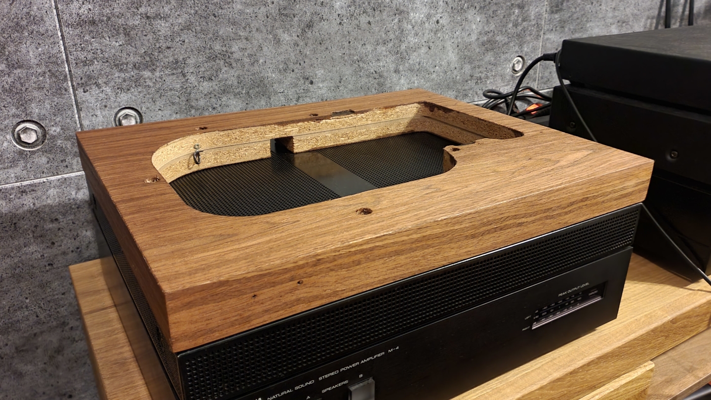

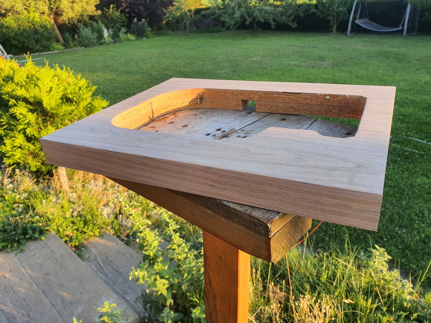

Dziękuję Panowie. Powiem że podoba mi się jak mało która moja robota na surowo. Normalnie dopiero zaczyna mi pasować wszystko po wykończeniach a ty zaskoczyło od razu.
Otworki już nawiercone a zagłębienia podfrezowane według szablonu i nawet szlif końcowy zrobiłem. Chyba nie daruje sobie i nałożę pierwszą warstwę oleju :D

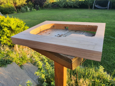

Post autor: Martynka »
No i nie wytrzymałem...
Już po pierwszej warstwie oleju
Ostatnio zmieniony 21 gru 2021, 07:37 przez Martynka, łącznie zmieniany 1 raz.
