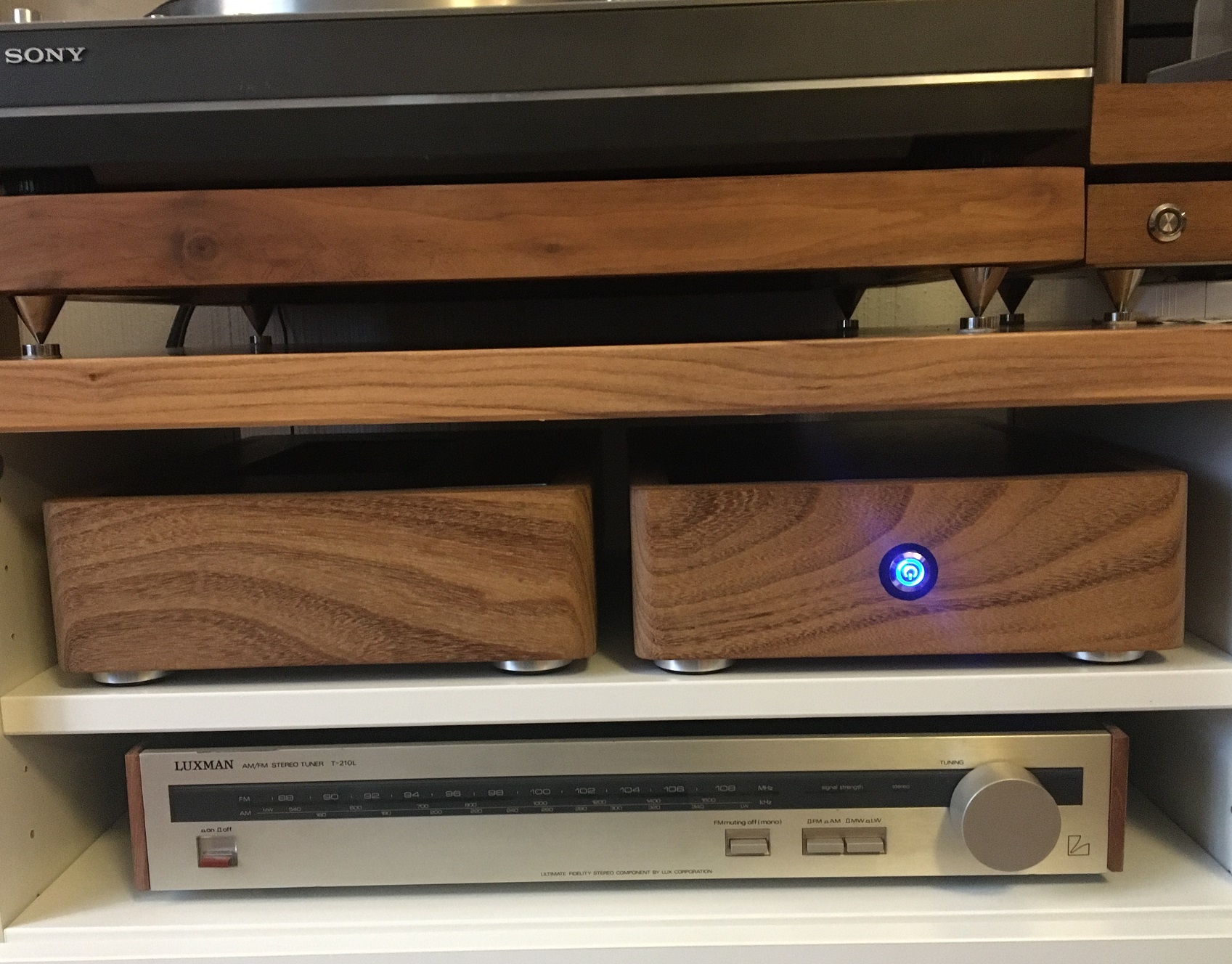

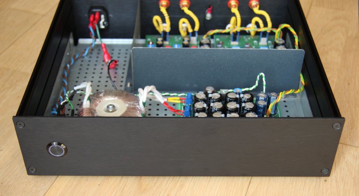

Wreszcie i ja swoją uruchomiłem

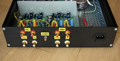

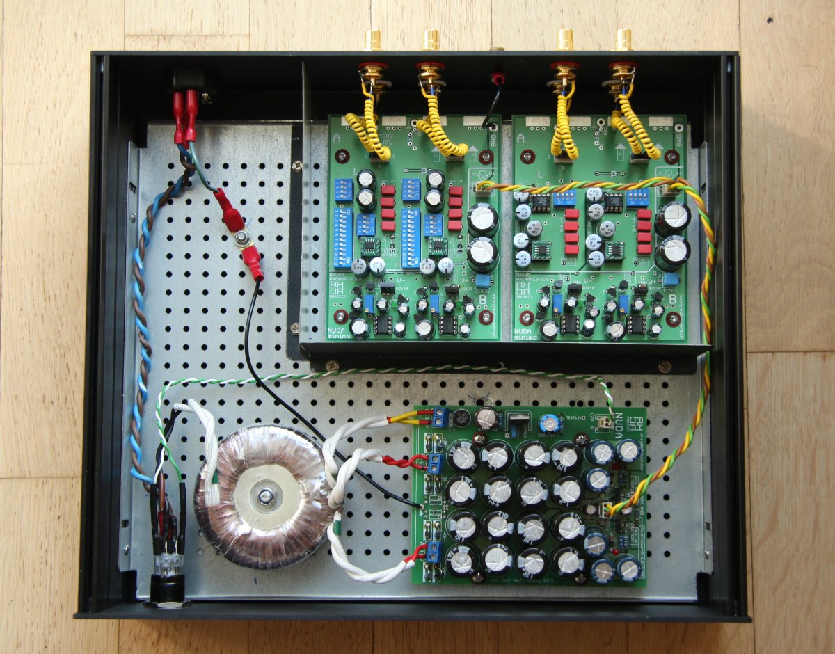

zwy
Posty: 875
Gramofon: Sony PS-X60
Re: [Przedwzmacniacz] Nuda mini - relacja z budowy
#386
Post autor: zwy »
chudy_b pisze:
02 wrz 2019, 20:14
Fajne żółte sprężynki ;)
To za radą od Krzysztofa na ekran.
Myszor pisze:
02 wrz 2019, 20:44
Fajnie wyszło :clap: jak wrażenia ?
Dzięki za dobre słowo, ale ja tylko wsadziłem nudę do obudowy, bo kupiłem polutowane płytki (dzięki Krzysztof).
Wrażenia? Za krótko słuchałem jeszcze, ale wydaje mi się, że jest większa dynamika i rozdzielczość, po prostu więcej muzyki w muzyce. Na razie testowałem MC i nie ma przepaści jakiej się spodziewałem. Wychodzi, że preamp wbudowany w Musical Fidelity A300 nie jest taki zły. Nie wiem czy nuda też musi się wygrzać jak inna elektronika?
Teraz zamontowałem ADC VLM i powoli bawię się pstryczkami na płytce MM.

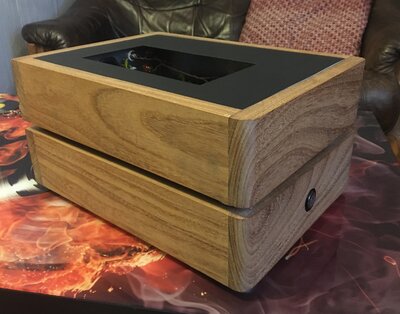

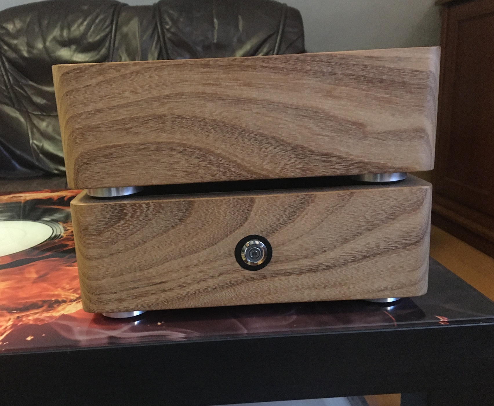

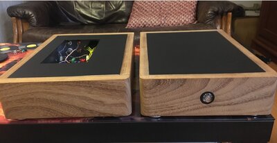

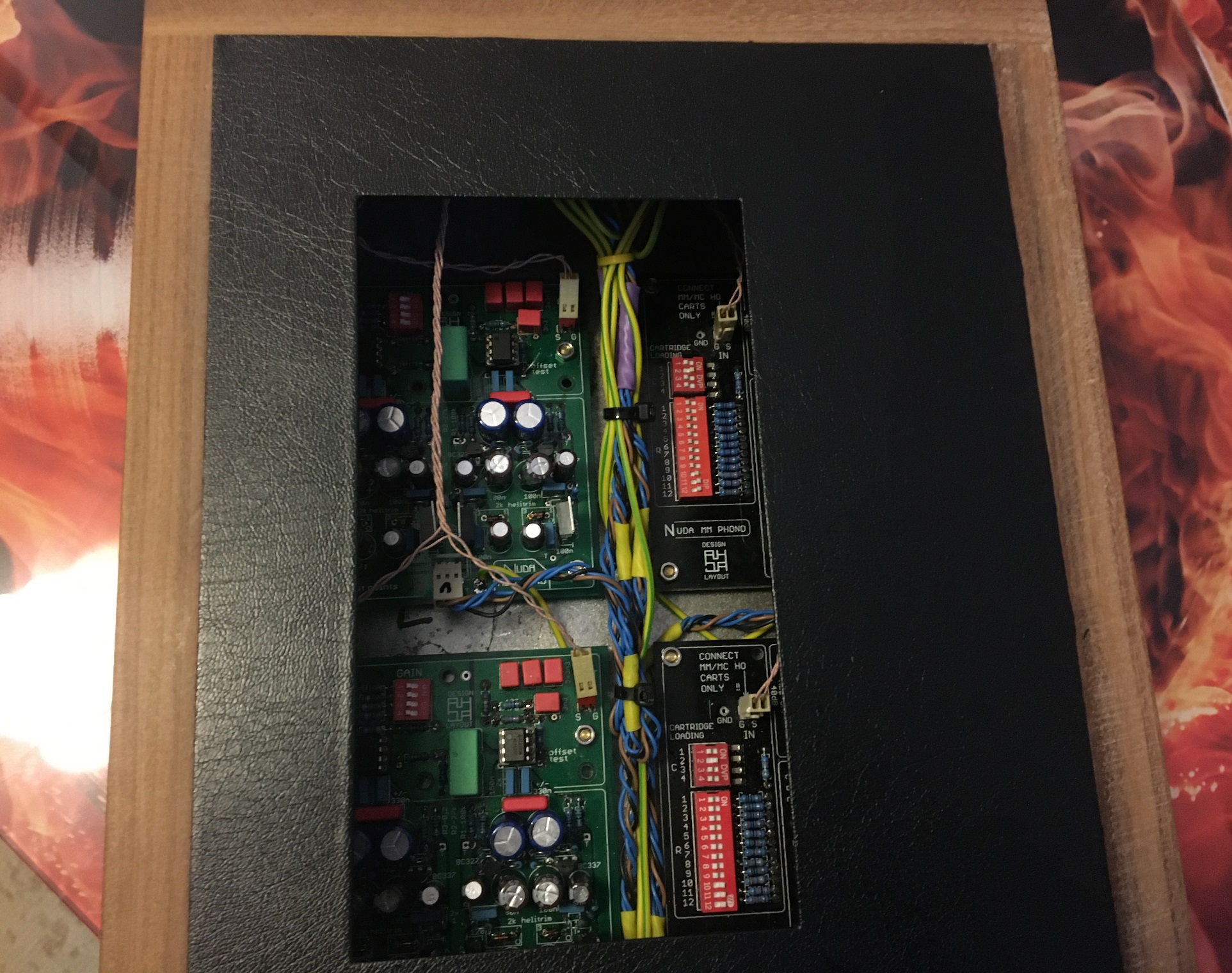

Peliks
Posty: 2825
Lokalizacja: Wejherowo
#390
Post autor: Peliks »

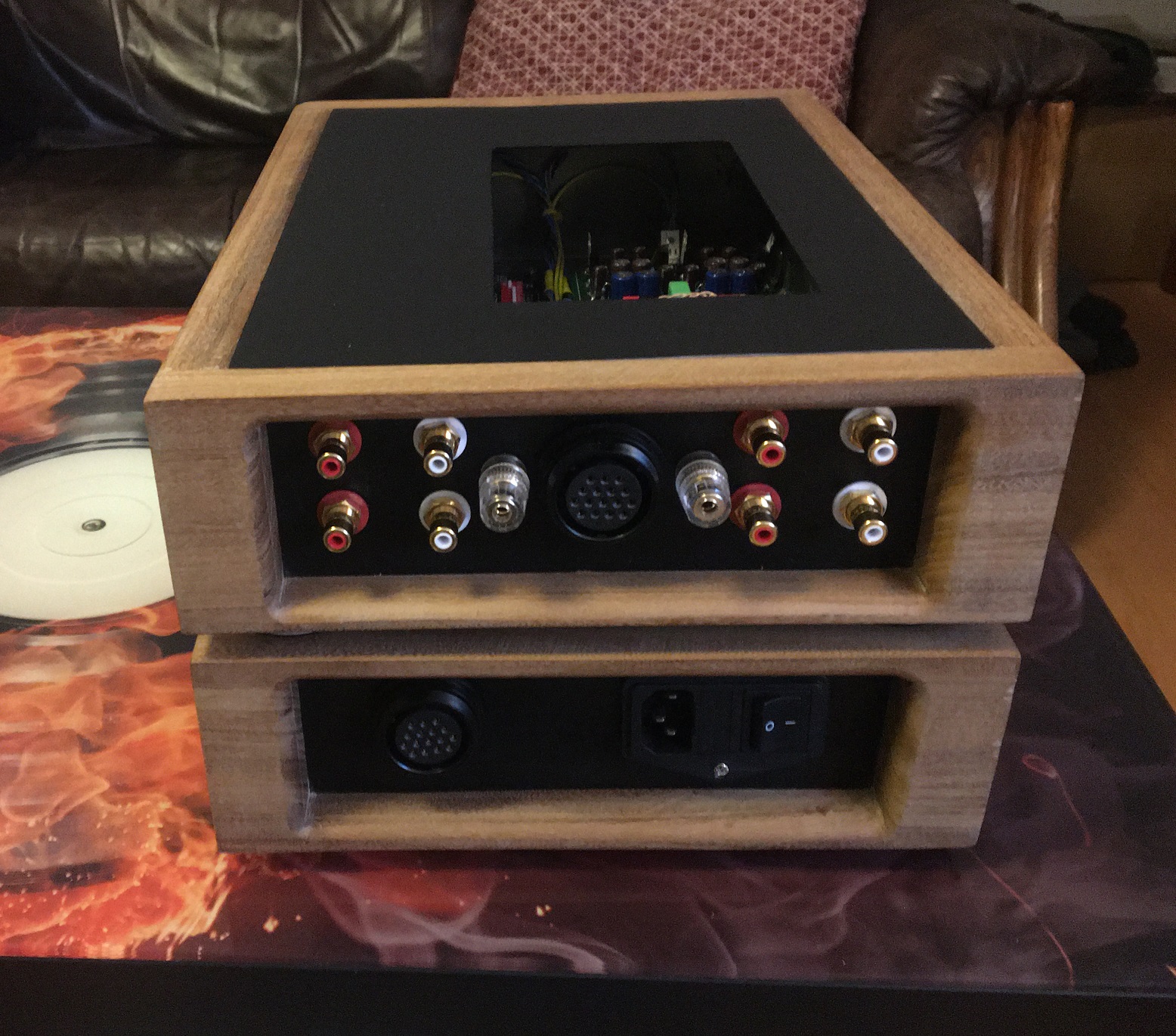

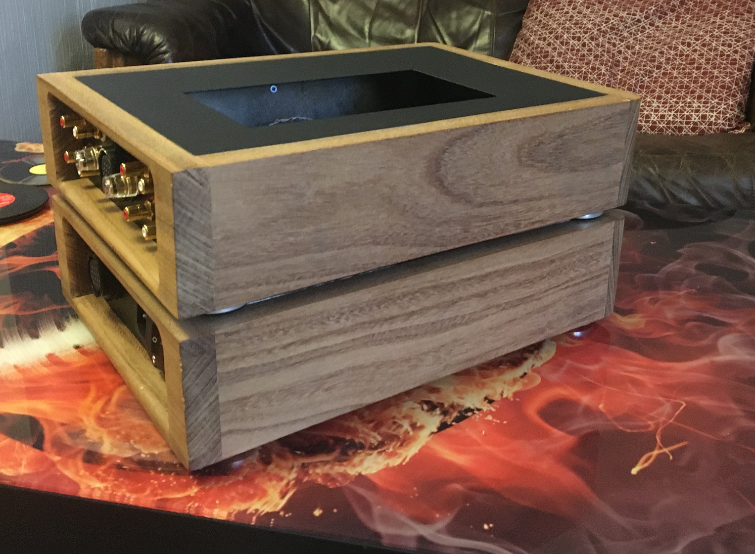

W końcu.....
Długo to trwało, ale prawie :lol: skończyłem moją Nudę Dual Mono, jeszcze tylko klapka do dip switchy oraz opisy we/wy ale już gram i jestem zadowolony. Wielkie dzięki dla Marka (Misse) za ogarnięcie elektroniki, ja tylko wystrugałem obudowę. Zamysł miałem taki aby wyglądała jak z lat 60/70-tych. Chyba się udało. Pozdrawiam. Marek.
