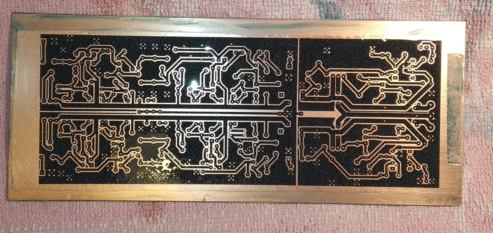

Najpierw trzeba było zrobić płytkę. Etap pierwszy: przeniesienie druku na płytkę:

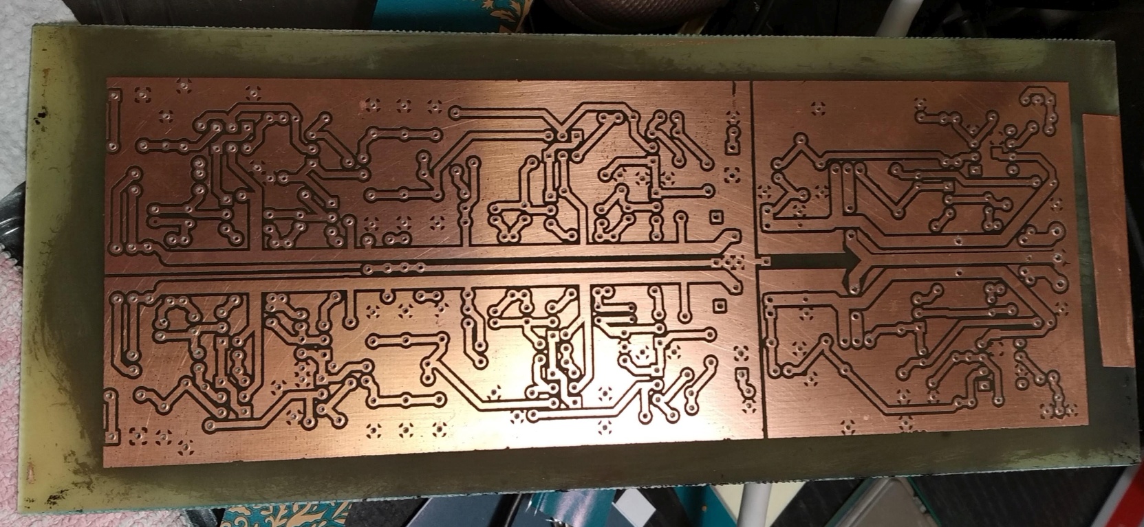

Po wytrawieniu najgorsza robota: wiercenie otworów (jest tego chyba z 200). Powiercona płytka:

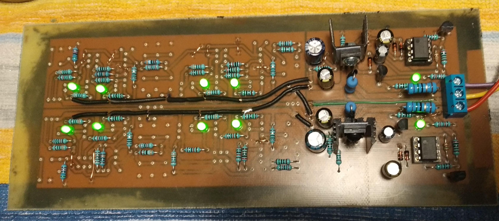

Ponieważ nie mam odwagi trawić dwustronnie dodatnią gałąź zasilania zrobiłem z drucików (znajduje się ponad gałęzią ujemną):
Pozostało lutowanie. Tu widok z uruchomionym superregulatorem:

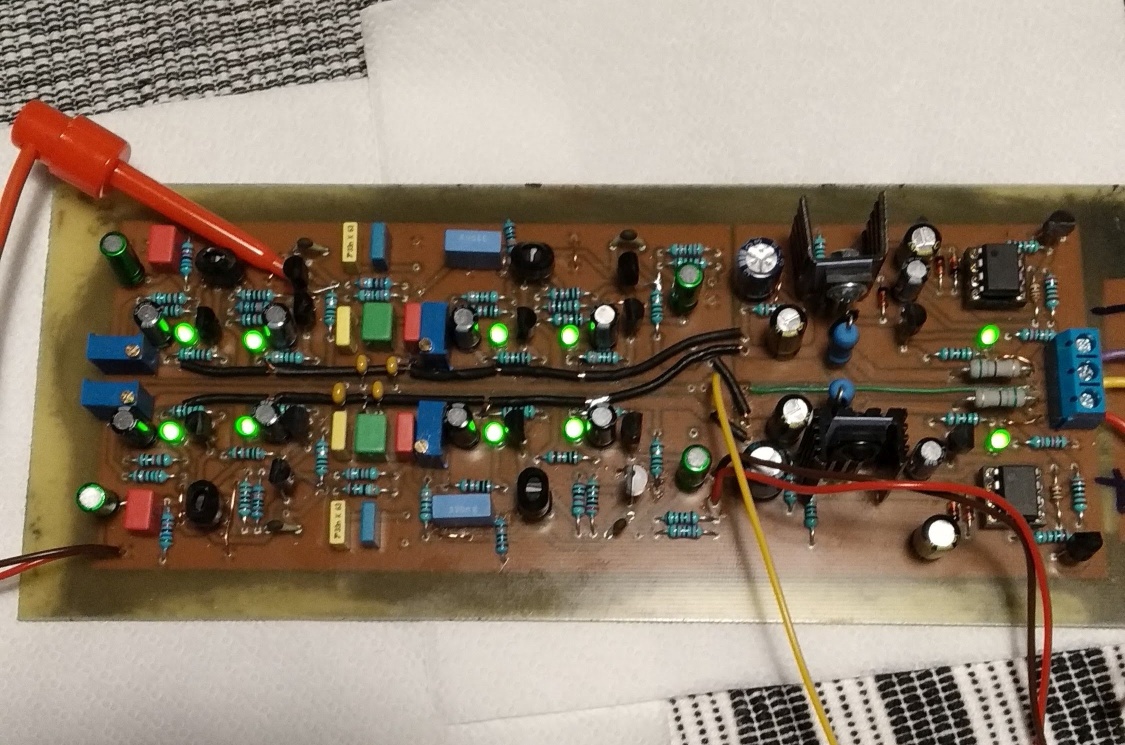

Trzeba było jeszcze dobrać zgrubne rezystory w parach różnicowych, żeby DC offset był możliwie mały:
Tu pierwsze zderzenie z "techniką tranzystorową": w tak prostym układzie nie da się ustalić idealnie 0 DC, więc nie ma co liczyć na brak kondensatorów sprzęgających. Ponadto stwierdziłem, że trzeba oddzielić napięcie stałe 1-go stopnia od 2-go i wstawiłem na ścieżce (po przecięciu) kondensator 330n z rezystorem 100k. W ten sposób, przy okazji powstał filtr subsonic ;).
Na płytce do sprzęgania zaplanowałem WIMA'y 2,2uF ale okazało się, że lokalnym sklepie mam 2,7uF polipropylenowe Monacory więc z trudem ale wlutowałem w płytkę, która ostatecznie podłączona na pająka do zestawu wygląda tak:3
No i gra :)

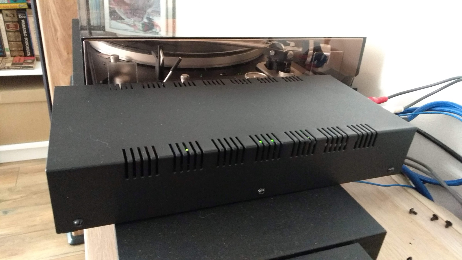

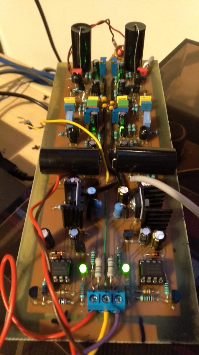

Wreszcie płytka trafiła do obudowy:
i mogłem sprawdzić jak projekt radzi sobie z zakłóceniami? I wyszło, że radzi sobie bardzo dobrze. Brumy i przydźwięk sieciowy nie występują na wyjściu. Jest tylko cichu szum. Wydaje mi się, że poziom szumu jest niższy w porównaniu z szumem PreamPa na scalakach. Bardzo mnie to cieszy ale jeszcze bardziej cieszy jak to tranzystorowe cudeńko brzmi :D
