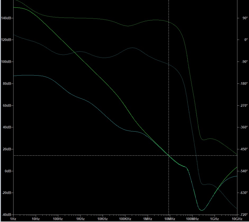

A próbowałes może innej wkładki na tych samych paramerach? Wiem że bedzie głośniej ale Headroom przedwzmacniacza bez problemu powinien to ogarnąć, Zastanawiam sie co może byc nie w porzadku bo raczej samego zapasu wzmocnienia oraz fazy nie brakuje
Na wykresie jest wzmocnienie i faza w otwartej pętli w stosunku to przebiegu RIAA ze wzmocnieniem 64dB

Ok czyli to nie kwestia wzmocnienia szumów przewzmacniacza tylko jakoś łapie z wejscia ten szum, a probowałeś na innej wkładce z tymi samymi nastawami, poprostu bedzie grać inaczej ale nie zepsuje sie nic
