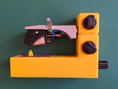

tomik
Posty: 86
Rejestracja: 21 lut 2021, 11:43
Gramofon: Denon DP-47F
Re: Szablon overhang gauge - zamówienie zbiorowe
#342
Post autor: tomik »
mcemsi pisze:
14 mar 2024, 08:20
Uchwyt ma nieco szerszą szczelinę i jest nieco elastyczniejszy.
No cóż, to jest produkt tłoczony z formy na wtryskarce, najpewniej z ABSu, wiec bardzo powtarzalny.
Z drugiej strony mamy wydruk 3D, może nieco niedokładny, nie wiem, nie widziałem egzemplarza z drugiej partii. Jak już koledzy pisali róźnice są średnica 7,7 - 7.8mm zamiast zaprojektowanych 8mm, ale to na szczęście można sobie samemu skorygować, jeżeli zachodzi taka potrzeba.
Kolega Kinky nie jest ekspertem od druku 3D, po prostu zlecił to firmie zewnętrznej.
Wg mnie biorąc pod uwagę koszt wykonania taka odchyłka jest akceptowalna. Teraz sobie myślę, że do plików STL trzeba było dołączyć referencyjny rysunek techniczny z kluczowymi wymiarami, co by pomogło przy ustawieniu parametrów druku.
Ja ze swojej strony bardzo dziękuję za uwagi, bo pomagają mi w projekcie. Nowy wersja szablonu ma teraz uchwyt na headshella z dodaną śrubą zaciskową; otwór ma średnicę 8.3mm, działa całkiem fajnie w szerokm zakresie (tzn dla wszystkich headshelli które posiadam).
Dla tej wersji nie będe udostępniał STLi, raczej zdecyduję się na ewwntualne wykonanie we własnym zakresie z wyżej wymienionych powodów z dokładnością
Załączam zdjęcia prototypu.

tomik
Posty: 86
#345
Post autor: tomik »
domibobi pisze:
14 mar 2024, 10:17
Kiedy można złożyć pierwsze zamówienie?
Jak sam będę w pełni zadowolony :)
A tak na serio myślę, że w przyszłym tygodniu będzie już produkt ostateczny, teraz muszę przeprojektowac pudełko, bo urządzenie stało się nieco wyższe. No i zastanowić sie nad promocyjną ceną dla forumowiczów.
