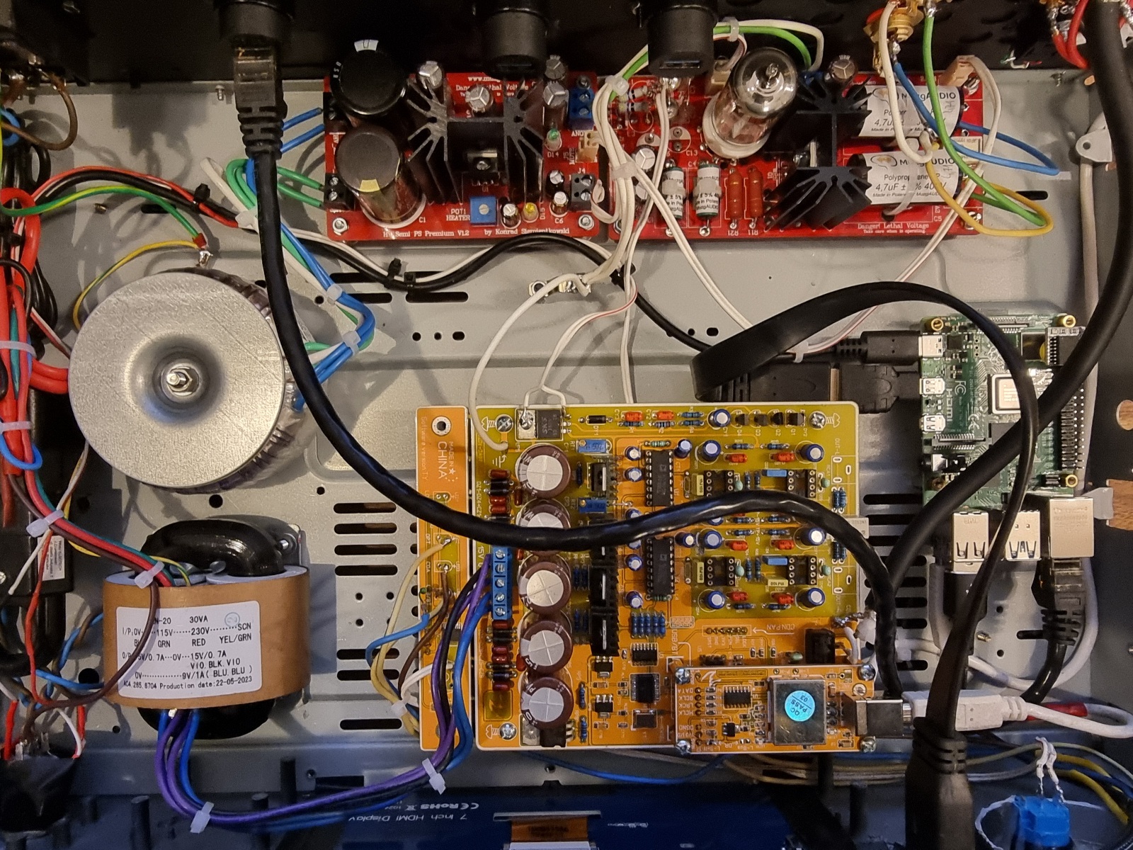

Co do zasilania Waszych audiofilskich transportów.
Mialem w domu jeden, Pi + hat Digi Plus, w którym został wstawiony DAC i analog lampowy (choć w tym przypadku ponieważ grać to będzie z lampą wylądował tam Mufollower Konrada). Po ozenieniu Maliny z DAC na przetwornikach Analog Devices została kosmetyka. Drażniące migające led we włączniku. Podmiana knefla nie przyniosła poprawy. Podświetlenie szło z GPIO 5V po włączeniu Pi, Pi zaśilane ori zasilaczem (impulsowym). Przełączyłem więc diody na zasilanie z liniowego zasilacza DACa i... światełko jest stabilne.
Cały ten wstęp był po to aby zobrazować na podstawie podświetlenia diody zasilania co dzieje się z resztą waszego "toru" na impulsówce. Zmiana na zasilacz liniowy przynosi również dla ucha więcej niż wymiana hat na taki za zylion.
Przy okazji, tak to się rozrosło teraz:

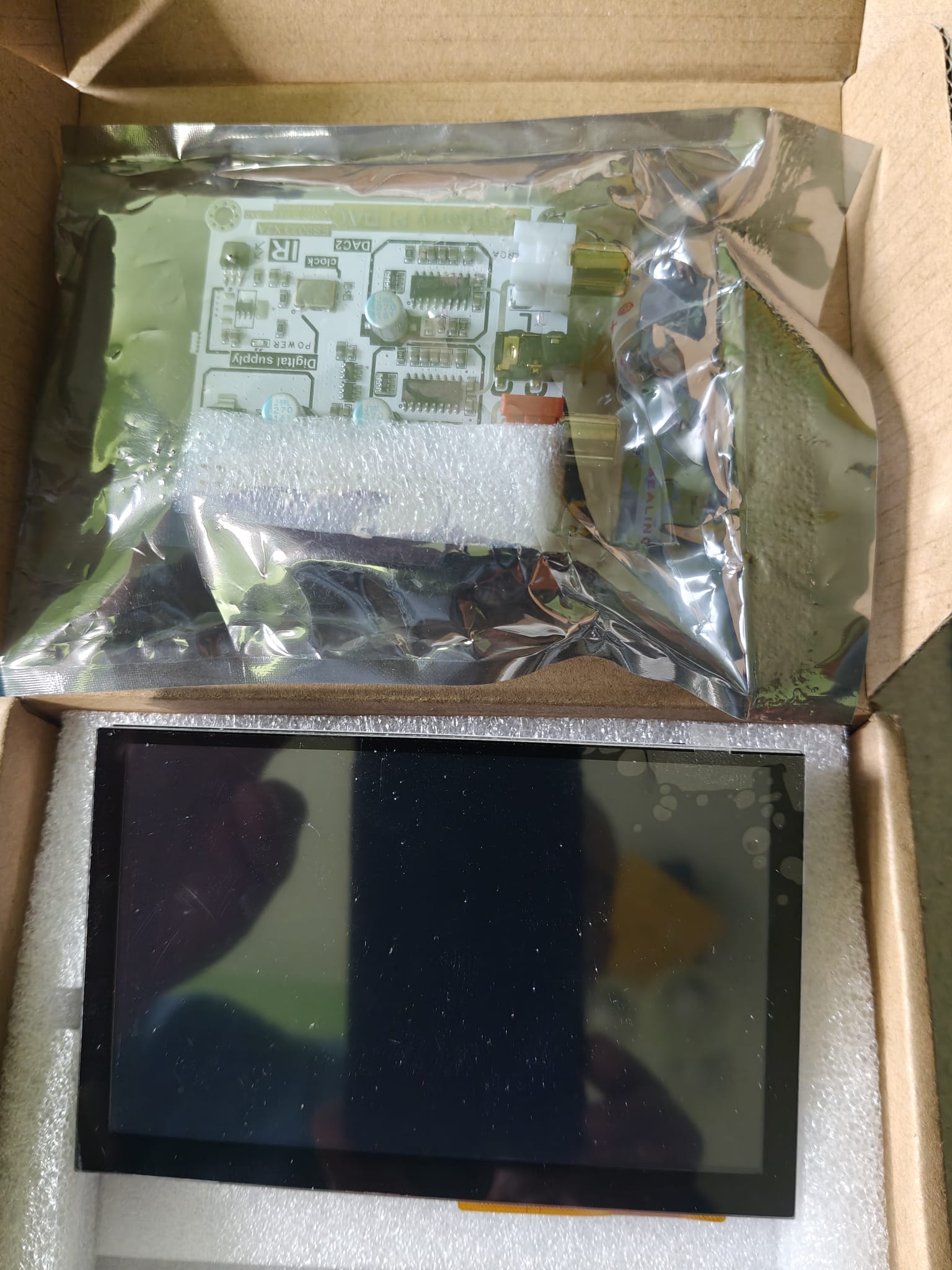

A część rzeczy dojechała , dac z pilotem

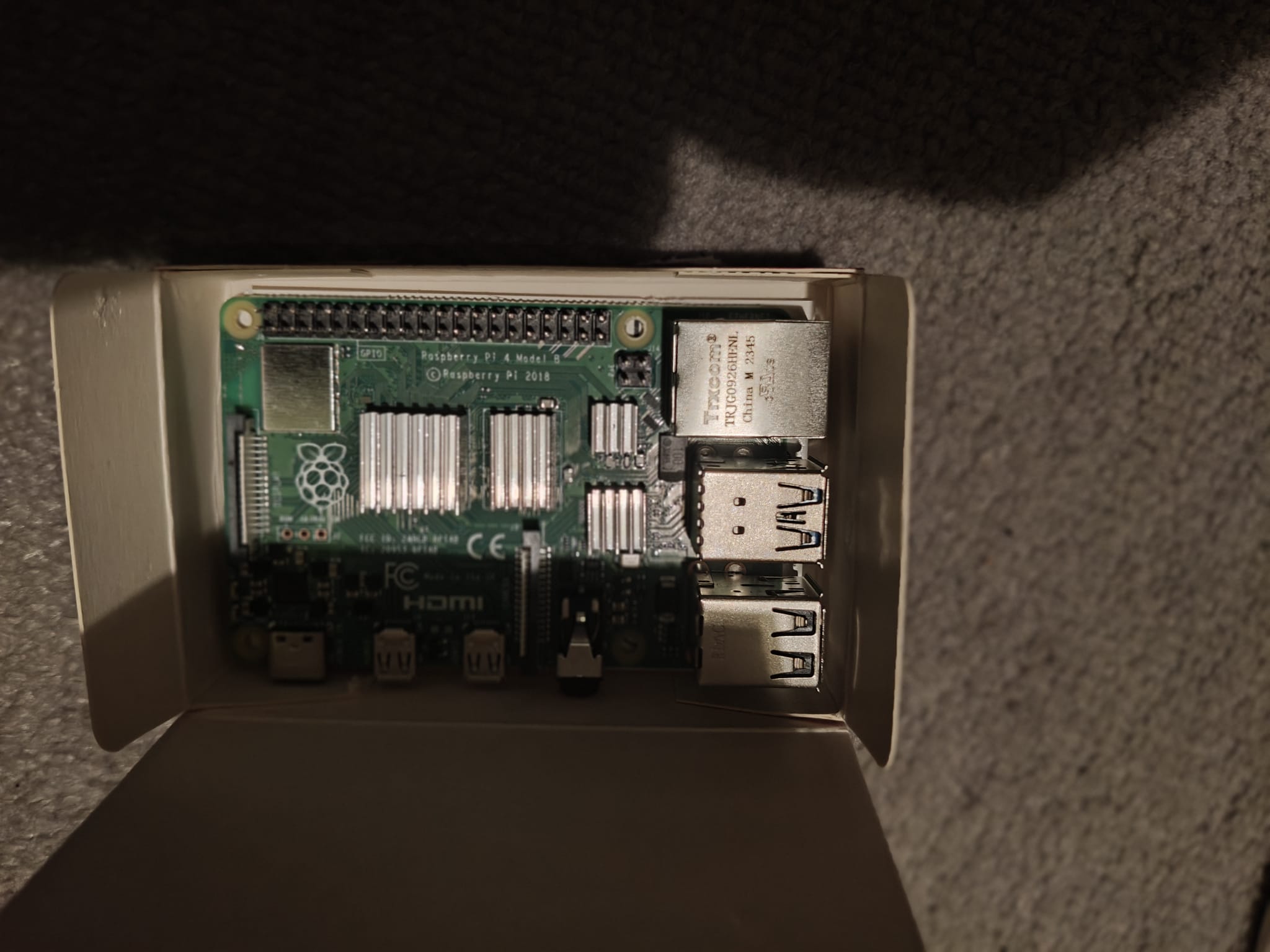

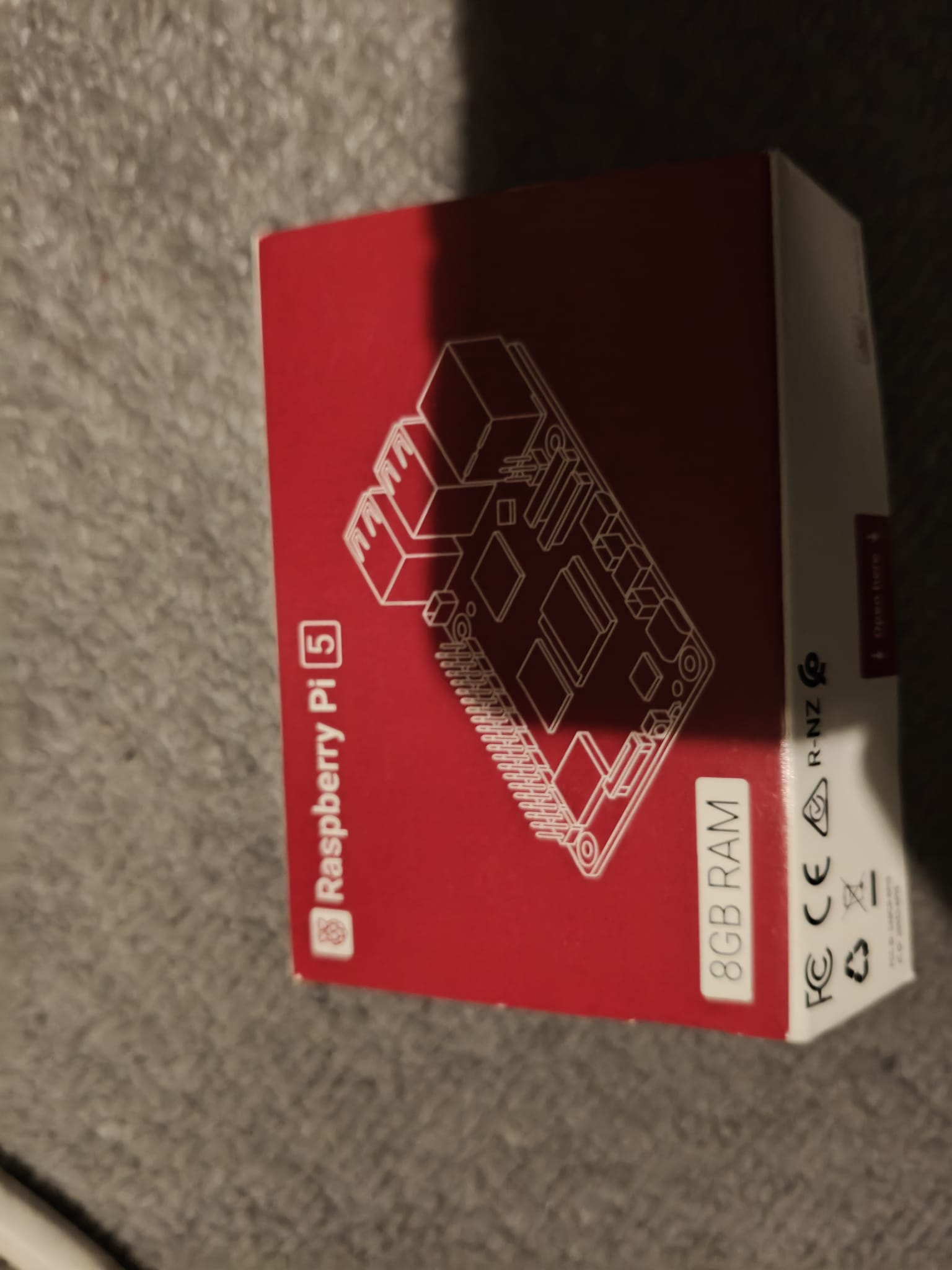

Zacznę od zwrotu do Amazona, takie wałki robią...

Też nie wiem co autor miał na myśli.

Opakowanie Pi5, a w środku stara 4-ka,
Jeżeli kupno na Amazonie, to raczej nowe tak jak na pudełku.
Chyba niezły przekręt…

Łatwość zwrotów w Amazonie powoduje powstanie takiej patologii niestety. Na innych forach również pojawiają się informacje że ludzie dostają stare egzemplarze po zwrotach. Niestety zwroty nie są właściwie weryfikowane, więc for free ludzie robią sobie upgrade konsol lub jak tutaj RPI.

Pachnie Polactwem, ale wyobrażam sobie
Gramofonik kiedyś próbował w ten sposób wyłudzić kasę poprzez zwrot wkładki do sprzedawcy, że niby przyszła uszkodzona.
Model się zgadzał. Numer seryjny już nie

Ale zapewne amrowek dostał po zwrocie polskim
