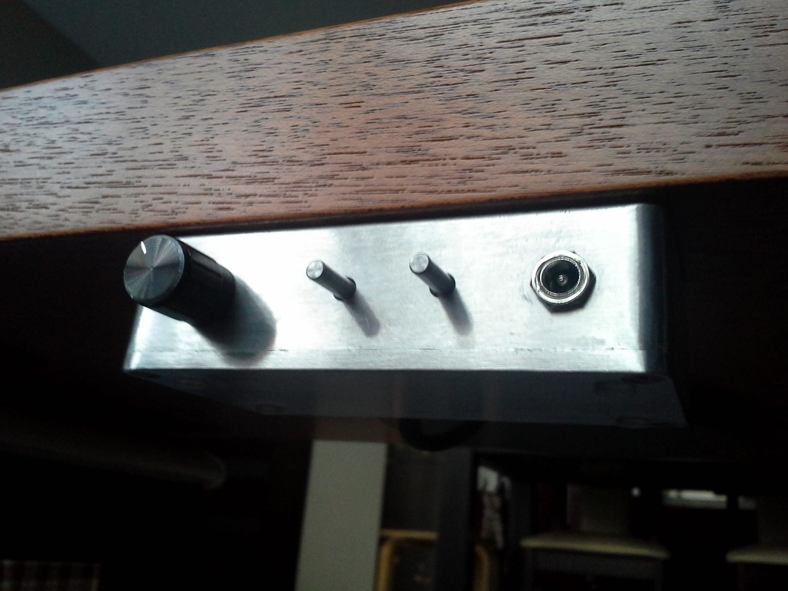

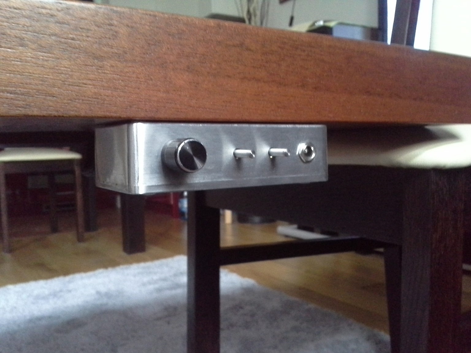

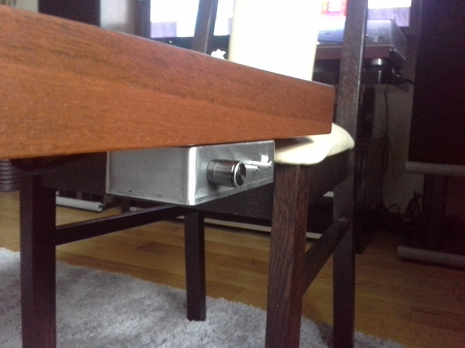

Zrobione. Poprosiłem kolegę, który dobrze wiedział co tam warto wymienić. Zamówiłem niezbędne części elektroniczne. Łatwo nie było, bo części nie były łatwodostępne. Kolega polutował i wymienił kilkanaście "kluczowych" fabrycznych elementów, które miały już ponad 40 lat. Ponowny montaż, poziomowanie i testy. Gramofon chodził praktycznie przez tydzień czasu dzień i noc na prędkościach obrotowych 33,3, a potem 45 obr/min. Trzyma obroty perfekcyjnie.kangie pisze:Pozostało jeszcze kilka drobiazgów odnośnie części elektronicznych napędu, ale i na to przyjdzie czas.
Dodatkowo zamontowałem "puszkę" sterowania silnikiem do plinty. Teraz łatwiej gramofon przenieść, odkurzyć blat pod nim, itp. Do tego celu użyłem taśmy dwustronnej - w 4 narożnikach po kawałku ok 2x2mm, żeby bez problemu oderwać kiedy będzie potrzeba i nie zniszczyć forniru. Dojście do wnętrza puszki jest od spodu (dekiel i 4 śrubki), zatem problemu nie ma. Puszkę miałem w planie malować lub anodować na czarno, ale odpuściłem temat. Zawsze można do niego wrócić.
Był też plan na zrobienie 78 obr/min. Wtedy większa puszka, kolejny potencjometr, kolejny rezystor oraz wymiana przałącznika z 3-poz, na 4-poz. oraz kilka zmian przy elektronice silnika. Jeśli do kolekcji dojdą mi jakieś ciekawe szelaki i kupię kolejną wkładką z igłą nadającą się do nich, to pomyślę. Na razie nie jest mi to potrzebne.

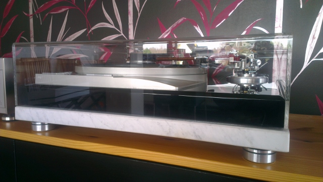

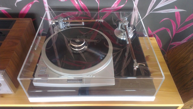

. Każdy dołożony drobiazg cieszy stokrotnie i cała zabawa zaczyna się od początku. Mimo iż przy niektórych (np pokrywa) różnicy sonicznej nie słychać (pokrywa i tak stoi z boku) to muza inaczej smakuje. Fejne uczucie
http://www.winyl.net/download/file.php? ... &mode=view
Pokrywa ma wyfrezowane boczne uchwyty. Łatwiej podnosić i paluchy zostają w jednym miejscu
Pokrywa raczej z pleksi o grubości 4 mm. Niestety przy tej wielkości dwa zawiasy od Technicsa nie dadzą rady (sprawdzone). U mnie przez długi czas zawiasy Technicsa służyły tylko do stabilizacji pokrywy na plincie bo niestety nie dźwigały jej w pozycji otwartej. Może pomyśl o nakładanej. Coś w tym rodzaju:kangie pisze: Teraz została pokrywa i zawiasy. Chyba skuszę się na zawiasy od Technicsa. Zastanawia mnie tylko czy dwa zawiasy od Technicsa utrzymają tak dużą pokrywę, a grubość pleksi planuję na min. 3mm, a najlepiej 4mm, czyli masa będzie

Pokrywa piękna, precyzyjnie wykonana w szczególe. Właśnie o takie wykończenie mi chodzi. Mam już firmę. Czekają na wymiary i podanie grubości pleksi. Czyli będzie - jak polecasz - 4mm.

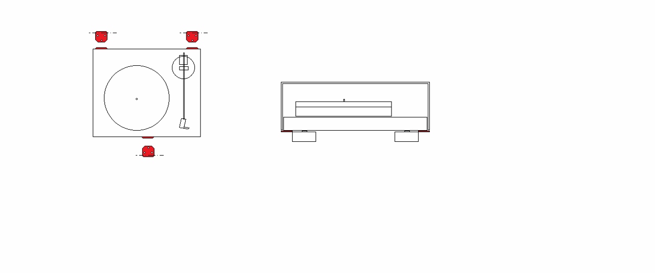

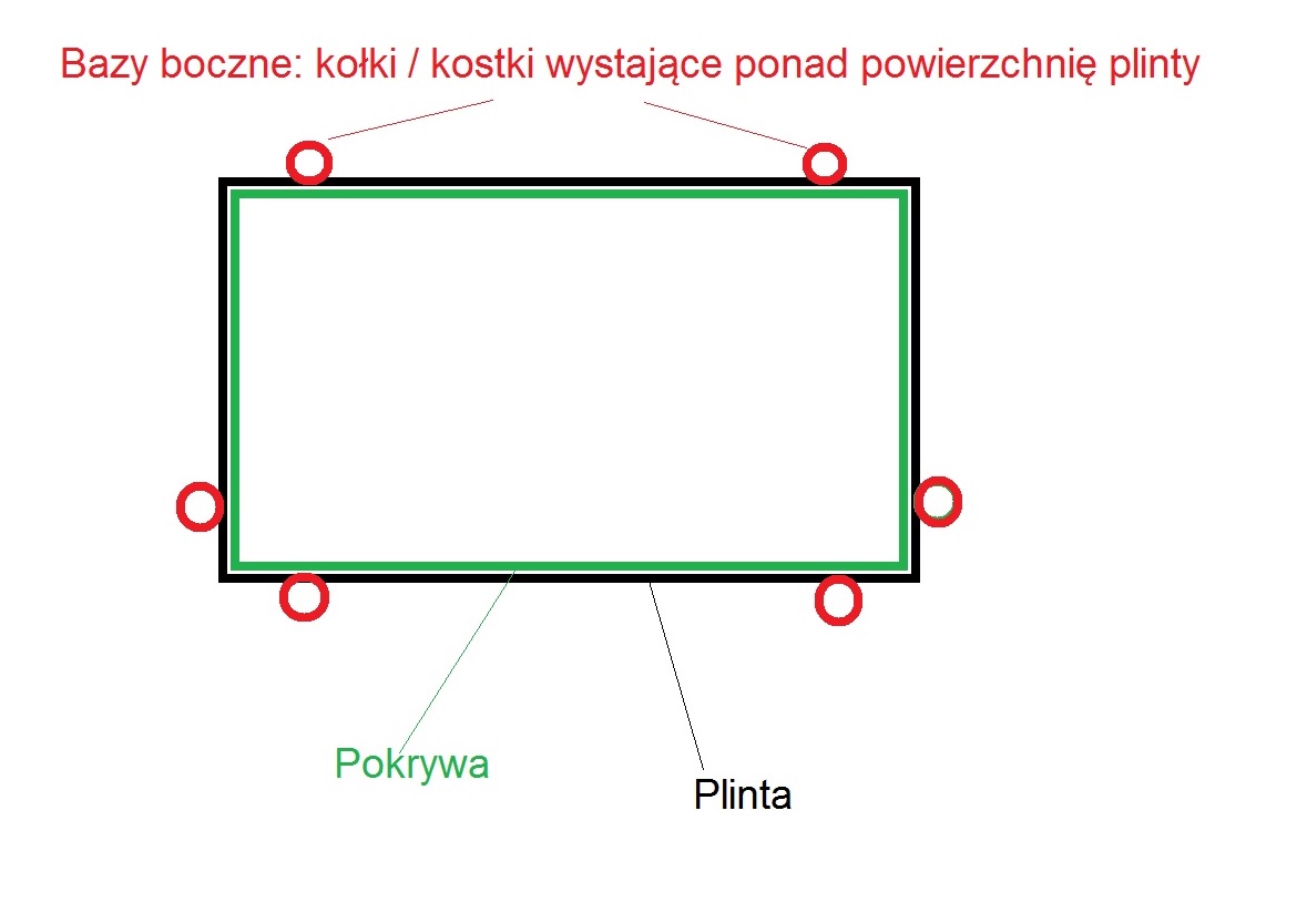

Myślałem o nakładanej pokrywie, ale odpychała mnie od niej w sumie tylk jedna rzecz. Jeśli pokrywę położę na plintę, to trzeba zamontować kostki/kołki w ilościach:
- 2 szt, z tyłu
- 2 szt. z przodu (z przodu 1 szt. wystarczyłaby)
- 1 szt. z lewej strony
- 1 szt. z prawej strony.
... bo inaczej moi młodzi domownicy podbiegną, dotkną i pokrywa zsunie się z plinty i np. uszkodzi ramię. Właśnie te kostki/kołki zniechęcają mnie do tej wersji. Nie o takim designie marzyłem.
U Ciebie jest świetna sprawa, bo pod plintą masz jeszcze platformę. U mnie platformą jest ciężki 22 kg blat z MDFu w wersji pływającej na trzech wibroizolatorach metalowo-gumowych (40 st. Shore A)
Z kolei można pomyśleć o pokrywie nakładanej na całość wraz z nóżkami, czyli pokrywa leży na blacie stolika z luzem wokół plinty np. 0,5mm na każdą stronę. Wtedy ten problem odpada.
Muszę jeszcze raz przemyśleć temat. Widzę, że temat zawiasów chyba trzeba będzie pogrzebać. Przynajmniej wiercenie w plincie odpada.

Jeżeli mogę coś doradzić to proponowałbym pokrywę nakładaną na plintę:
- podpartą na blacie na którym stoi gramofon - tutaj mamy dwa minusy:
1 - pokrywa jest wyższa o wysokość nużek
2 - chyba będą w Twoim przypadku przeszkadzały potencjometry od regulacji obrotów ( ja bym je schował głębiej by były jak najmniej widoczne bo nie dodają uroku a korzystasz z nich rzadko)
- podpartą na wspornikach przykręconych od spodu do plinty w trzech miejscach 9jeden z przodu i dwa z tyłu) wykonane bardzo estetycznie w ładnej formie prawie niewidzialne

W rozwiązaniu Pawelca w miarę szybko na pokrywie od środka pojawią się rysy w miejscu gdzie zachodzi na plintę. Na plincie pewnie też. No chyba że luz będzie tam spory, ale nawet wtedy pewnie i tak będą.
