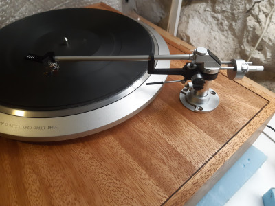

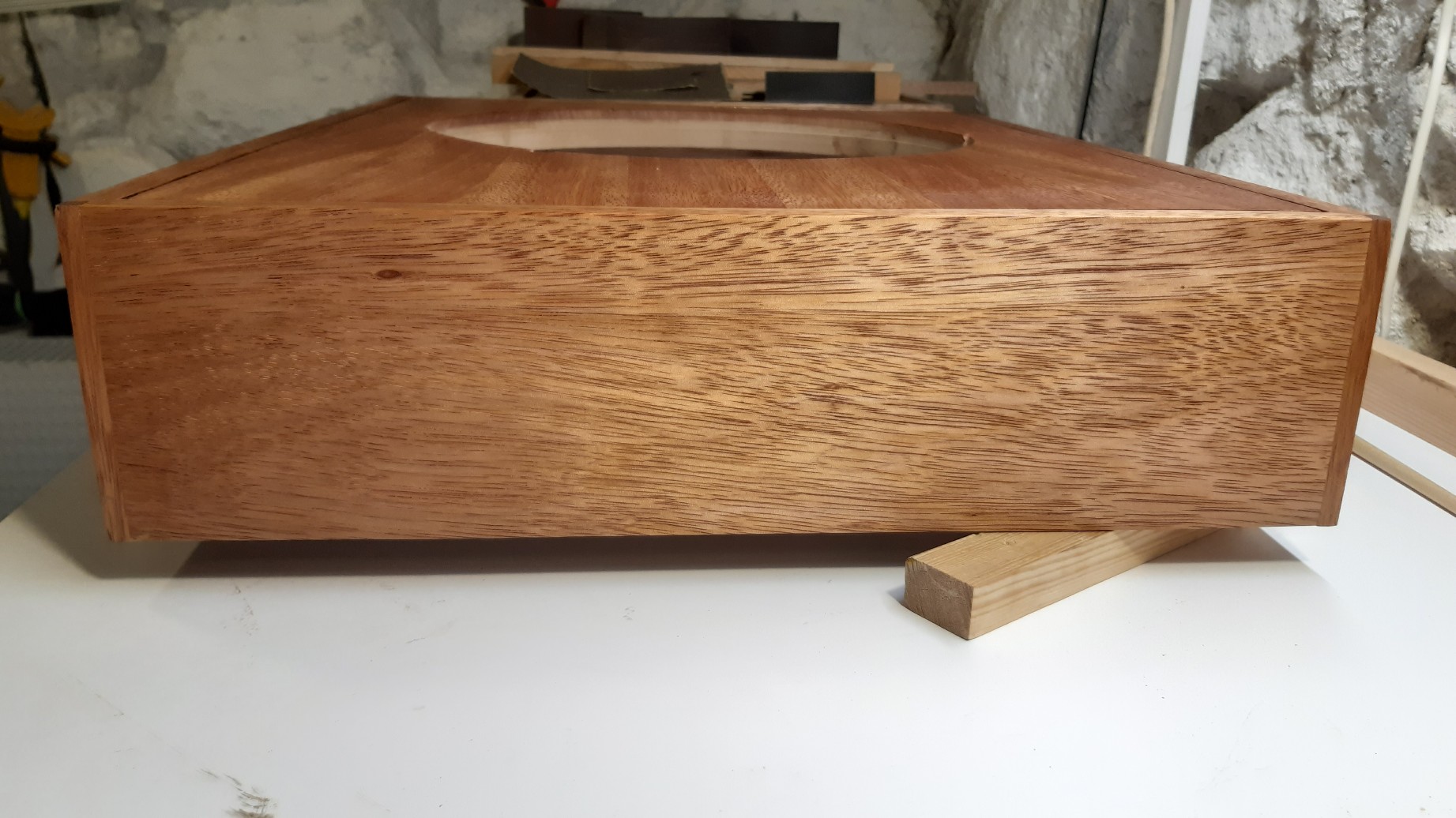

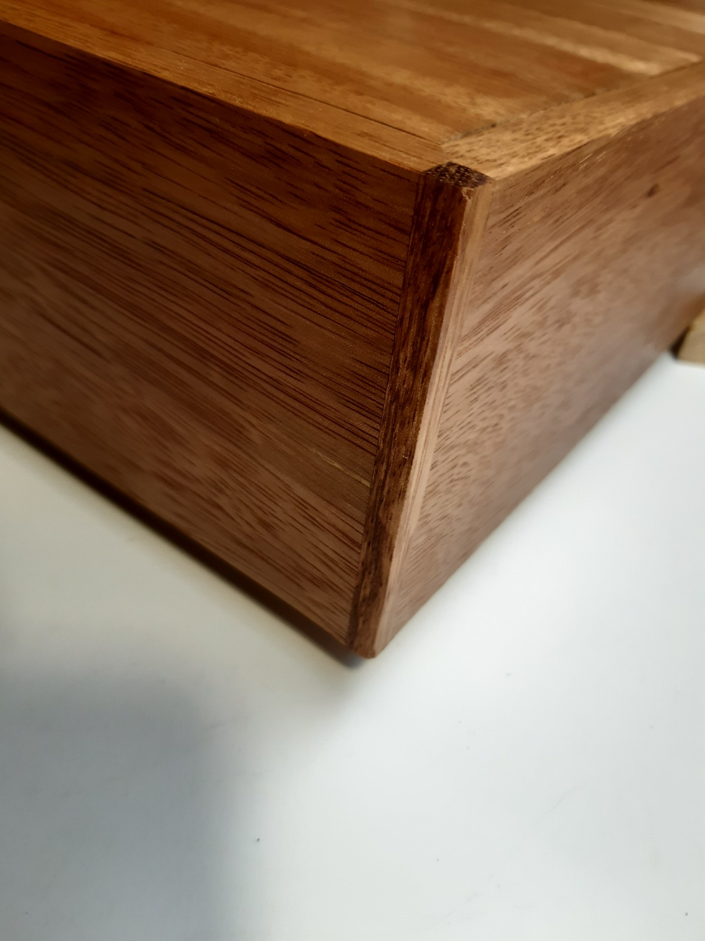

Dziubię dalej...
Poniżej świeżo położona druga warstwa oleju.
Zdjęcia robione przy sztucznym świetle, także jak dorzucę napęd i trafo to zrobię jakieś w świetle dziennym.
Generalnie najbardziej wrażliwa praca już za mną. Kilka detali jest, które mnie mierzwią ;) Ale jakoś z nimi będę musiał żyć 8-)

Bardzo ładnie wyszło. Brawo. Wiedzę na temat "detali" zostaw dla siebie, z przekonaniem że każdy rzemieślnik, ba nawet artysta, takową wiedzę posiada.
To przecież jest ręczna robota, nie seryjna.

Wygląda świetnie. Podobają mi się te narożniki.

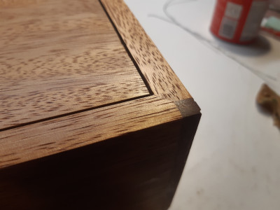

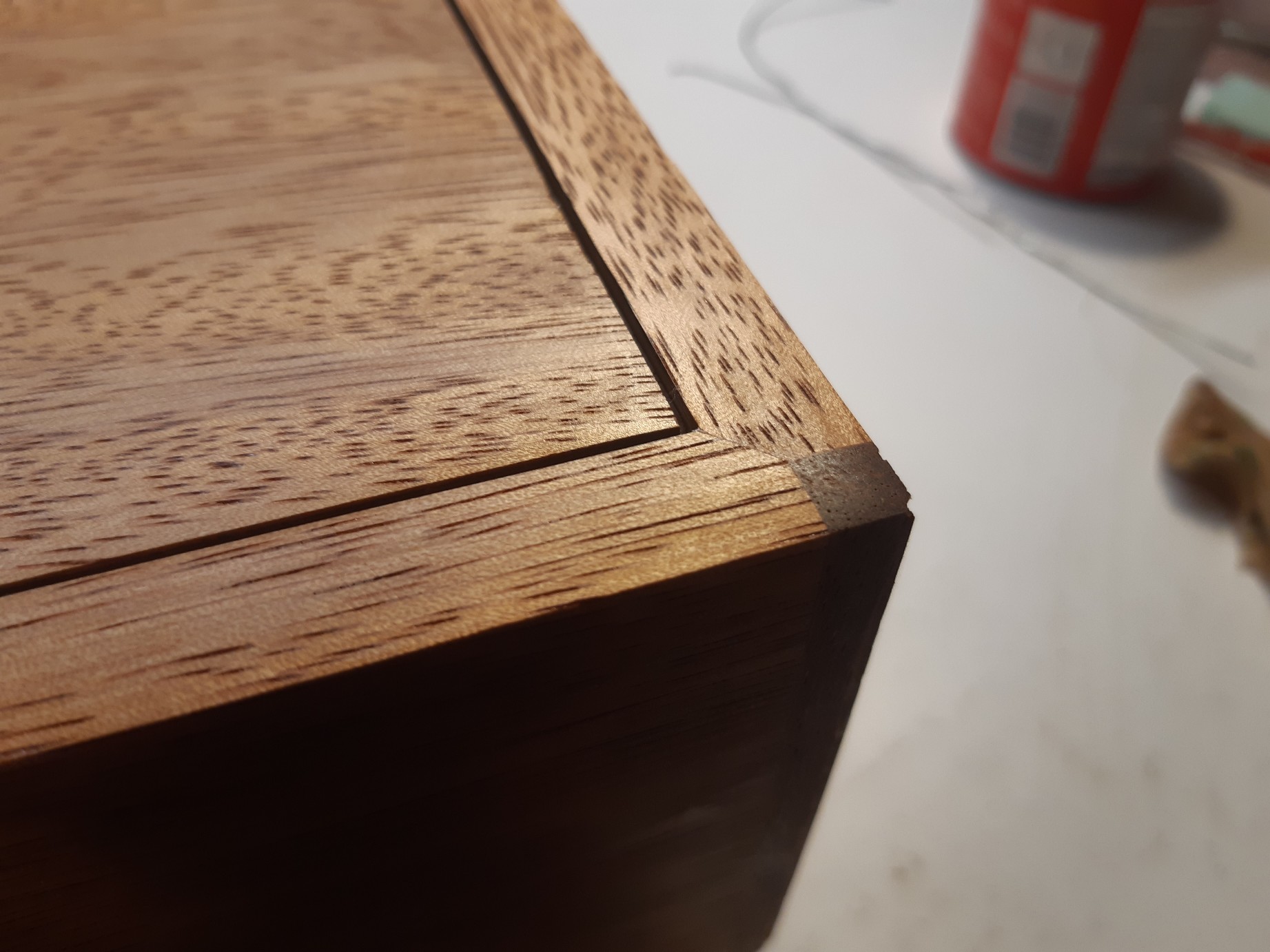

Dziękuję za słowa otuchy.
Trochę mi się włókna z tych narożników powyrywały ;) Ale zostawiam je tak, bo przy użytkowaniu i tak się pewnie uderzy raz czy drugi.

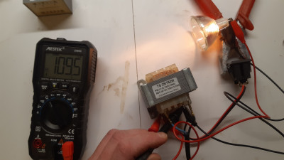

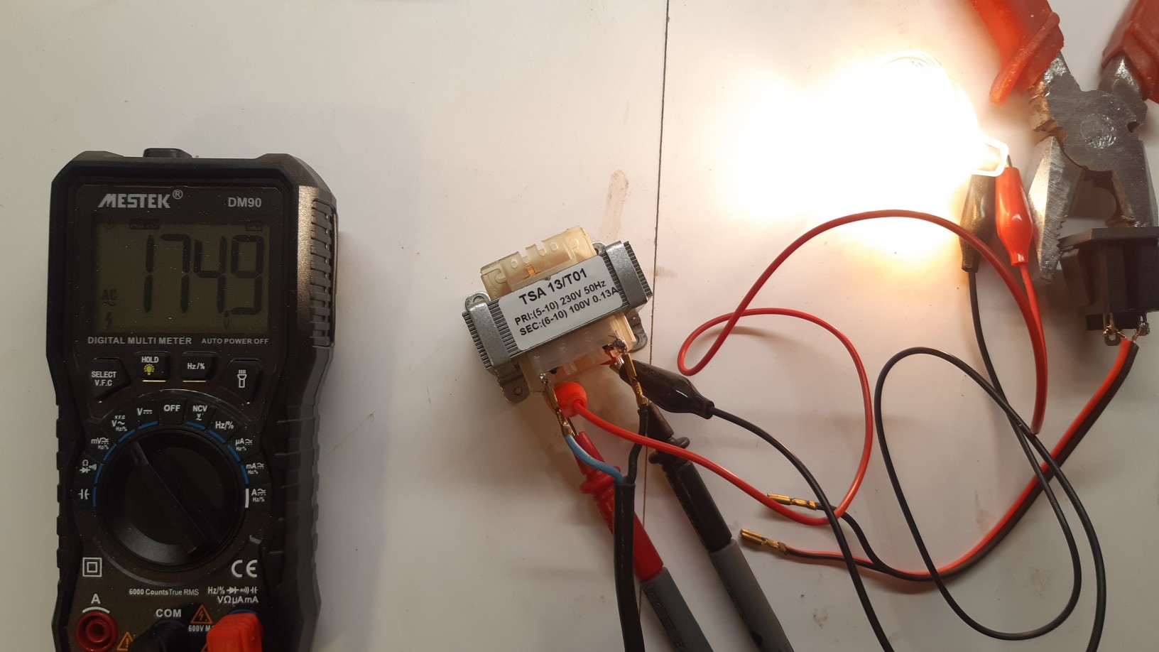

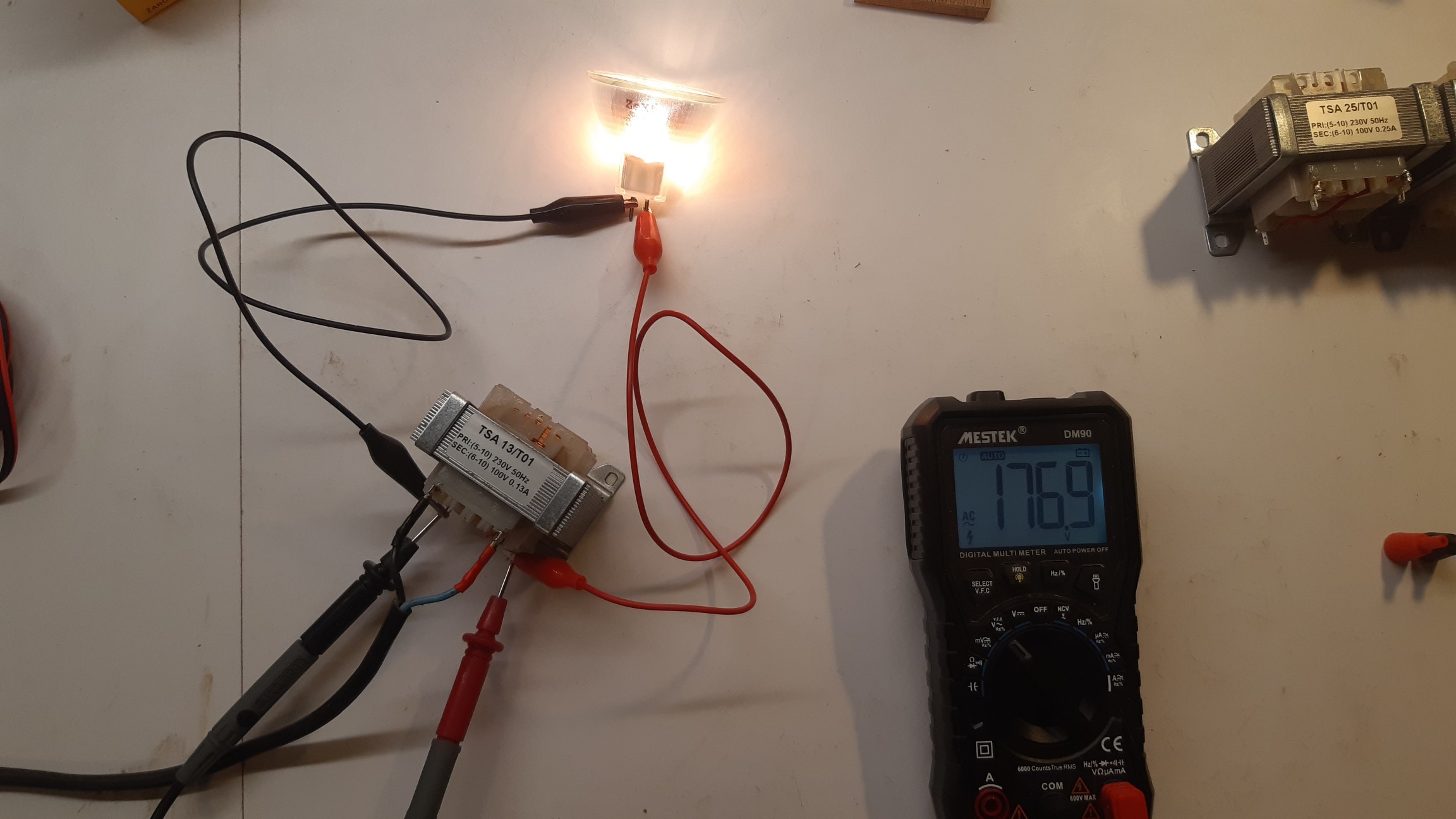

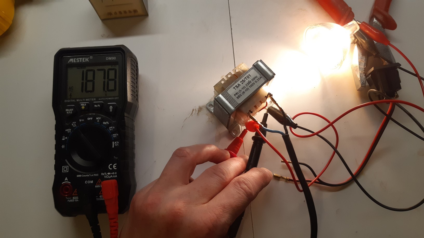

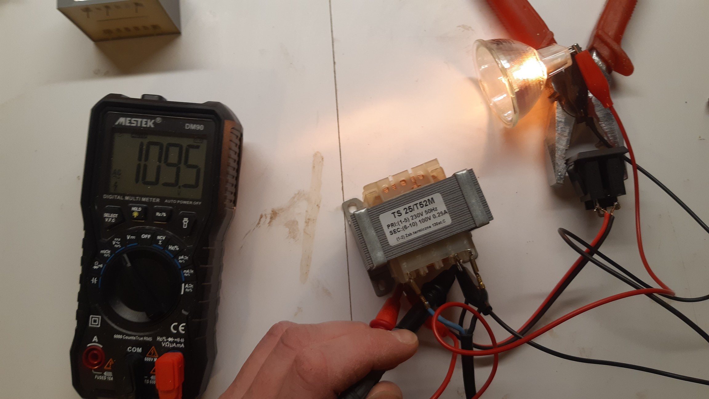

Zabrałem się za trafka...

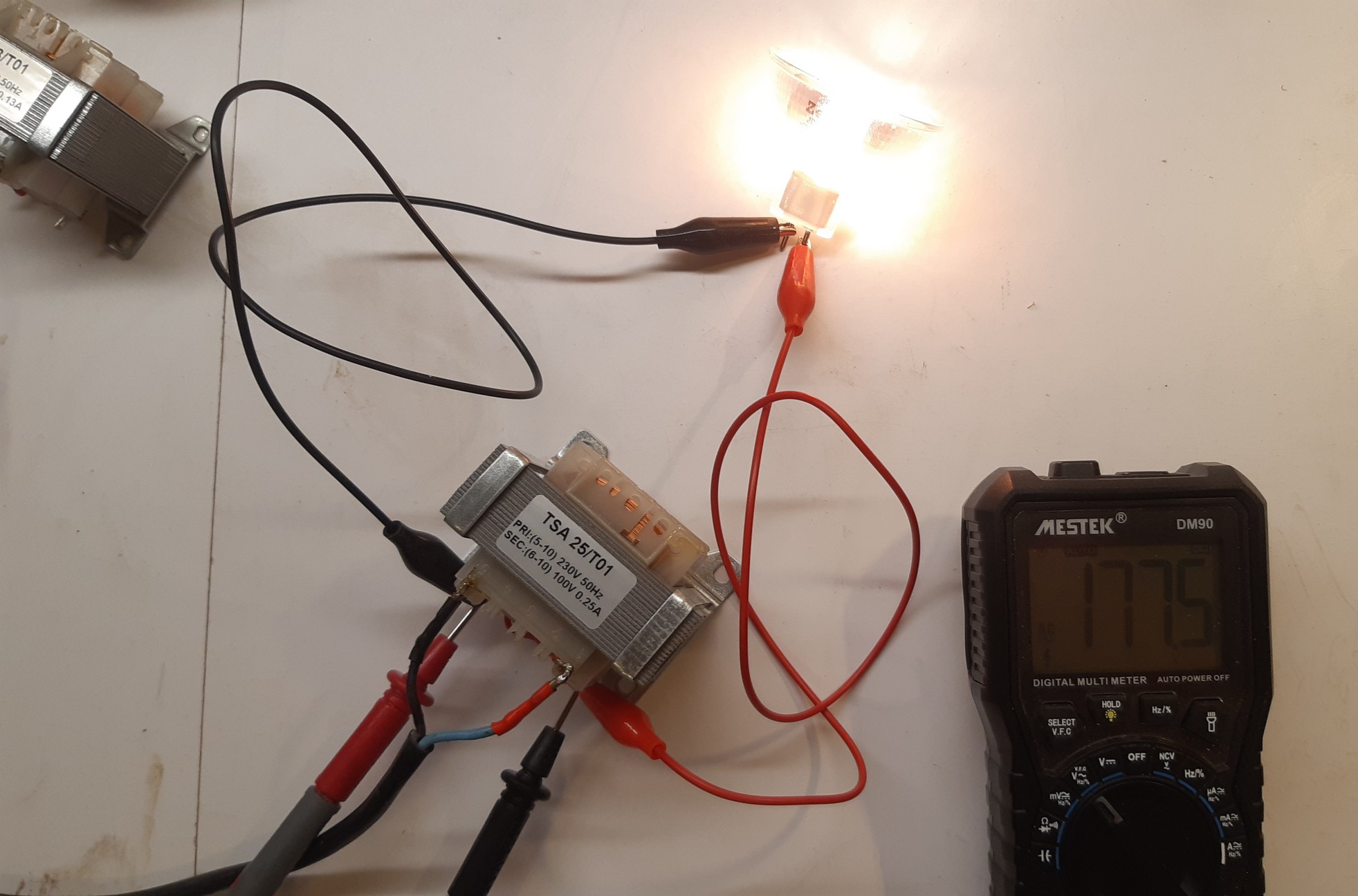

A tu zonk... 3 z 4 nie trzymają parametrów. Dwa to jakiś kosmos. Jedno trafo na 110V, czyli coś koło Ameryki...
Te dwa kosmiczne mają 175V i 187V. Grzeją się potwornie.
Także, ten teges... :roll: Złożyłem reklamację.
Ktoś miał podobne doswiadczenia z telto.pl?

A mierzysz pod obciążeniem? Dobrze było by obciążyć jakimś rezystorem w pobliżu prądu znamionowego (oczywiście rezystorem też o odpowiednim watażu).
A ok, na tel nie zauważyłem że pod żarówkami.

Kurde Telto.pl to jakąś straszną lipę robią. Uwzględnili moją reklamację, po czym otrzymałem tak samo źle wykonane jak poprzednio transformatory... :?
Jedyny plus to zapach topionego lakieru, taki słodki :lol:
Składam reklamację raz jeszcze.

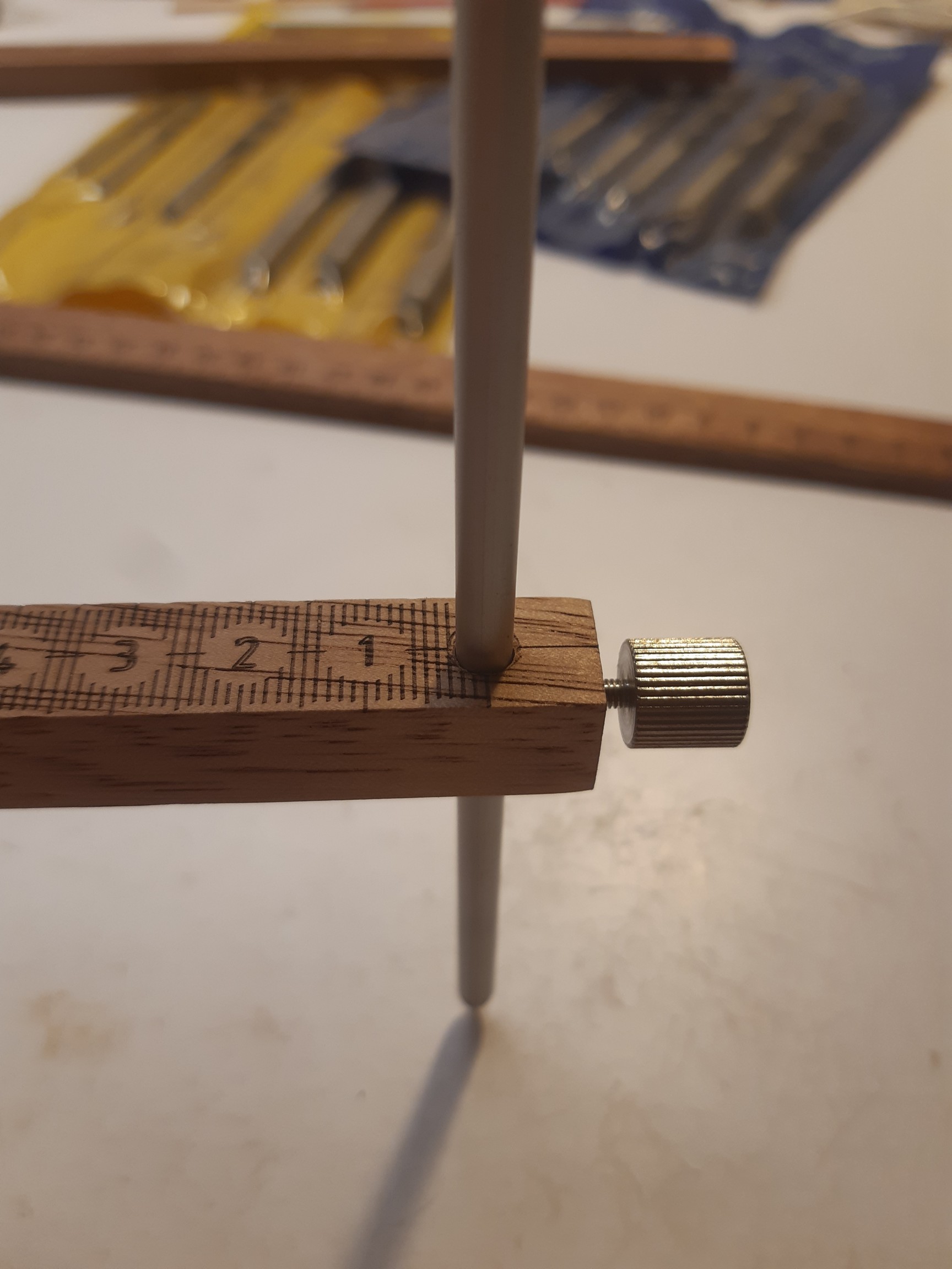

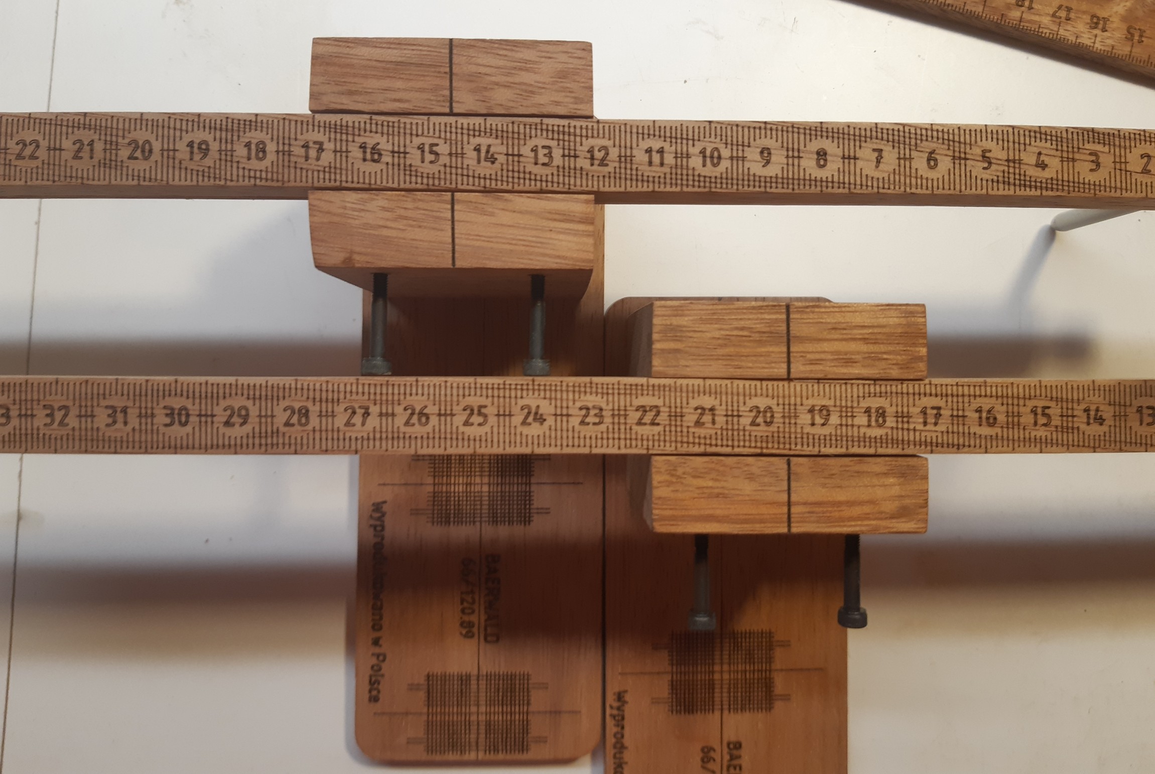

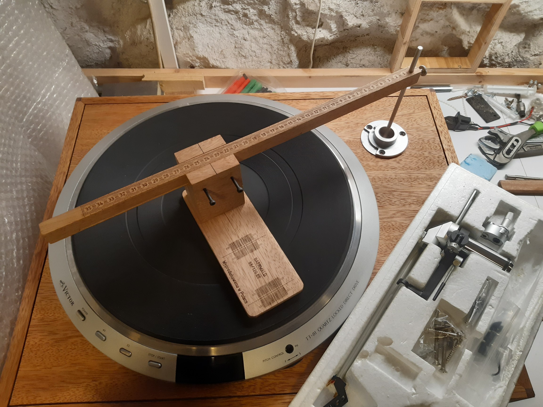

W oczekiwaniu na dostawę ramienia, zrobiłem sobie miarkę... Może ktoś chce kupić, bo zrobiłem 3? Wrzucę ogłoszenie, ale czekam jeszcze na docelowe śrubki.

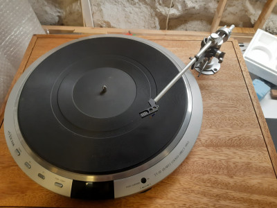

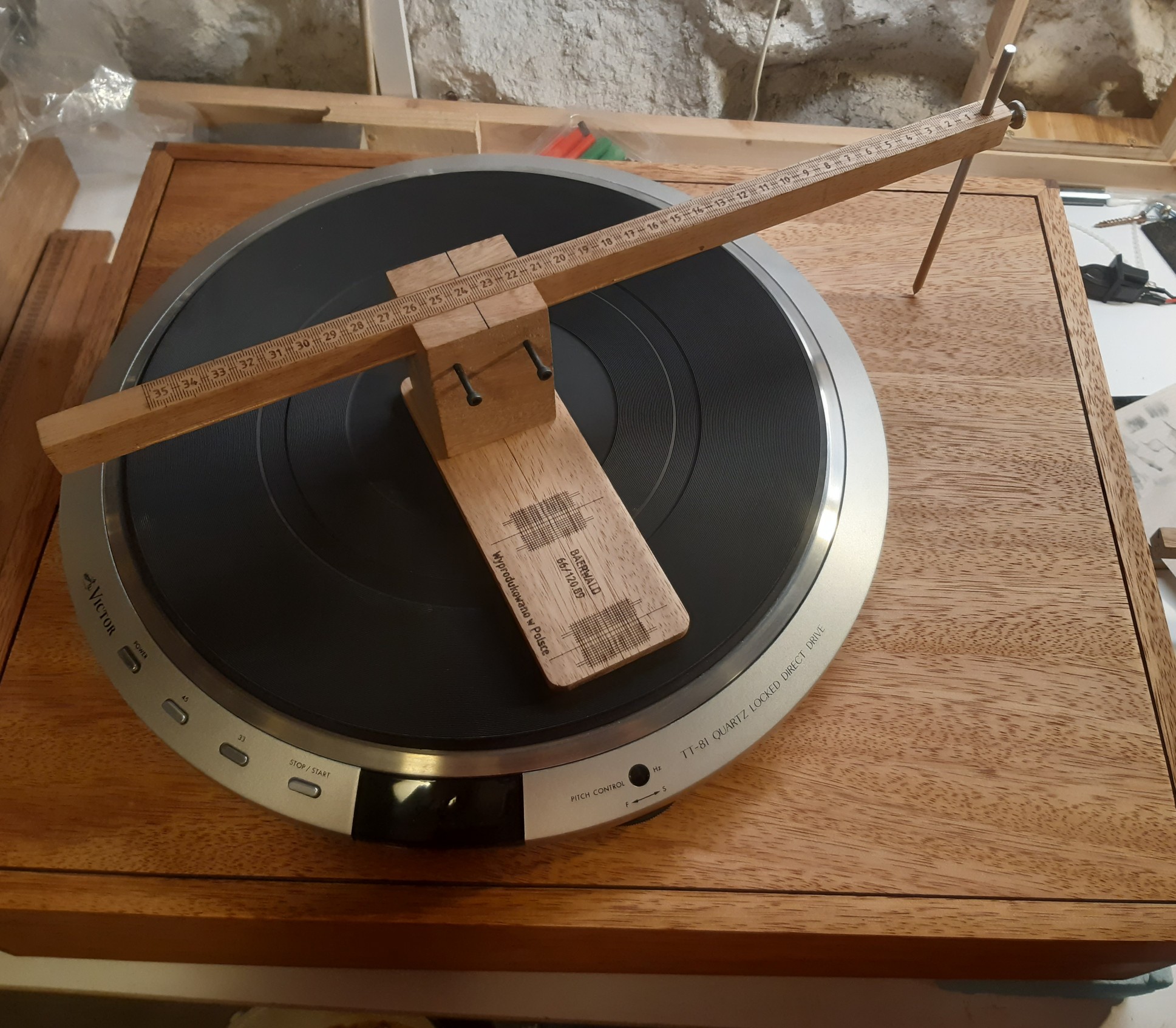

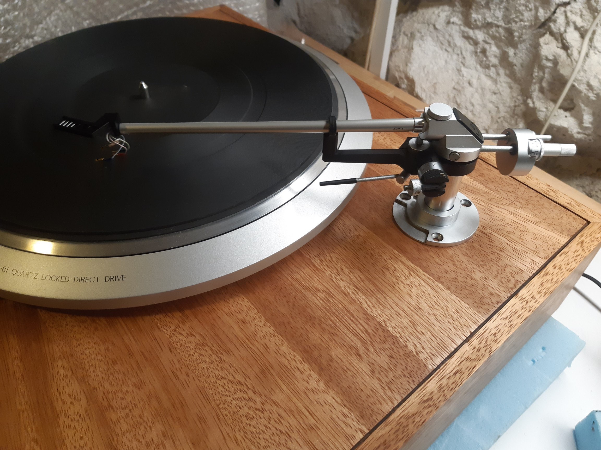

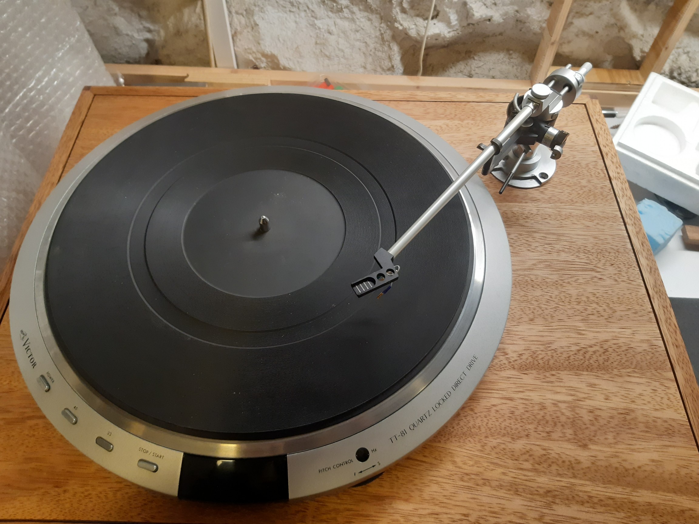

Doszło ramię, więc zaczynam przymiarki....

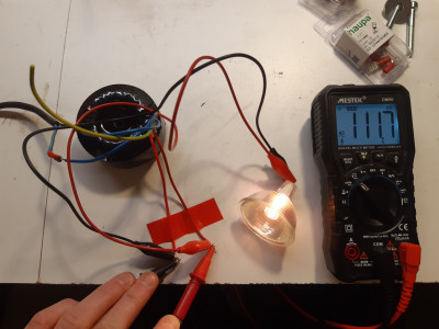

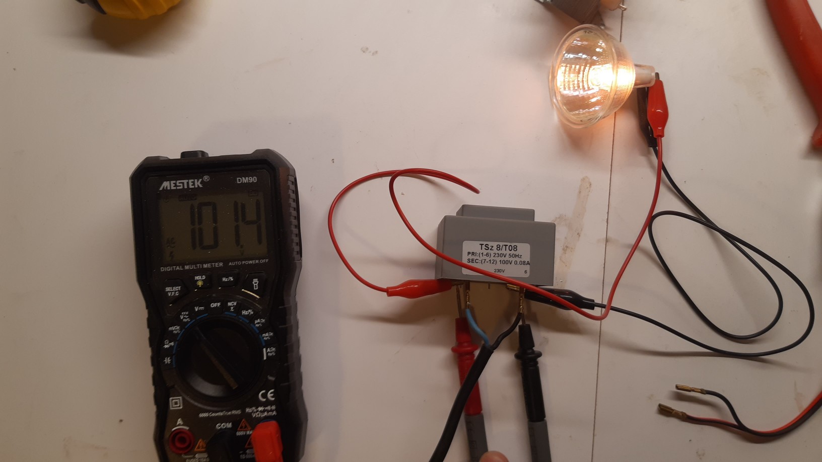

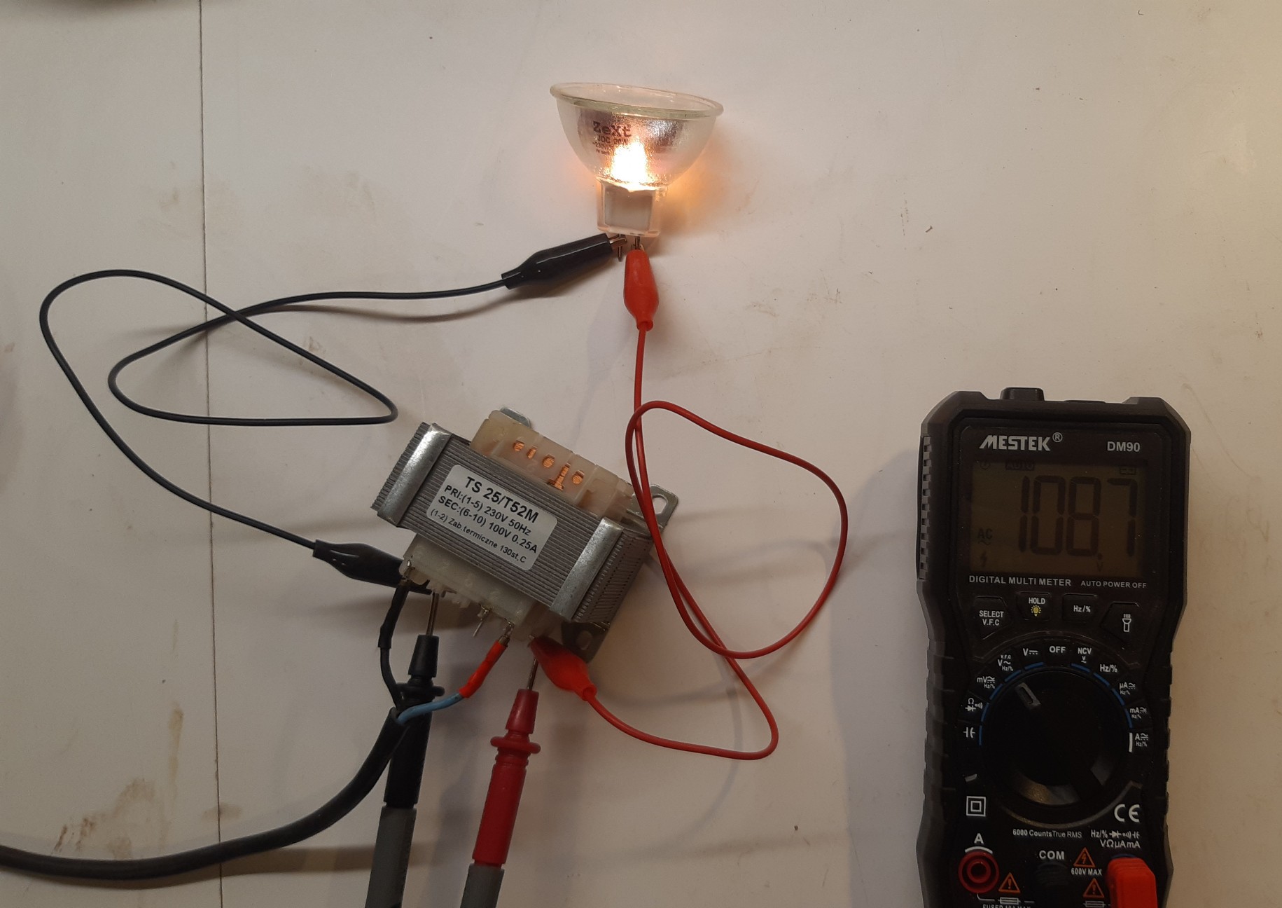

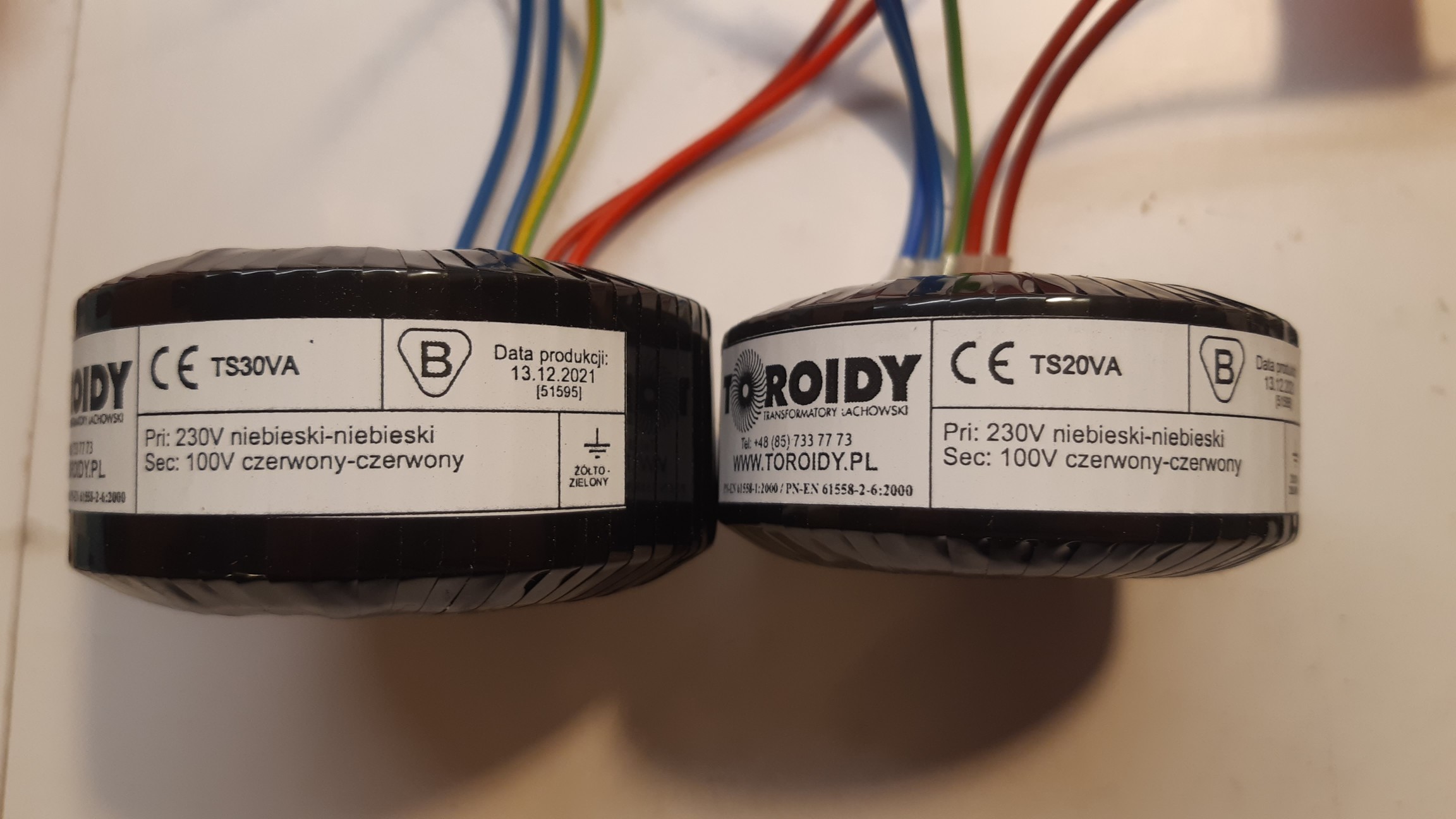

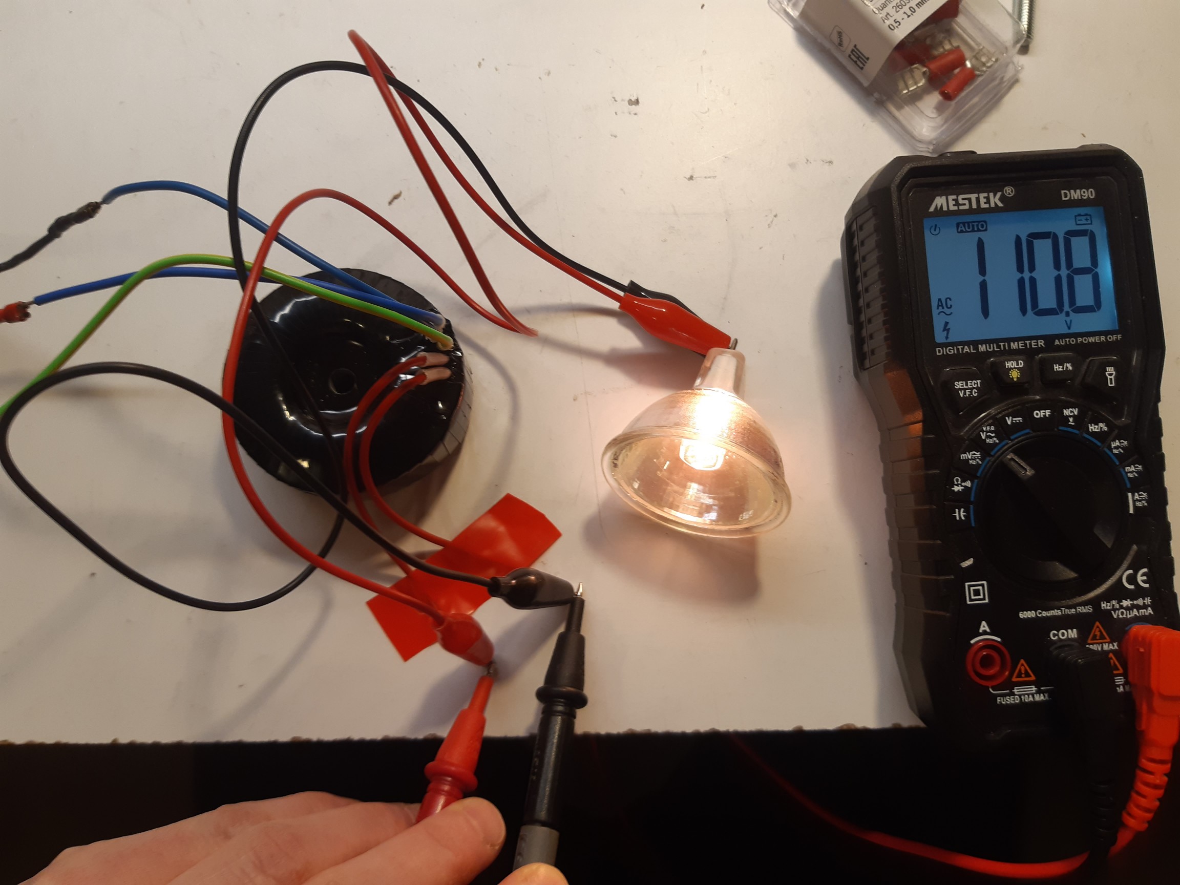

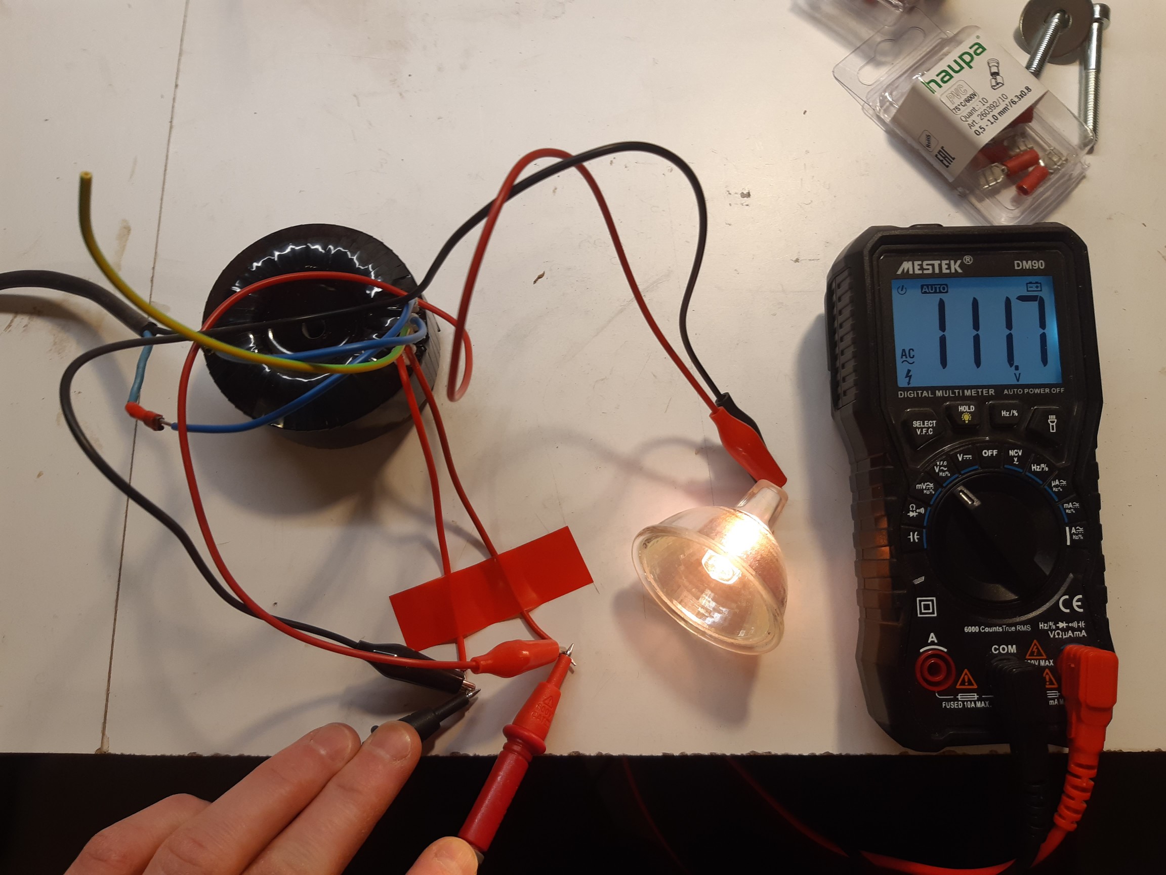

Poszedłem za Twoją radą, zamówiłem dwa trafka znamionowo 100V na wtórnym.
I pod obciążeniem dostaję 110V.
Panowie, powiedźcie mi proszę jak to jest w tej elektryce? Ja jako drzewiarz wiem, że jak zamawiam szafkę 100 cm szerokości to nie dostaję 110 cm :doh:
Zamawiałem to:
https://sklep.toroidy.pl/pl/p/TTSA0020- ... o-100V/304
https://sklep.toroidy.pl/pl/p/TTSA0030- ... o-100V/327
Czy to jest norma, taka 10V różnica?
Ta testowa żarówka ma 20 watów/230V.

Post autor: BlackDevil »
Pierwszy krok wymiana bateri.
Drugi krok utylizacja chińskiego miernika.
Trzeci krok zakup profesjonalnego miernika pomiar sieci potem transformatora. ;)
