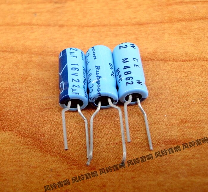

Merrick pisze:
31 sie 2021, 13:44
Rubycony to legenda.
Nie pamiętam co to było dokładnie ale wyglądały podobnie jak te z fotki.
Legendy są miłe ale wolę fakty. Np legendarne i w sumie duże Rubycon Black Gate wcale aż takiego niskiego esr nie mają.
Swoją drogą kilka zalega mi w pudełku od wielu lat. Musze je puścić w ebay bo to już powoli mała fortuna się z tego robi.
Także z tej strony na legendy nie narzekam.
