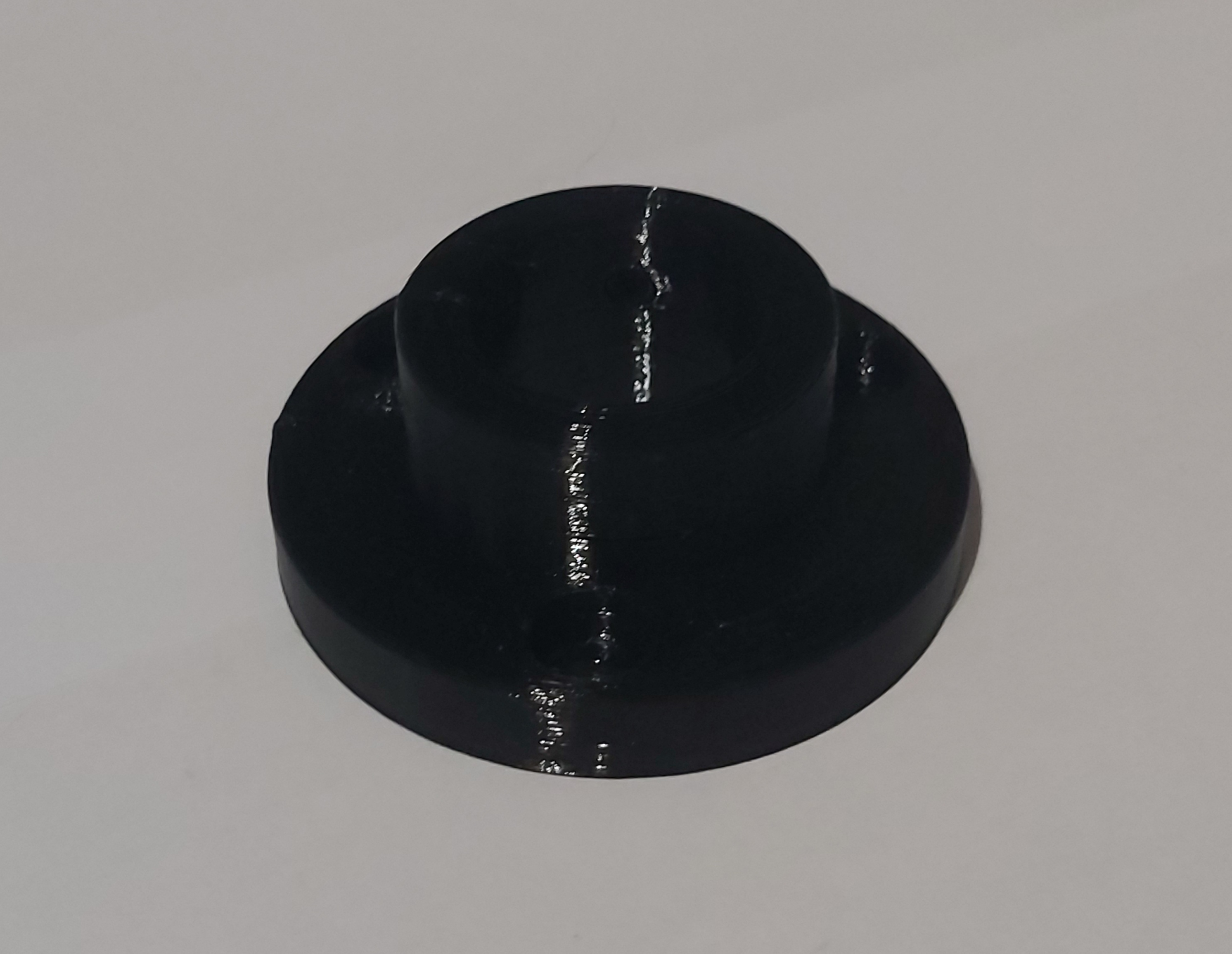

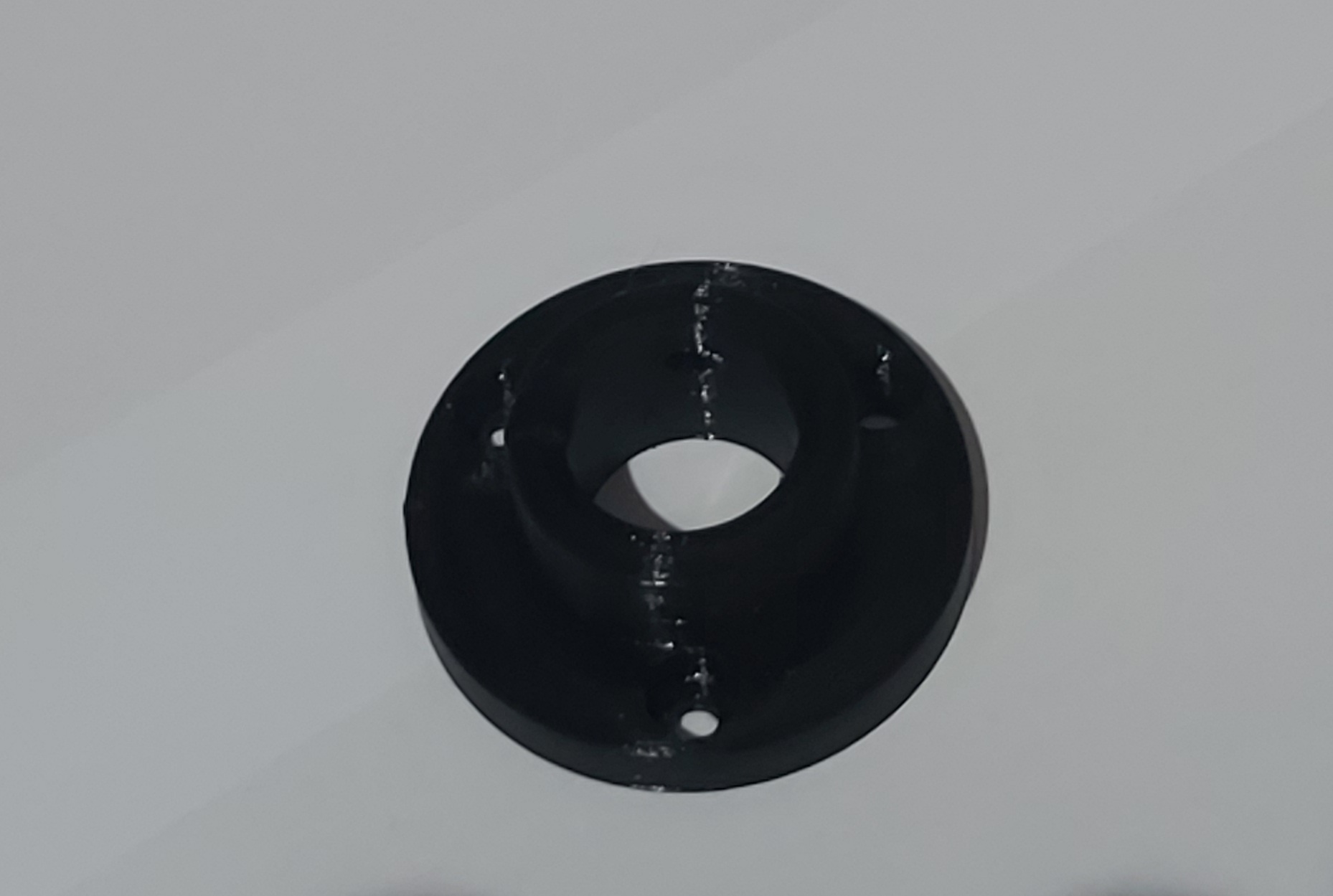

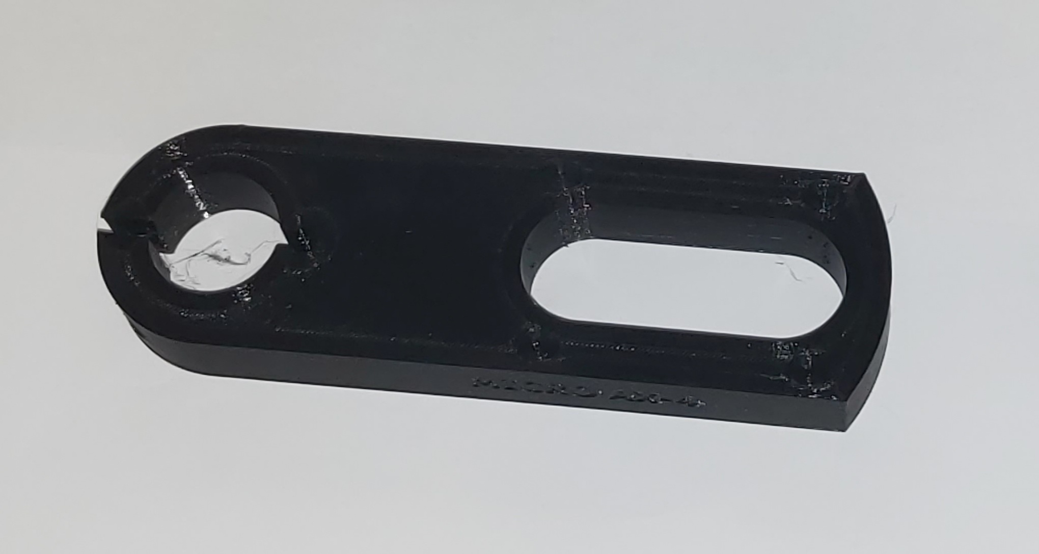

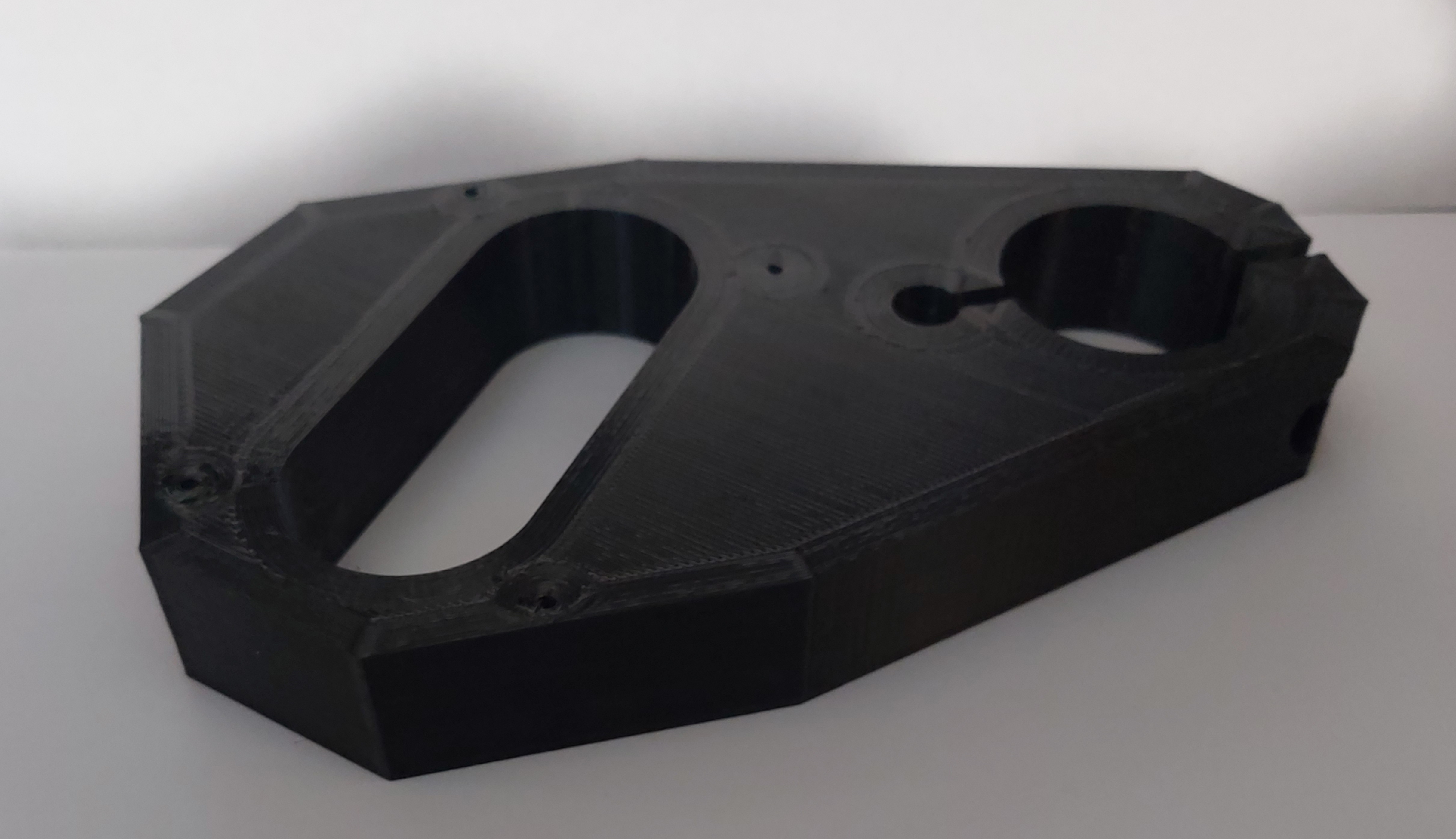

Wydrukowałem to bez wprowadzania poprawek i zgadzam się ze @zwy.
Otwór musi być o te 5 mm wyżej - szczur ani nagaoka nie mieszczą się.
Natomiast wymiary są ok, otwór wymaga rozwiercenia.

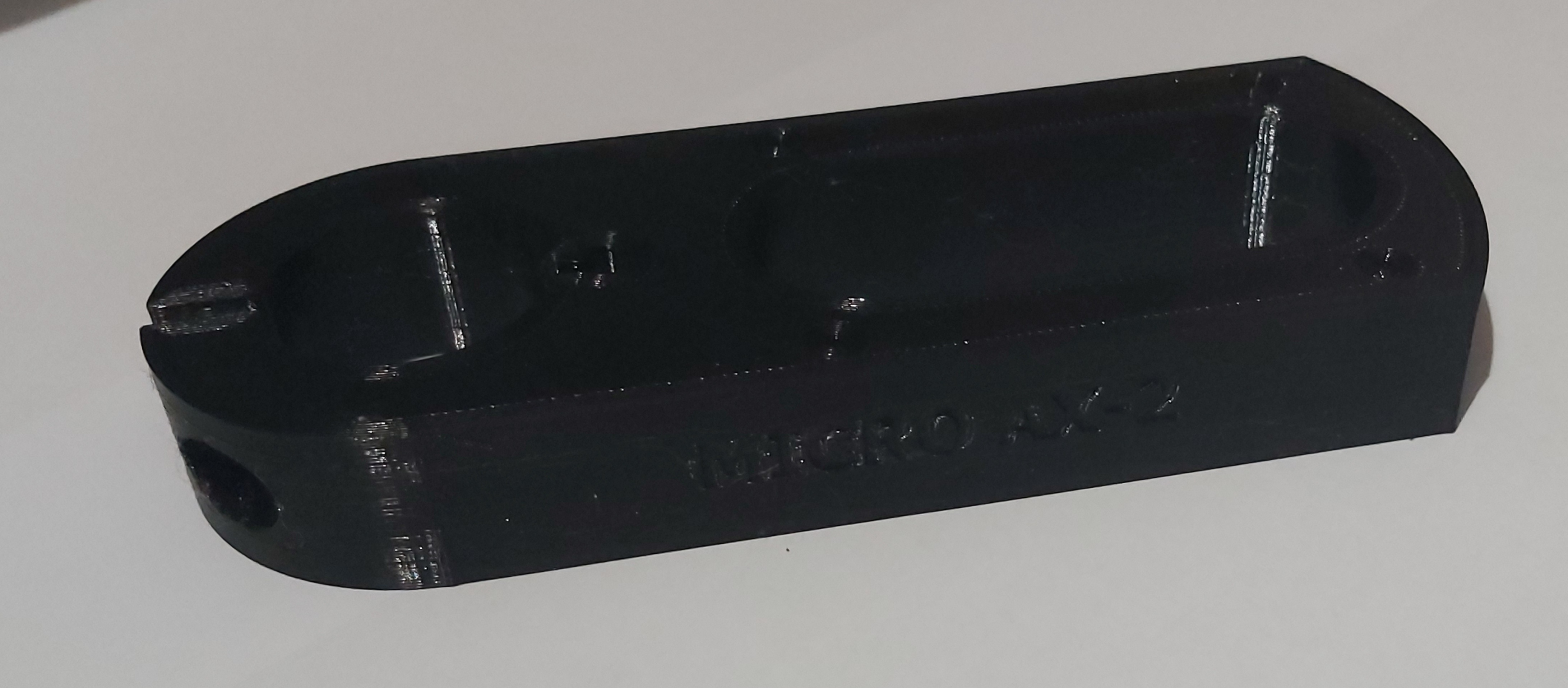

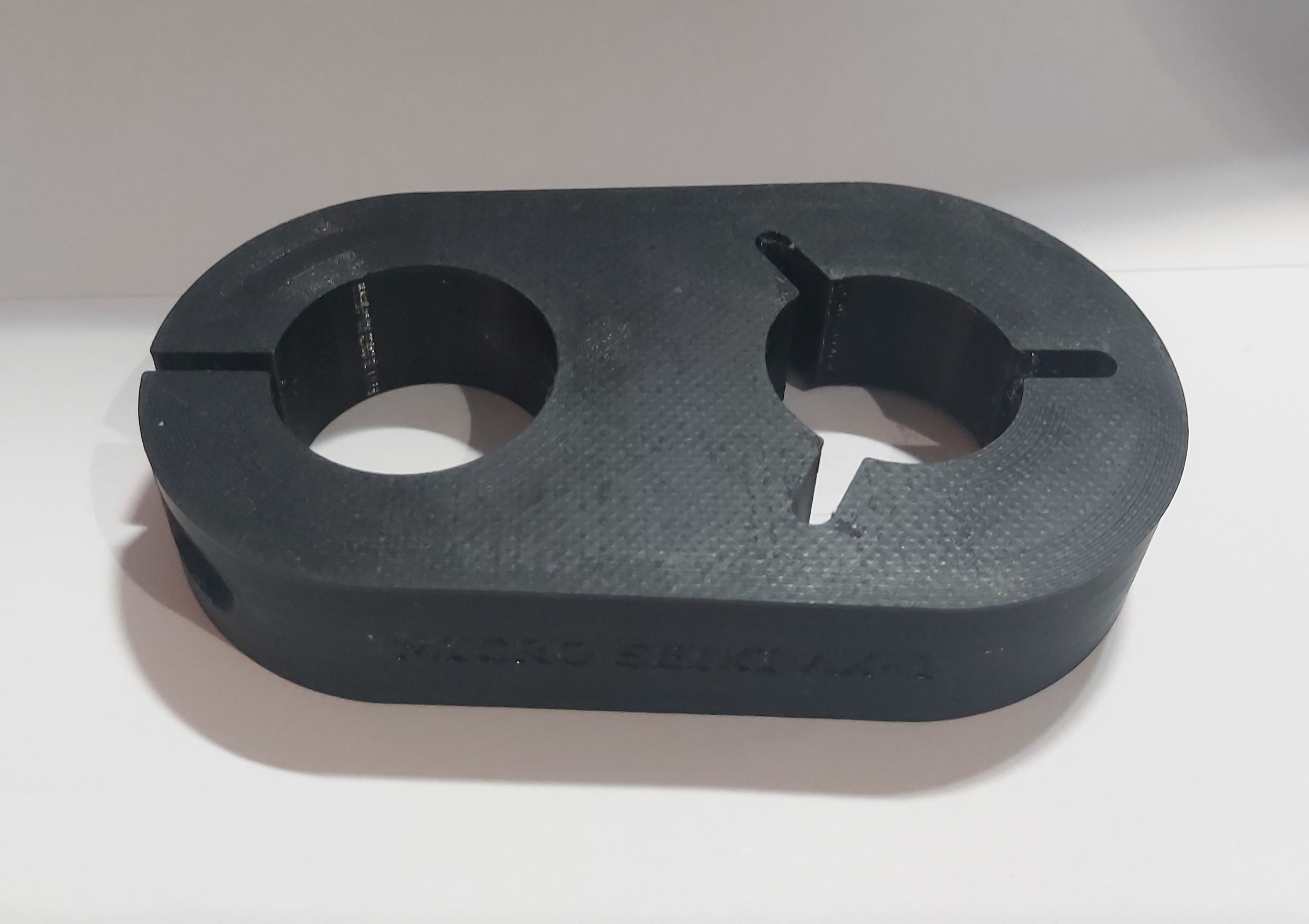

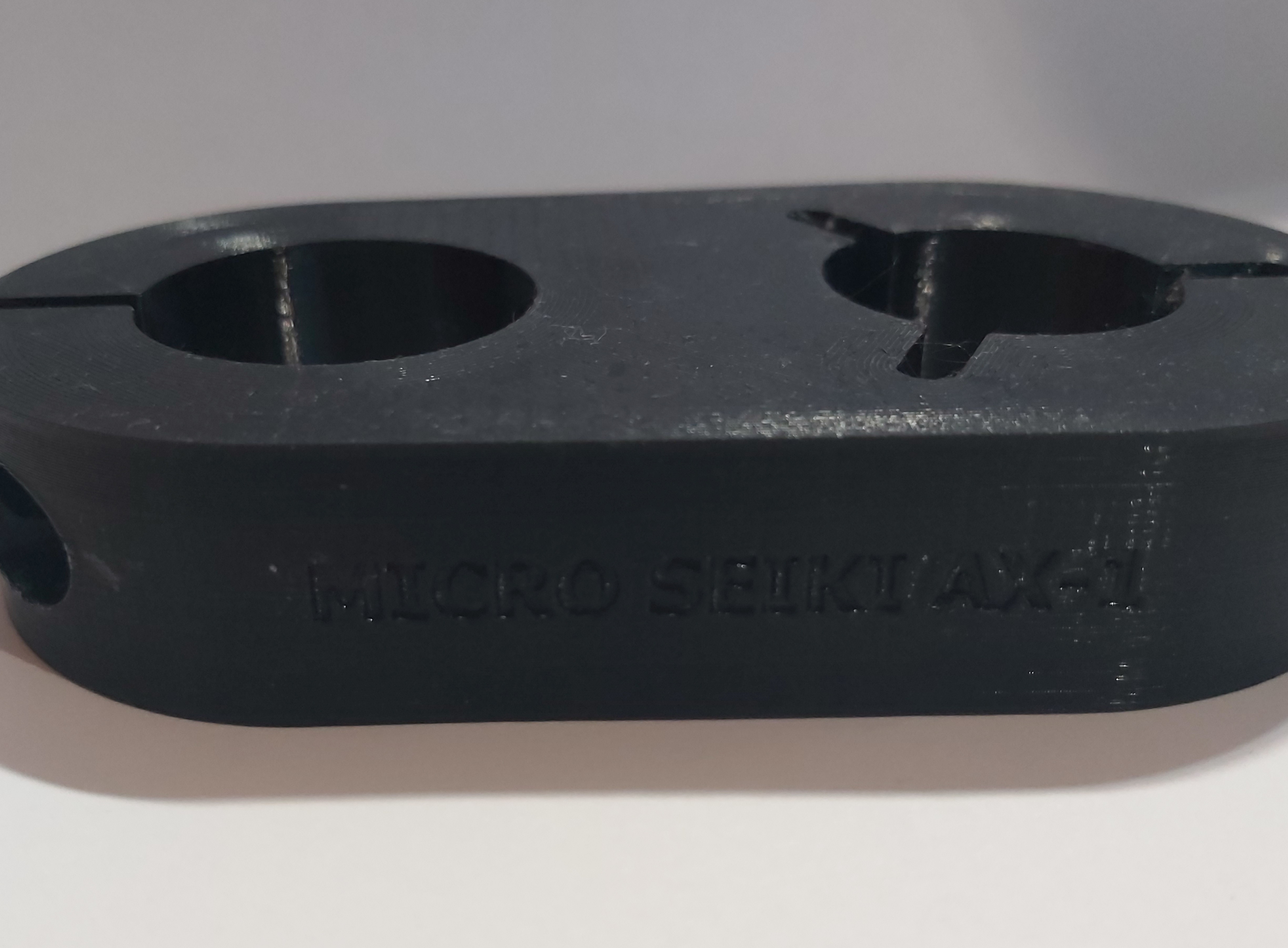

Arm Base 8-)

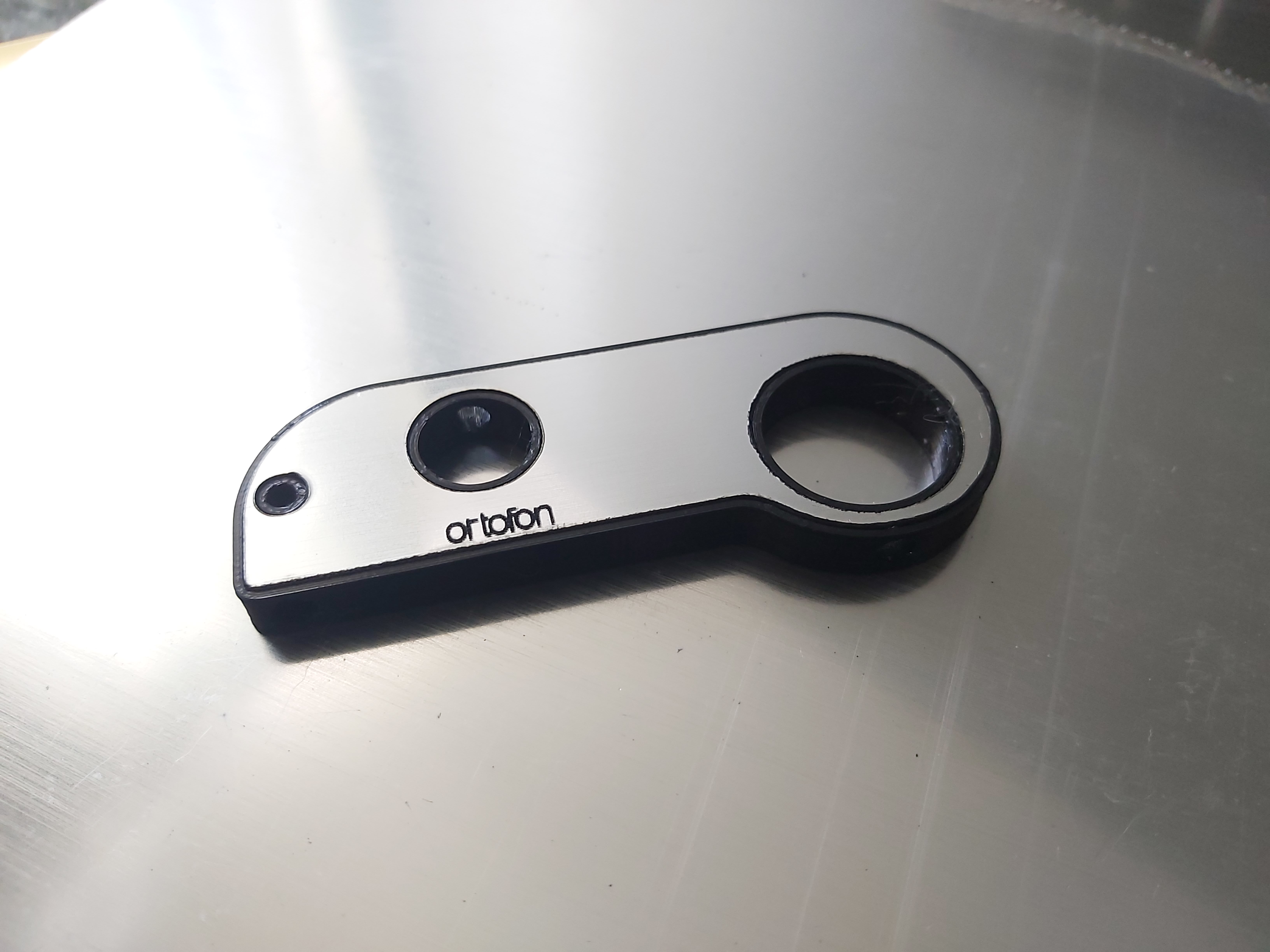

Post autor: BlackDevil »
I jeszcze jedno 8-)

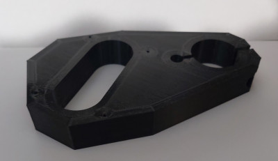

#34
Kolejne, jeszcze jedno i koniec. :doh:

Dla siebie, czy dla kogoś drukujesz? Skąd masz wymiary?
BlackDevil
Posty: 689
Gramofon: S600
Re: Druki 3D pomysły i realizacja.
#36
Zeroqll pisze: ↑
11 sie 2022, 21:57
Dla siebie
NIE
Zeroqll pisze: ↑
11 sie 2022, 21:57
Skąd masz wymiary?
Mam oryginały więc zrobilem kopię 1/1 8-)
BlackDevil
Posty: 689
Gramofon: S600
#37

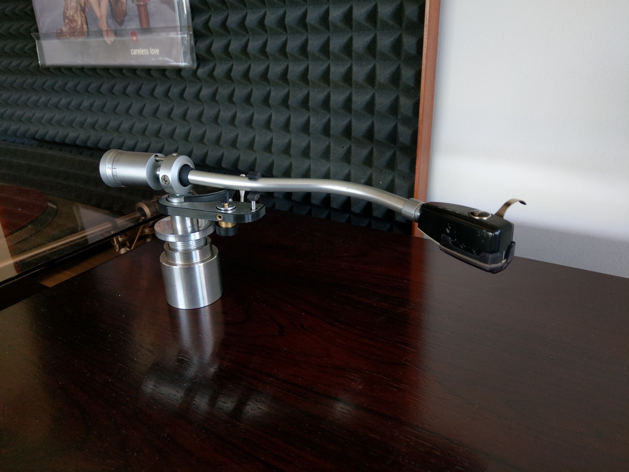

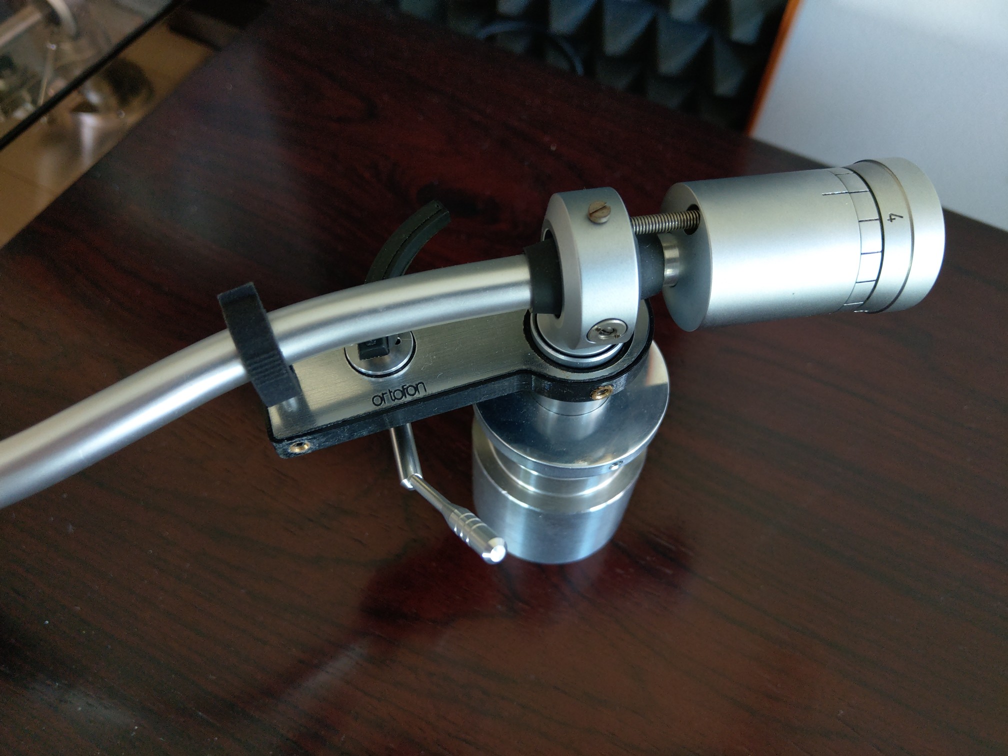

Ax-2 i inne pierdółki :roll:
Merrick
Posty: 2384
Lokalizacja: Elbląg
#38
Post autor: Merrick »
Eleganckie
Posty: 4729
#39

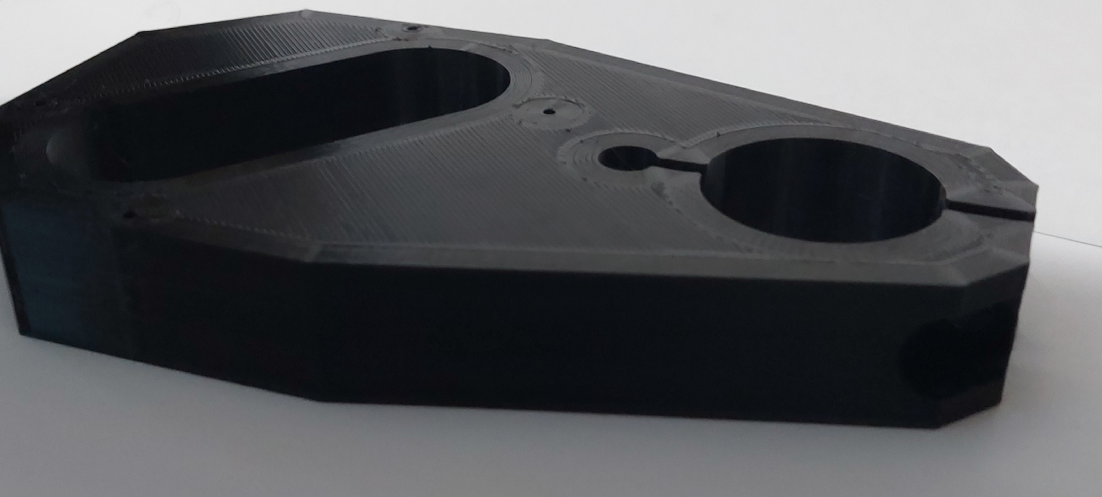

Wydruki 3D to jednak moc. Dobra robota.
A jak drukujesz? Pełne czy z przestrzenią w środku?
BlackDevil
Posty: 689
Gramofon: S600
#40
Merrick pisze: ↑
15 sie 2022, 01:16
Eleganckie
Dzięki wyszło całkiem nieźle na żywo lepiej to wygląda 8-)
mrcnoos pisze: ↑
15 sie 2022, 07:05
Takie wydruki to dużo czasu trzeba więc pełne wypełnienie odpada , w tych modelach zastosowałem 4mm ścianki reszta wypełnienie typu cube czas druku 8-13h prędkość 80-120mm przy pełnym zamknęłoby się w 20-24h na element :roll: .
Do wydrukowania tych elementów poszło prawie kilogram filamentu :shock:
Posty: 4729
#41
Ten kilogram to sporo 8-)
A sprawdzałeś czy wytrzyma konstrukcja po przymocowaniu ramienia I ściągnięciu śrub?
W moich wydrukach trochę się tego bałem i zrobiłem pełne. Ale fakt, miałem mniejsze elementy ;)
BlackDevil
Posty: 689
Gramofon: S600
#42
Ścianka 4mm z każdej strony , tam gdzie przychodzą śruby jest praktycznie pełne wypełnienie ;)
Pawelec
Posty: 3475
Lokalizacja: Okolice Warszawy
#43
Post autor: Pawelec »
BlackDevil pisze: ↑
14 sie 2022, 21:18
Jedna z nich trafiła do mnie ;)
viewtopic.php?t=15809#p307122

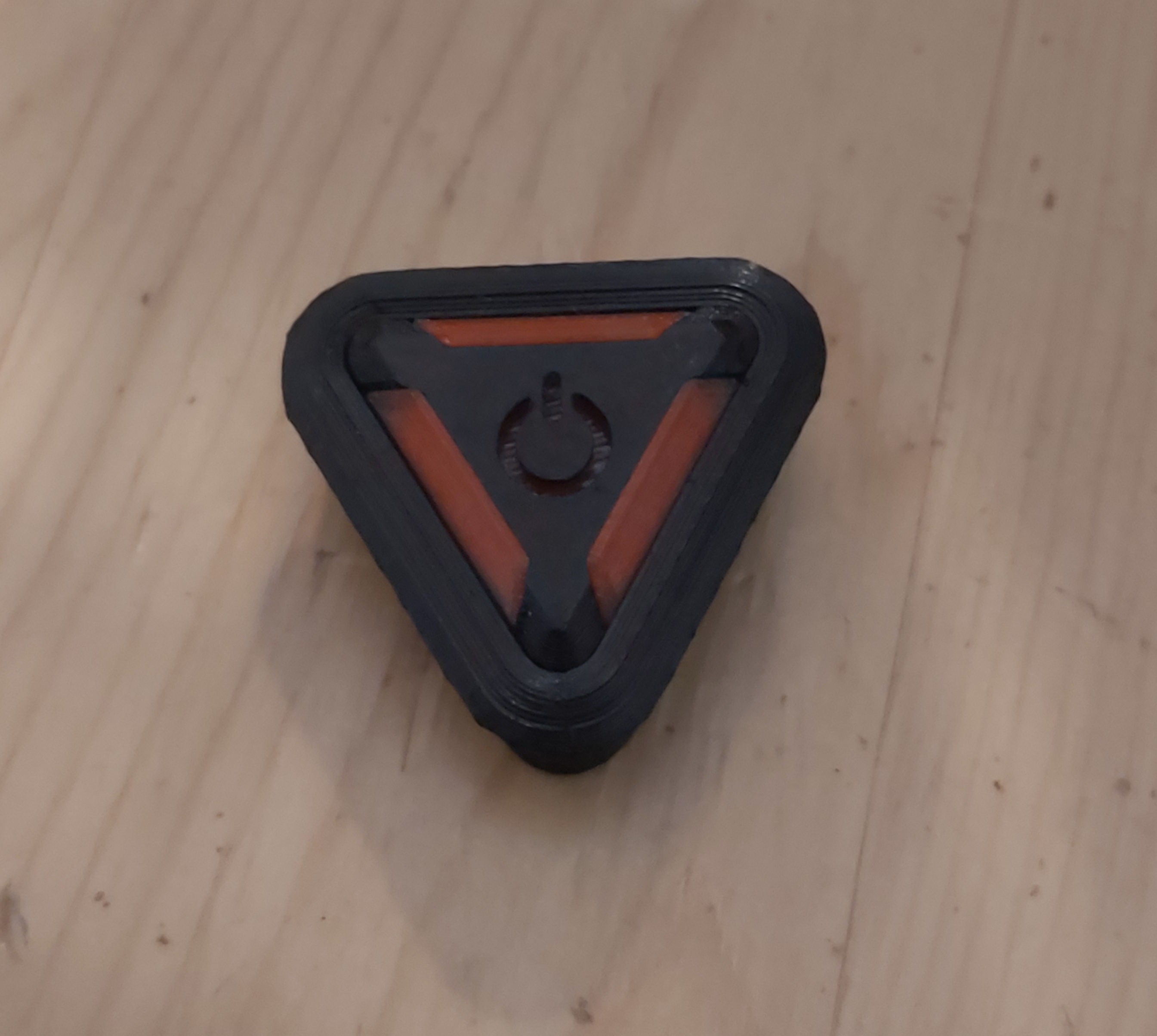

Experymentuje taki włącznik zrobiłem :think:

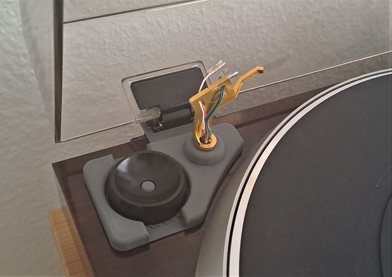

A tak mnie naszło na nastepny gadżet, nieco z potrzeby.
Niektóre gramofony mają takie uchwyty wbudowane, a Denon niestety nie.
Ma być nieinwazyjnie, dlatego wykorzystuję zawias jako pozycjoner.
Pod spodem miejsce na gumy, a jak nie zdadzą egzaminu to na taśmę klejącą dwustronną.
Na razie to tylko wczesny prototyp, aby sprawdzić wymiary. Wersja ostateczna pewnie będzie lakierowana pod kolor oryginalnych plastików
