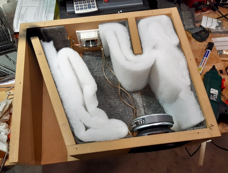

Dostały wygłuszenie z filcu 10 mm i włókniny i zostały sklejone "na amen":
Aktualnie są słuchane :)
Jak już wcześniej pisałem, o wiele lepsza stereofonia od STX-F200n. I mniejsza "czułość" na odpowiednie ustawienie w pomieszczeniu.
Tworzą scenę bez większego zwracania uwagi na ich ustawienie. Nie słuchać głośników, tylko gra całą półsfera.
Basu wcale nie jest za mało, no może samego dołu mogłoby być tłuściej. Górę podbijam o 2 dB.
Słucha się ich bardzo przyjemnie, ale w porównaniu do STX-F200n mają jednak zawężone pasmo.
Jaki z tego wniosek? Trzeba zrobić kolejne kolumny :mrgreen:

Fajne paczki :) w czym liczyłeś obudowę? Widzę ze to taka trochę tuba? Zastanawia mnie na jakiej częstotliwości jest rezonans wejścia tej tuby. Ja właśnie jestem w trakcie projektowania tez składam szerokopasmowy ale będzie taki głośniczek
https://s.click.aliexpress.com/e/_Ula0Q no cóż ryzyk fizyk... Głośnik 12cm strojenie BR na 47Hz 8 litrów :)

Wydra, ja nic nie liczyłem, wziąłem gotowy projekt.
Obudowy mają koło 13,5 litra.
Grały już trochę. Na razie nie są wykończone, standy nie zrobione. Jestem aktualnie w bardzo długich rozjazdach. Jak wrócę - za ponad miesiąc, będę to kończył.
Kto wie może w przyszłości skłonie się do tego zestawu, ku malej lampce :D
Proponowałbym zmianę planów. Jezeli chce ktos sie bawić w małe szerokopasmowce - wieksze zreszta też - to raczej linia transmisyjna zakończona masą dodaną czyli basrefleksem - MLTL. U nas niezbyt popularne ale mocno cwiczone na zagranicznych forach, szczególnie na tang bangach.
W zwykłym basrefleks basu z 12 cm jest... tyle ile jest :). Znacznie można to poprawić w MLTL tyle, że obudowa nie bedzie tak kompaktowa - najlepiej koło metra wysokości jak ma, do tego mocne tłumienie i przetwornik z qts około 0,55, do tego filterek liniowy. Dla tych którzy chcą naprawdę fajne granie z małych szerkopasmowców.
