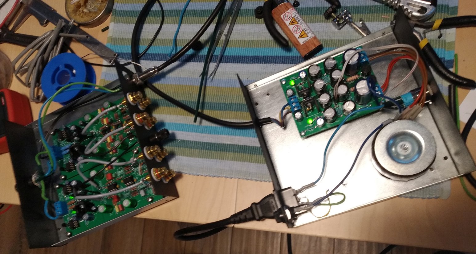

Dzisiaj zainstalowałem w obudowie drugą płytkę i przełącznik zasilania. I nawet działa:
https://photos.app.goo.gl/nBUZySGyefk43bkv5
Sekcja MM jest już myślę dopracowana. W MC jeszcze parę drobiazgów do sprawdzenia.

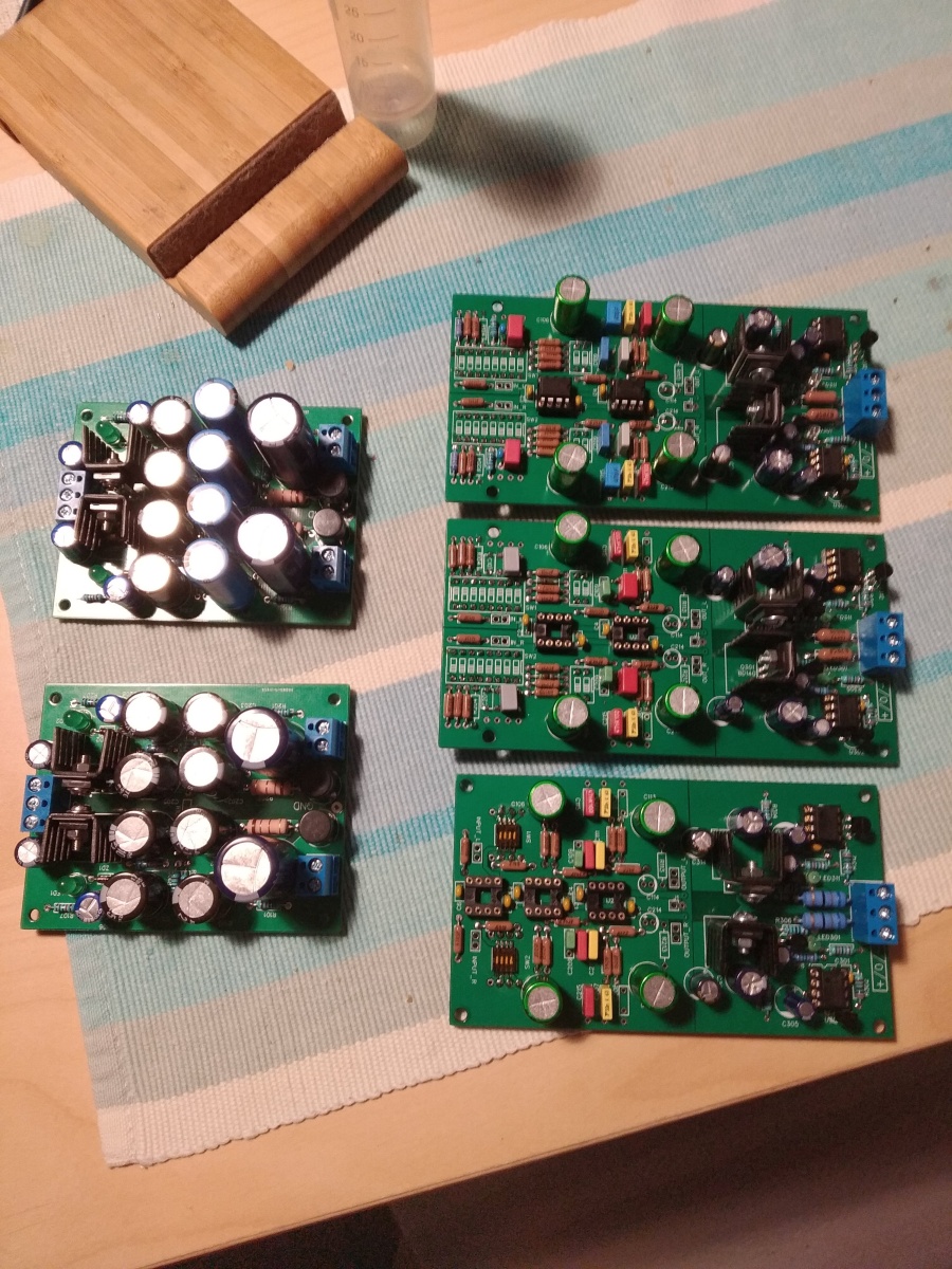

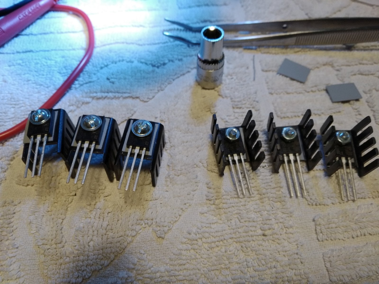

Trzy BD139 i trzy BD140 ubrane w radiatorki grzecznie czekaj na wlutowanie do płytki.
Po wlutowaniu jedna płytka ruszyła od razu w dwóch musiałem poszukać błędów. W każdym okazało się, że zapominałem przylutować po jednym wyprowadzeniu. Po poprawieniu lutów superregulator działa poprawnie i na każdej płytce jest obecne zasilanie opampów około +/- 14,5V

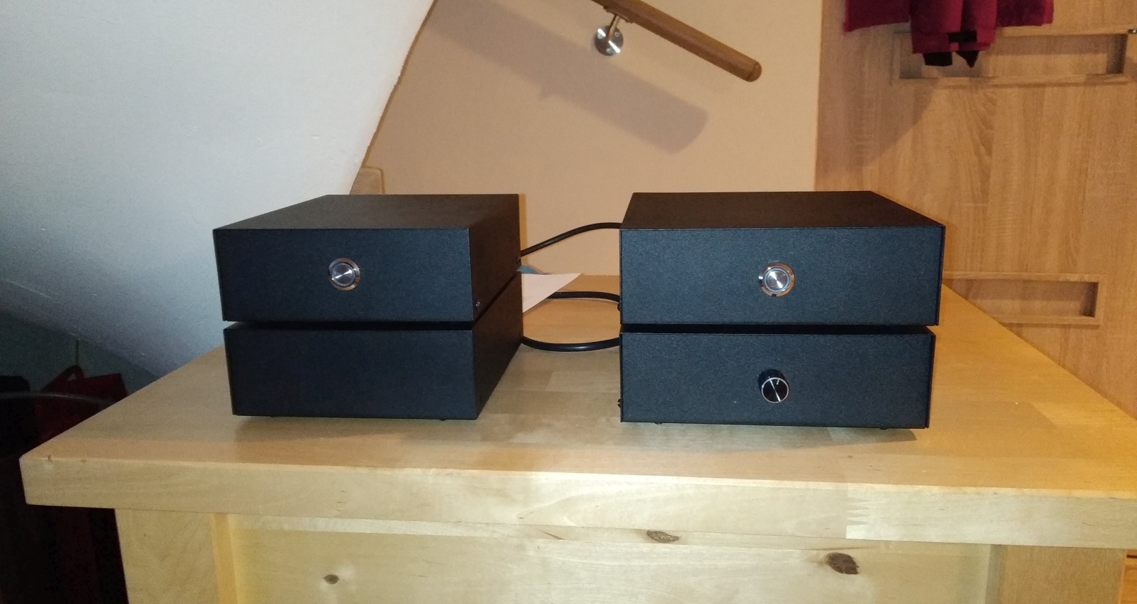

Dwa zestawy gotowe: ten z lewej MM ale z możliwością podpięcia MC (gain 60dB i obciążenie 100 Om) dla PatLove, drugi z dwoma niezależnymi sekcjami MM i MC dla Latro

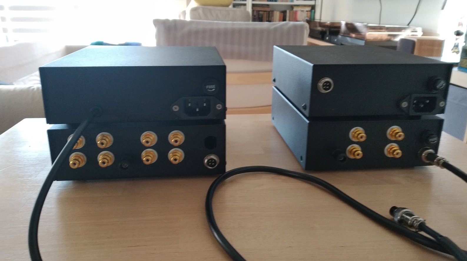

To jeszcze do kompletu zdjęcie z tyłu:
