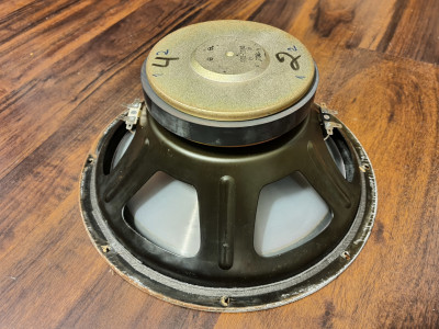

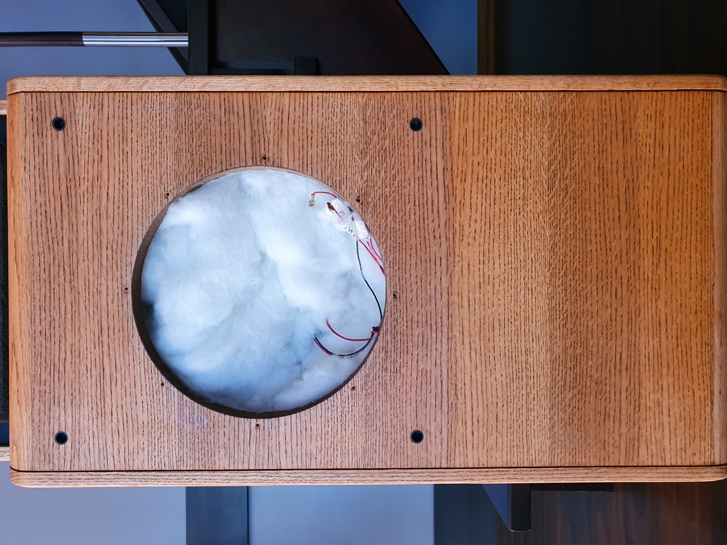

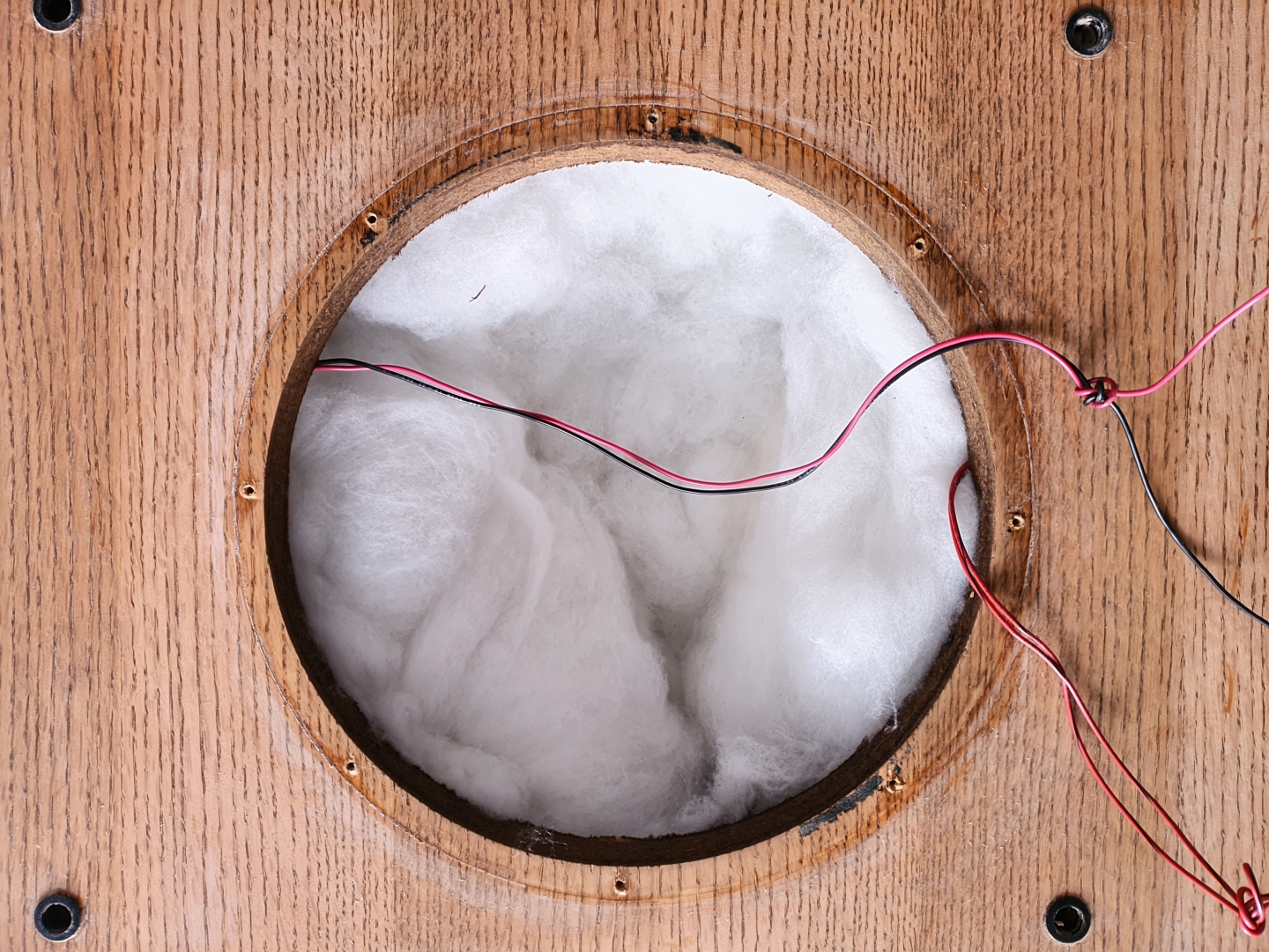

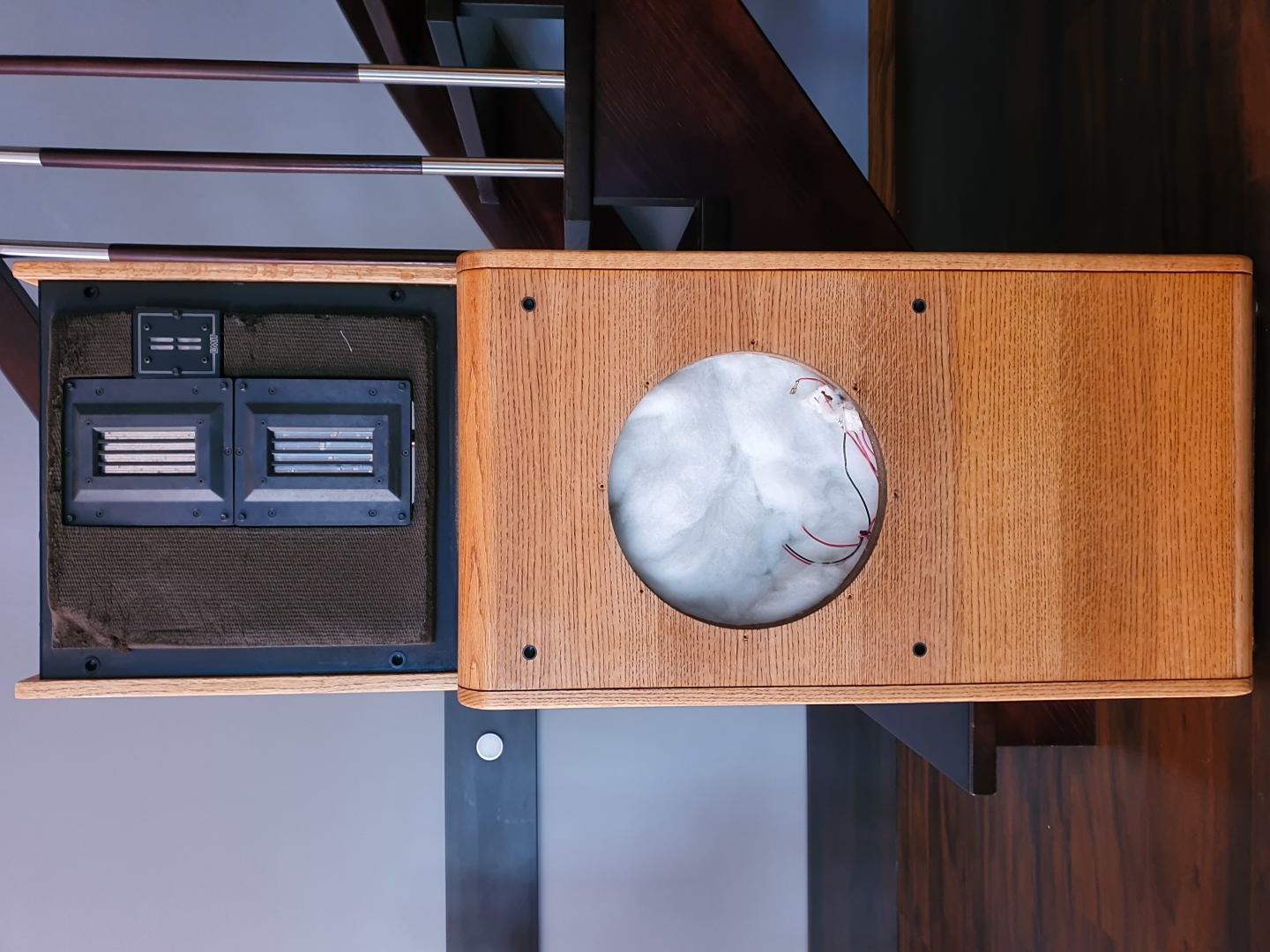

Zacząłem zabawę z RS, wciąż pamiętam idealny dąb RS6000 a przed oczami mam zniszczone wiekiem RS2.5.

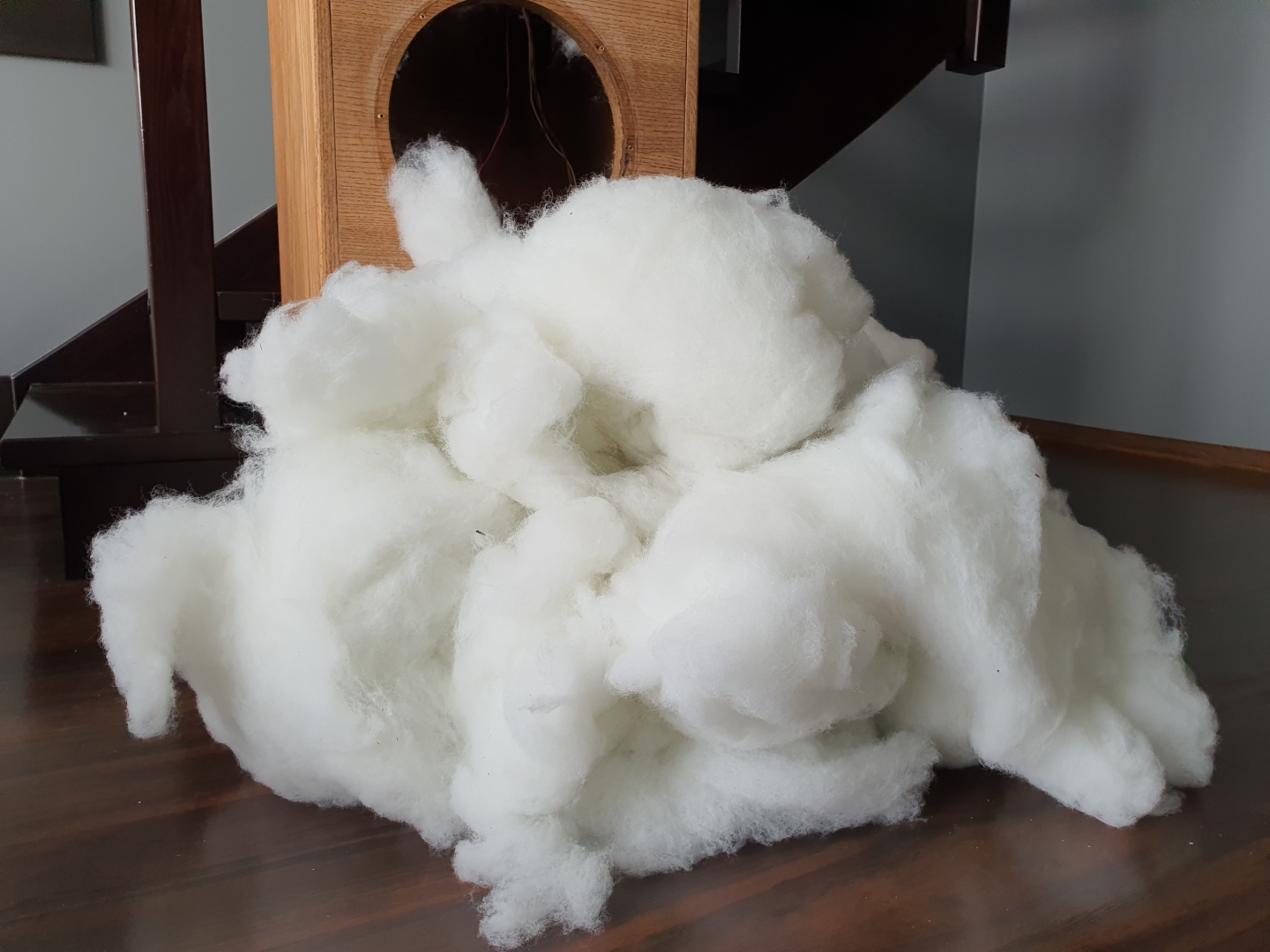

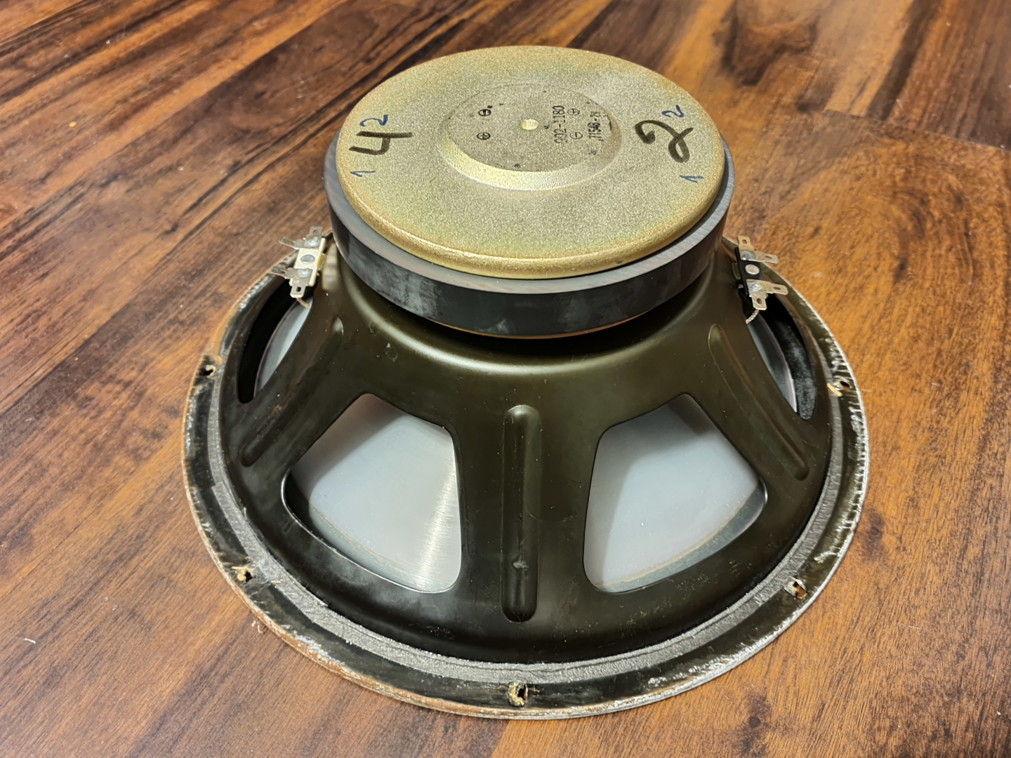

Rozkręciłem wszystko na części obawiając się co zastanę w środku widząc na zewnątrz skorodowany woofer, Okazało się, że to tylko ranty, może pod działaniem jakiegoś lakieru albo środka do czyszczenia drewna, bo warstw było na nim sporo i kolor nie był naturalny co widać po demontażu:

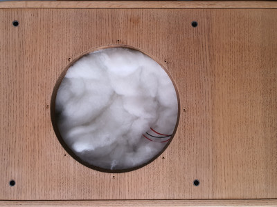

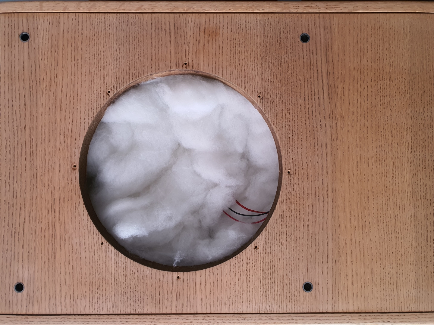

Na szczęście polyfill w środku jak nowy, bez śladów wilgoci ani jakiegokolwiek zapachu. A na wygląda od środka nie ma co narzekać:
wyglądem zewnętrznym zajmę się przed montażem.

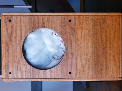

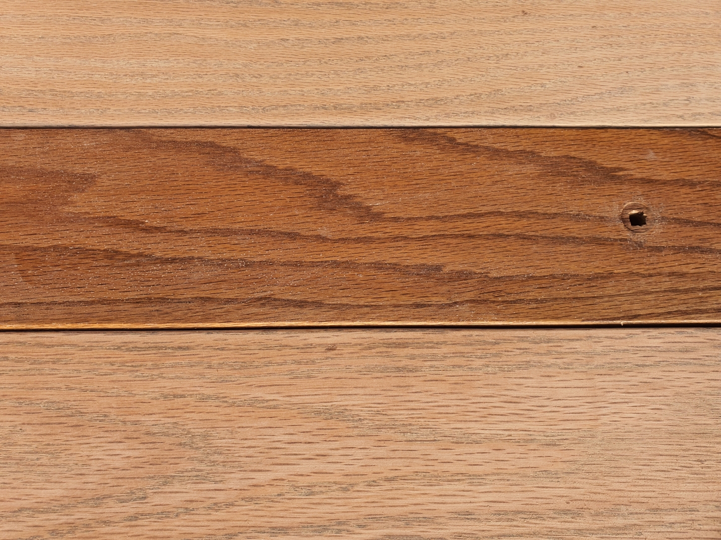

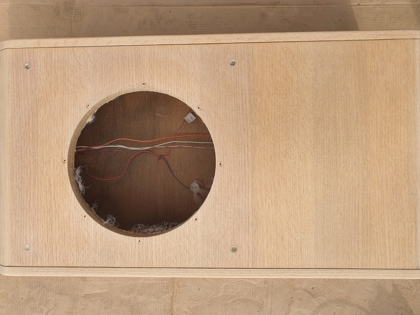

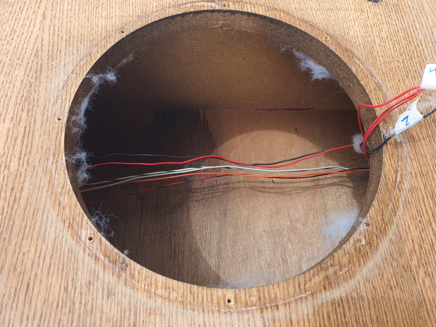

Cała skrzynia rozebrana na części boczne deski trzymające całą górę usunięte i można zaczynać:

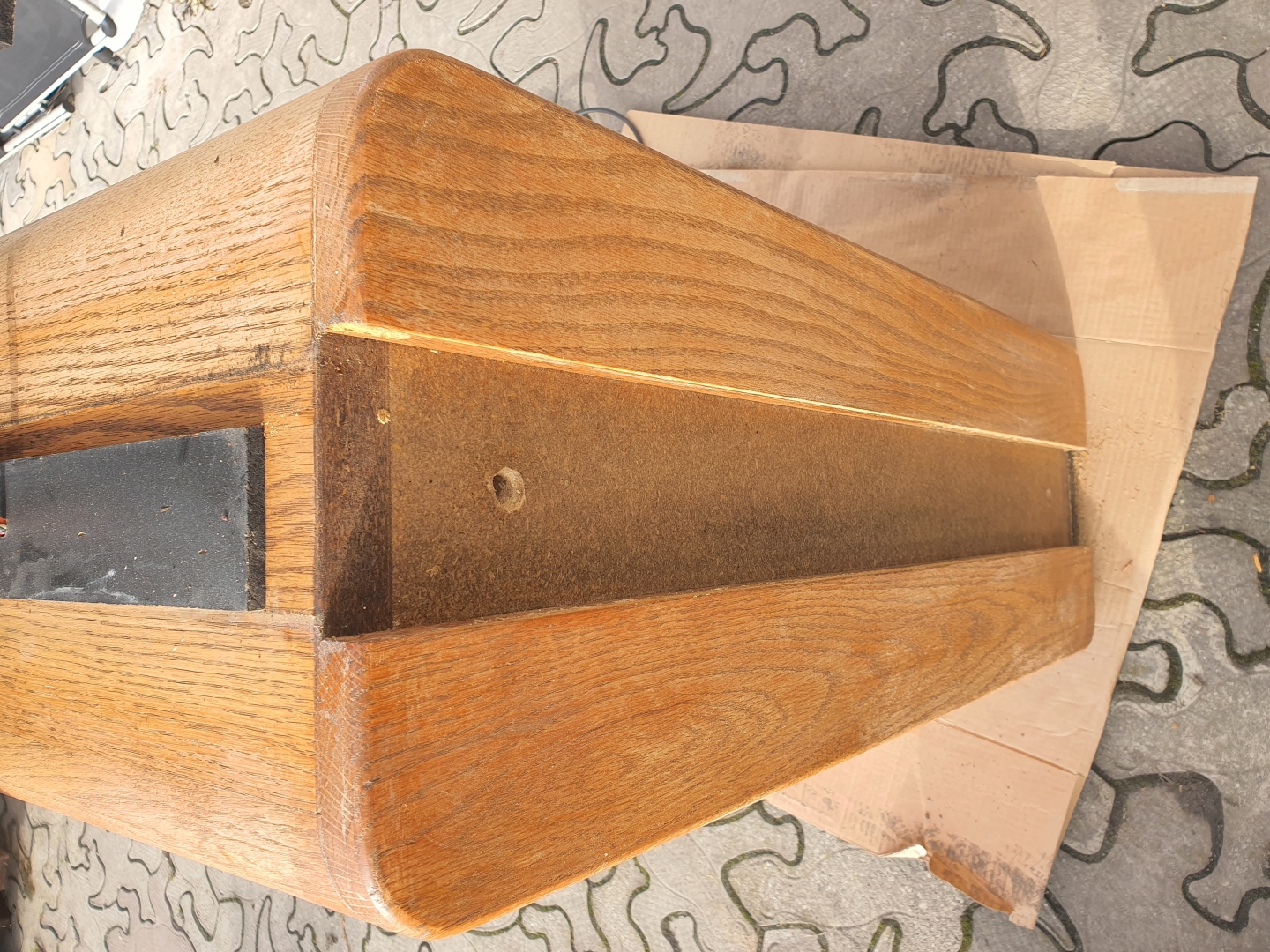

Warstw lakieru było sporo, chyba nie tylko oryginalny i po chwili widać różnicę:
A tutaj skrzynia po szlifie z włożoną deską przed:

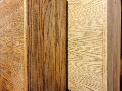

Całość po skończeniu nabrała jednolitego jasnego koloru. Na szczęście wszelkie zastosowane wcześniej środki nie wniknęły w drewno głęboko.

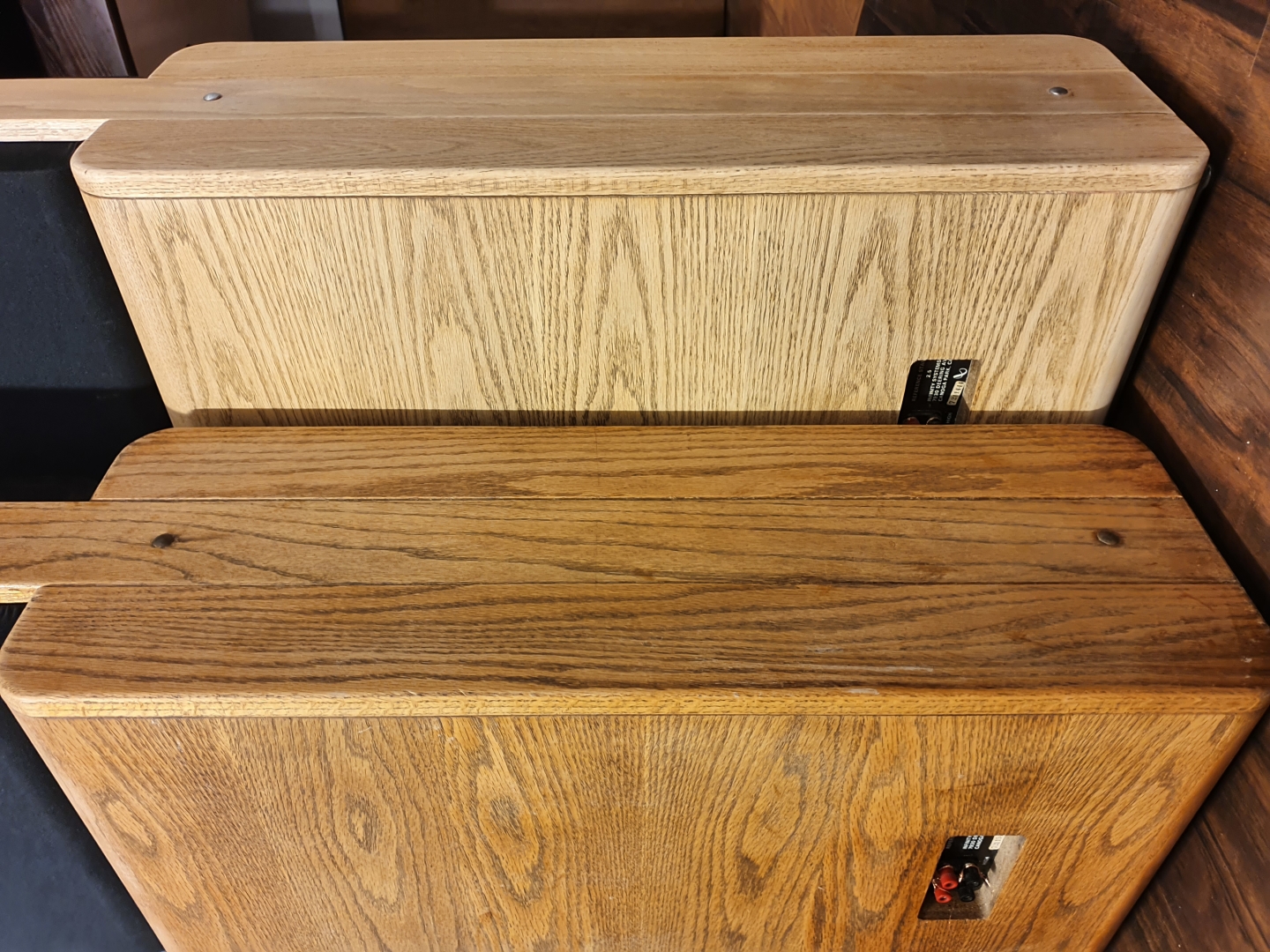

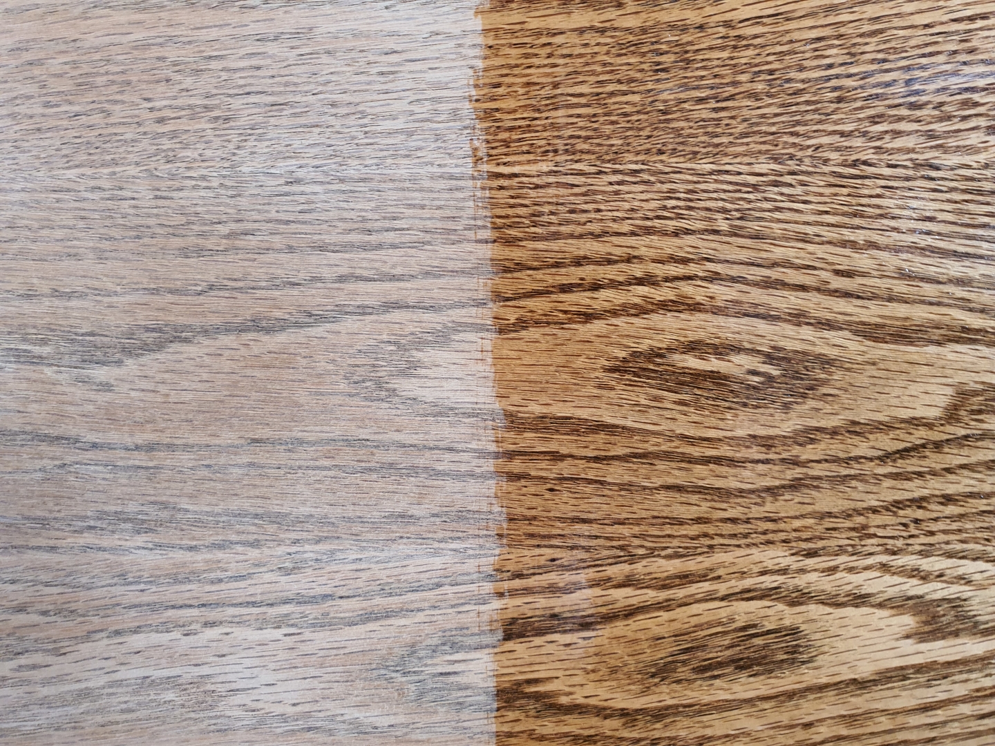

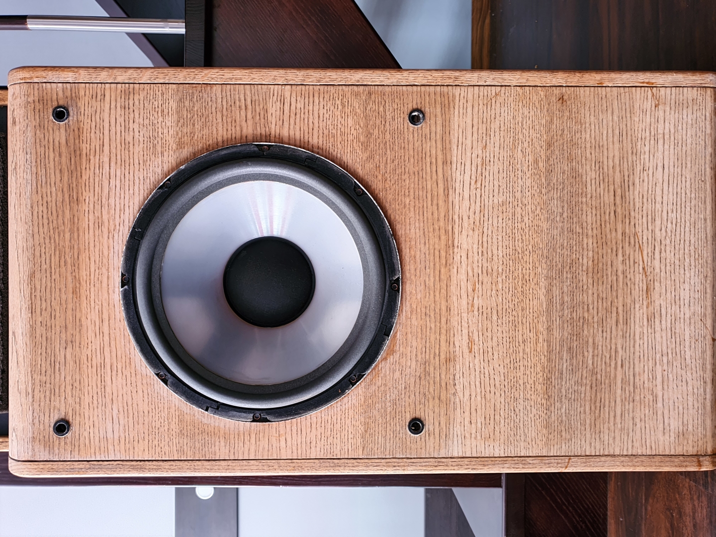

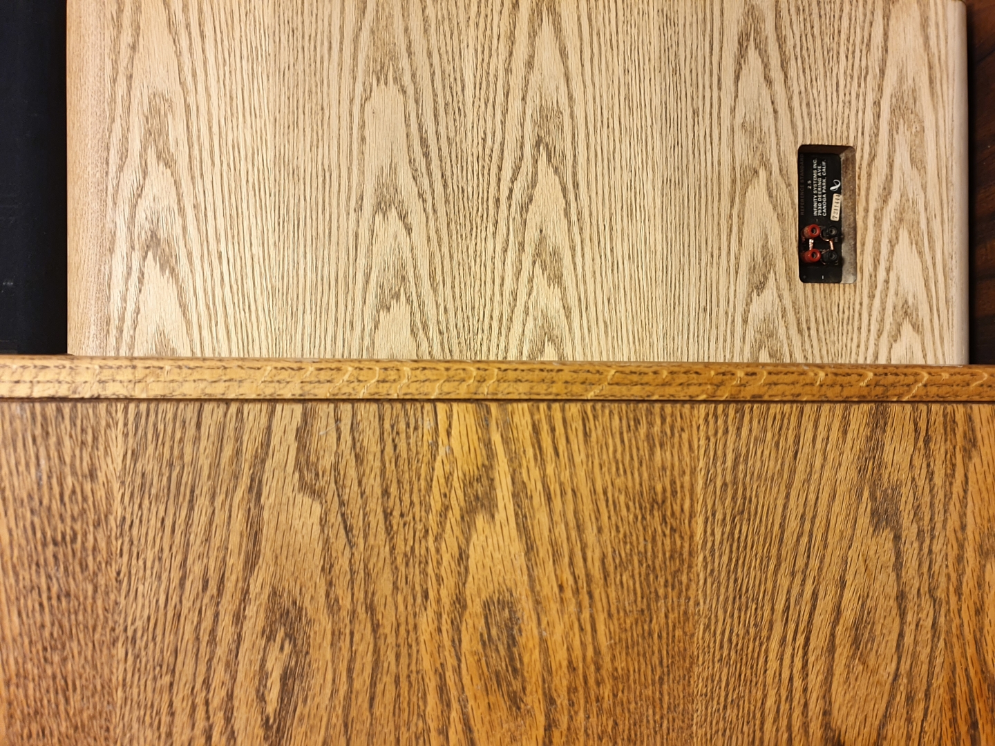

Całość już po pierwszym oleju ( teraz uwaga będzie "produkt plejsment" ) po długich rozmowach i osobistym spotkaniu z przedstawicielem firmy OSMO dobraliśmy wosk twardy olejny, bezbarwny półmat ( OSMO 3065 ). Powinien nadać satynowy efekt a przy tym najbardziej ze wszystkich wosków na oleju podkreśla słoje

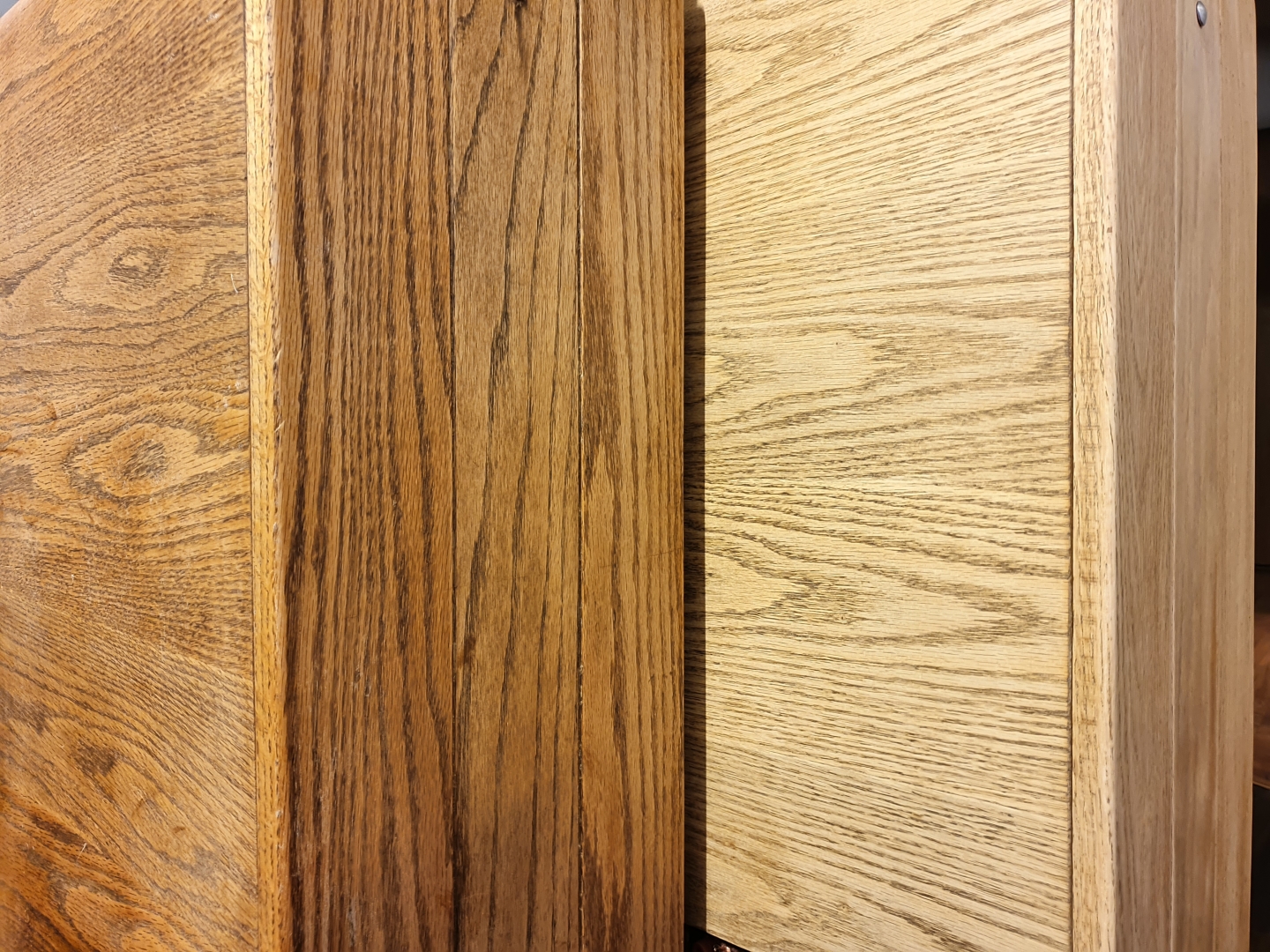

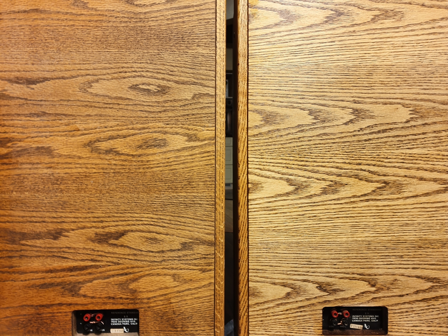

Już po pierwszej warstwie widać różnicę pomiędzy starym a nowym. Brak jasnych i ciemnych plam na powierzchni, brak zanieczyszczeń i w dotyku drewno zrobiło się ciepłe i przyjemne. Jest dobrze.
Nowy po prawej, stary po lewej.

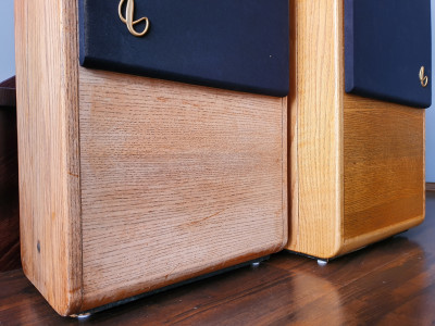

A tutaj przód który w starym był naprawdę bardzo odbarwiony.

Oscylacyjna typu żelazko jak mówią moje dzieci "znów prasuję głośniki"
Papier najpierw 80 do usunięcia lakieru. Jak nie ma lakieru to ten etap pomijam. Potem 120 do usunięcia rys i przebarwień. Na koniec 240. Drobniej nie trzeba bo wosk musi się czegoś trzymać.

Drugi zrobiony, poszło szybko bo miałem pomocnika :
Głośnik przed pracą:
Po szlifowaniu:

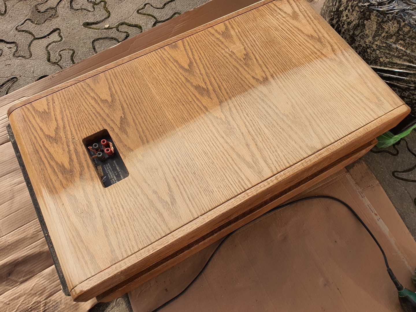

I po pierwszej warstwie olejowosku:
Wosk wnika głęboko, pierwszą warstwa wsiąka jak w gąbkę i od razu nadaje naturalną barwę, która zostaje już po wyschnięciu. Widać ładnie gdy zrobi się pół na pół:

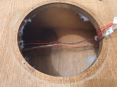

A tutaj zaskakującą ilość wypełnienia. To wszystko z jednego głośnika, aż zadałem pytanie do osób bardziej zorientowanych czy na pewno tak powinno być:
Teraz renowacja zewnętrznej części wooferów i po drugiej warstwie wieczorem, będę mógł znów słuchać muzyki

Ściąga, druga sprawa czuć to w dotyku, tutaj przy litym drewnie 120 a 240 to dwa światy.
