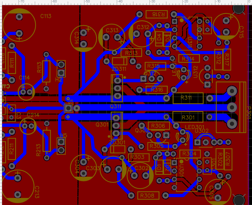

Myślałem o tym. To by je skróciło mniej więcej o grubość kanału bo całość i tak rozciąga się na długość płytki, żeby jej całkowita grubość nie przekroczyła 100mm. Ale wtedy musiałbym tez przeprojektować preamp, bo to wymaga przejścia na pojedyncze opampy. Chyba sobie to odpuszczę. Wartość napięcia zasilania jest kontrolowana osobną ścieżką w pobliżu opampów. Może tę ścieżkę uda mi się puścić dołem i przykryć od góry masą :think:

Linie zasilania puściłbym od strony złącza zasilania, a nie od strony wejść. dużo to nie zmieni w sumie jak patrze na płytkę, a będzie odsunięte od silnie zbierającego źródła sygnału.

1 pcb. 2 z tymi pętlami zasilania ... to nie jest dobry kierunek.
Ale (o 1):
- linie zasilania prowadź zawsze jak najbliżej siebie/równolegle a najlepiej jedna gałąź nad drugą;
- C106/C206 przenieś w lewo nad/pod rezystory (w sumie te kondy to powinny być bipolary, albo 2 normalne zrobione w 'bipolara');
- podnieś/opuść te switche SW3/SW4 do poziomu rezystorów tak, żeby pod nie weszły R105/R205, wtedy ...
- ... będziesz mógł przesunąć w lewo II stopień;
- R13/R213 obróć o 180*;
- C14/C214 też powinny być bipolarne (a po co one?);
- kondy w RIAA mają i tak mały rozmiar (szerokość) więc z jakością nie poszalejesz. Lepiej dać w rastrze 5mm ale porządne 2,5%. W ogóle to od ich dostępności/doboru powinieneś zacząć bo to dość kluczowe;
- R11/R211 powinny mieć jak najkrótszą ścieżkę - masz podwójne opampy więc tam się aż proszą mmelfy (raster 1206); podobnie jak NFB I stopnia; w każdym razie na pewno te rezystory powinny być blizej IN- niż wyjść;
- R100/R214 jak najbliżej wejść I stopnia
- masa od Q311/Q301 wraca tą autostradą do gniazda zasilania?
Z tą wielkością pcb bym nie przesadzał, bo lepiej mieć większą ale zrobioną porządnie niż 'kusą' ale byle jaką.
Popracuj nad zasilaczem bo tam Ci 'wiater hula' ... ;-)

ahaja pisze: ↑
05 mar 2021, 15:16
Rozumiem, że najlepiej np. plus warstwa górna minus dolna, a nie plus i minus pod/nad masą.
ahaja pisze: ↑
05 mar 2021, 15:16
Jak najbardziej są to bipolarne Nichicon Muse ES
ahaja pisze: ↑
05 mar 2021, 15:16
To też bipolary jak wyżej. Jeżeli by się pozbyć tych kondensatorów sprzęgających, to można by także usunąć Rx13 :think: . Kondensatory dla zabezpieczenie przed składową stałą na wyjściu. Chociaż dzięki Cx06 i Cx13 składowa stała nie ulega wzmocnieniu i na wyjściu jest tylko goły offset a to są miliwolty.
Tak i to jest błąd. Powinna iść osobną ścieżką. Do poprawienia.
Generalnie spróbuję dać w osi płytki ścieżki zasilające z masą zasilającą włącznie, a przy krawędzi masę, którą wraca prąd z tranzystora regulującego (regulator typu jest typu shunt) i chyba do niej podłącze pozostałe masy albo jeżeli się uda zmieścić to osobną ścieżką.
Jednak lepiej puścić tę masą centralnie w osi. Po jednej stronie płytki masa, którą wraca nadmiar prądu z tranzystora regulującego, po drugiej masa do zasilania preampa. Dzięki temu można ładnie "wylać" miedź na górną warstwę tak, że nie pokrywa się z głównymi liniami zasilania (zgodnie z zaleceniami Junga).

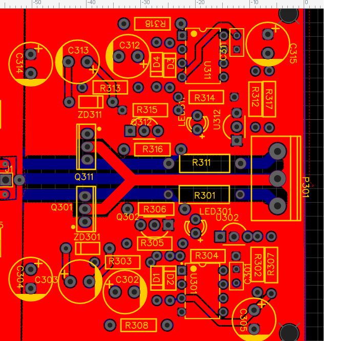

Zasilacz zmieniony. Teraz wygląda tak:
Warstwa górna:
Pewnie wiele można by jeszcze poprawić ale i tak płytka zmalała do 14cm

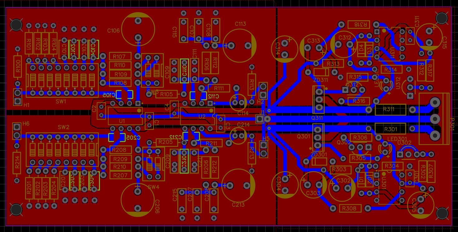

No idzie jak burza ;) Aktualnie mam 13,5cm. Może jeszcze te pół urwę.
A wracając do kondensatorów sprzęgających, to 1mV DC przy sygnale wyjściowym 0.7V wysterowującym wzmacniacz 100W (kolumny 8Ohm), da na jego wyjściu 40mVDC. To chyba nie jest niebezpieczna wartość :think: a może jednak zabezpieczenie zadziała?

Tak wygląda płytka po poprawkach zasugerowanych przez ahaję
Oczywiście, gdyby użyć elementów montażu powierzchniowego można by jeszcze ją zmniejszyć ale to może przy ewentualnym kolejnym podejściu. Ciągle myślę nad Cx14 i Rx13...
