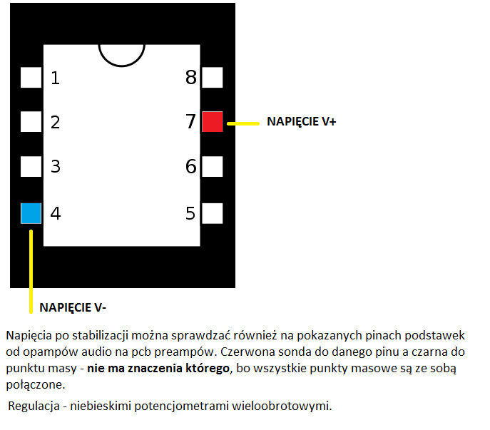

Można również sprawdzić sobie specyfikację danego elementu i w pdf będzie rysunek pokazujący 'pinologię'.
Poniżej punkty na podstawkach opampów audio, w których można mierzyć napięcia - zanim się je wsadzi.

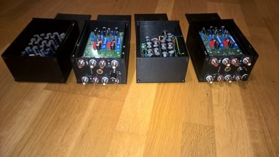

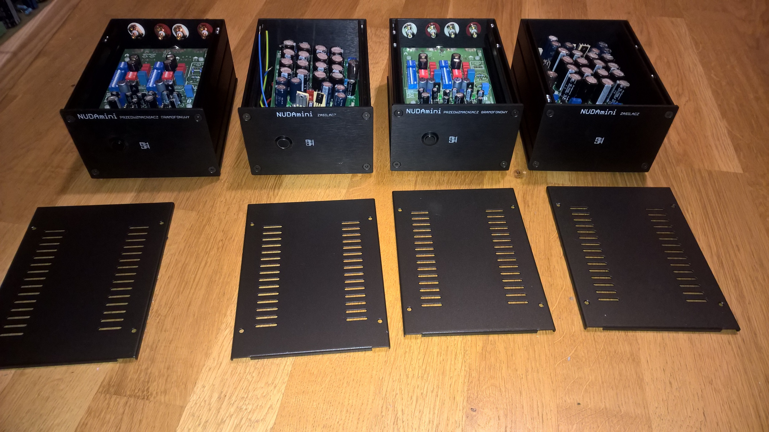

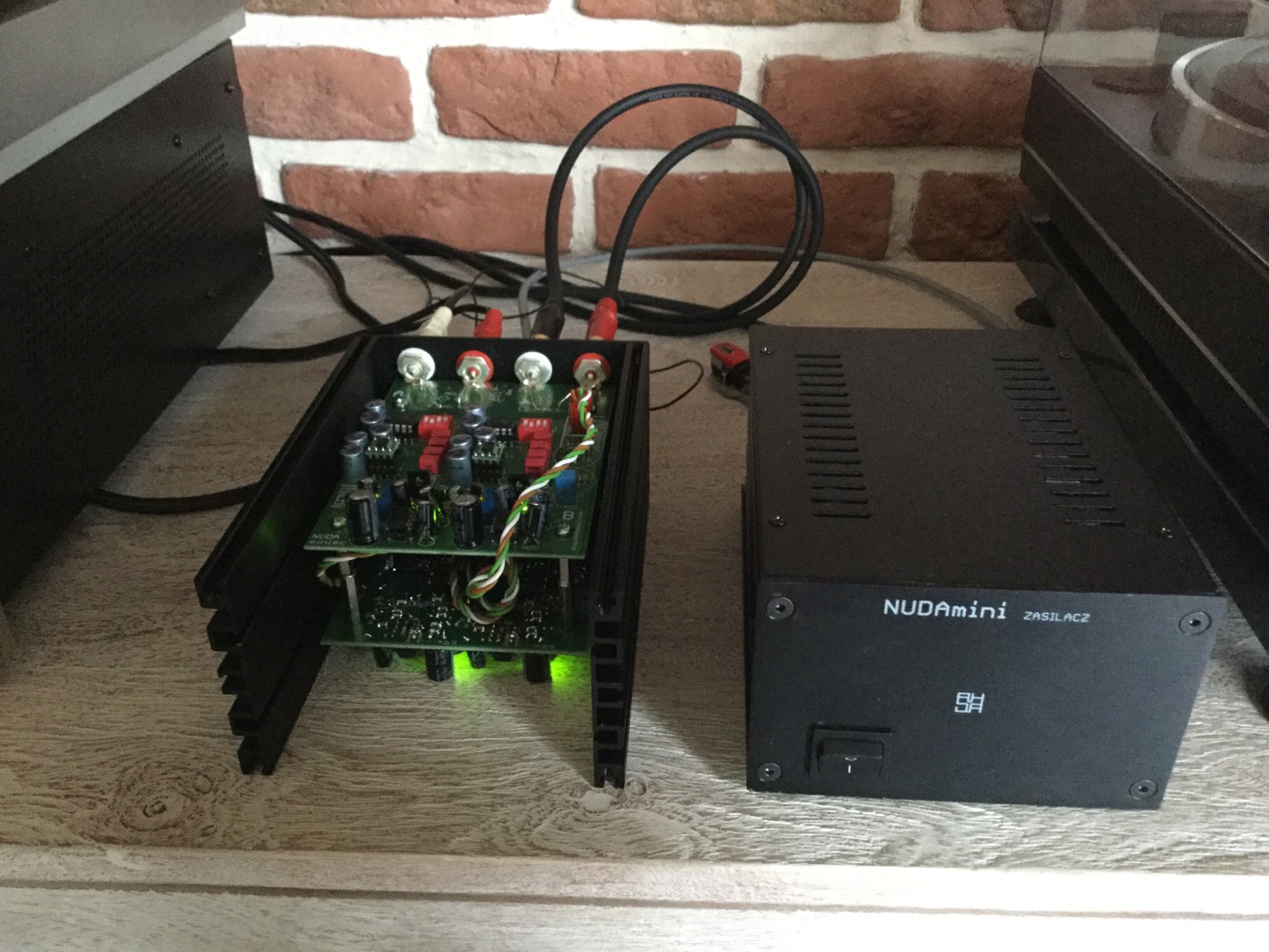

Może to i wstyd, ale idzie jak krew z nosa.
Dobrze, że Arek nie przyjechał na święta - pewno musiałbym morze alkoholu obrócić aby się wytłumaczyć z opóźnienia
Jeszcze ze 2-3 przyjazdy do domu i może będzie koniec :pray:
I jeszcze nie może być lipy - dopiero Krzychu by miał rwanie
Na razie jest tyle

E no lipa ;)
Zasilacze tylko powrzucałeś w obudowy i będziesz teraz musiał je rozkręcać bo srubek do bud nie wstawiłeś w szyny :lol:

dobrze, że nie widziałeś, albo nie chciałeś widzieć reszty :drool:
brak gniazd zasilających z bezpiecznikami i wyłącznikiem,
brak filtrów EMI
brak kabli zasilających sekcje pre
i brak wielu innych drobiazgów o których większość nawet nie wie :think:
ale najfajniej udało mi się bezprzewodowo połączyć RCA :ugeek:

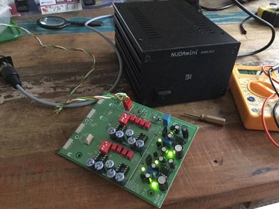

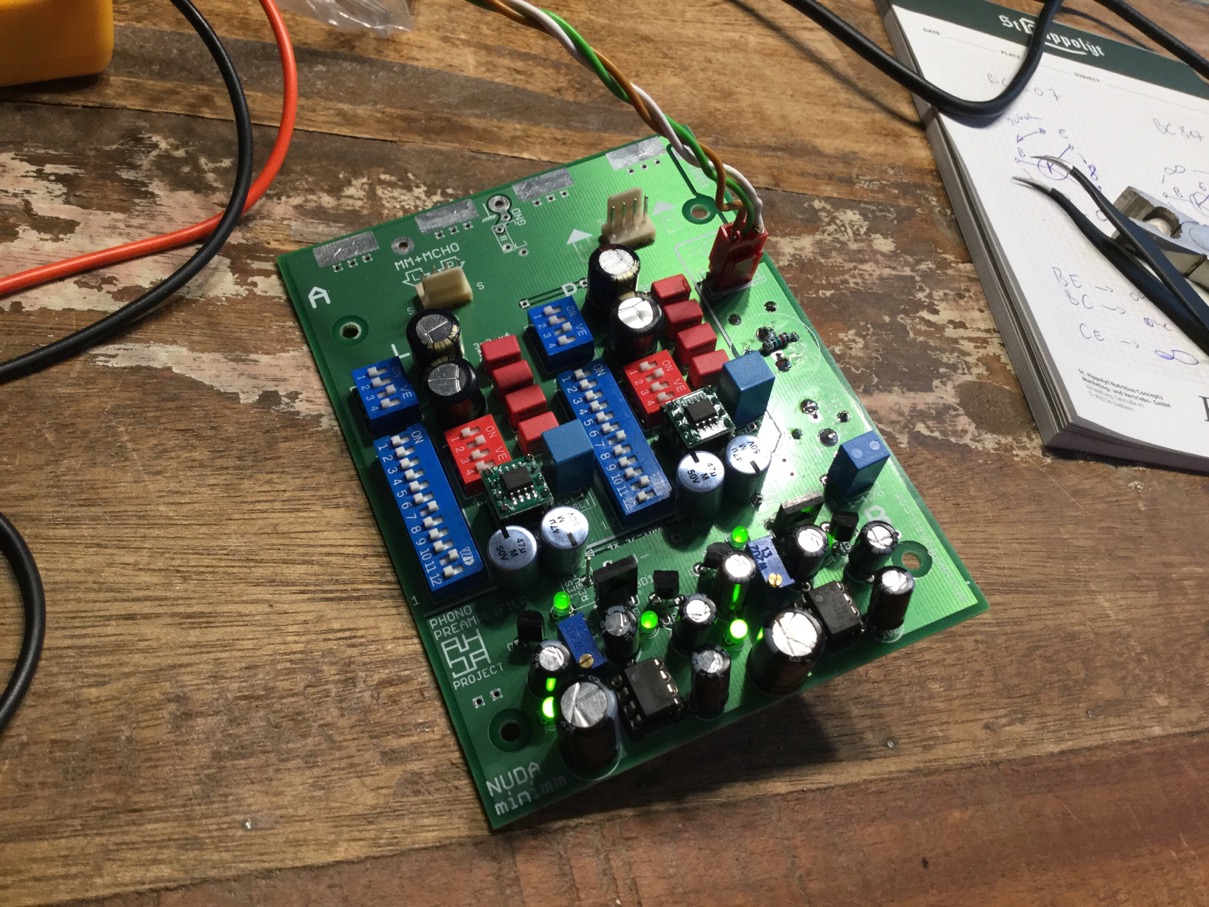

Sekcja MC zlutowana i podłączona. Ustawione +/- 15v na testreg.
Można obsadzać opa :)
Sekcja MM gorzej.
Po podłączeniu odpaliła dobrze noga dodatnia.
Noga ujemna za to wykończyła BD140 w zasilaczu. Trza było wymieniać.
Trzeba sprawdzić gdzie jest błąd.
Posty: 11041
Re: [Przedwzmacniacz] Nuda mini - relacja z budowy
#158

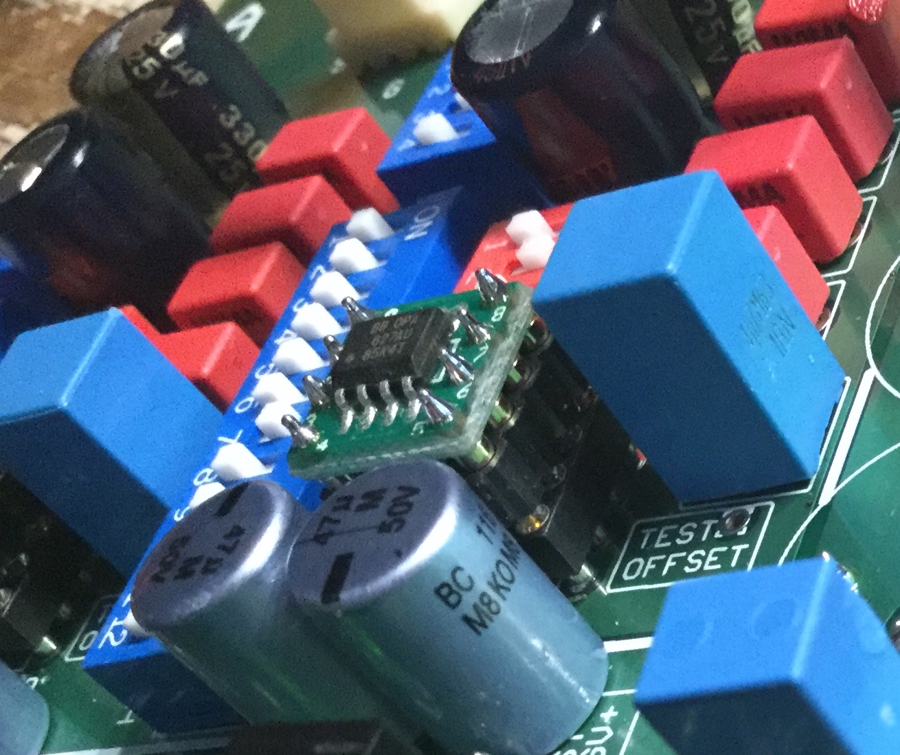

Kufaaaa !!! Mam gnoja. Cztery godziny szukałem błędu. Ufffff!
Sekcja MM odpalona. Offsety bliskie zeru.
Trochę bałem się lutowania pinów by przejśc na dip8 ale uzyłem topnika w płynie „no clean” i
Wyszło zajebiście. Można zacząć składać wszystko do kupy :)

Myszor pisze:
13 sty 2018, 12:16
Coś tam kiedyś krakałem :D Co było?
Posty: 11041
#160
Zbieg okoliczności.
W MM nie przylutowałem z jednej strony rezystora smd przez co nie było sterowania bazy w bc337.
Pierwotnie jednak w trakcie pomiarów i poszukiwań zrobiłem zwarcie i wysadziłem tranzystor w zasilaczu.
Dwie niezalezne sprawy które niepotrzebnie połączyłem w jedną. Jest git. 8-)

Pisałem apropos składania:
po wlutowaniu wszystkich rezystorów warto pomierzyć w dalszych punktach dochodzących do nich czy są przejścia i czy są poprawne wartości. Po wlutowaniu kondów już jest trudniej bo wartości będą przekłamane.
Posty: 11041
#162
Potwierdzam. Jest trudniej. W dodatku wynik cały czas się zmienia bo kondy sie ładujo :lol:

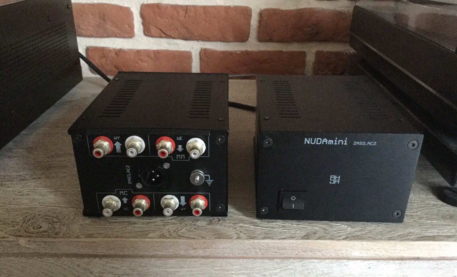

Generale Hahaja !
Szeregowy Myszor melduje wykonanie zadania.
Mm i MC gra i nie bzycy.
Częsci mi na drugi zostało :lol:
No żarty, żarty....na ocenę brzmienia przyjdzie cas w innym wątku jak się łopampy wygzeją.
Ni wim na jakiego gzyba mi ten preamp ale satysfakcja z tego żem go zbudował jest pseogromno.
Hej!
Klin twoja kolej.
Ps. Aby nie pierniczyć się z pozycjonowaniem śrubek po każdorazowym otwarciu budy można w szyny dać parę kawałeczków gąbki kuchennej.
