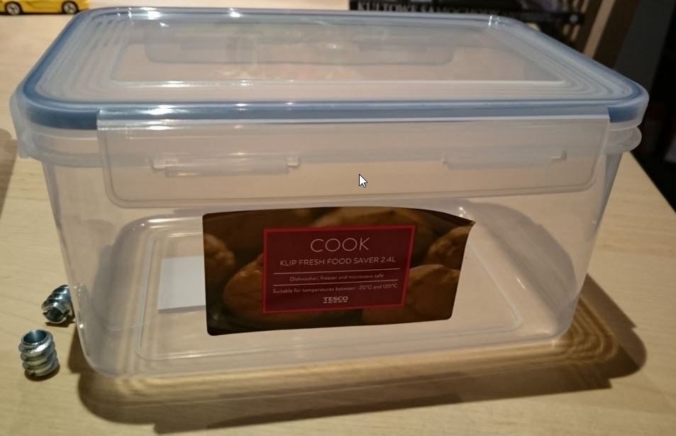

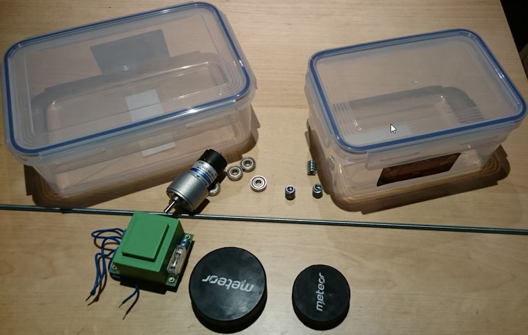

Nareszcie zabieram się za budowanie własnej myjki DIY
Trochę mnie to przeraża ale już się nie cofnę

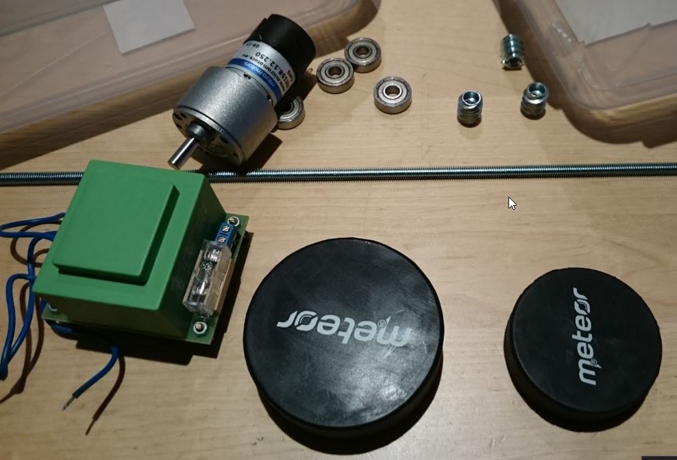

Zacząłem od zakupienia serca całości urządzenia czyli od silnika. Mam zamiar wzorować się na myjce Ahaji i postaram się udokumentować krok po kroku budowę tej maszyny. A nuż się komuś przyda
Tak więc na chwilę obecną mam skompletowane najważniejsze elementy czyli:
- silnik z przekładnią zasilany przez 12V, 21 obrotów na minutę
- transformator - trochę za mocny bo 15V tak więc muszę go ciut obniżyć
- pręt 6mm - oczywiście będzie znacznie skrócony pewnie będzie miał parenaście centymetrów
- łożyska 6mm
- śruby z gwintem 6mm wewnątrz
- hokej junior i senior
- pojemnik na wyssany płyn Przede mną:
- zakup rur pcv / kanalizacyjnych
- zakup aksamitki na rurę
- zbudowanie układu zasilania - nie mam na ten temat pojęcia tak więc jak ktoś może pomóc to proszę o jakiś schemat. Z tego co rozumiem to trzeba zrobić z tego prąd stały i dodać stabilizację (LM317?)
Fajnie jak by się dało zmieniać kierunek obrotów i ustawiać prędkość obrotów. No i muszę chyba jakimś dzielnikiem obniżyć napięcie z trafo
- wymyślenie obudowy - generalnie pudło albo z mdf albo może drewniane...
- wymyślenie połączenia między trzpieniem silnika a prętem. Ahaja pisze, że można jakimś zbrojonym wężykiem i cybantami złapać. Nie wiem tylko jaki to ma być dokładnie wężyk ale poszukam czegoś
