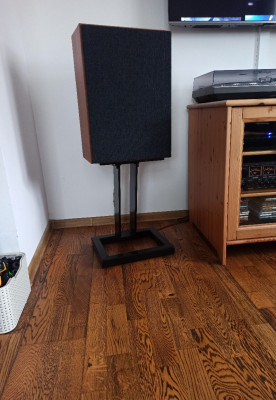

Trochę wątpliwości. Po co są te oparcia hokerowate? Trochę to poszło w kierunku pulpitu nutowego jakby. Jaka zatem jest idea?
Stabilizacja kolumn w takich rozwiązaniach zwykle jest realizowana otworem na środku płyty górnej na której mają stać kolumny o ile kolumna posiada gwintowany otwór w podstawie.
Kolumny mają się na nich wspierać? Po co?
Jak mają spaść, to spadną do przodu :) Zasadniczo wystarczą niskie na 1-2 cm wypustki blokujące w górnej blasze.
Czy to może mieć wpływ na rezonans akustyczny? Przy zamkniętej obudowie zapewne mniejszy niż przy innej i bas refleksie tylnym. ADK są paczkami zamkniętymi w sumie.
Czy odnieść można do tego wzór na drganie struny instrumentu? Pewnie słabo raczej, a zamkniętej i otwartej rury wibrafonu? No to już nieco bardziej pobudza wyobraźnię.
Może to tylko niuans ale do tej pory nie spotkałem konstrukcji standów z elementem kratownicy z tyłu.
kulek123
Posty: 511
Rejestracja: 06 gru 2018, 14:58
Gramofon: SABA PSP 248
Lokalizacja: Wilków
Re: Podstawki pod kolumny własnej produkcji
#20
Post autor: kulek123 »
Darku, tak jak napisałem wygląda to średnio żeby nie powiedzieć słabo, po tym jak to skończyłem pooglądałem to narodziły mi się w głowie te same wątpliwości stylistyczne co tobie, tylko w mniej grzecznej formie :) dlatego rozglądam się za gniazdami z gwintem do kolumn i finalnie konstrukcja górnej płyty się zmieni. Na szczęście mam nieograniczone możliwości zmiany :) Już jedna moja kolumna lądowała na podłodze wybijając w niej dziurkę oczywiście przy pomocy najmłodszej pociechy, nie wiedząc czemu okolice mojego audio są dla nich najbardziej interesujące do zabawy :)
tak więc górna część się jeszcze zmieni jak to zobaczymy pewnie tak jak podpowiada Darek, zobaczymy...

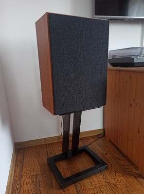

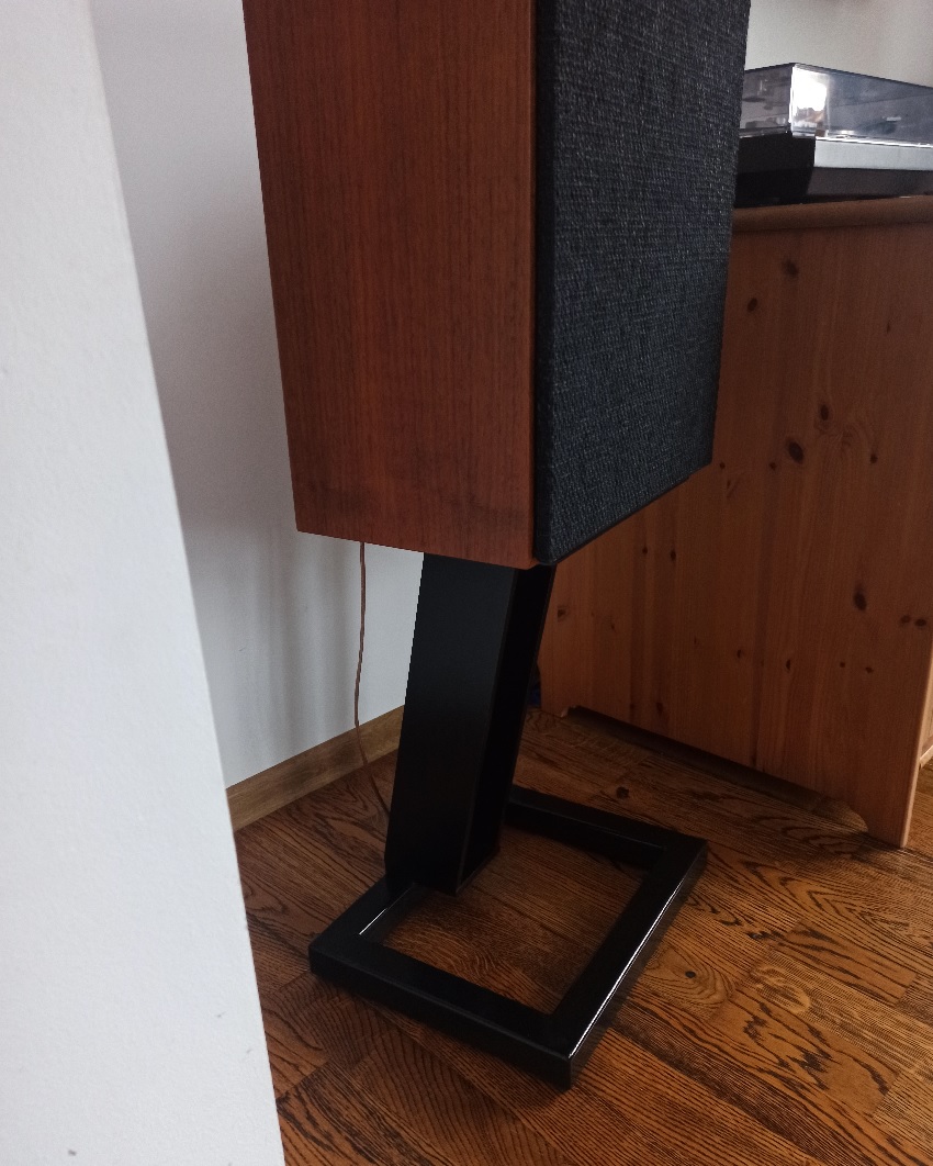

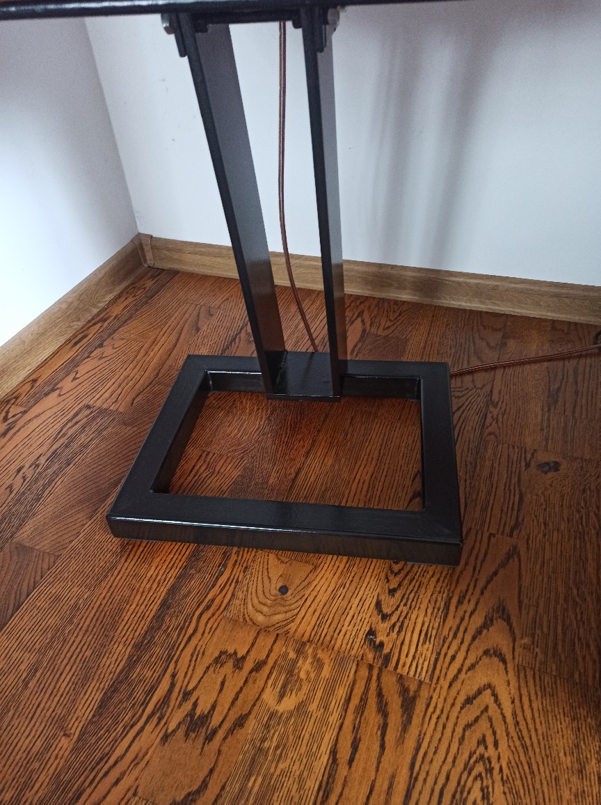

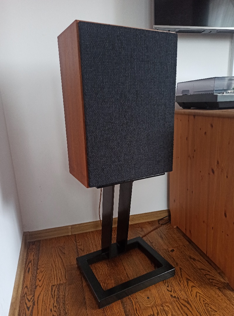

Troszkę zeszło ale skończone. Jestem zadowolony z efektu końcowego, zniknęło oparcie a w zamian kolumna jest przykręcana do podstawy, pomalowane na czarno. Podstawka jest dość solidna bo waży 18kg wiec wszystko jest stabilne.

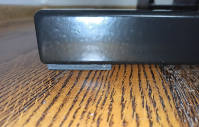

Ciekawy efekt uzyskałeś. Co dałeś od spodu, jakiś filc?

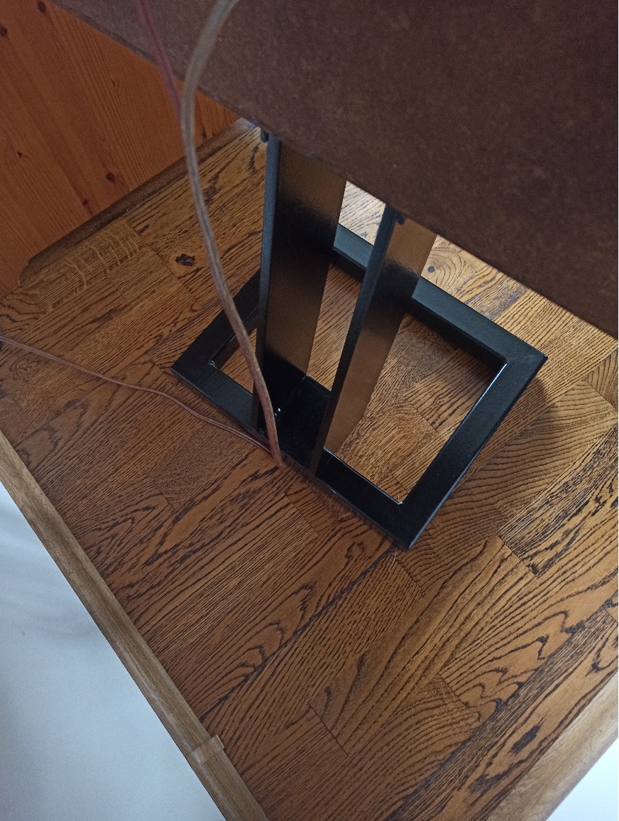

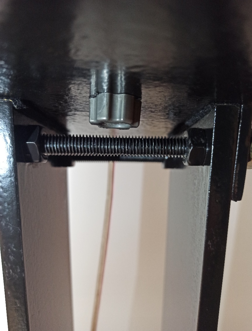

PS. Możesz pokazać w jaki sposób zespoliłeś podstawę z kolumną?

Nie mam z tym problemu, możesz wrzucić fotki inspiracji nigdy za wiele. W kolumnie wywierciłem otwór, wkręciłem mufkę z gwintem na M6 i przykręcam ją od spodu podstawy. Od spodu dałem gumę 5mm plus filc.

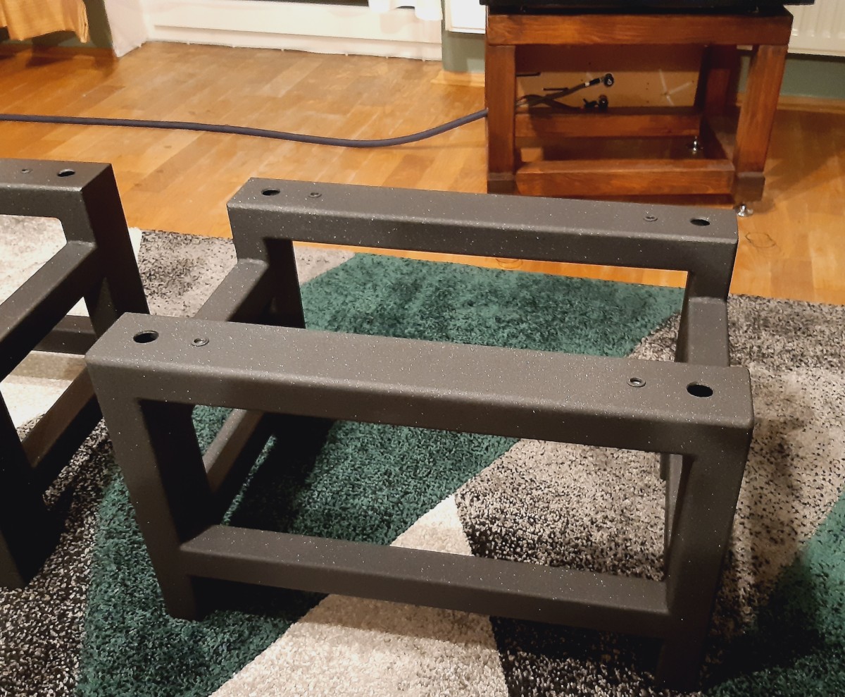

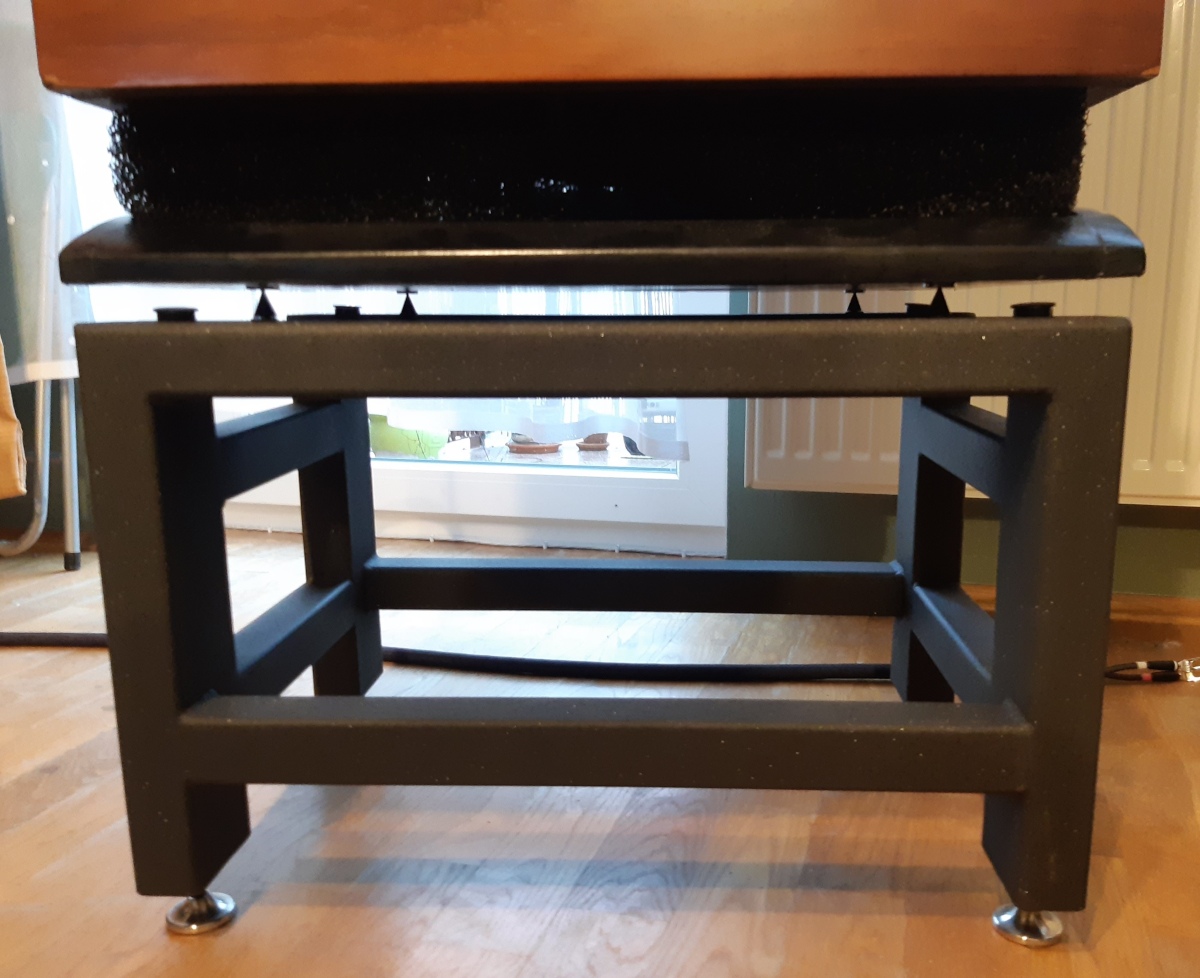

Moje standy zastąpiły "tymczasowe" stołki z kantówki sosnowej.
Główne elementy to stalowy profil grubościenny 40x80mm, a elementy łączące to profil 40x40mm.
Opcja wypełnienia przewidywała tylko zasypanie i ewentualne zalanie profili głównych dlatego są szczelne.
Od spodu są wspawane, zalepione gniazda na kolce, a od gór nitonakrętki.

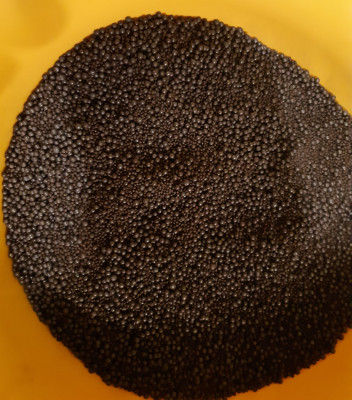

Taka konstrukcja dzwoni, dlatego zasypałem ją śrutem staliwnym o dwóch gradacjach. Dzięki temu są głuche jak pień, a otwory zatkałem plastikowymi zaślepkami.
świeżo po przywizieniu
Po wkręceniu kolcu bez zasypki, korki tylko wsunięte.
Mieszanka śrutu
Mieszanka śrutu
