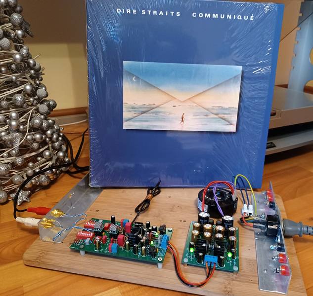

Będę raczej robił dwie obudowy (a może trzy z tym, że jednocześnie byłaby podączona do zasilacza tylko MM albo MC), a masa ich byłaby wspólna, połączona przez oplot przewodu zasilającego. To dobra koncepcja? Nie chcę żeby przewód pomiędzy obudowami zbierał coś.
No dobra, a jak Ty łączyłeś masy w przypadku dwóch obudów?
- Jaculek
- Posty: 2454
- Gramofon: Dual 704, 721
- Lokalizacja: Świętochłowice
Re: PreamP THT by Jaculek
No właśnie jeżeli są dwie obudowy to jest łatwiej: ta z zasilaczem i trafo jest podłączona do uziemienia sieci energetycznej, a ta z przedwzmacniaczami z masą gramofonu i punktem J1 na płytkach. Śmieciami zbieranymi po drodze się nie trzeba przejmować, bo na płytkach przedwzmacniaczy znajdują się superregulatory, które m.in. czyszczą zasilanie z zakłóceń.
- cobra
- Posty: 1231
- Gramofon: SL-Q33
- Lokalizacja: W-wa
Ok, dzięki za wyjaśnienie. Tak będę robił.

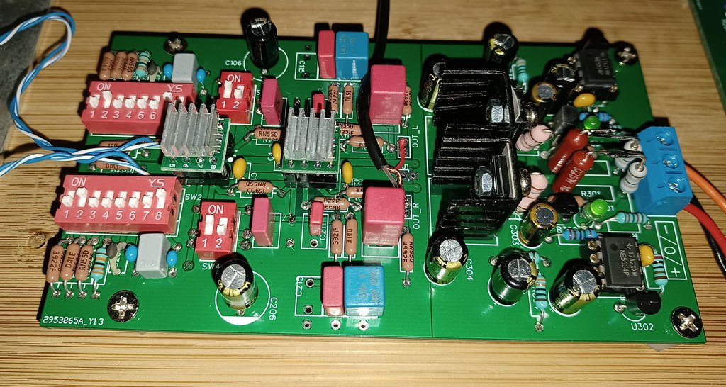

Od wczoraj wysechł klej pod radiatorami. Nie podobało mi się, że drugi opamp (49880) grzał się do ok. 72 stopni. Teraz pierwszy ma ok. 37 stopni, a drugi 48 stopni. Rezystory lekko ponad 60 stopni.
Radiatory są od spodu podfrezowane, żeby nie dotknęły do wystających pinów.

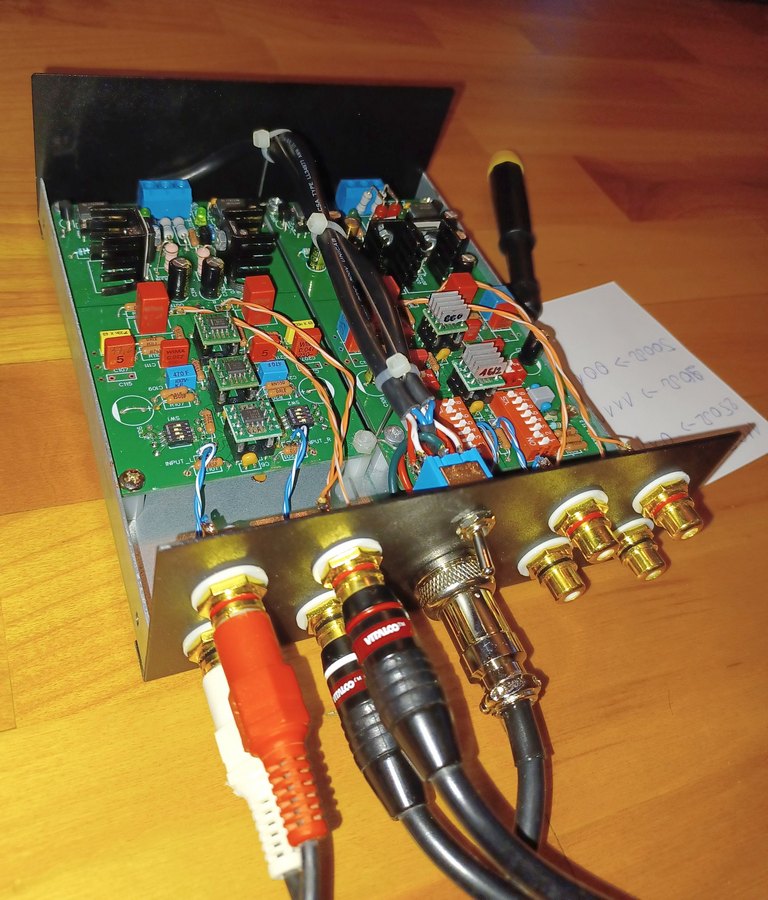

Dzięki wielkiej uprzejmości Cantilevera mam od Niego pożyczoną na czas uruchomienia sekcji MC wkładkę Benz Micro Silver Low Output.
No i tor MC gra, bawię się na razie ustawieniami.
Nie słyszę żadnego brumu, na głośnikach brak szumu. Na słuchawkach (wzmacniacz Fiio Q1) leciutko słyszalny szumek. Na wkładce Shure M75 tego szumu brak.
Opampy mam wetknięte tak:
- stopień 1: 1612A
- stopień 2: 1656
- stopień 3: 1602A
W stopniu MC radiatory na kostkach nie są potrzebne.
Wkładka ma deklarowany poziom sygnału wyjściowego 0,2 mV, cewki o rezystancji około 10R i loading najbardziej pasuje 250R lub 220R - tak na słuch i wartość poziomu wyjściowego z PreamP-a.
- stopień 1: 1612A
- stopień 2: 1656
- stopień 3: 1602A
