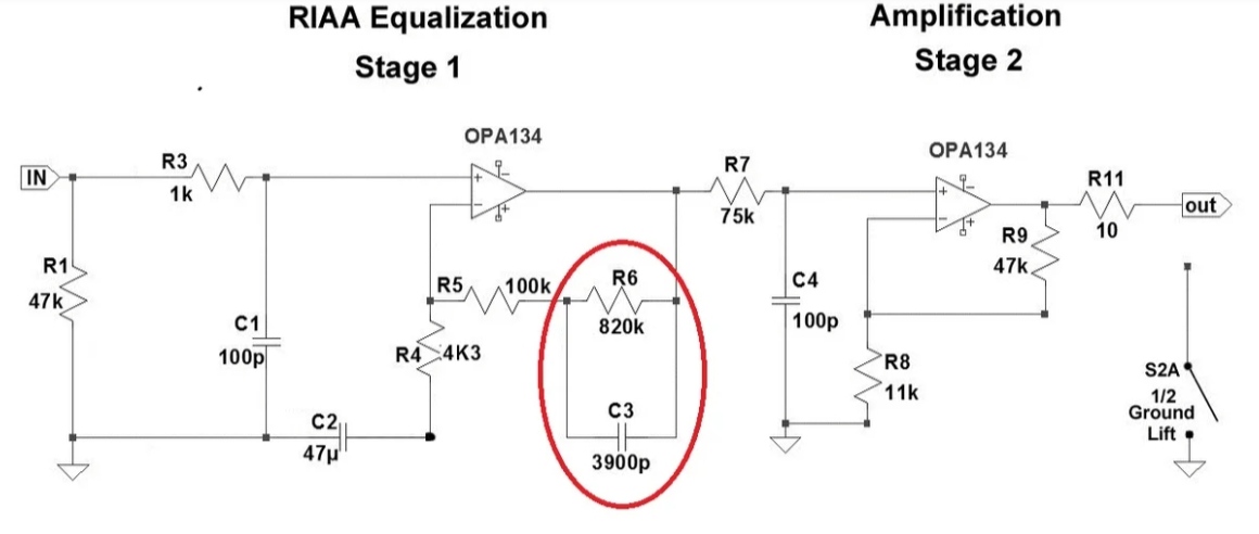

Zanim zacząłem zamawiać podzespoły poglądowo korzystałem z takiego schematu.

Ja tam się nie znam, ale to wygląda jak korekcja aktywna. C2 odpowiada za bas. C3 dałem polistyrenowy.

No ładnie. Trzeba będzie porównać ten pre z moim. Masz czas?
- Jaculek
- Posty: 2329
- Gramofon: Dual 704, 721
- Lokalizacja: Świętochłowice
Re: MMCF10 Przedwzmacniacz gramofonowy.
Wg schematu:
https://imgur.com/gallery/RtUXzuq
Wychodzi, że aktywna. Ale filtr jest delikatnie mówiąc prymitywny i korekta chyba za blisko krzywej RIAA nie leży. Sprawdzę w symulatorze

No chyba prościej się nie da, więc prymitywny moim zdaniem pasuje, ale masz rację nie sprawdziłem jaki jest błąd względem RIAA więc może faktycznie przesadne stwierdzenie.

Wyglada na aktywno pasywna. Teraz nie pamietam ale poszukam ale dwie czestotliwosci bazowe realizowane sa na jednym opampie pozniej jest pasywnie i kolejny stopien wzmocnienia.
