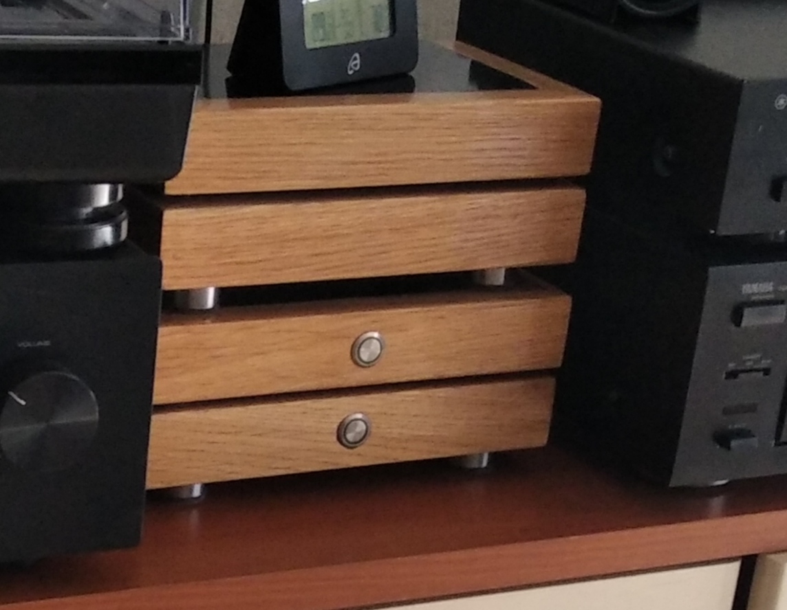

U mnie wygląda to tak.
Obudowy własnej konstrukcji.
U góry zasilacz na dole przedwzmacniacze.
Jak co to służę poradą lub zapraszam na oględziny.

No zacnie to wygląda. Naturalne drewno czy okleina? Dąb?
Jacek 1972t
- Posty: 517
- Rejestracja: 20 kwie 2017, 09:44
- Lokalizacja: Świętochłowice
Re: PreamP relacja z budowy, czyli "od pomysłu do przemysłu"
To naturalne drewno kupione w Castoramie.
Docelowo wykorzystywane jako szczebelki pod poręcz schodów.
Szukałem czegoś na obudowę i to mi się trafiło.
Tak to jest Dąb.
Tak to jest Dąb.

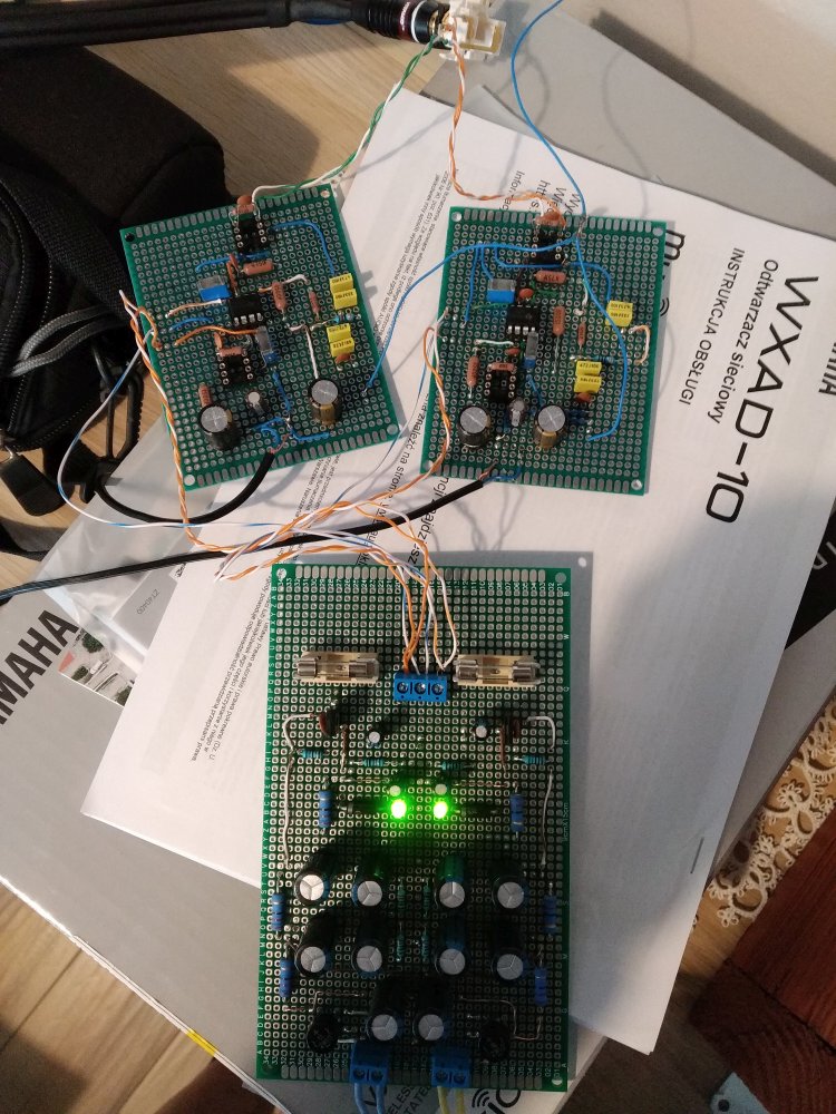

Zestaw połączony:
Dodałem jeszcze rezystory 22 Ohmy między C2 i C3 oraz C5 i C6 w zasilaczu.
Miałem chwilę żeby posłuchać. Na pewno jest zdecydowanie bardziej szczegółowo, lepsza lokalizacja, przestrzeń. Wysokie tony są czystsze. Basu jednak mogło by być więcej. Będę jeszcze kombinował z obciążeniem wkładki i kondensatorem w pętli SZ tudzież sprzęgającym na wyjściu.
Całość jak widać połączona na pająka więc niestety tło nie było wolne od brumu. Trzeba to teraz wszystko jakoś opakować no i poszukać czegoś lepszego od Ne5532.

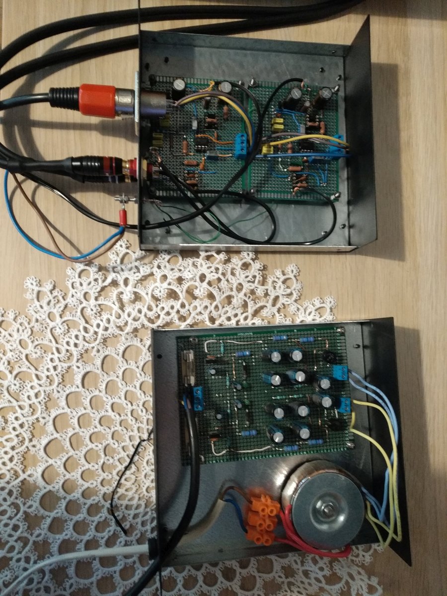

Wreszcie udało się włożyć elektronikę do skrzynek:
choć jeszcze to i owo wymaga poprawy (brakło w sklepie gniazd RCA i wyjście jest na przylutowanym kablu, przymocowania i przekierowania wymaga wyjściowy kabel z zasilacza) to już musiałem poskręcać pudełka
i posłuchać
Na pierwszy ogień poszedł niedawno zakupiony I Robot Alan Parsons Project. Siedzę teraz i myślę co by tu mądrego napisać i nie wyjść na samochwałę... Może to co najbardziej uderzyło: szczegółowość i stereofonia oraz melodyjność basu. No to jest poziom, który wydawał mi się nieosiągalny na winylu. O jakże się myliłem... Ciary i tyle
Teraz z głośników JMR Equinoxe leci. Cholera nie wiedziałem, że tam tyle ciekawostek jest
i posłuchać
