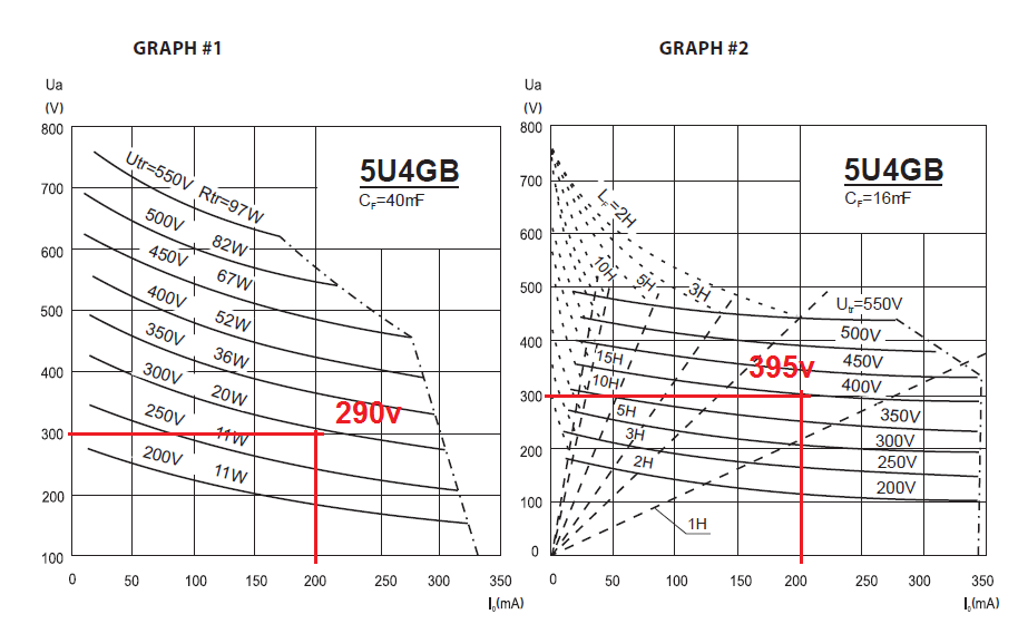

Lampy prostownika szukam jakiejś twarzowej, coś typu 5U4G,generalnie trafko 300-0-300 / 0,2A powinno być ok.
5U4G to piękna lampa mam takie 2 :)

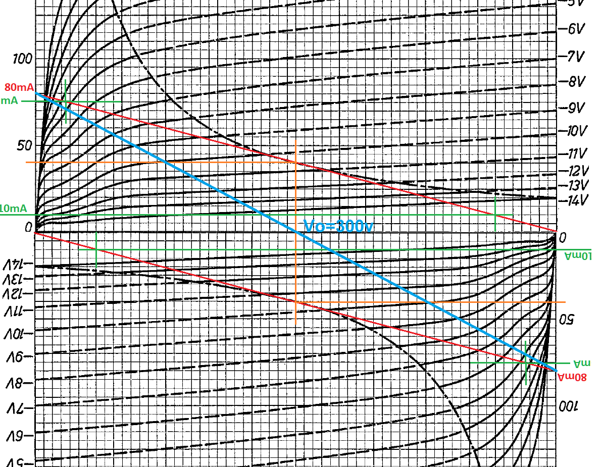

napięcie siatki =-10,5v
To nie jest napięcie polaryzacji siatki tylko amplituda sygnału zmiennego jaką trzeba podać by na wyjściu uzyskać sygnał maksymalny wynikający z twojego wykresu.
szczepan_def pisze:
05 kwie 2020, 21:22
Licząc dalej Puż=(0,075-0,01)*(530-35)*0,25=8W
Zgadza się, zakładając sprawność na 25% w klasie A dla całości układu ,czyli mamy 8*0,707= 5,65W moc znamionowa w układzie pentodowym.
W klasie AB zakładając sprawność 40% tryb pentodowy 32*0,4=12,8*0,707=9W znamionowa w zaokrągleniu. Oczywiście pomiary gotowca to zweryfikują na ile wykresy grają z rzeczywistością ;)

poskładałem te dwie lampy do kupy, tak mi się przynajmniej wydaje :mrgreen:
czy ja to dobrze rozumiem, prąd spoczynkowy się zeruje w trafie, ale przez każdą lampę płynie prąd Io i bez sygnału lampa ma moc maksymalną Pa, dla napięć skrajnych +-300v obciążenie jest 3,75kohm (300/0,08)
zwiększenie nachylenia niebieskiej lini (zmniejszenie rezystancji) spowoduje przesunięcie pracy do klasy AB? :think:

Będzie tak jak napisałeś pod warunkiem że masz równe lampy i dobrze nawinięte trafo dlatego w konstrukcji pp nie trzeba szczeliny w rdzeniu , jak nie będą równe to rdzeń będzie podmagnesowany co jest :naughty: ale to przecież wiesz
Szczepan weź Ty sobie zrób SE na jakiejś mocniejsze lampie to zobaczysz (usłyszysz) dlaczego PP w jakiej kolwiek klasie jest słaby.(nie mówię tu o mocy). :cry:

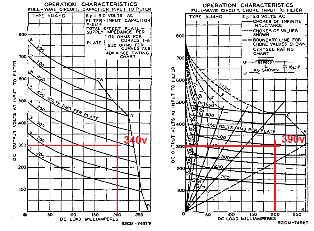

AP. zasilacza i wyboru elementów, przeanalizowałem te wykresy dla prostownika z kondensatorem i dławikiem i doszedłem do wniosku że lepiej jest to zrobić na dławiku z kilku przyczyn, pomijając że jest drożej (dławik + większe trafo):
- kompatybilność lamp 5U4-GB i 5U4G (co dla filtra C-R-C nie jest prawdą i taka zamiana nie może mieć miejsca z uwagi na inne napięcia)
- lepsza filtracja, mniejsze zakłócenia dla AC i stopnia wejściowego
- mniejsze tętnienia na kondensatorze i lampie - dłuższa żywotność tych elementów
- lepsza regulacja napięcia pod obciążeniem

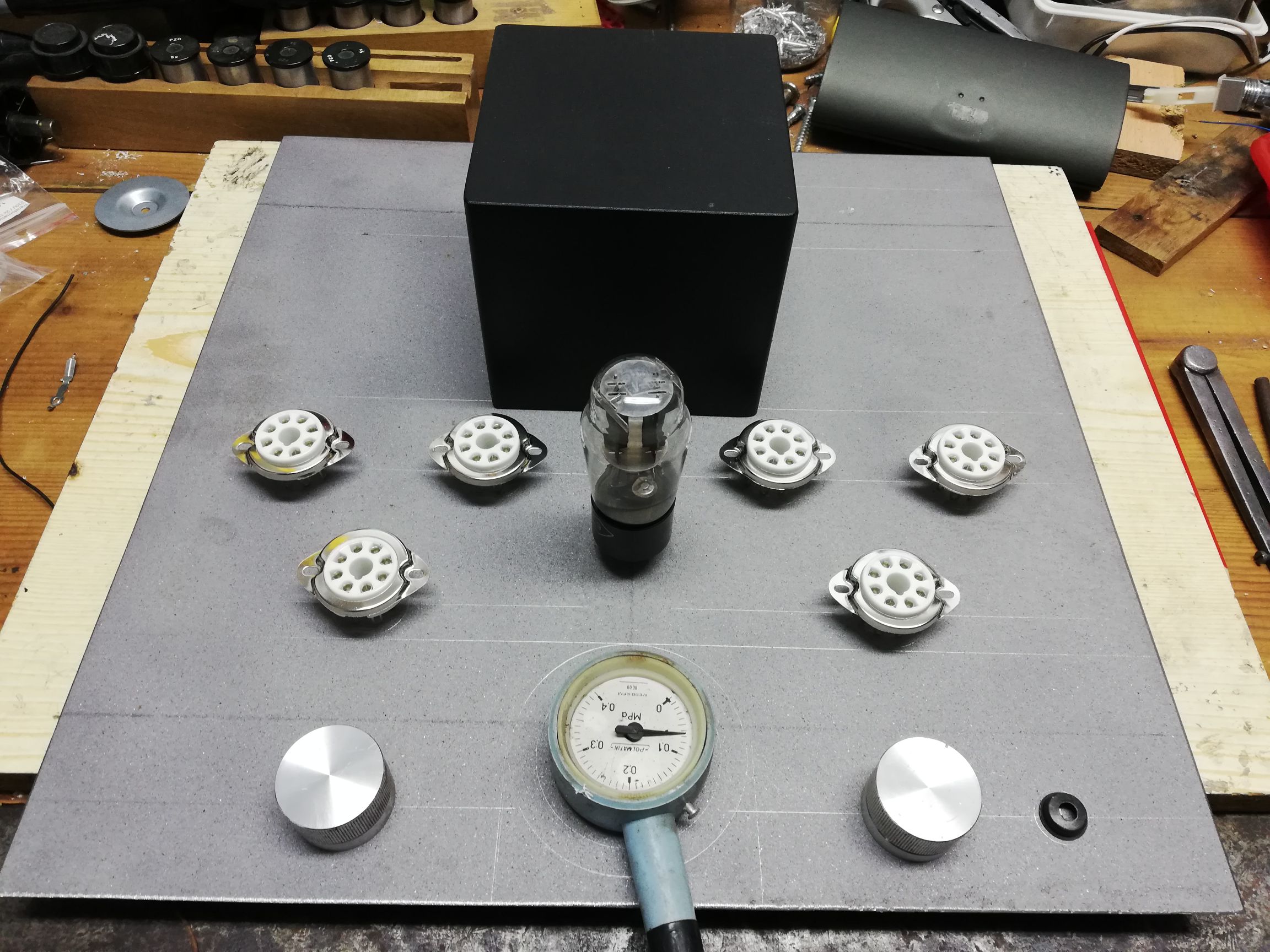

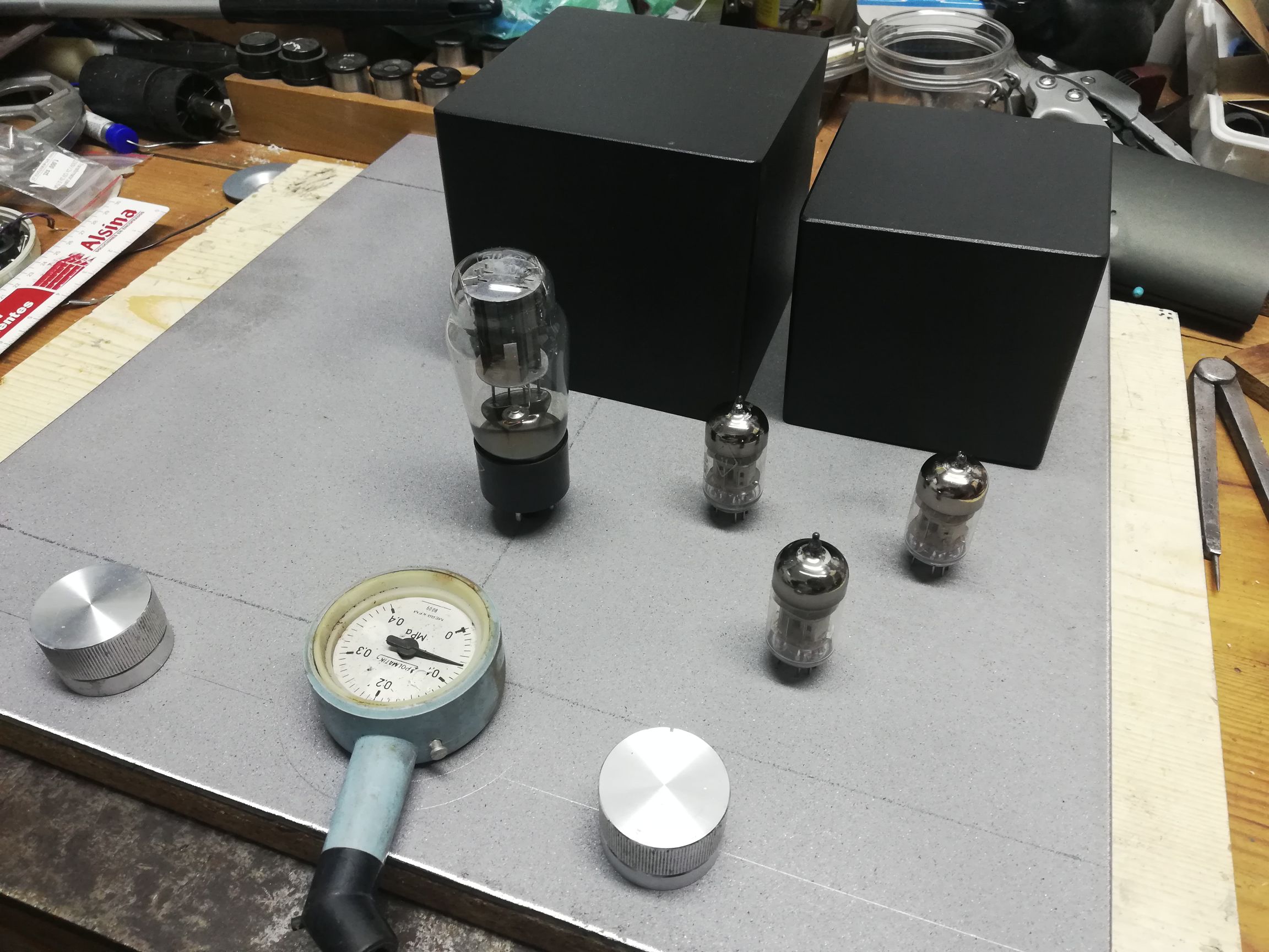

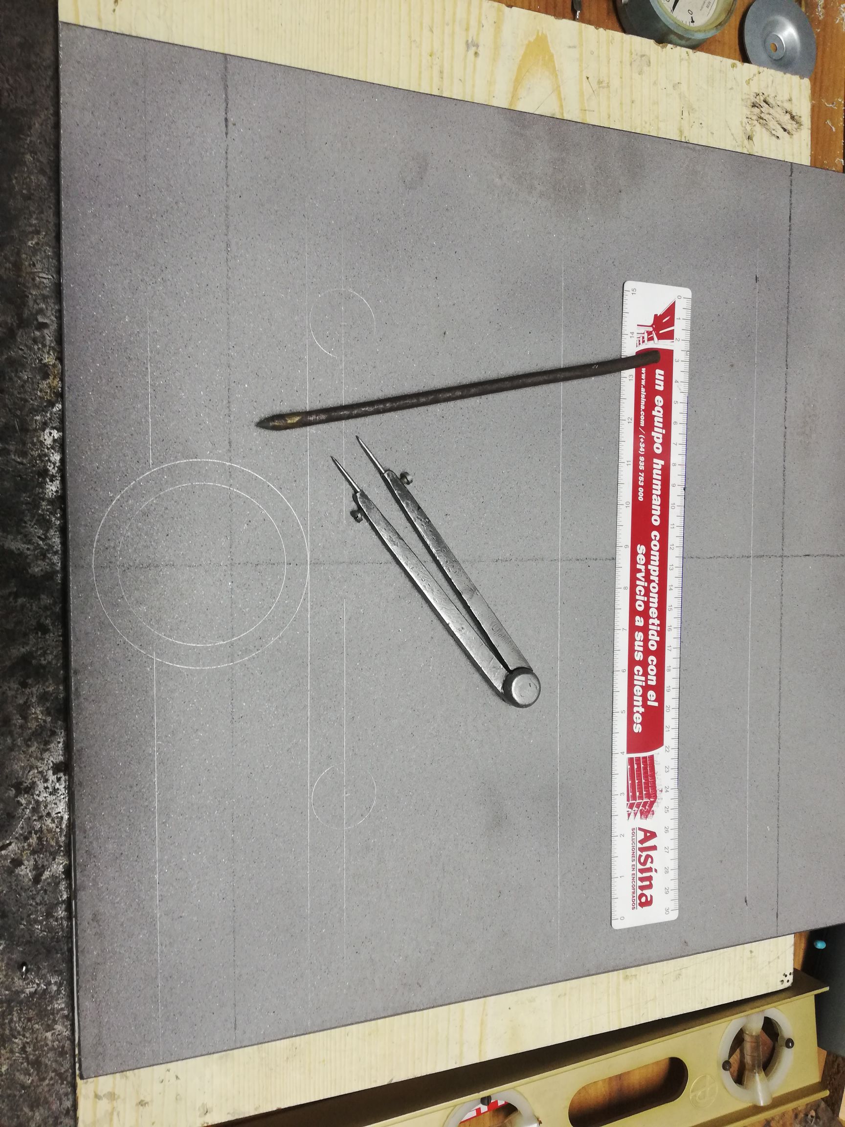

Korzystając z resztki urlopu zabrałem się za chassis żeby mieć w czym montaż przeprowadzić
Oczywiście przymiarki z tego co miałem pod ręką, wziąłem blachę 1,5mm, wymiar 400x400, zagięcia na przód i tył po 60mm, przed gięciem wykonam otwory, w miejscu manometru :lol: będzie jakiś amperomierz? Nie wiem może od żarzenia... Lewa gała źródło, prawa vol i dalej guzik power. Boczki jakieś drewniane :think:

wydra
Posty: 1505
Gramofon: Lenco L236
Re: DYNACO 2x10W
#25
Post autor: wydra »
czym będziesz robić te duże otwory? Tym wiertłem stopniowym czy jakiś inny patent?

szczepan_def
Posty: 825
Gramofon: DUAL 455
Re: DYNACO 2x10W
#26
Post autor: szczepan_def »
BlackDevil pisze:
23 kwie 2020, 12:52
Eee klasyka 8-)
zobaczymy czy wyjdzie tak jak myślę :think:
BlackDevil pisze:
23 kwie 2020, 12:52
Ojoj to się nawiercisz
praca uszlachetnia :mrgreen: podejrzewam że jeszcze nie wiem co mnie czeka
wydra pisze:
23 kwie 2020, 15:03
robiliśmy kiedyś skrzynki do sterowania i wierciliśmy pod guziki i kontrolki otwornicami do stali, szło jak w masło, chyba f. MORSE, mam "jakieś" otwornice do stali może te 6 otworów wytrzymają, z otworem kwadratowym może będzie większy problem, bo kwadratowych wierteł nie ma :lol: może jakoś "dremelem" podjadę, mam jeszcze włosówkę do stali, ewentualnie nawiercanie po obwodzie i pilnik :mrgreen:

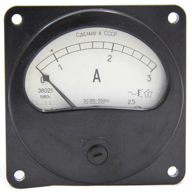

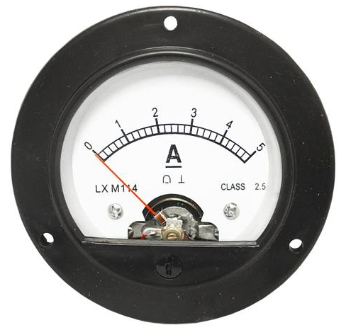

Znalazłem takie amperomierze, czy są różne amperomierze pod rodzaj napięcia/prądu? przemienne/stałe
ten napewno jest dla przemiennego: trochę duży 80x80mm
natomiast przy tym piszą że do prostownika, czyli tylko do stałego?

szczepan_def
Posty: 825
Gramofon: DUAL 455
Re: DYNACO 2x10W
#29
Dzięki, Nad VU też myślę, chciałem założyć coś innego, chwilowy pomiar napięcia lub pradu na anodach za dużo motania dla każdej lampy, pomiar prądu żarzenia może wskaże po czasie jakieś zużycie lamp? Do przemyślenia, dziur jeszcze nie wyciąłem ;) a jedna więcej- nie pali mi się
szczepan_def
Posty: 825
Gramofon: DUAL 455
Re: DYNACO 2x10W
#30
