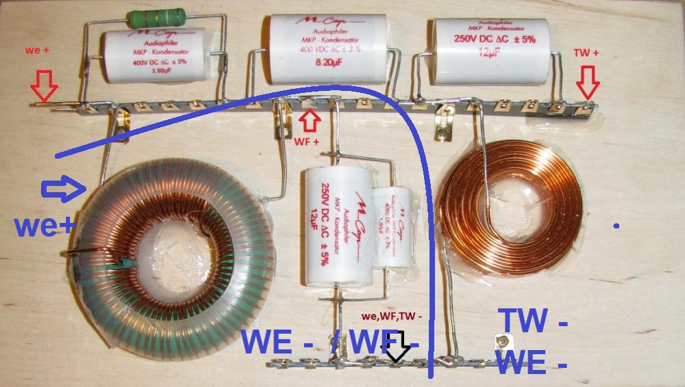

Pierwsze graty kupione w BlackDotAudio , jak dojdzie paczka to zapodam zdjęcia. Nadal nie potrafię zrozumieć dlaczego na allegro sklepy maja taniej niż w swoich sklepach internetowych :think: przecież allegro pobiera prowizje i to nawet do 10% a terminal głośnikowy podwójny (tak będę przerabiać zwrotnice na bi wiring - pomożecie ? )był na allegro tańszy o 30 zł niż w firmowym sklepie.
Wracając do zwrotnicy i bi wiringu czy dobrze kminie na zdjęciu poglądowym zrobionej zwrotnicy do tego projektu przez kogoś , odseparowanie wysokotonowego od niskotonowego przetwornika (niebieskie kreski i napisy naniosłem ja) ?

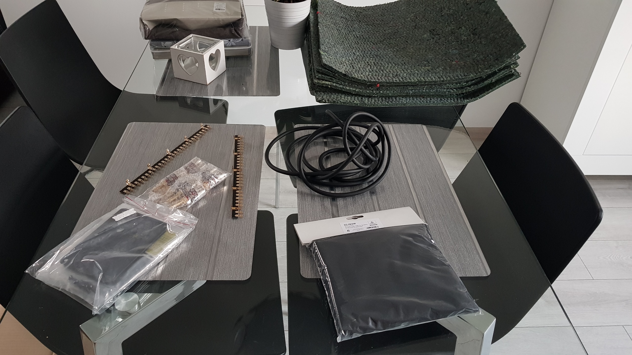

Dotarły pierwsze elementy do budowy, niestety po rozpakowaniu brakuje nóżek kolcowych z podkładkami pomimo zamówienia :evil:

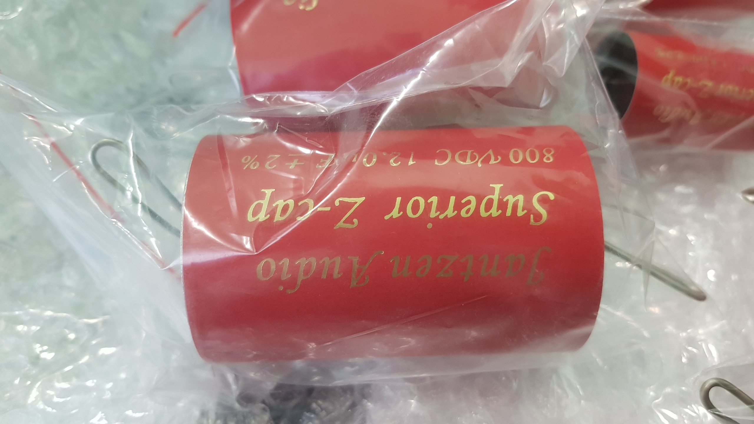

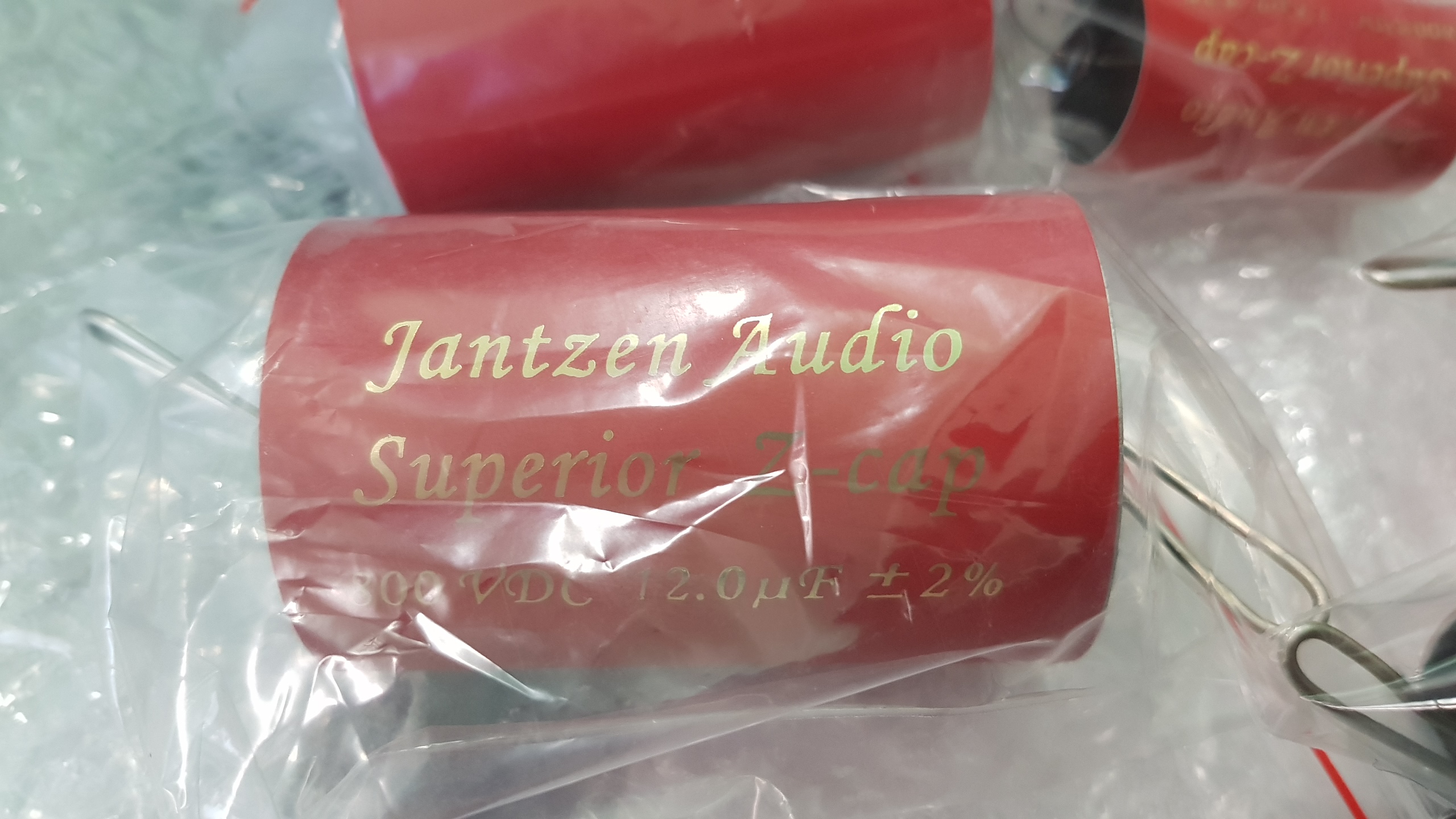

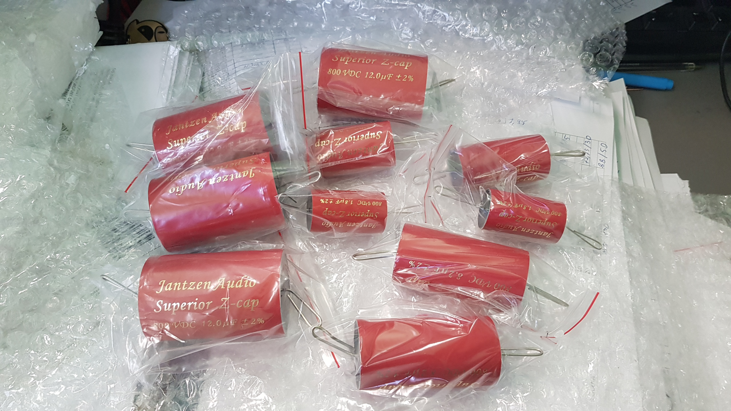

Przyszła kolejna paczka od Świętego Mikołaja :D
A w środku czerwone cukiereczki :lol:
Mam pytanie odnośnie polaryzacji tych kondensatorów, czy ma znaczenie z której strony będzie przylutowane do plusa ?
Dać plus po stronie lewej czytając napis bez problemu czy po lewej jak napis jest do góry nogami ?
Mój skromny zestaw początkującego to VINCENT SV-227MK / TEUFEL CONNECTOR / HK DVD 22 , SCHIIT MANI , SONY PS-X4 + XL25 / Ortofon 2M RED , ARCUS TL 160 + DiY 2 way w strzępach
Posty: 4086
Re: Moje pierwsze kolumny własnoręcznie budowane
#26

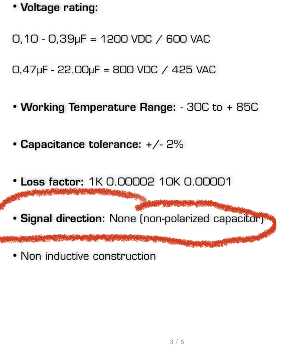

Z PDF wynika że nie ma to znaczenia ;)

Wielkie dzięki, bo na stronie sprzedawcy jest PDF z opisem ale brak tej informacji
https://www.poweraudio.pl/jantzen-audio ... f-145.html

Posty: 4086
#28
Piterski
Posty: 1507
Gramofon: Pioneer PL70LII
#29
Post autor: Piterski »
Daj je w obu kolumnach identycznie. Tak dla świętego spokoju.
